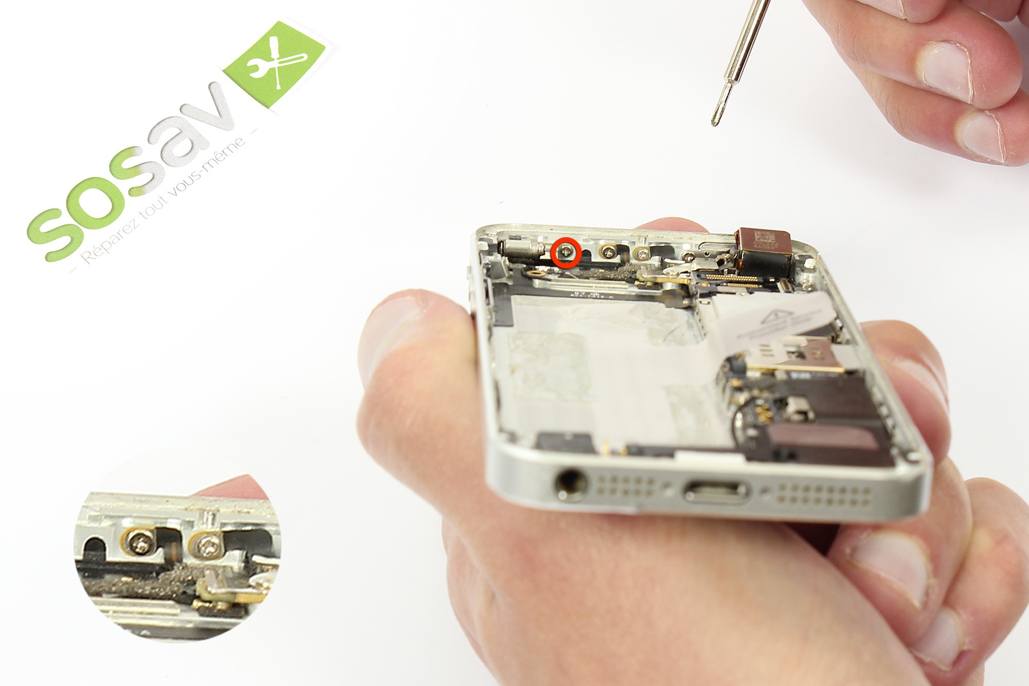

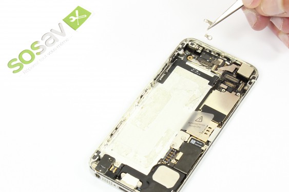

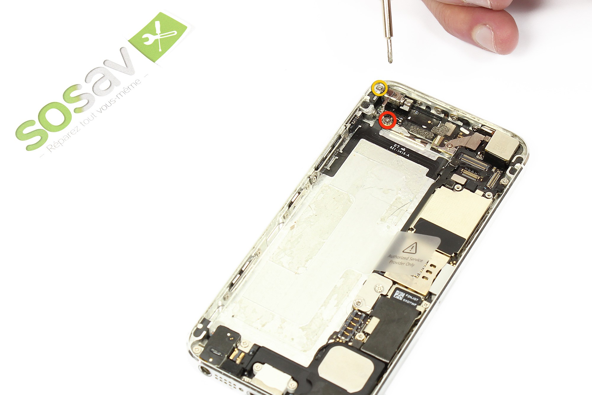

Dévissez désormais les 2 vis cruciformes retenant le support du vibreur à l'iPhone 5 :une vis cruciforme de 2.3 mm entourée en rouge,une vis cruciforme de 1.7 mm entourée en jaune.

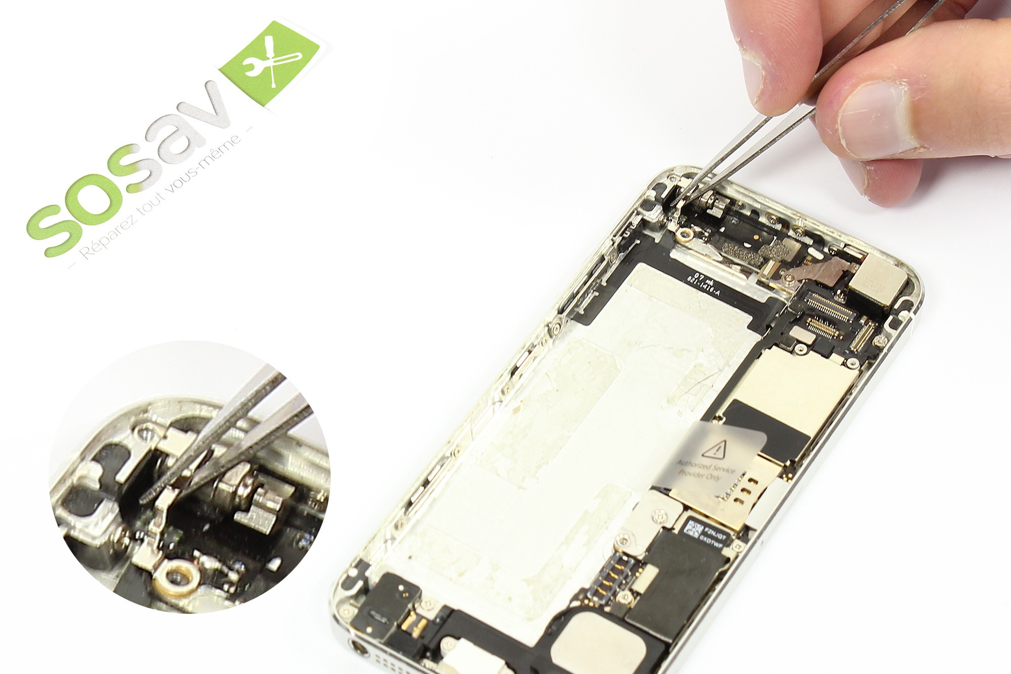

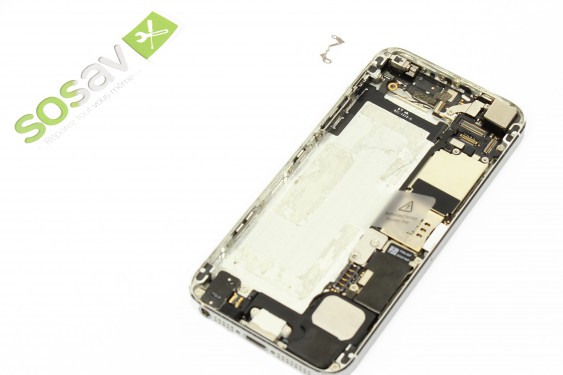

A l'aide d'une pince, saisissez puis retirez le support du vibreur.

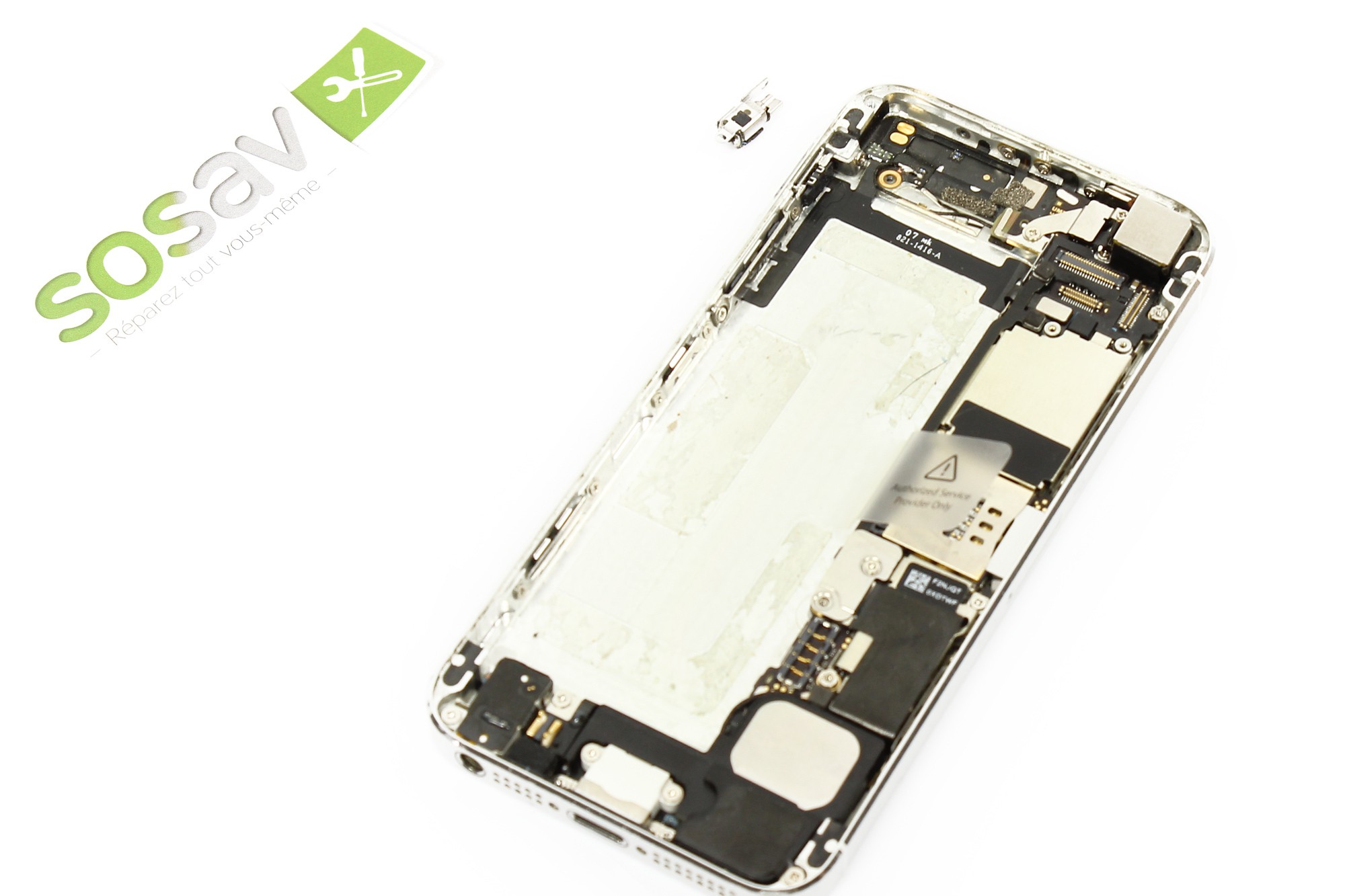

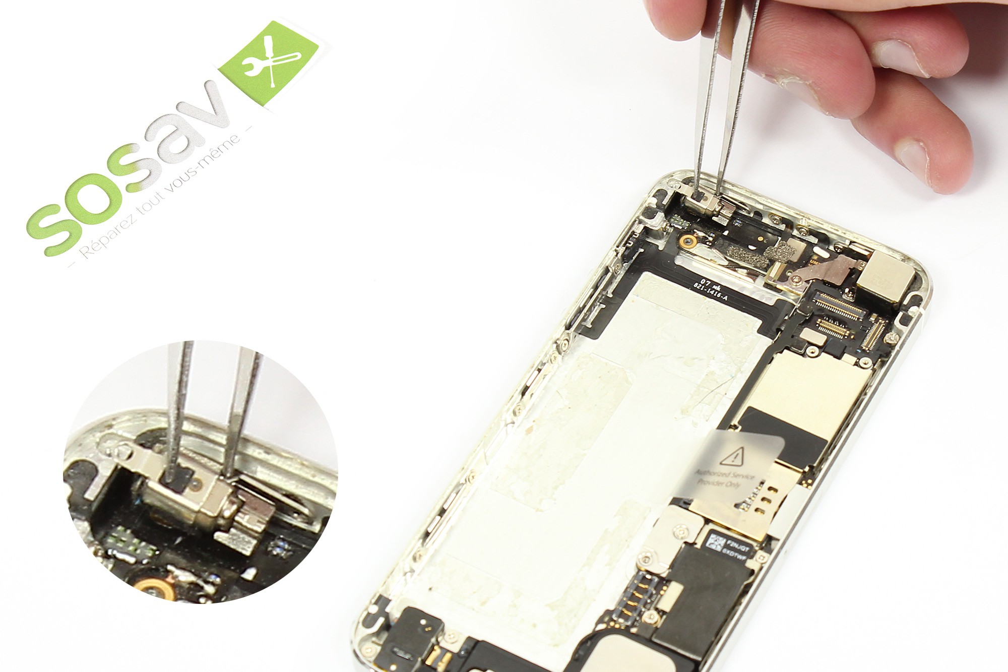

Dévissez désormais la vis cruciforme retenant le vibreur au châssis de l'iPhone 5.

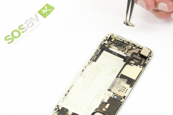

A l'aide d'une pince, saisissez puis ôtez désormais le vibreur de votre iPhone 5.
Le vibreur de votre iPhone 5 est désormais démonté.En cas de besoin, vous pouvez désormais le remplacer par une pièce neuve.
