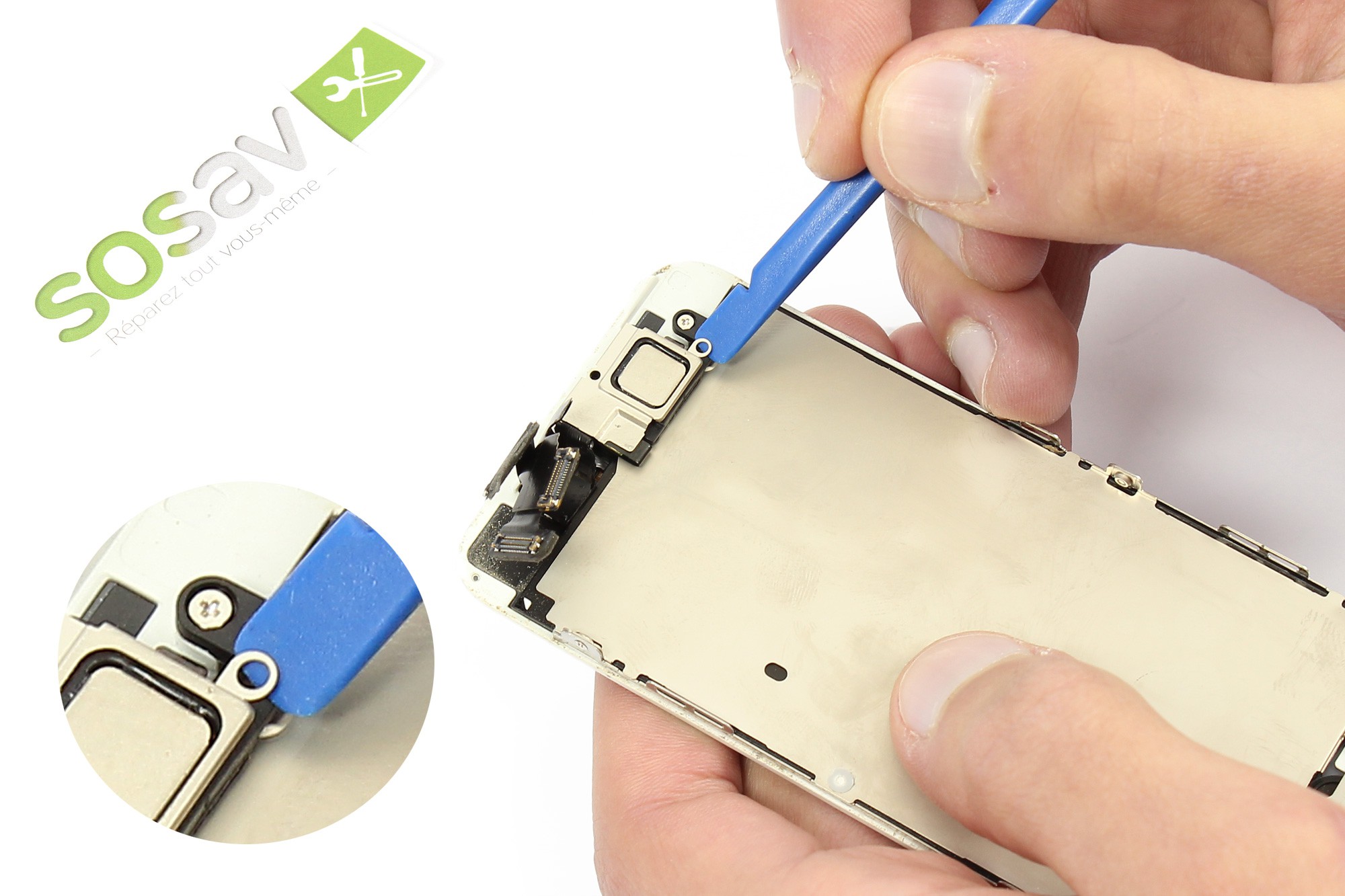

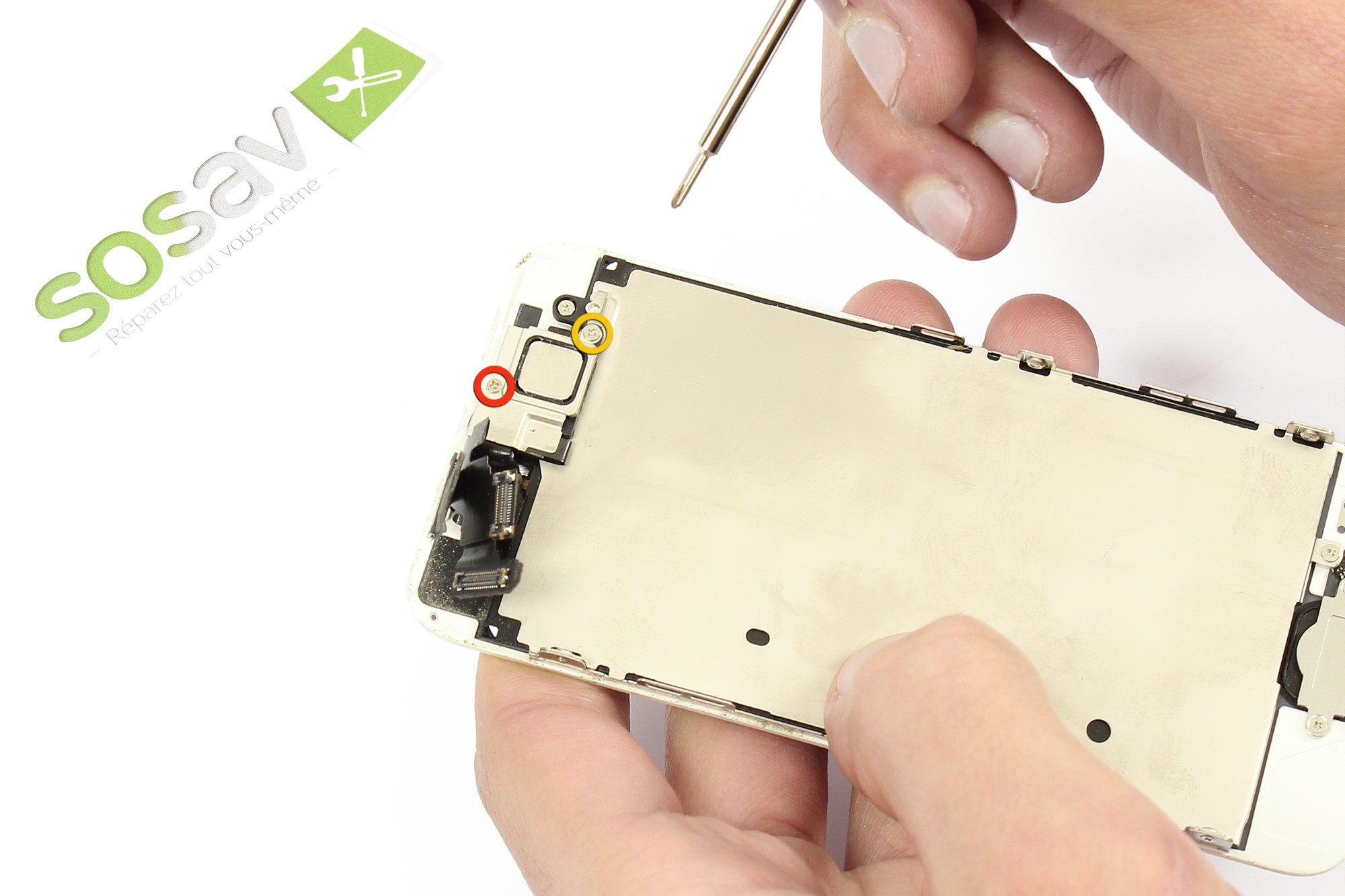

Dévissez les deux vis cruciformes retenant le cache / support du haut-parleur interne :une vis cruciforme de 4.1 mm entourée en rouge,une vis cruciforme de 2.2 mm entourée en jaune.

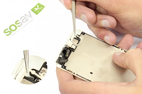

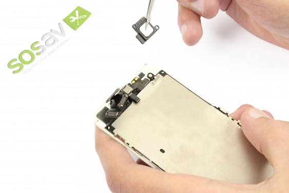

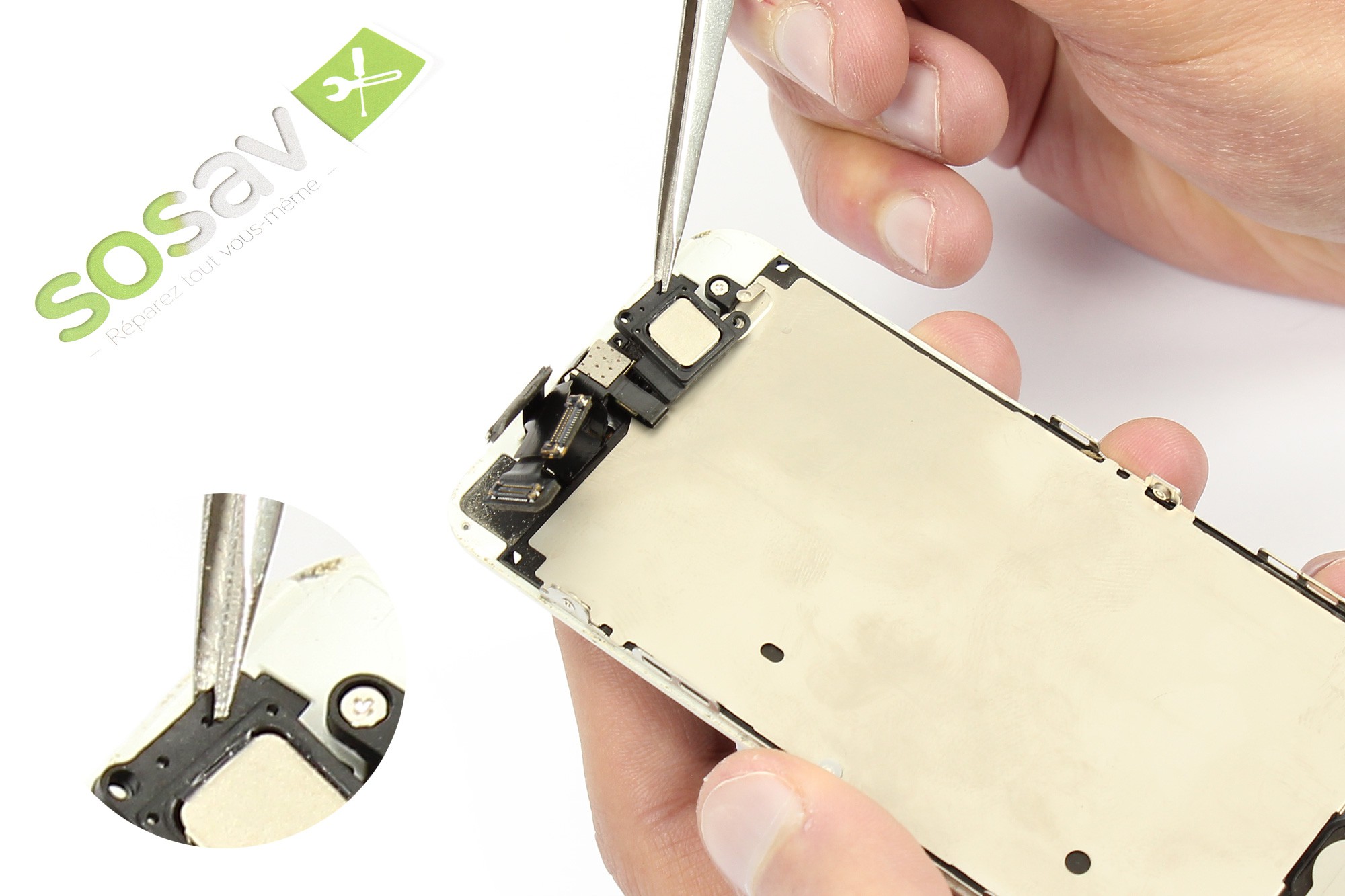

Avec la spatule en nylon, faites délicatement levier pour légèrement soulever le cache/support du haut-parleur interne.Puis avec la pince, saisissez et retirez ce support de votre iPhone 5.

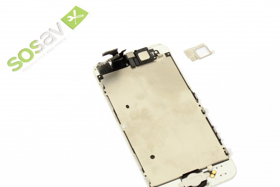

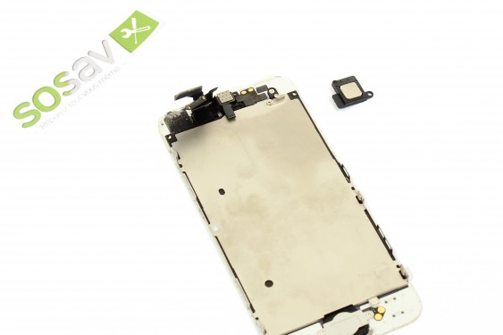

Conservez la pince pour saisir puis retirez désormais le haut-parleur d'écoute (haut-parleur interne) de l'iPhone 5.

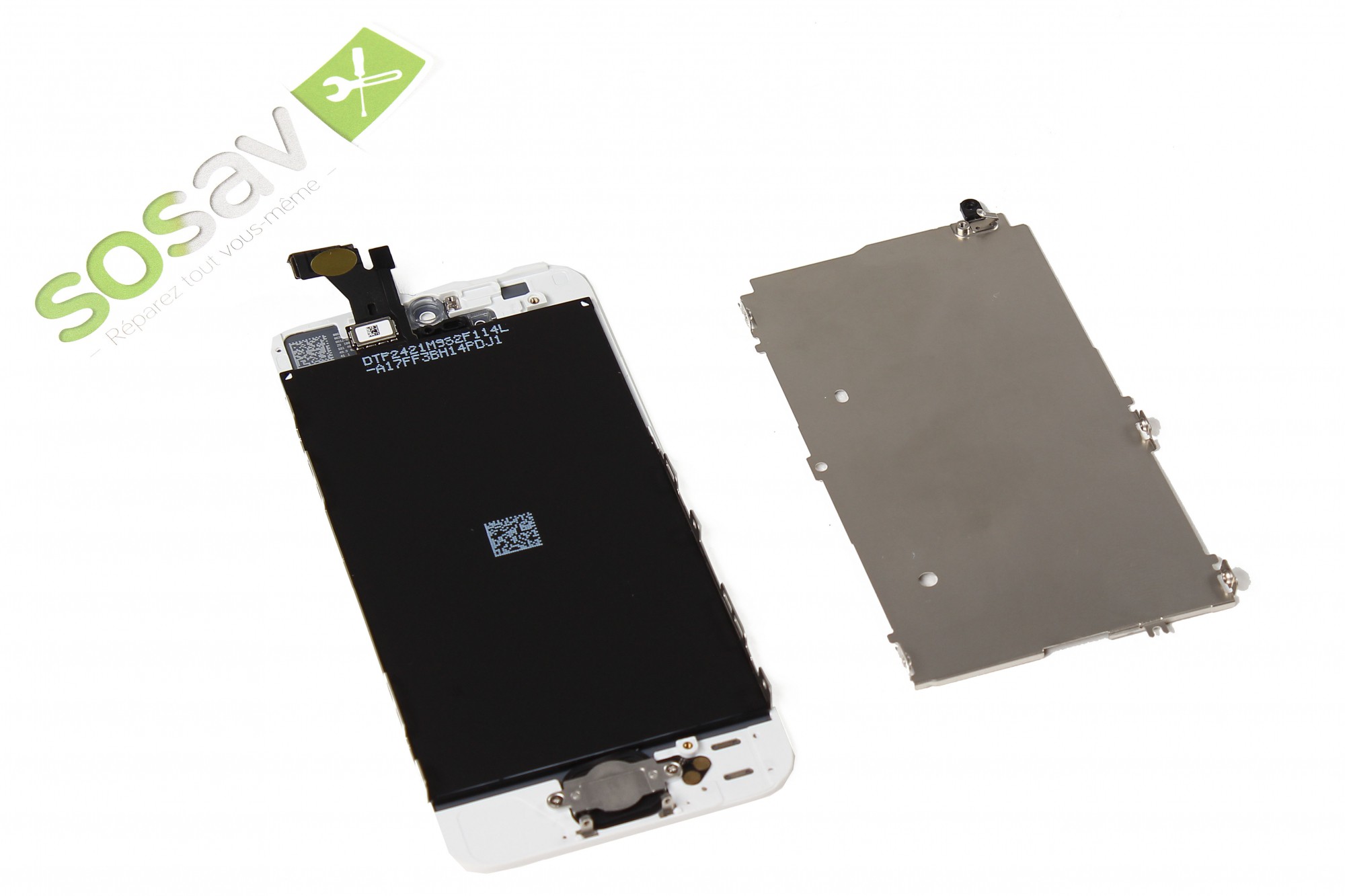

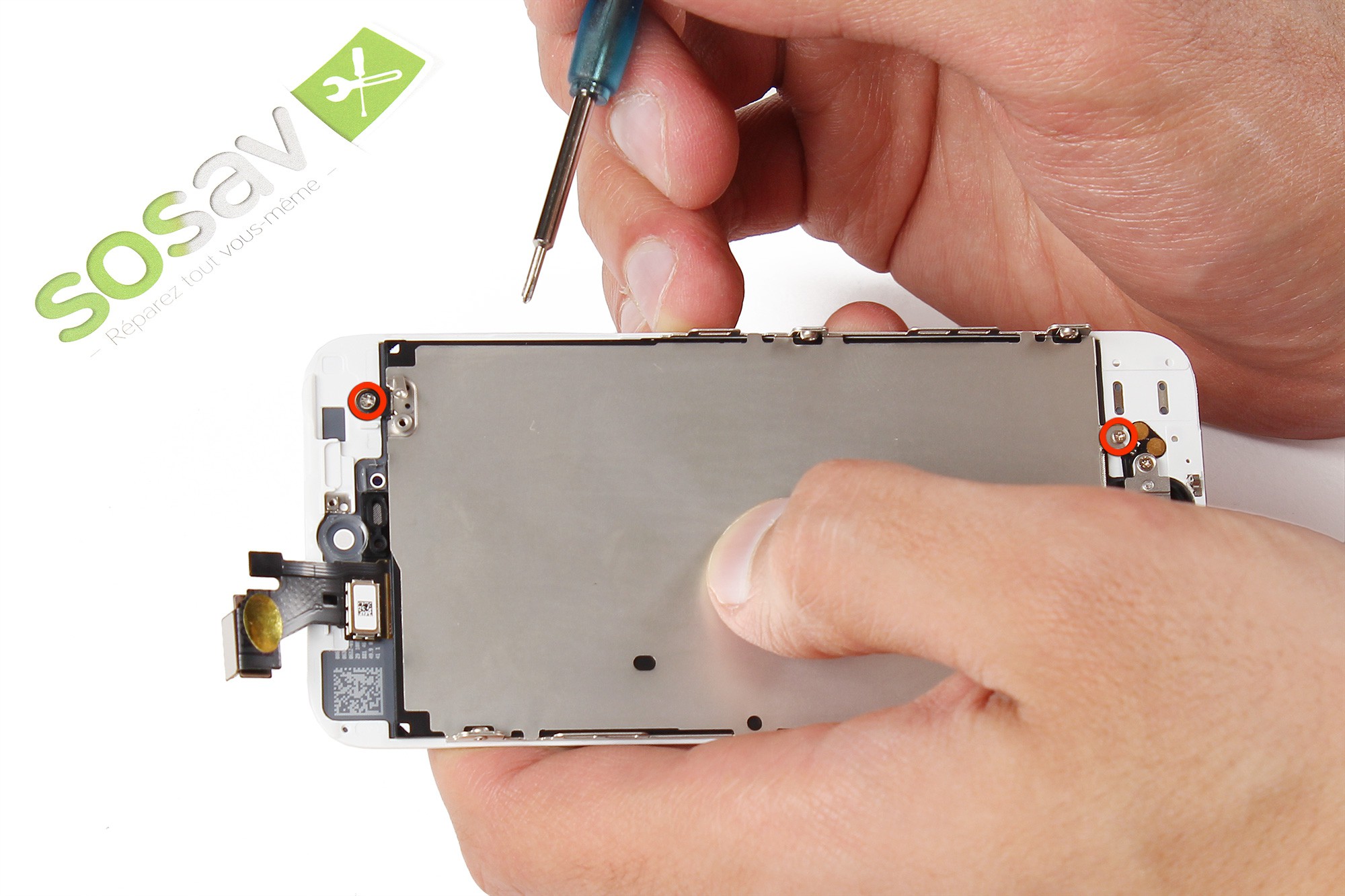

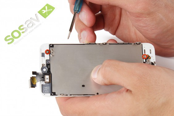

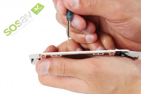

Dévissez ensuite les 2 vis cruciformes entourées en rouge retenant la plaque de protection de l'écran LCD.

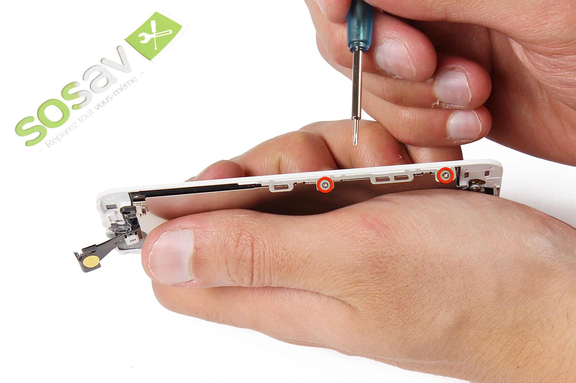

A l'aide d'un tournevis cruciforme, dévissez les 2 vis présentes de chaque côté de l'écran LCD (donc 4 au total).

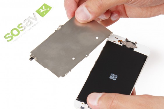

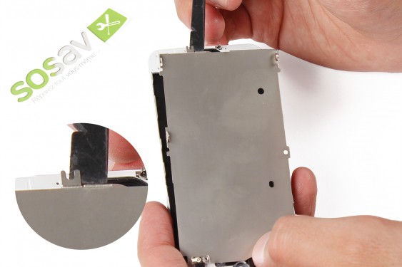

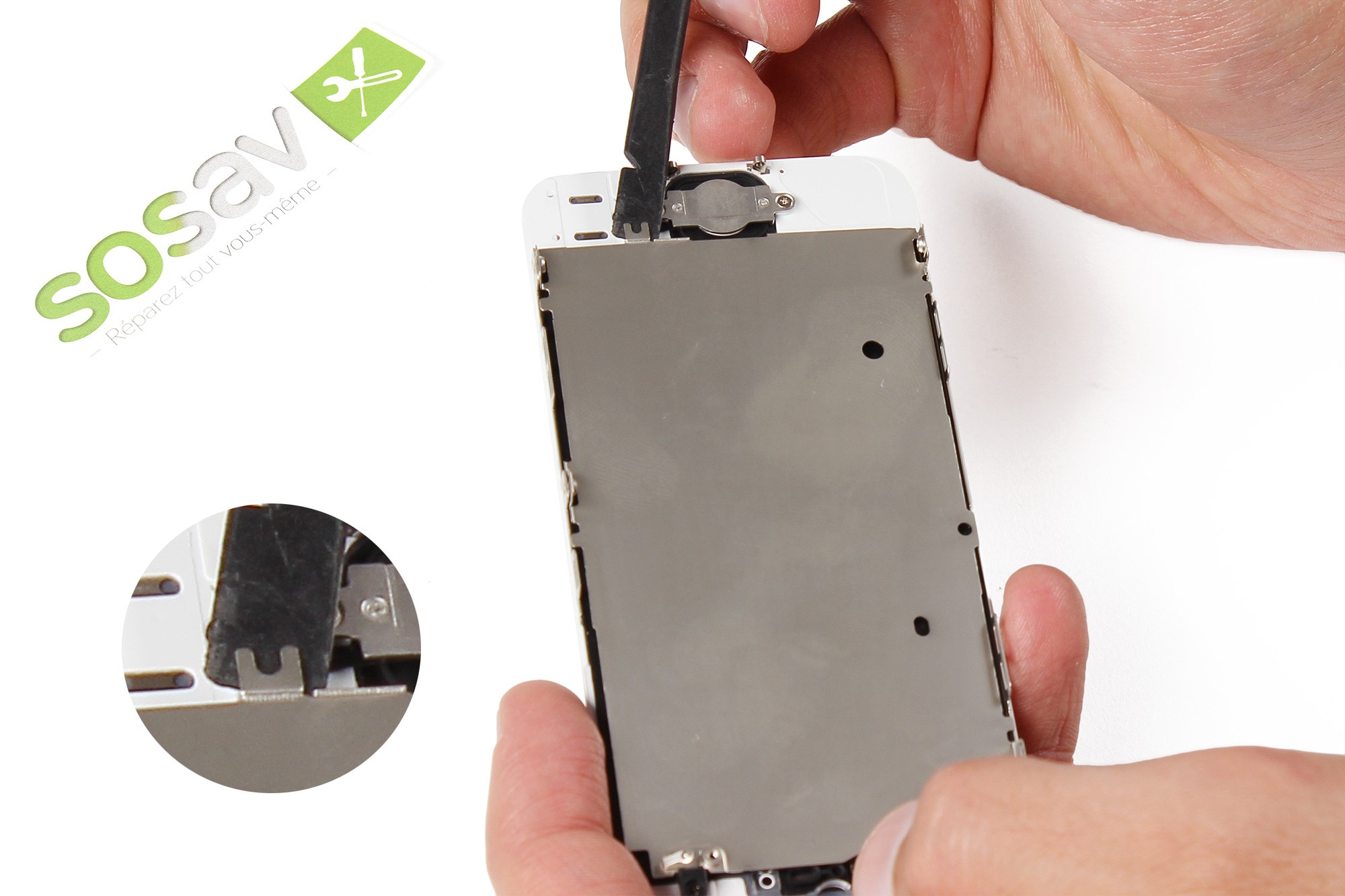

Faites désormais délicatement levier afin d'ôter la plaque de protection de l'écran LCD.
La plaque de protection LCD de votre iPhone 5 est à présent démontée.Vous pouvez remplacer cette dernière par une pièce neuve si cela est nécessaire.
