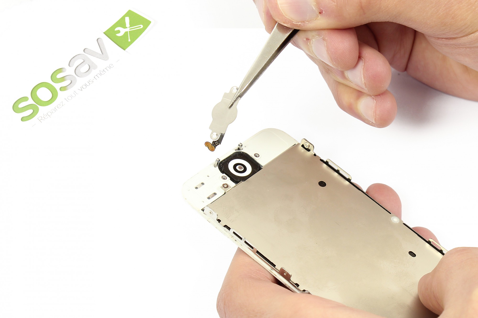

Dévissez les deux vis cruciformes entourées en rouge.Ces vis maintiennent le bouton home et son support à la vitre de votre iPhone 5.
Avec la spatule en nylon, décollez délicatement l'ensemble nappe du bouton home + support de la vitre tactile.Pour plus de facilité, nous vous suggérons de décoller l'ensemble en partant de la partie gauche. Une fois la partie gauche décollée, utilisez la pointe de la spatule pour délicatement décoller la partie de la nappe collée à la vitre tactile. Une fois décollé, vous pouvez ôter complètement l'ensemble nappe + support du bouton home de la vitre tactile de l'iPhone 5.
La nappe du bouton home de votre iPhone 5 est désormais démontée.En cas de besoin, vous pouvez procéder à son remplacement par une nappe neuve.Informations : pour remplacer la nappe du bouton home, il est possible que vous ayez besoin de décoller son support métallique. Dans ce cas, utilisez une spatule en nylon pour délicatement séparer la nappe de son support.
