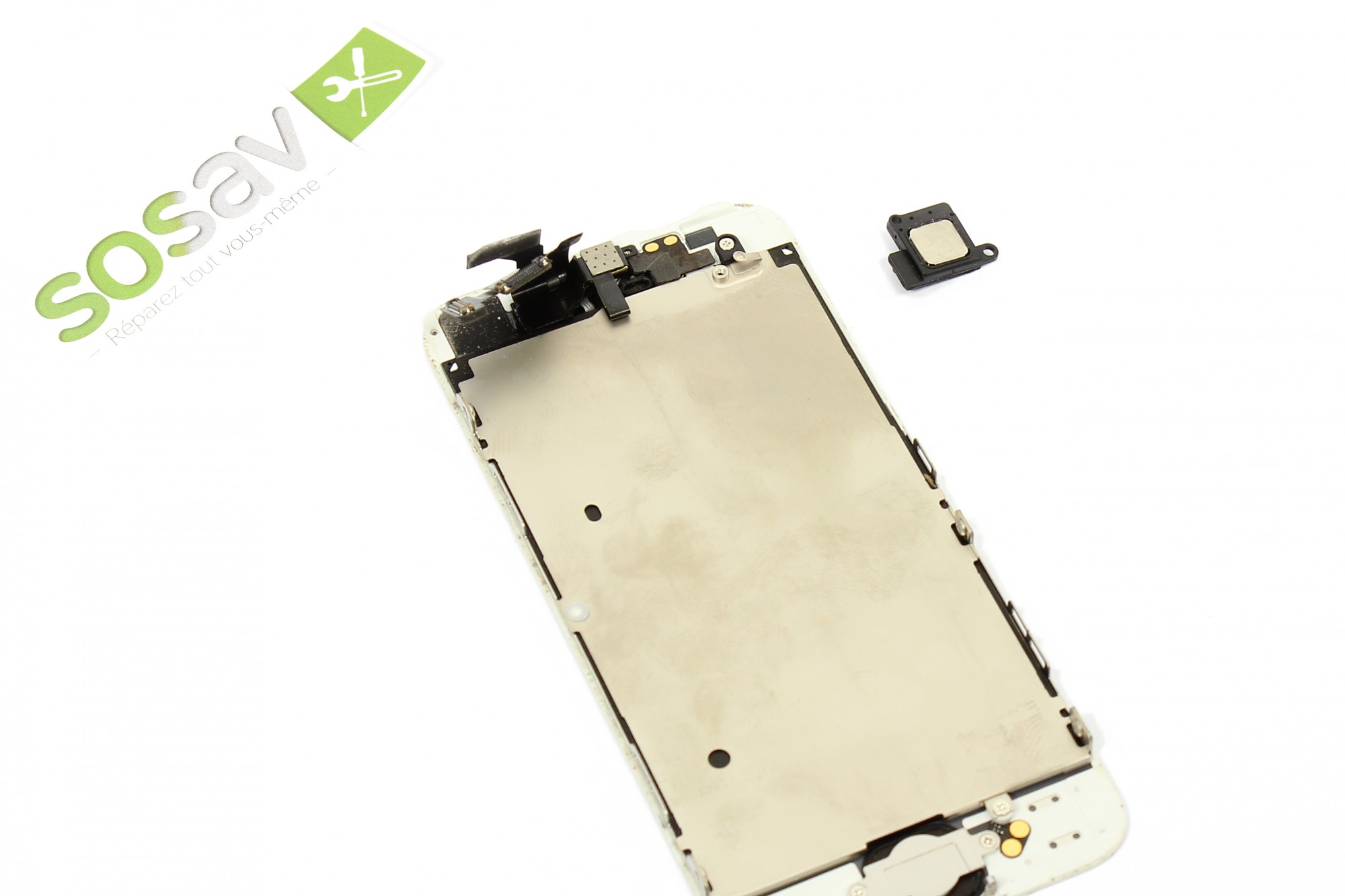

Dévissez les deux vis cruciformes retenant le cache / support du haut-parleur interne :une vis cruciforme de 4.1 mm entourée en rouge,une vis cruciforme de 2.2 mm entourée en jaune.
Avec la spatule en nylon, faites délicatement levier pour légèrement soulever le cache/support du haut-parleur interne.Puis avec la pince, saisissez et retirez ce support de votre iPhone 5.
Conservez la pince pour saisir puis retirez désormais le haut-parleur d'écoute (haut-parleur interne) de l'iPhone 5.
Le haut-parleur interne de votre iPhone 5 est désormais démonté.Vous pouvez en cas de besoin le remplacer par une pièce détachée de remplacement.
