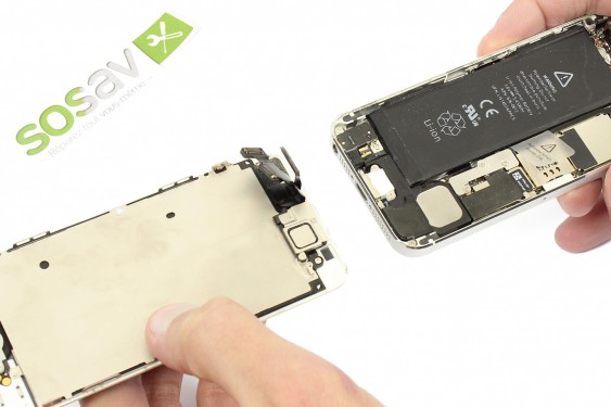

Une fois les clips détachés, soulevez l'écran et maintenez le en position verticale comme sur la photo.Attention : N'essayez pas de retirer votre écran à cet instant ! Ce dernier est encore attaché au reste de l'iPhone 5 par plusieurs connecteurs.

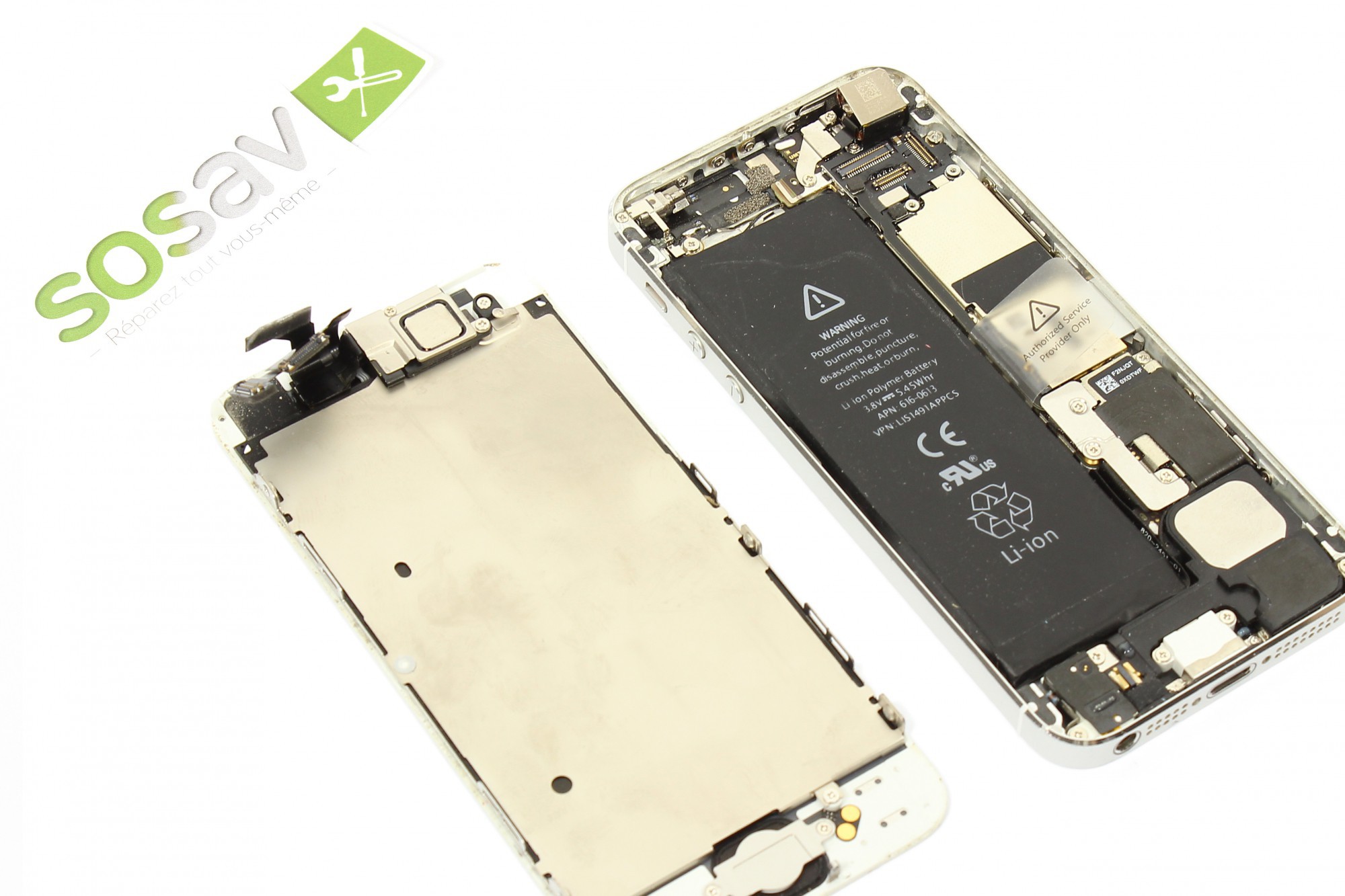

Déconnectez ensuite (en utilisant à nouveau la spatule en nylon) le connecteur de l'écran LCD.Retirez ensuite l'écran.
L'écran complet assemblé iPhone 5 est désormais démonté.En cas d'écran cassé, remplacez-le par un neuf.
Pour remonter votre iPhone 5 suivez ce guide en sens inverse.
