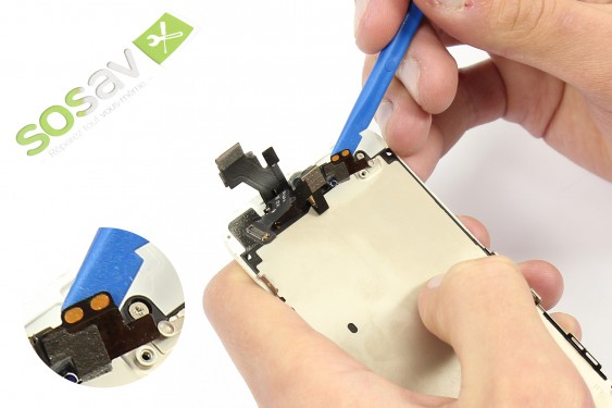

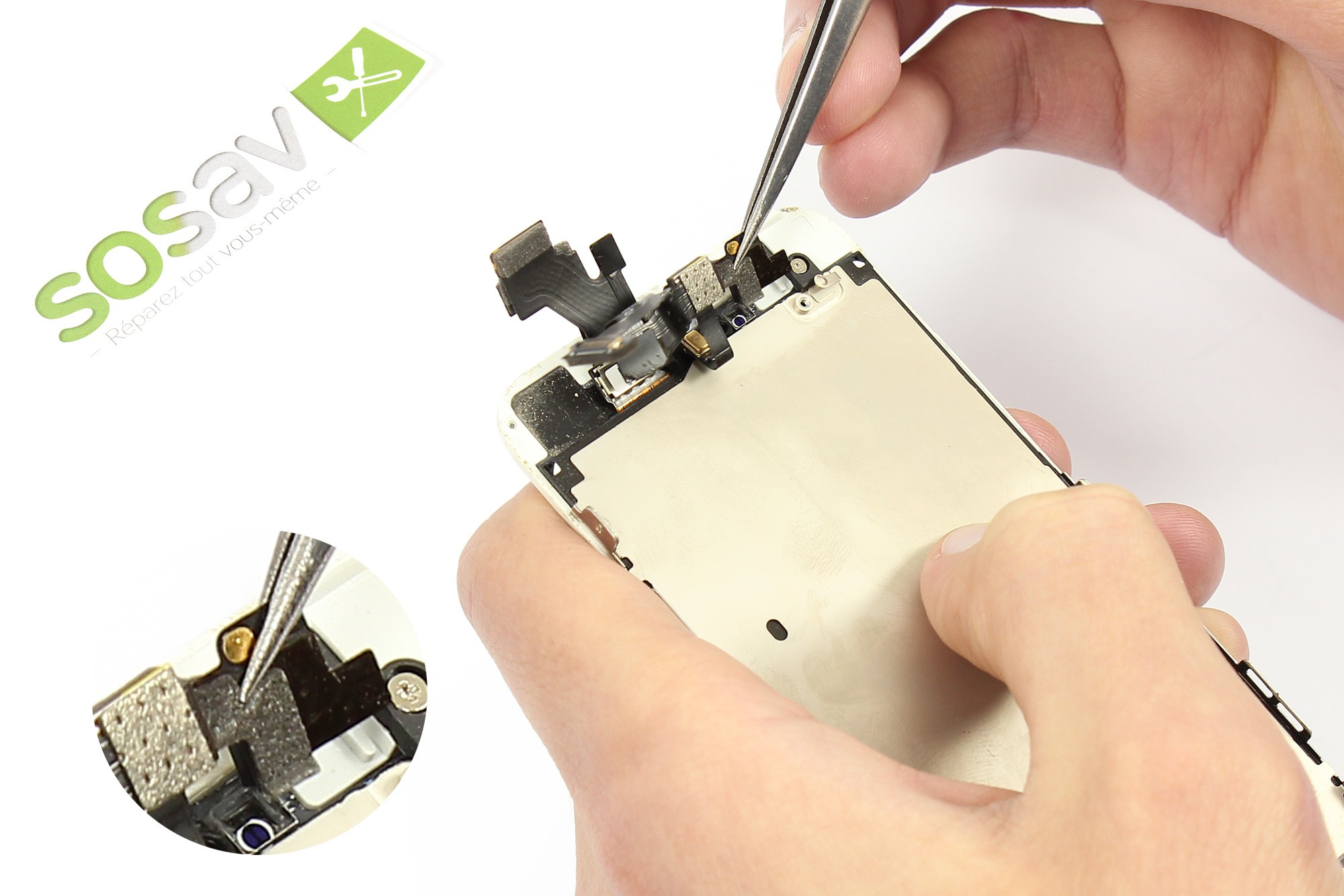

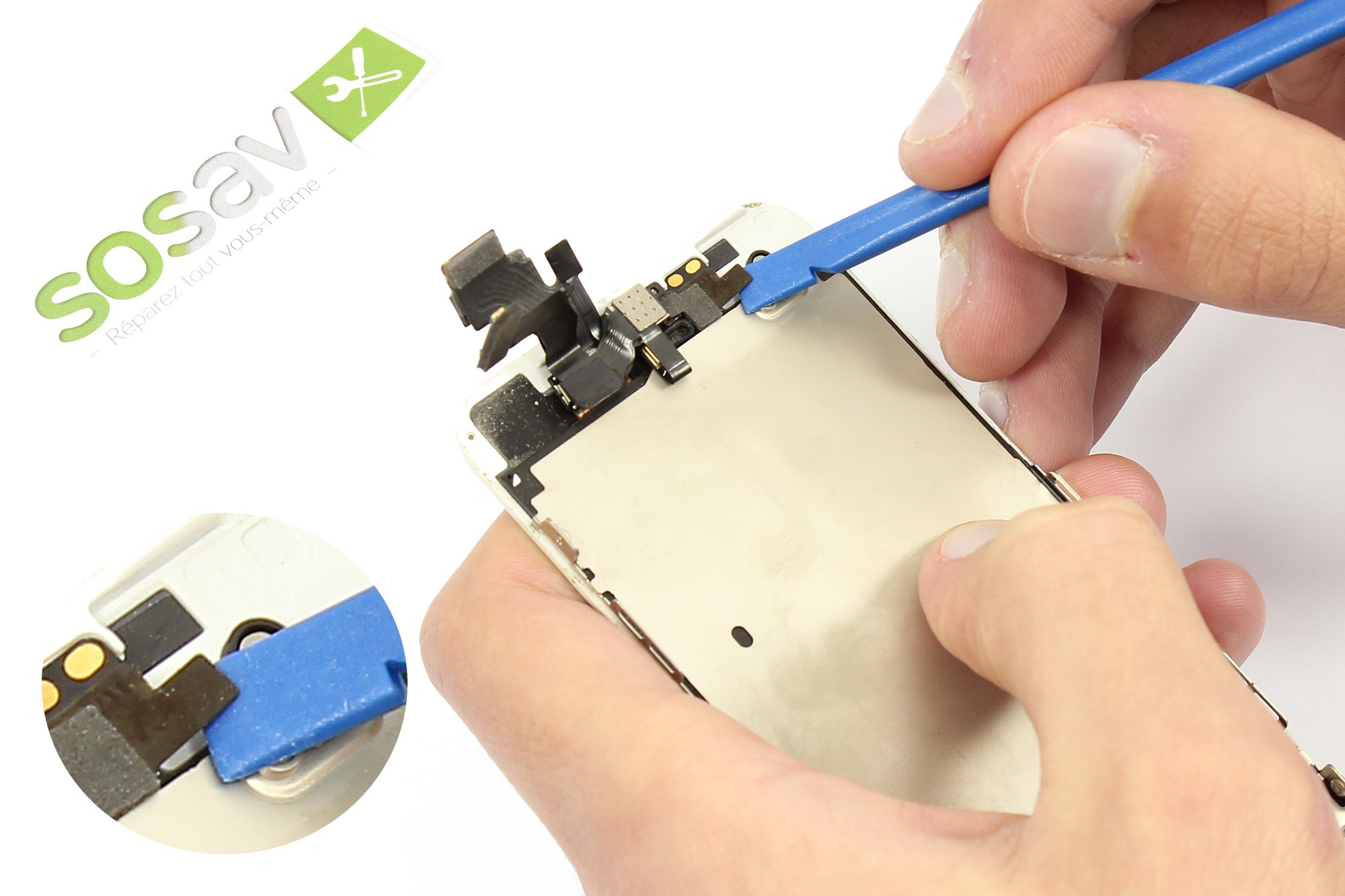

Décollez délicatement, avec la spatule en nylon, l'ensemble caméra avant + capteur de proximité.Pour plus de facilité, commencez par les contacteurs du haut-parleur interne.

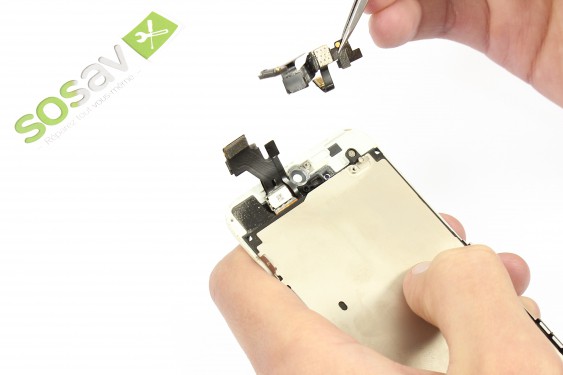

Avec la pince, saisissez délicatement puis ôtez la nappe caméra avant + capteur de proximité.

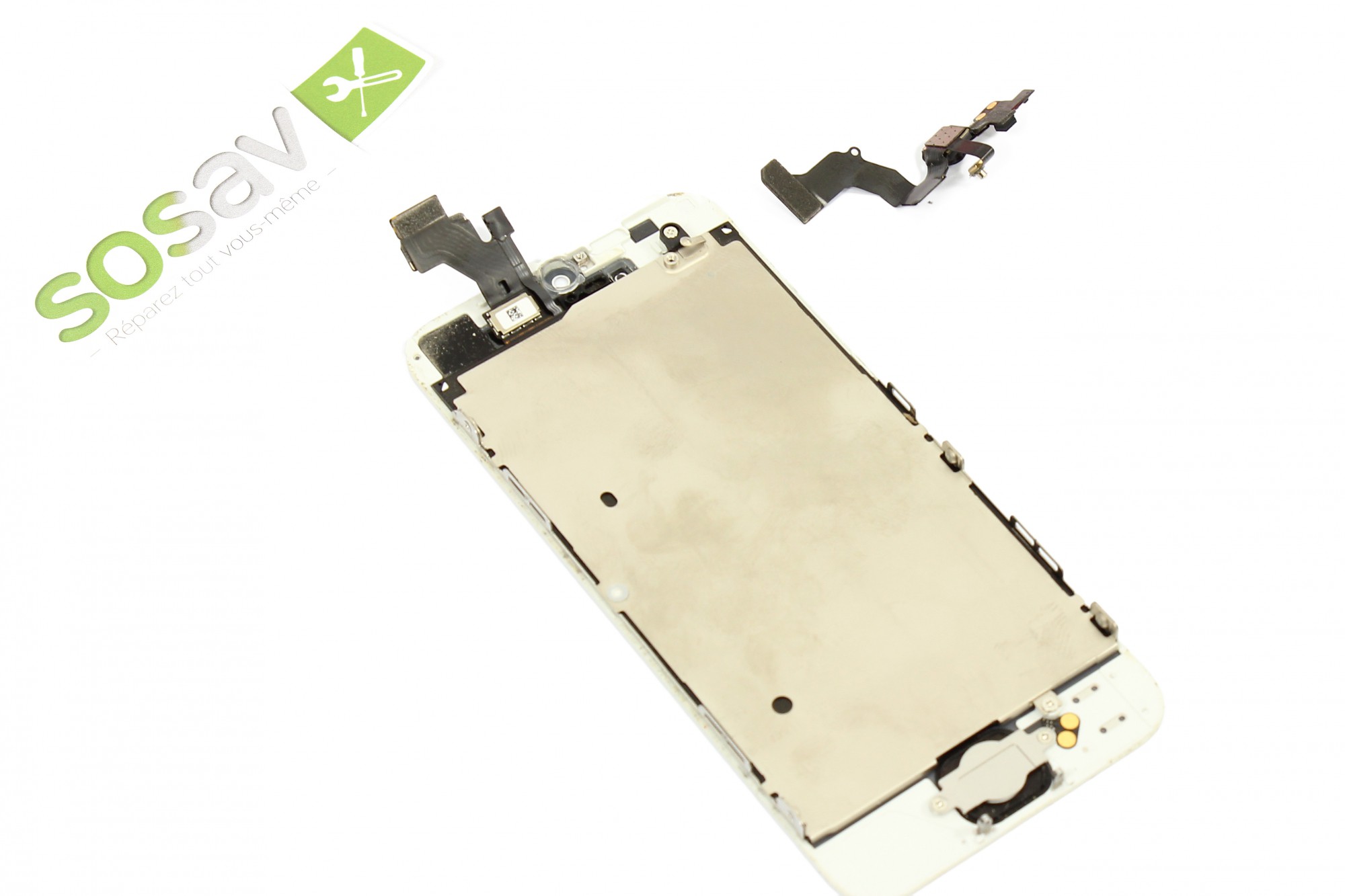

L'ensemble "capteur de proximité + caméra avant" de votre iPhone 5 est désormais démonté.En cas de besoin, vous pouvez procéder à son remplacement par une pièce neuve.
