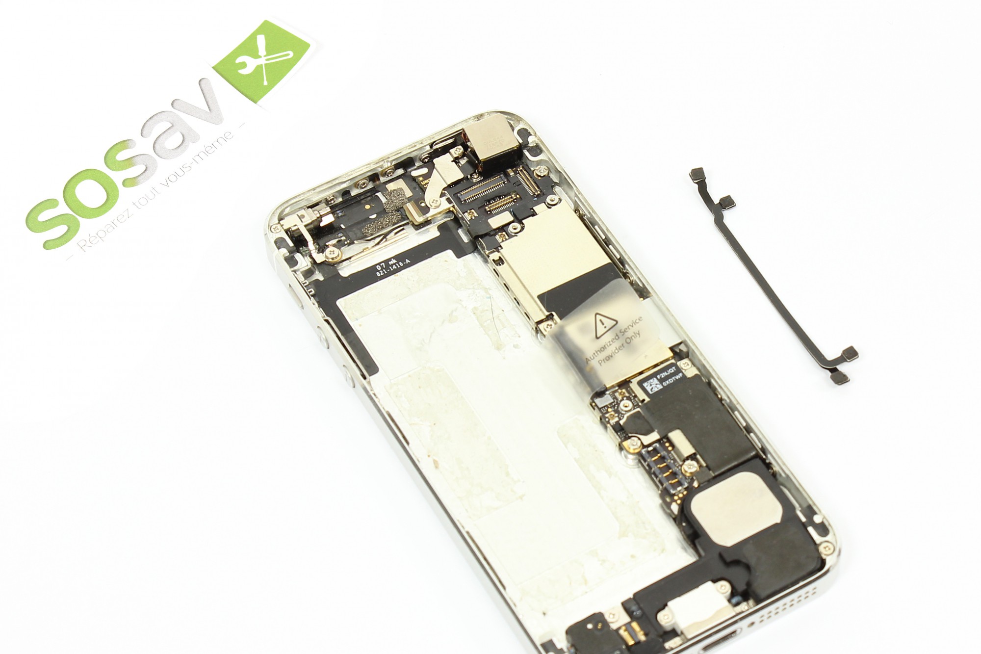

Dévissez la vis cruciforme entouré en rouge.Cette vis maintien le cache métallique du câble d'interconnexions.
A l'aide d'une pince, retirez ensuite le cache métallique du câble d'interconnexions.
Réutilisez la spatule en nylon et faites délicatement levier afin de déconnecter les 2 connecteurs du câble d'interconnexions. Ceux-ci sont situés sur la partie haute de la carte mère.
Gardez la spatule en nylon et répétez l'opération avec, cette fois-ci, les 2 connecteurs du câble d'interconnexions situés sur la partie basse de la carte mère.
Toujours avec la pince, venez saisir le câble d'interconnexions puis ôtez-le délicatement.
Le câble d'interconnexions de votre iPhone 5 est désormais démonté.Vous pouvez, en cas de besoin, procéder à son remplacement par une pièce détachée neuve.
Pour remonter votre iPhone 5 suivez ce guide en sens inverse.
