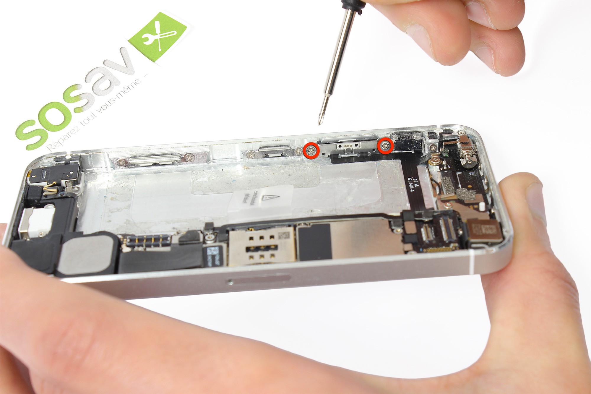

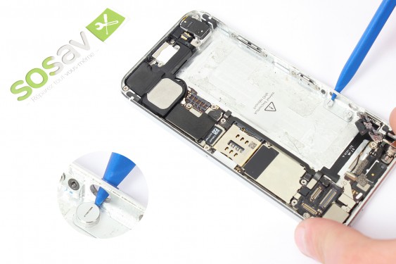

A l'aide d'un tournevis cruciforme, dévissez les 2 vis maintenant le support métallique des boutons volume.

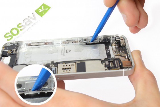

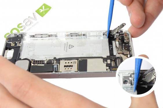

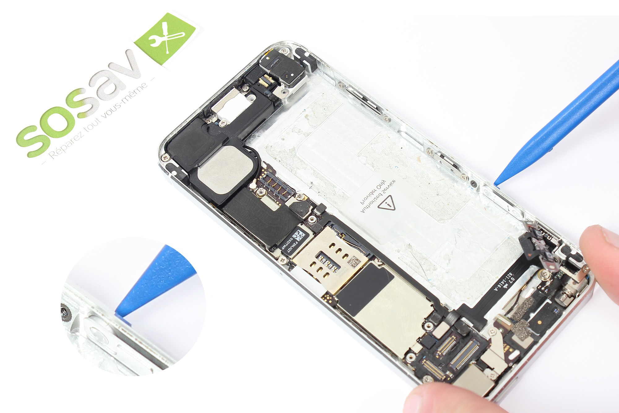

Reprenez la spatule en nylon puis déplacez légèrement le support des boutons latéraux afin de pouvoir extraire les boutons de volume situés derrière.Attention : Soyez minutieux lors de cette opération afin de ne pas déchirer la nappe de liaison des boutons !

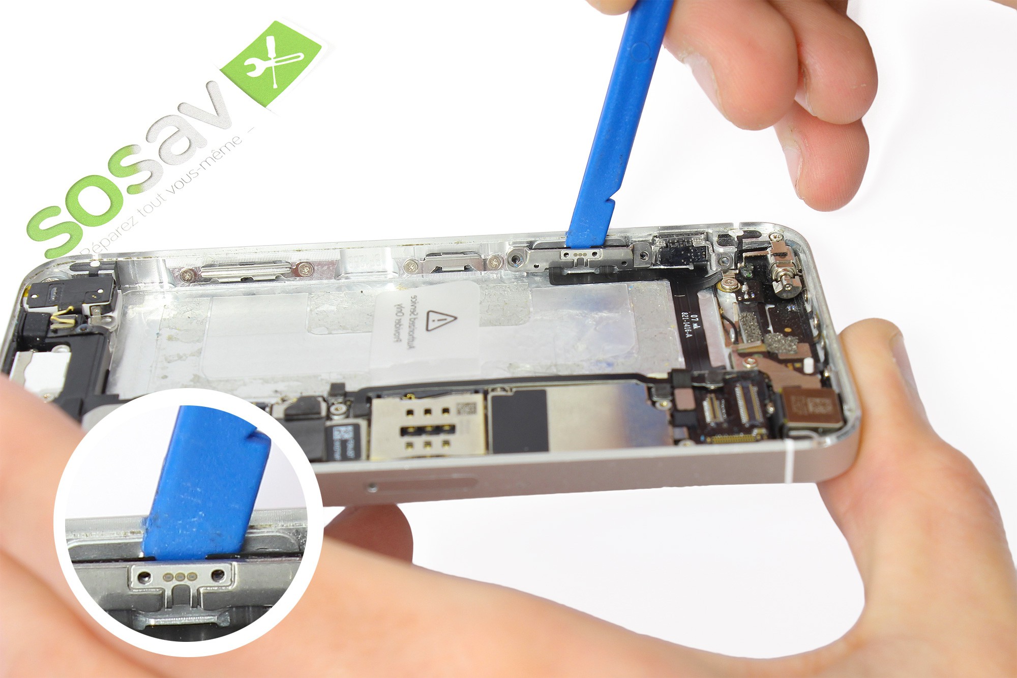

A l'aide de la pointe d'une spatule en nylon, sortez les boutons de volume de leur logement.

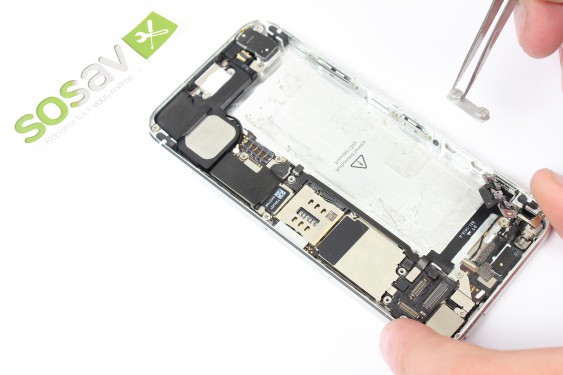

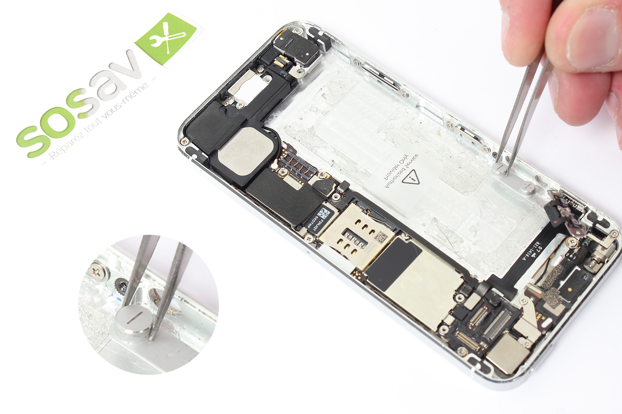

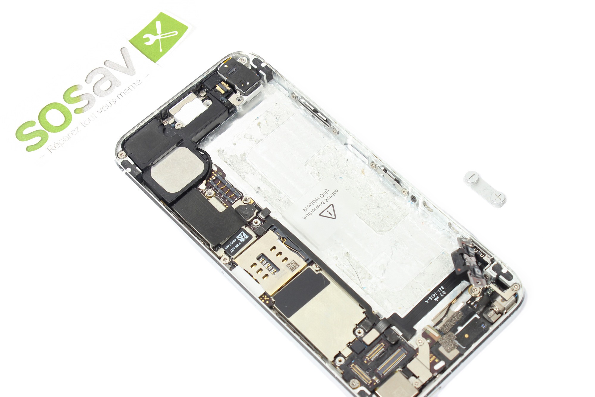

Utilisez la pince afin de saisir puis retirer les boutons de volume de votre iPhone 5.
Les boutons de volume sont désormais démontés.Procédez à leur remplacement par une pièce neuve si cela est nécessaire.
