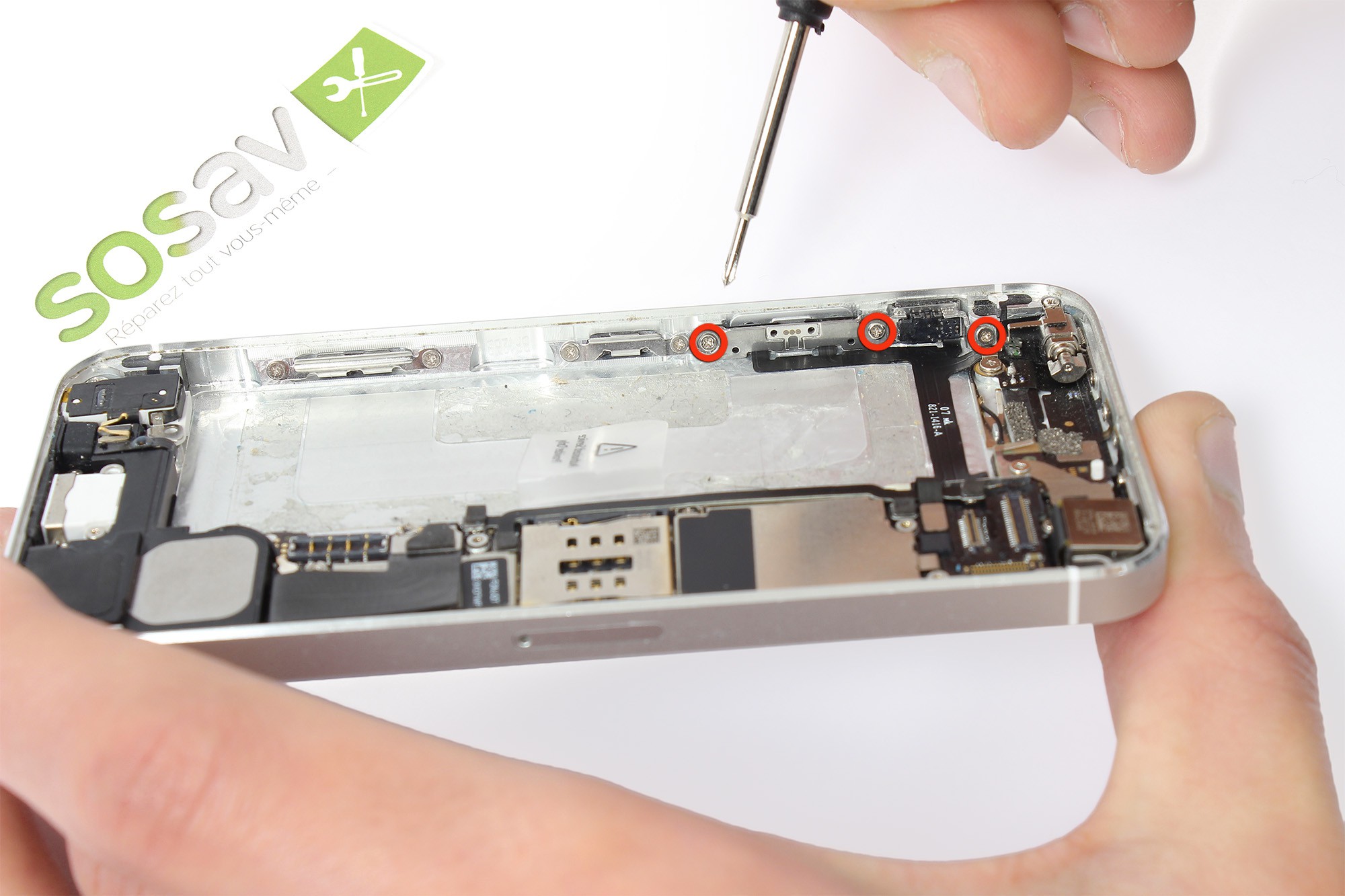

A l'aide d'un tournevis cruciforme, dévissez les trois vis maintenant le support métallique des boutons latéraux.

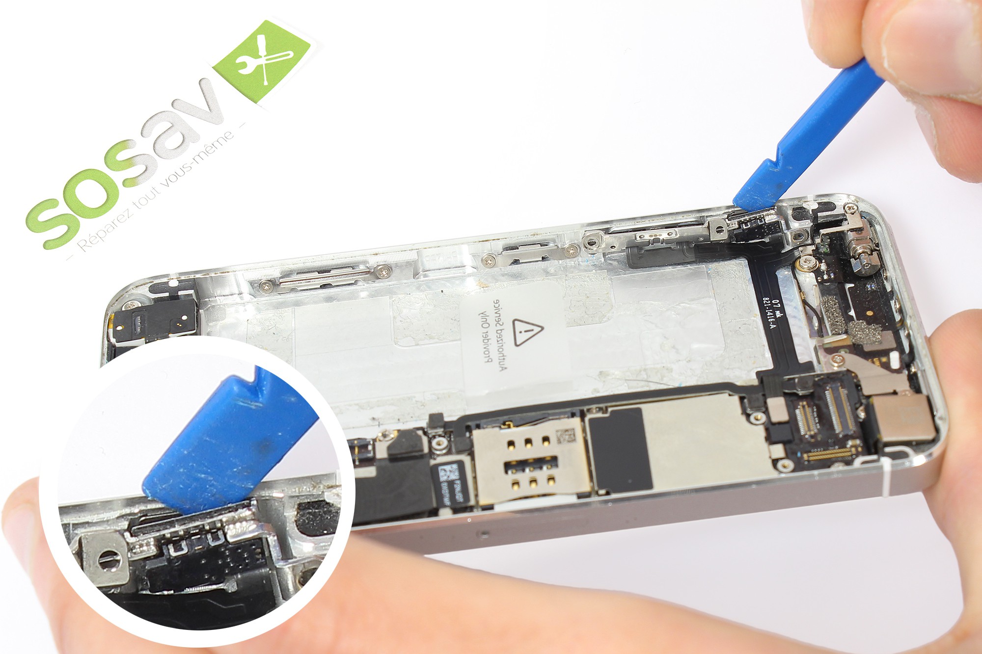

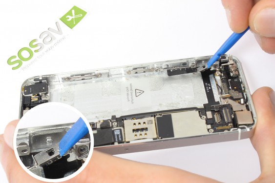

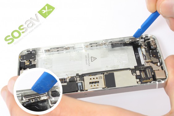

Utilisez une spatule en nylon afin de sortir le contacteur du bouton vibreur de son emplacement.

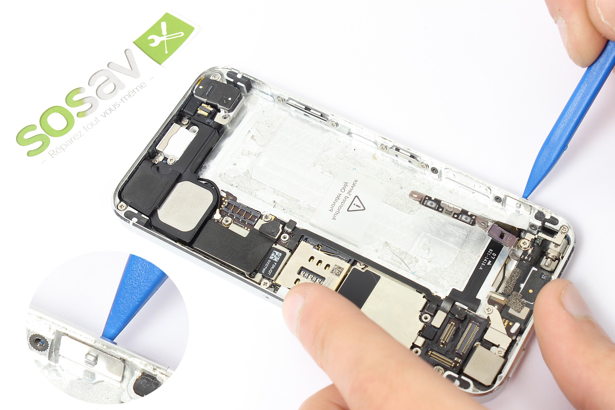

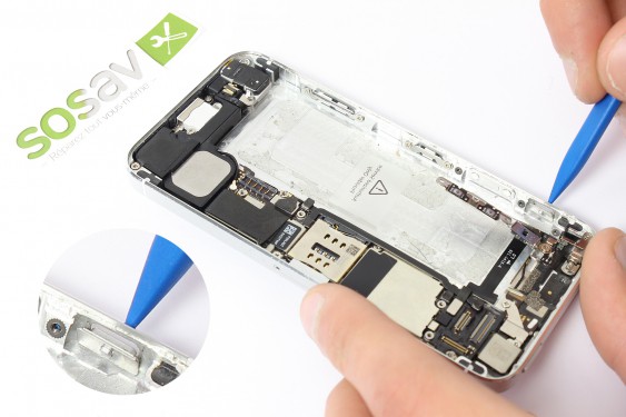

A l'aide de la pointe d'une spatule en nylon, sortez le bouton vibreur de son logement.

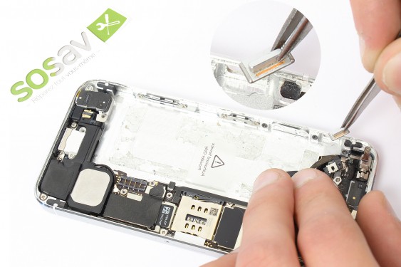

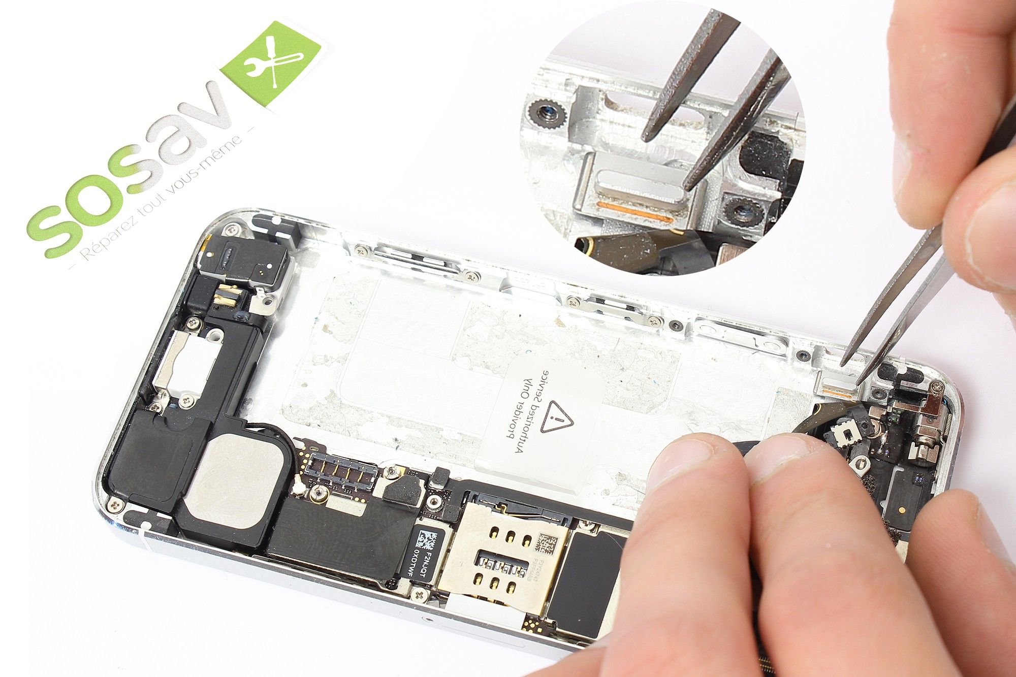

A l'aide d'une pince, saisissez puis retirez le bouton vibreur.

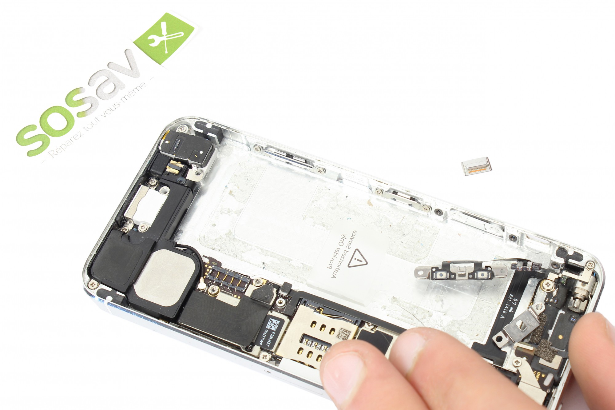

Le bouton vibreur est désormais démonté.Procédez à son remplacement par une pièce neuve si cela est nécessaire.
Pour remonter votre iPhone 5 suivez ce guide en sens inverse.
