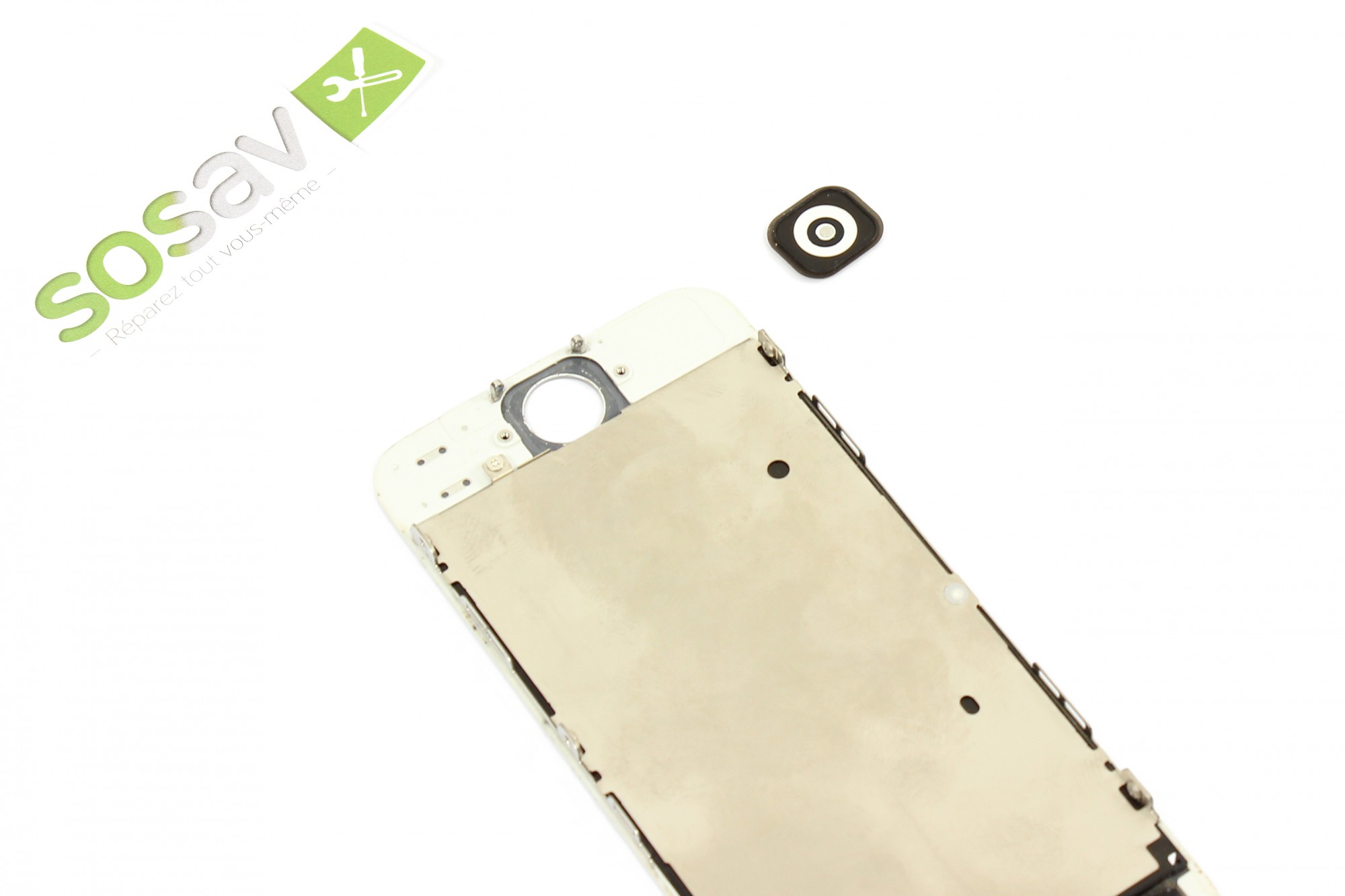

Dévissez les deux vis cruciformes entourées en rouge.Ces vis maintiennent le bouton home et son support à la vitre de votre iPhone 5.
Avec la spatule en nylon, décollez délicatement l'ensemble nappe du bouton home + support de la vitre tactile.Pour plus de facilité, nous vous suggérons de décoller l'ensemble en partant de la partie gauche. Une fois la partie gauche décollée, utilisez la pointe de la spatule pour délicatement décoller la partie de la nappe collée à la vitre tactile. Une fois décollé, vous pouvez ôter complètement l'ensemble nappe + support du bouton home de la vitre tactile de l'iPhone 5.
Utilisez la pointe d'une spatule en nylon afin de délicatement décoller un coin du bouton home de la vitre tactile.Une fois le coin décollé, utilisez une pince pour ôter complétement le bouton home de la vitre tactile.
Le bouton home de votre iPhone 5 est désormais demonté.En cas de besoin, vous pouvez procéder à son remplacement.
