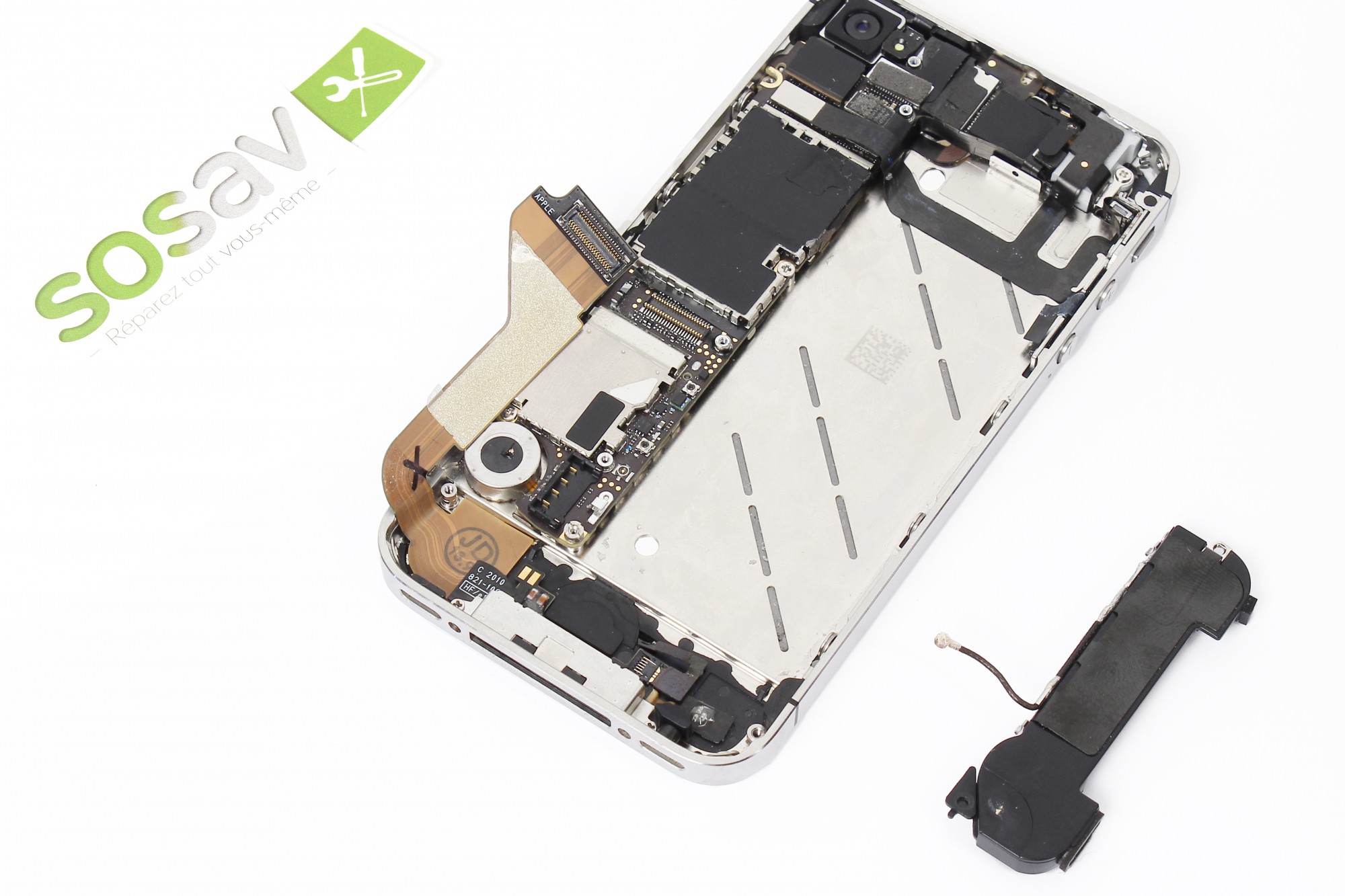

A l'aide d'un tournevis cruciforme, dévissez les deux vis entourées en rouge.Ces vis maintiennent en place le haut-parleur externe.
Saisissez à l'aide d'une pince le haut-parleur externe puis retirez-le.
Le haut-parleur externe complet (intégrant l'antenne GSM) de l'iPhone 4S est désormais démonté.Procédez à son remplacement par une pièce neuve si cela est nécessaire.
Pour remonter votre iPhone 4S suivez ce guide en sens inverse.
