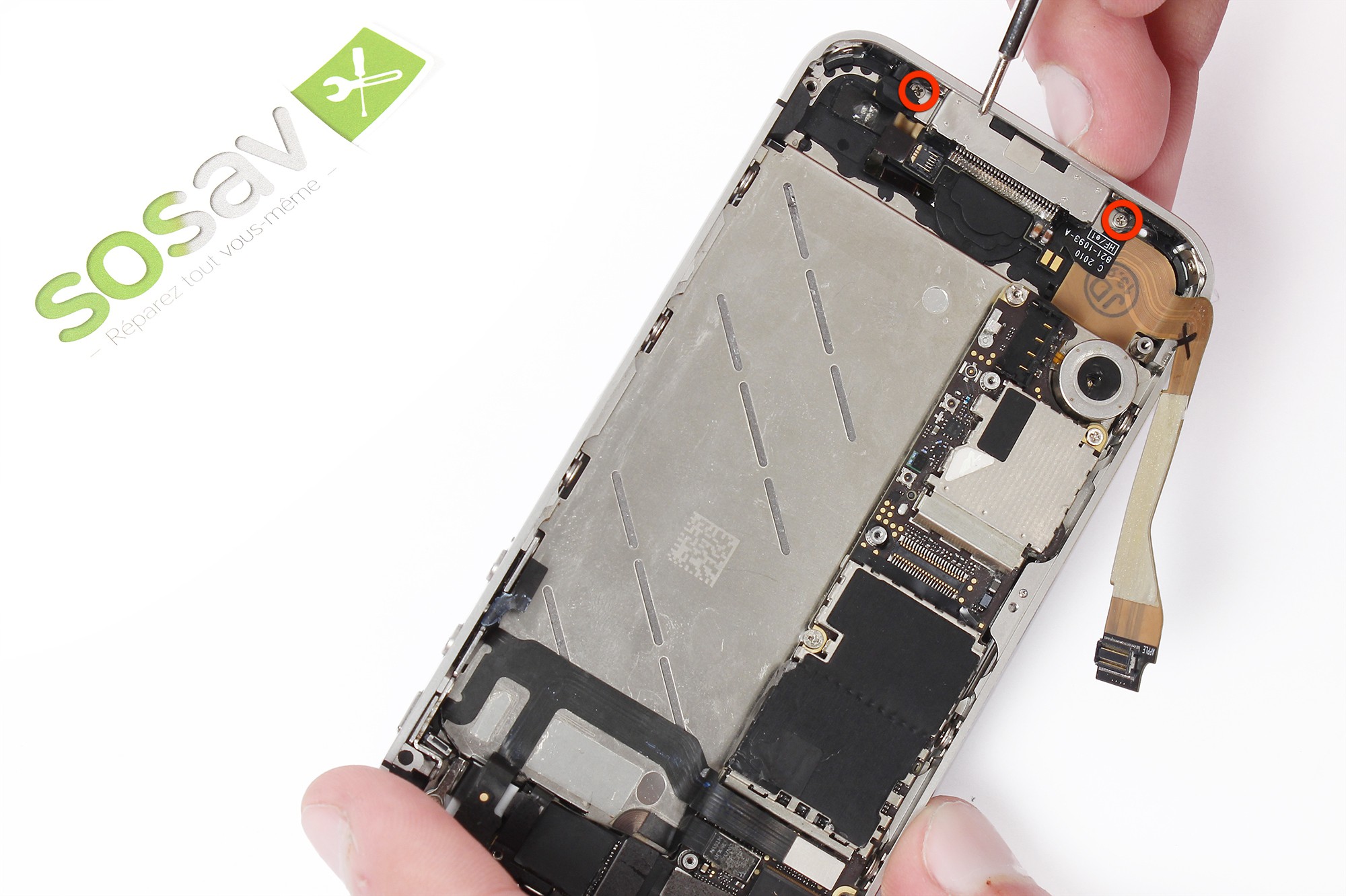

A l'aide d'un tournevis cruciforme, dévissez les deux vis entourées en rouge.Ces vis servent à maintenir le connecteur dock en place.

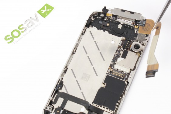

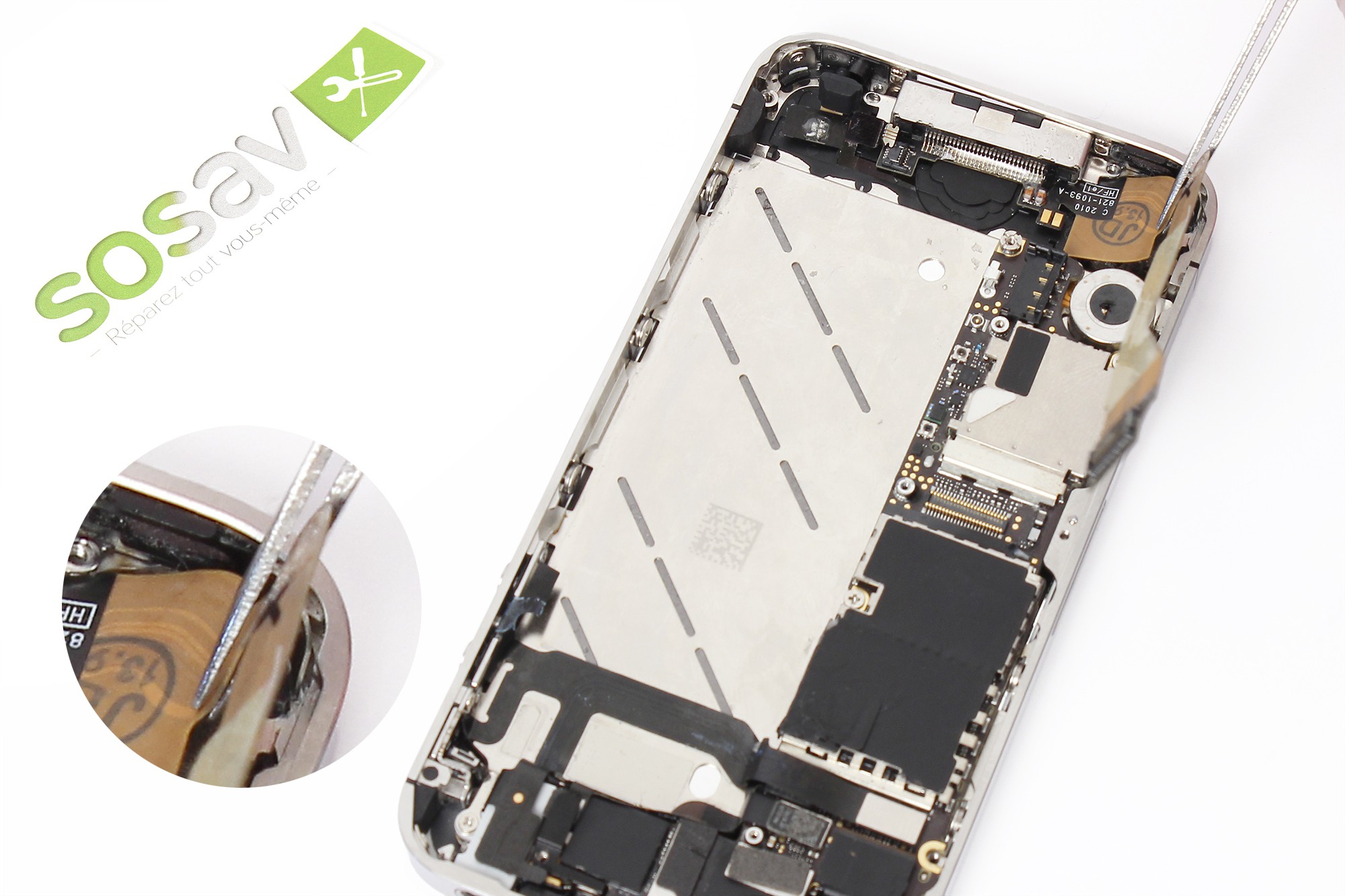

Utilisez la spatule en nylon afin de décoller délicatement le connecteur de charge.

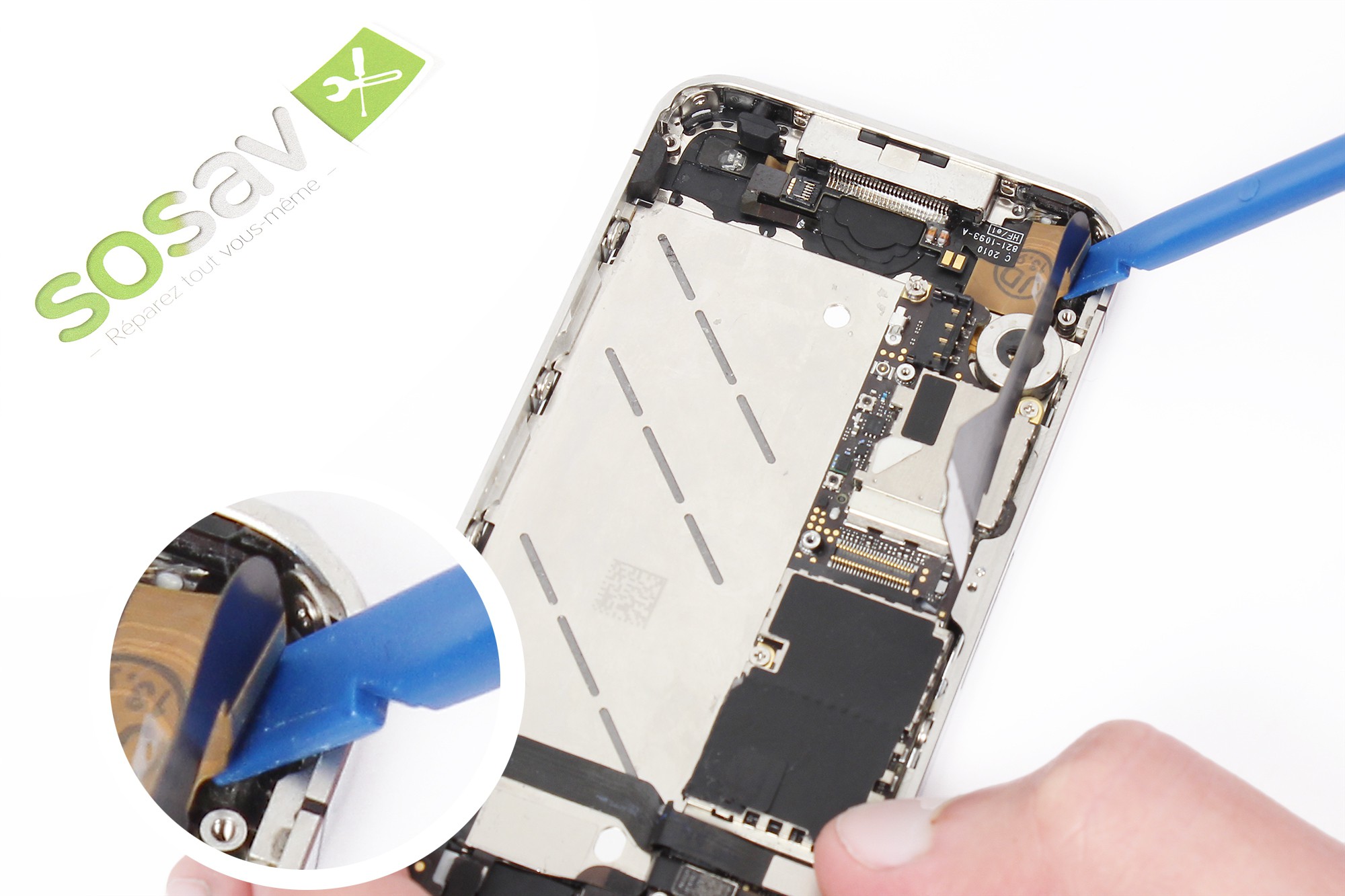

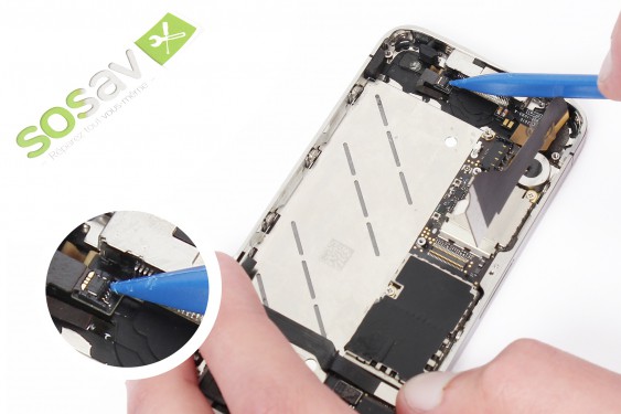

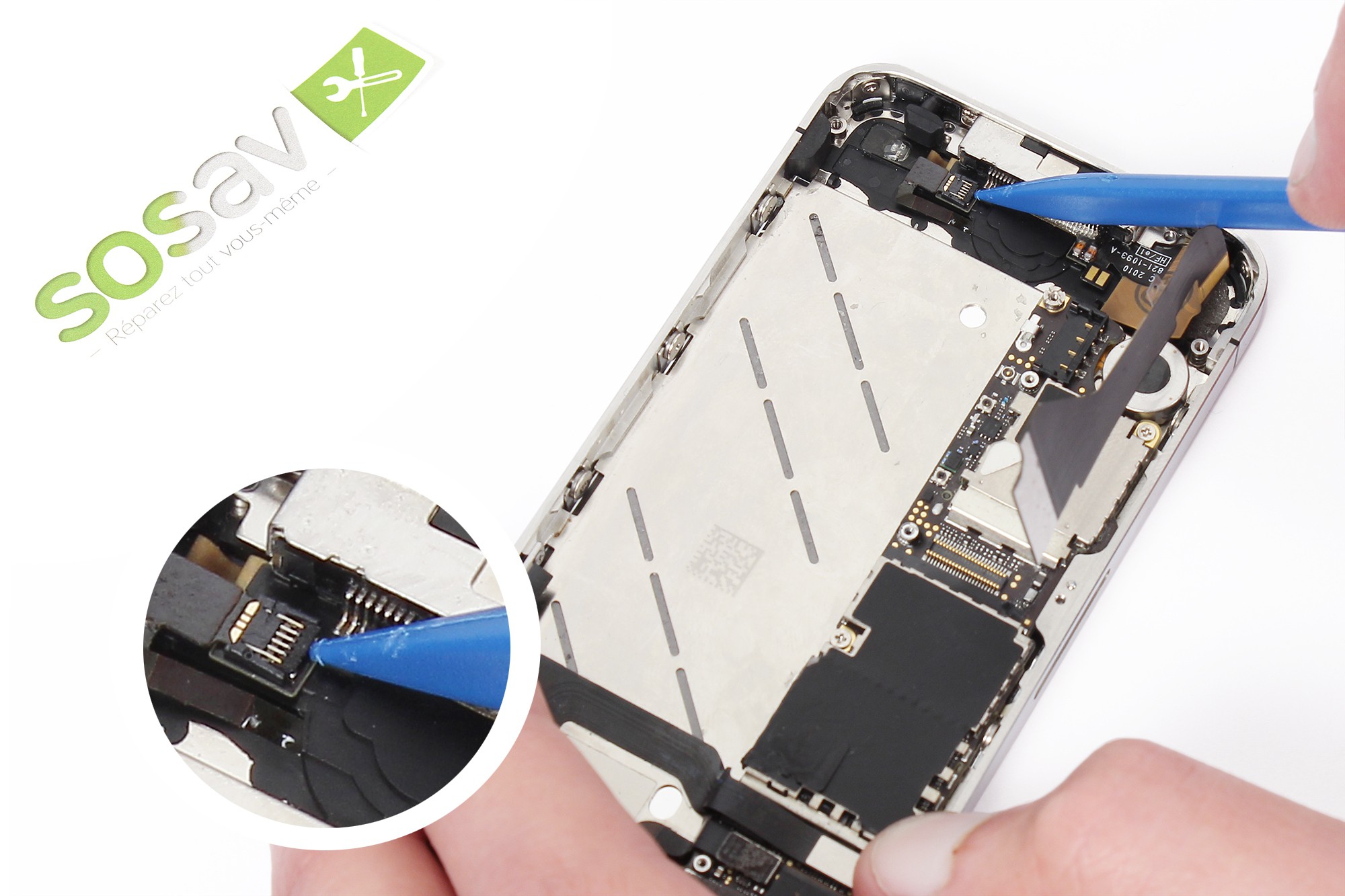

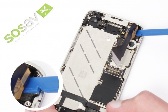

Utilisez la pointe d'une spatule en nylon afin de déverrouiller délicatement le connecteur du bouton home.Prenez ensuite une pince puis retirez délicatement la nappe du bouton home de son connecteur.

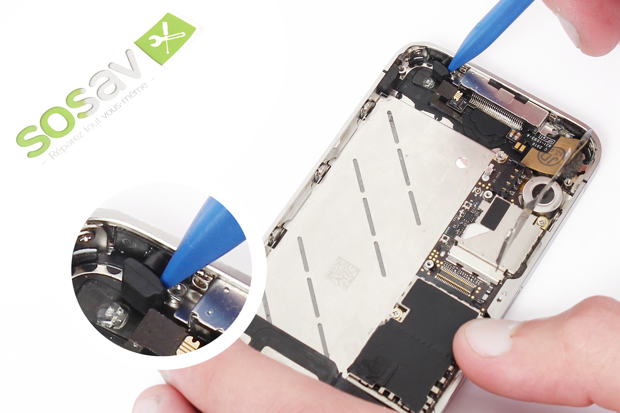

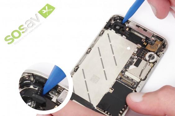

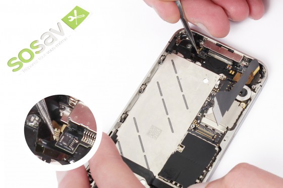

A l'aide de la pointe d'une spatule en nylon, sortez le caoutchouc du microphone de son logement.

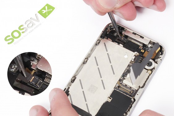

Saisissez ensuite le connecteur à l'aide d'une pince puis procédez à son retrait.

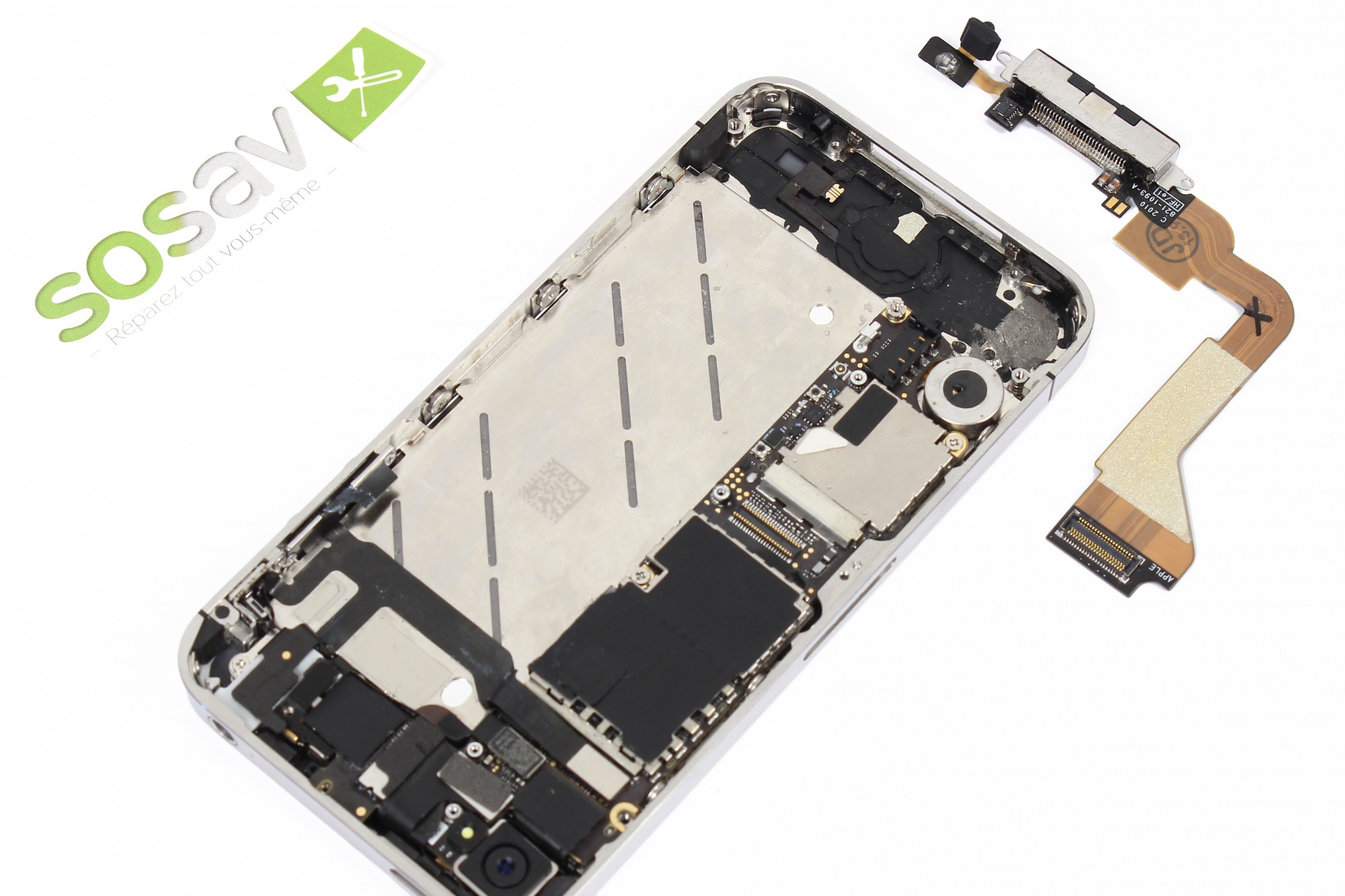

Le connecteur de charge de l'iPhone 4S est désormais démonté.Procédez à son remplacement par une pièce neuve si cela est nécessaire.
