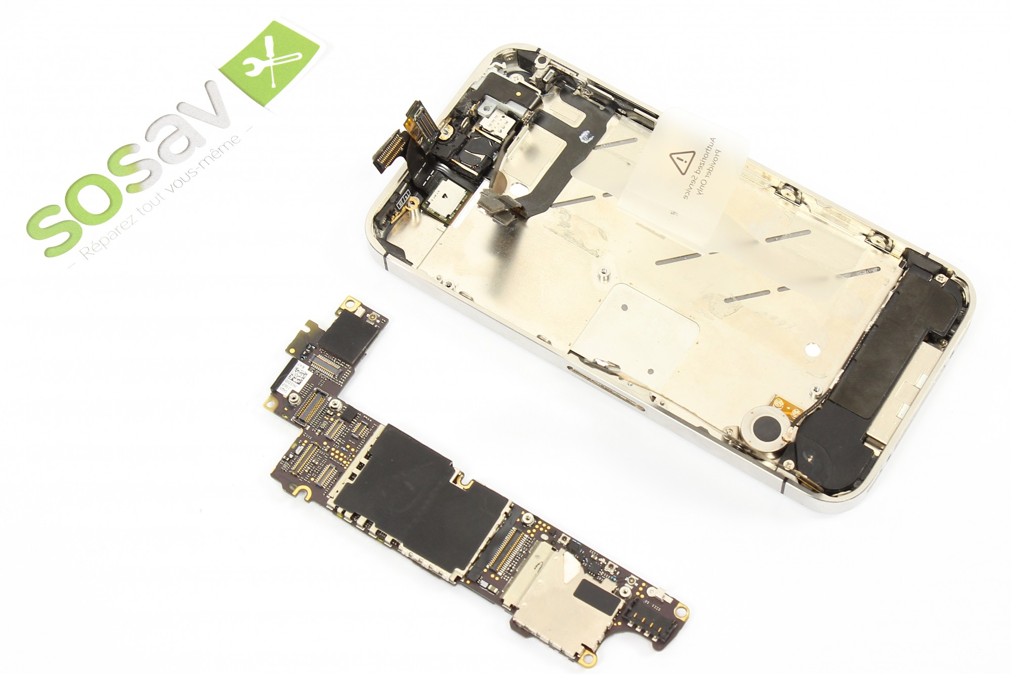

Utilisez à nouveau la spatule en nylon puis soulevez très délicatement la carte mère et procédez à son retrait.
Etape 30
Utilisez une pince afin de retirer le clip doré de mise à la masse.Note importante : Cette élément méttalique doré, ce place sous la carte mère et non au dessus.
Etape 31
La carte mère de l'iPhone 4S est désormais démontée.Procédez à son remplacement par une pièce neuve si cela est nécessaire.
