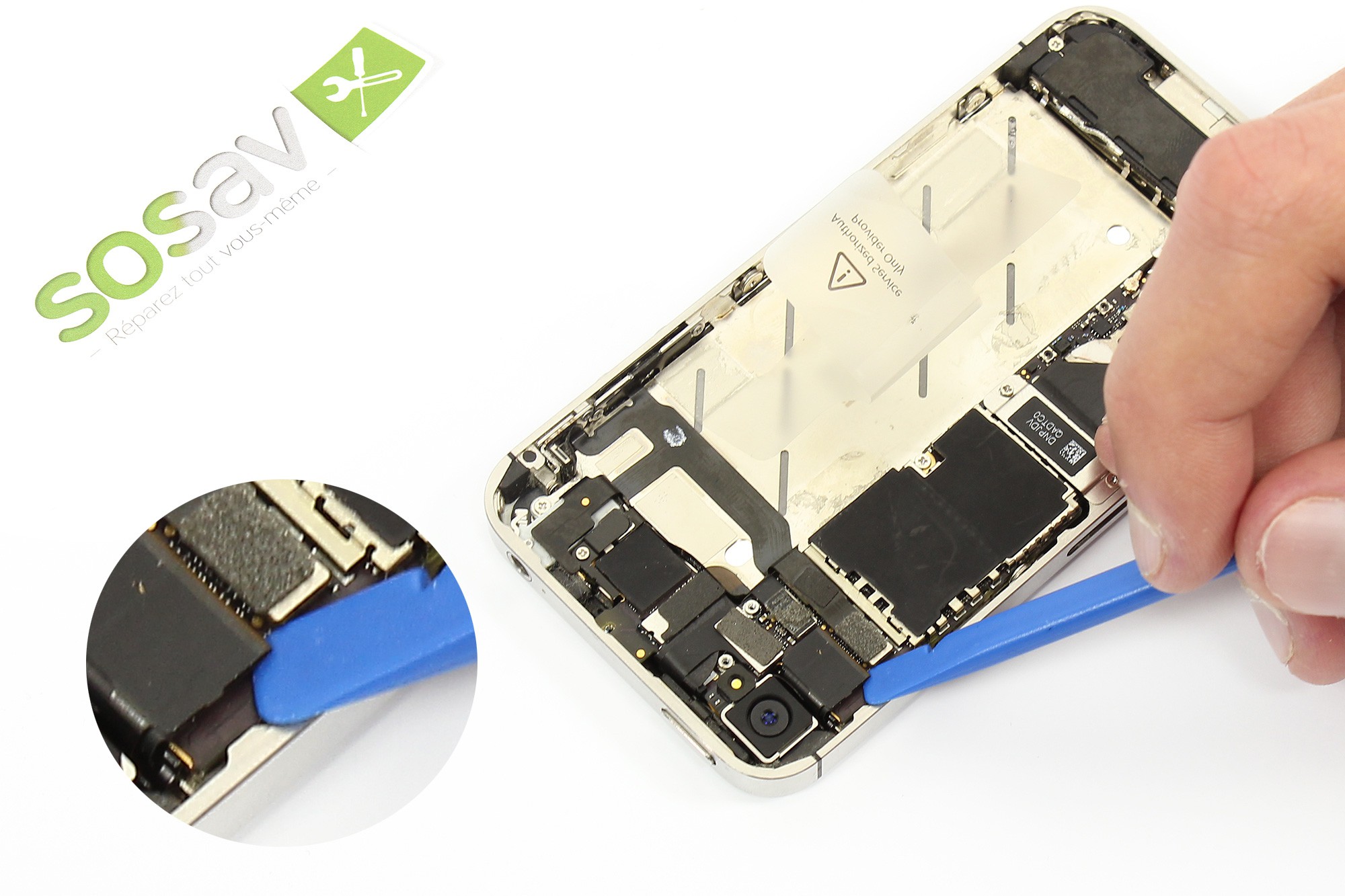

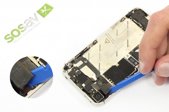

Utilisez une spatule en nylon afin de déconnecter le connecteur batterie de la carte mère.Attention : Faites délicatement levier depuis le côté batterie comme indiqué sur la photo. Ne forcez en aucun cas, cela pourrait endommager le connecteur !

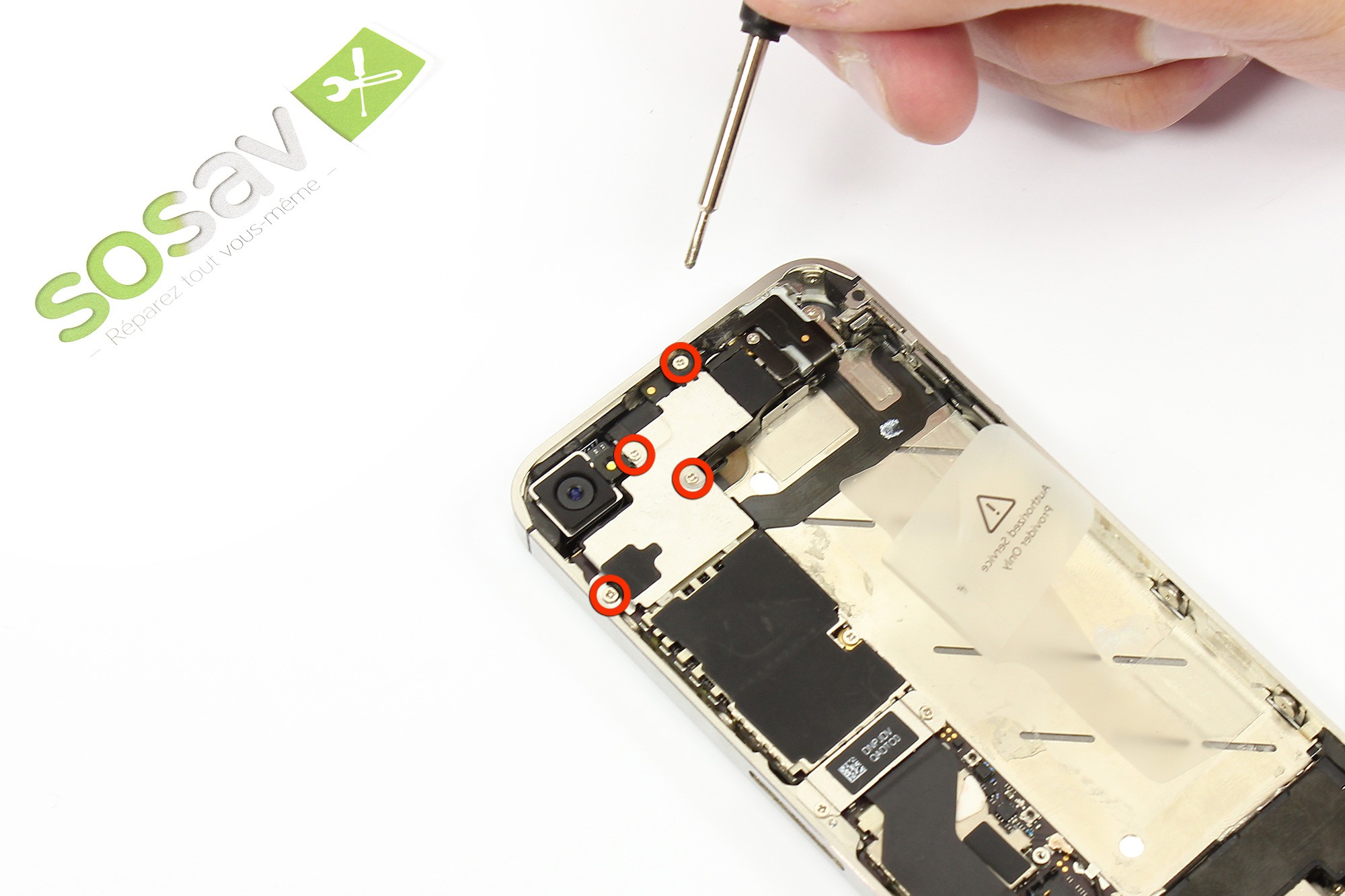

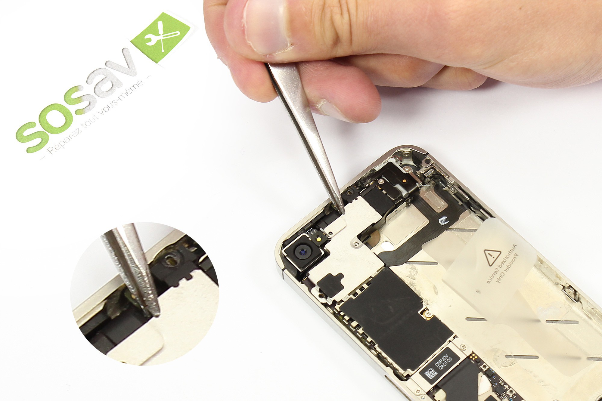

A l'aide d'un tournevis cruciforme, dévissez les quatre vis entourées en rouge.Ces vis servent à maintenir le blindage métallique des connecteurs.

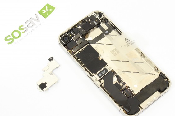

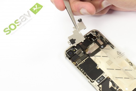

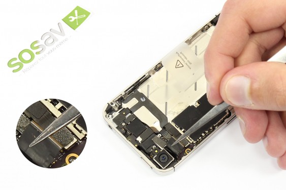

Prenez une pince puis procédez au retrait du blindage métallique des connecteurs.

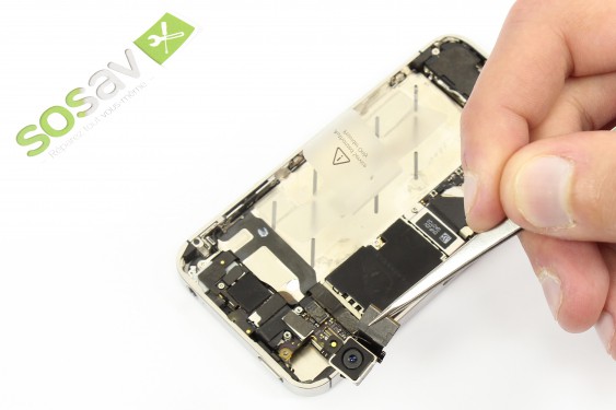

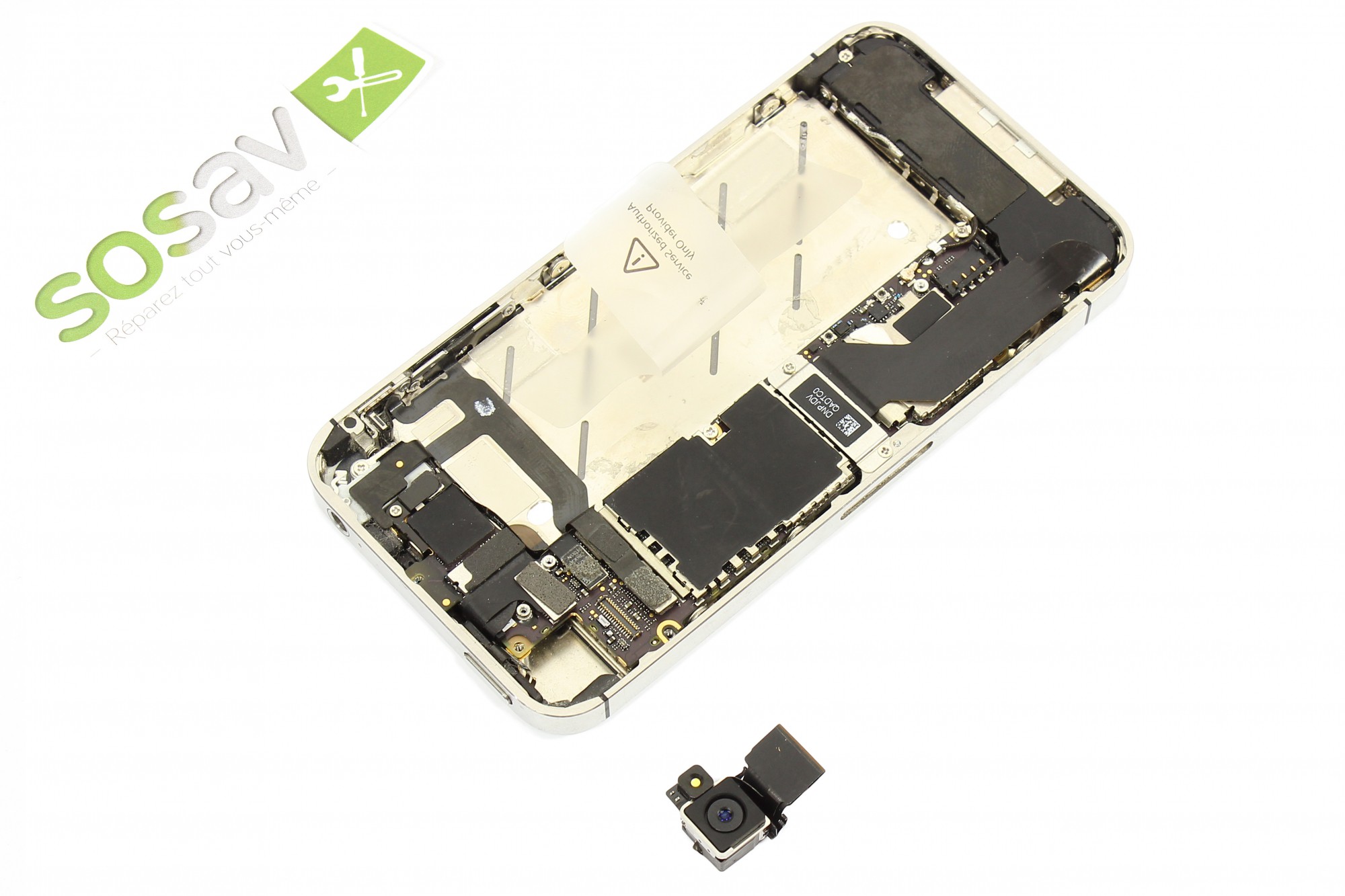

Avec la spatule en nylon, déconnectez délicatement la caméra arrière.Réutilisez ensuite la pince afin de retirer la caméra.
La caméra arrière de l'iPhone 4S est désormais démontée.Procédez à son remplacement par une pièce neuve si cela est nécessaire.
Pour remonter votre iPhone 4S suivez ce guide en sens inverse.
