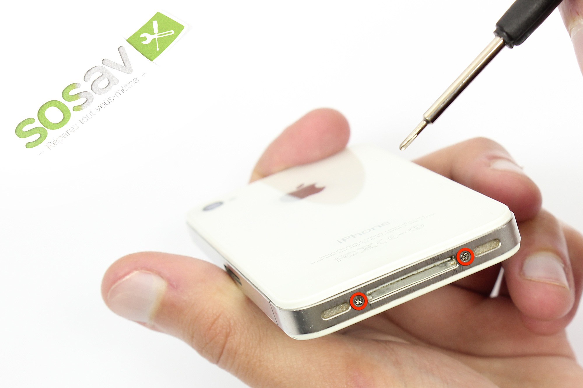

Dévissez les deux vis entourées en rouge, situées autour du connecteur de charge de votre iPhone 4S.

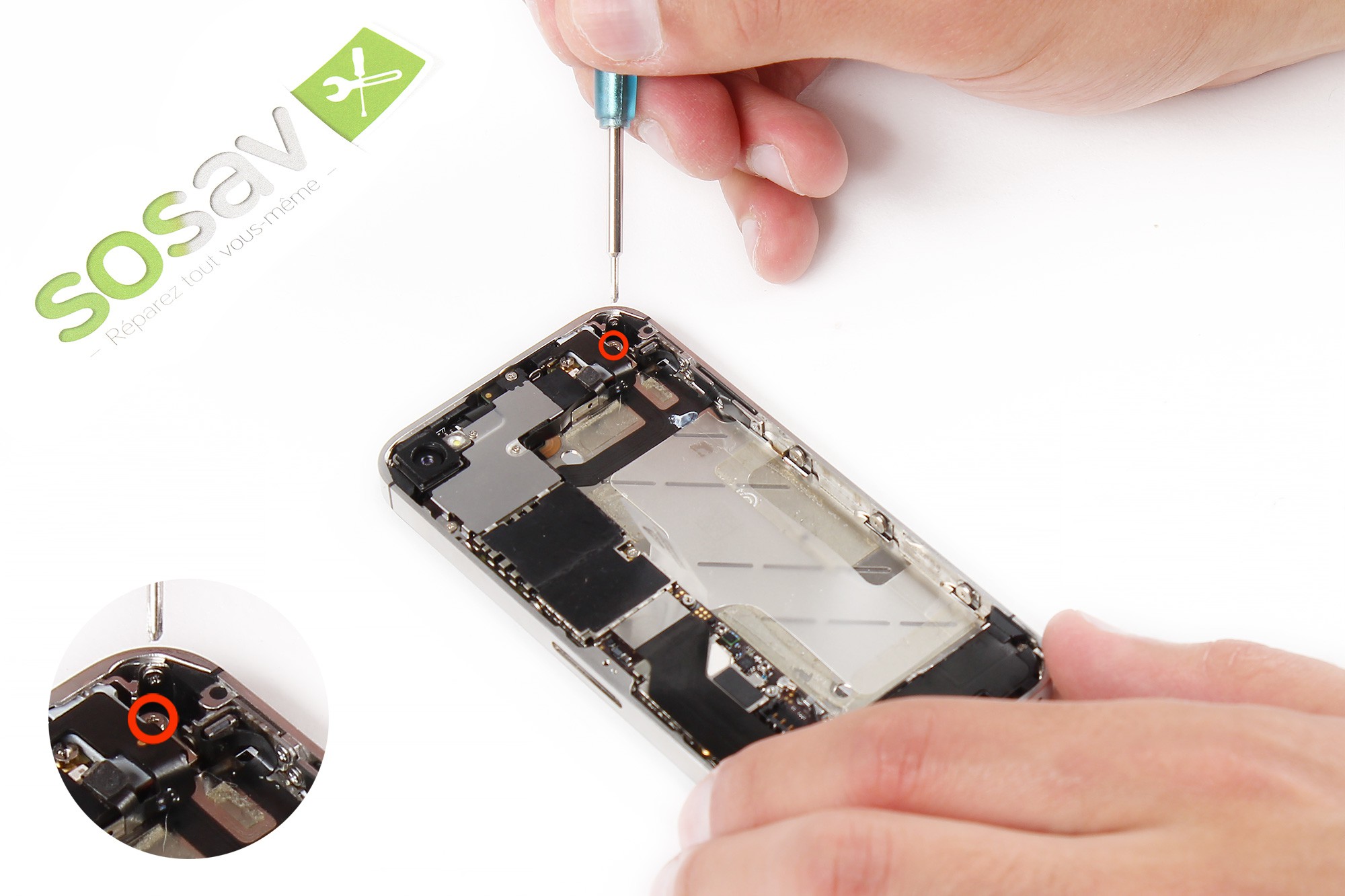

A l'aide d'un tournevis cruciforme, dévissez la vis entourée en rouge.

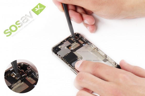

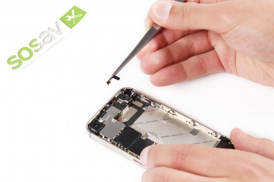

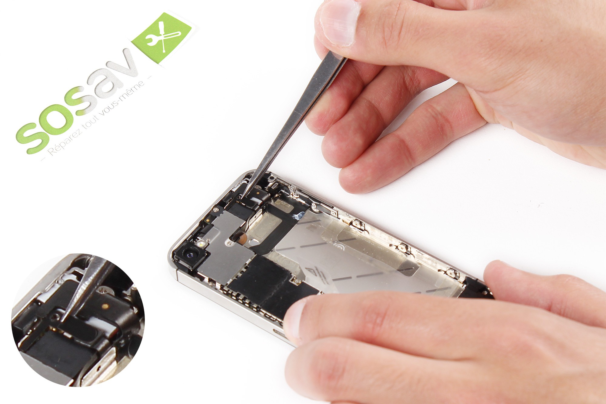

Utilisez une pince afin de procéder au retrait du clip de mise à la masse.

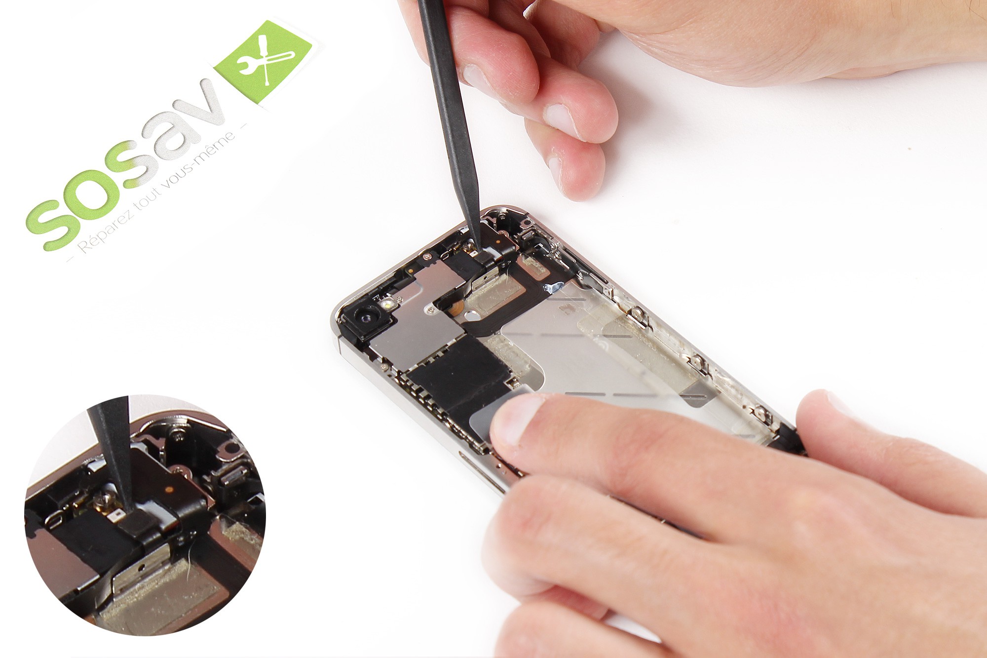

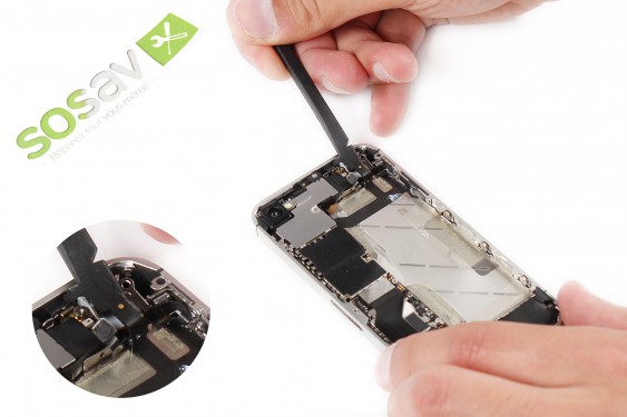

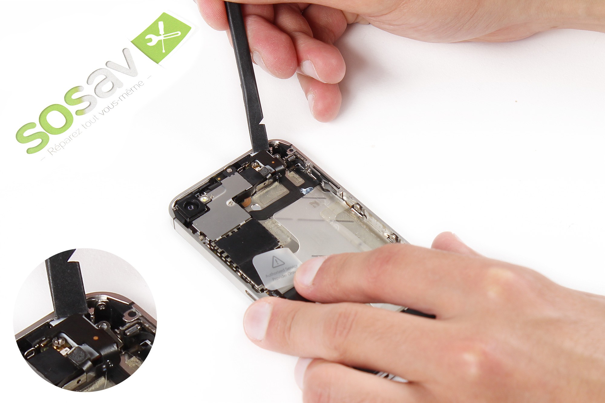

Prenez une spatule en nylon puis déconnectez le connecteur de l'antenne WiFi/Bluetooth.

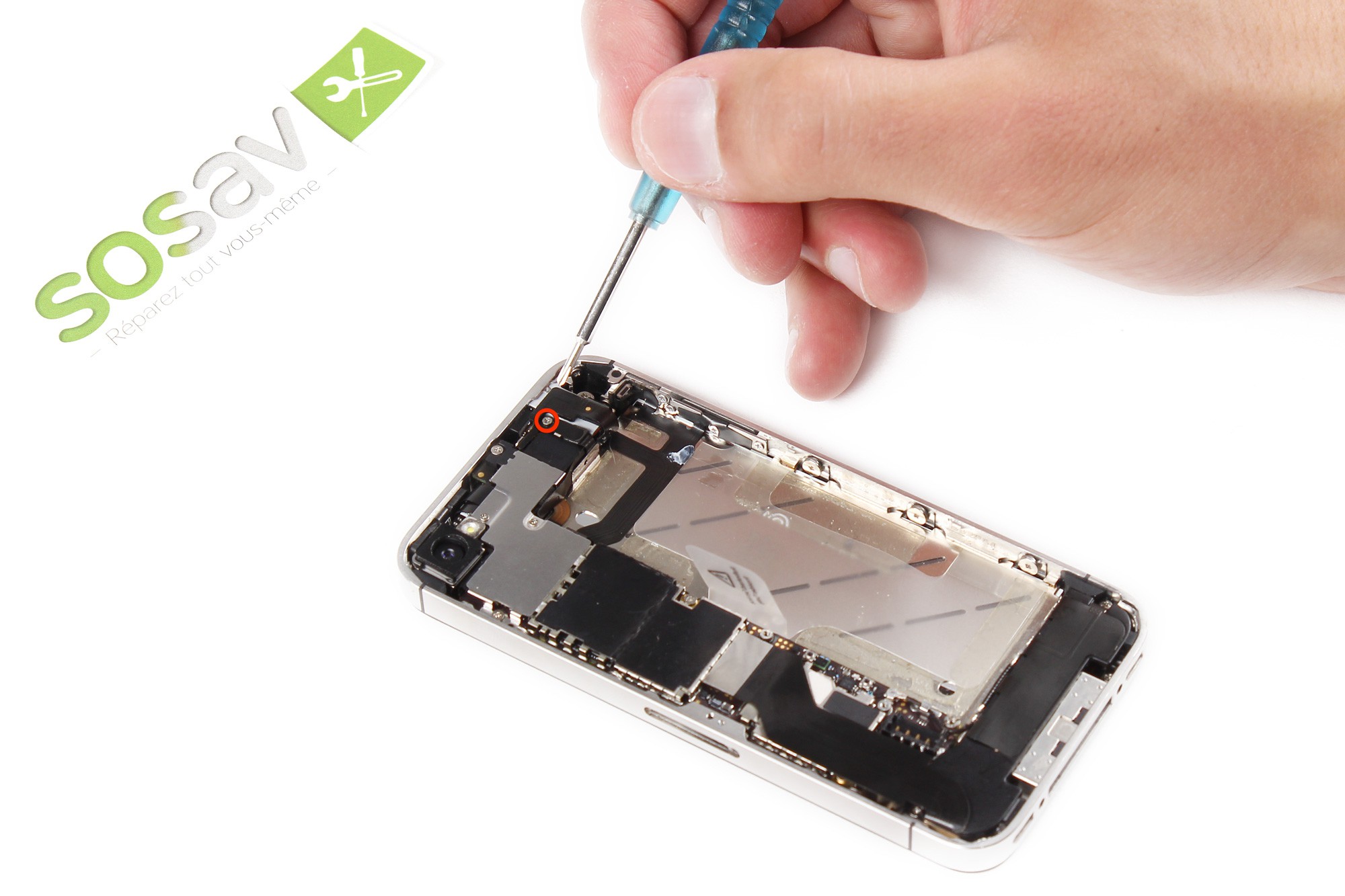

Utilisez un tournevis cruciforme afin de dévisser la vis entourée en rouge.

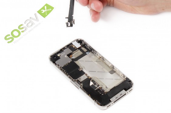

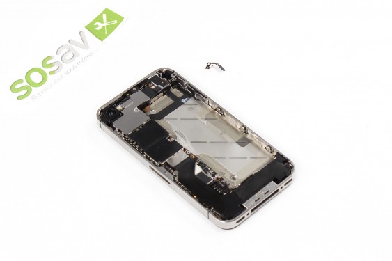

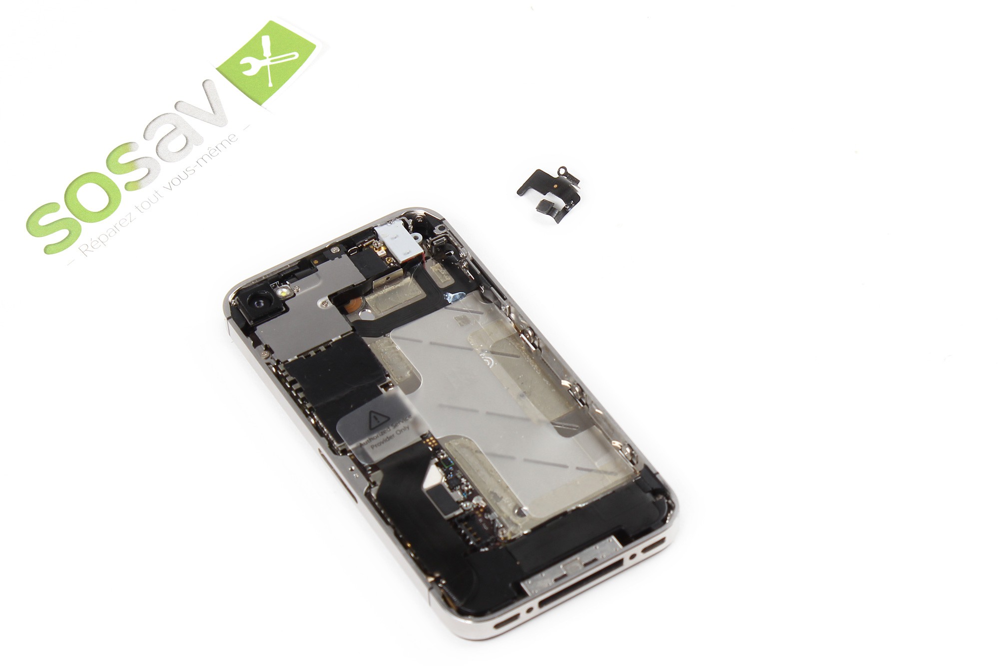

Avec la spatule en nylon, décollez délicatement l'antenne WiFi/Bluetooth puis procédez à son retrait.Soyez minutieux lors de cette opération afin de ne pas endommager l'antenne !
L'antenne WiFi/Bluetooth de l'iPhone 4S est désormais démontée.Remplacez-la par une antenne neuve si nécessaire.
