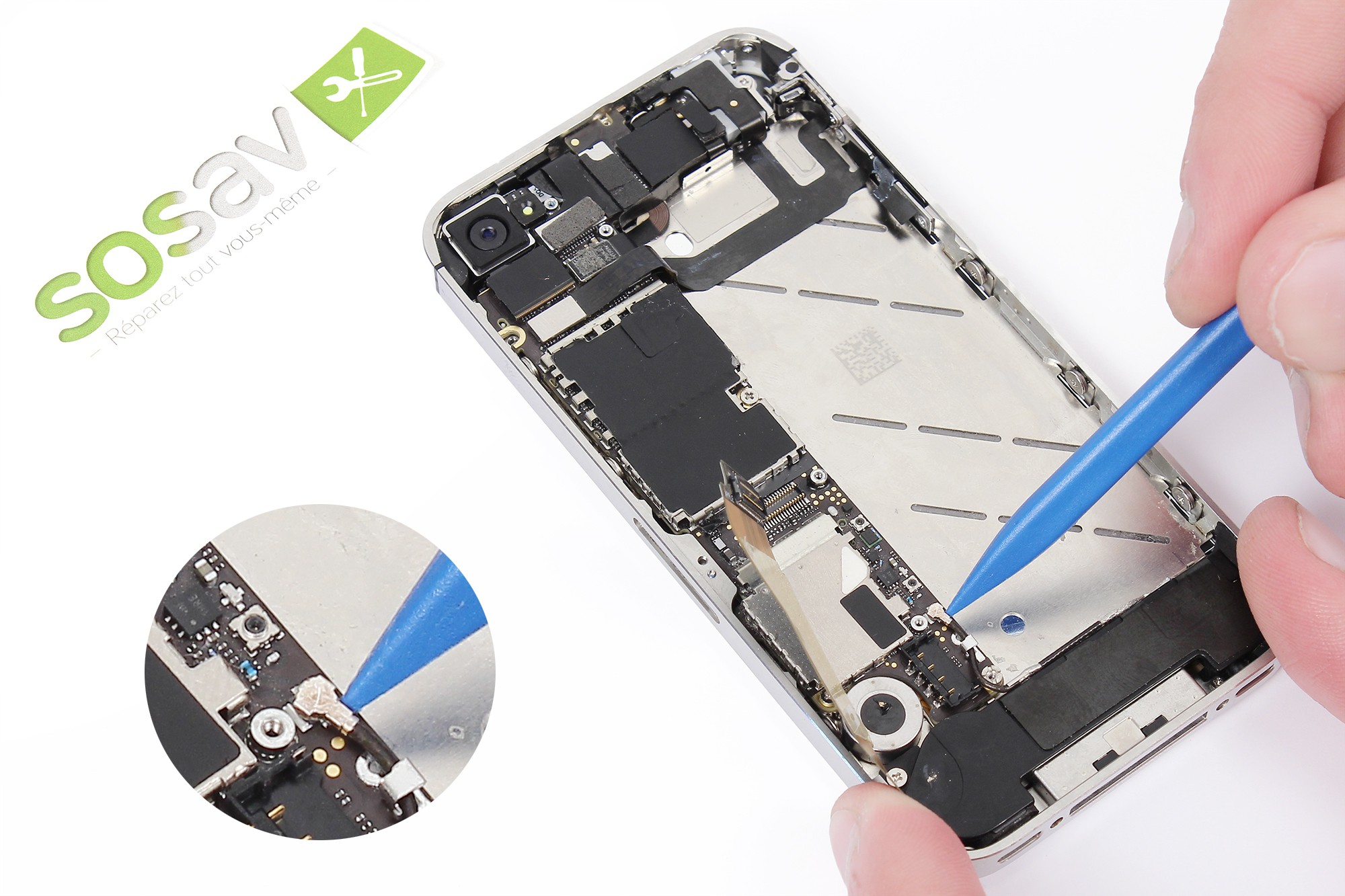

Avec la spatule, déclipser la nappe du connecteur de charge.

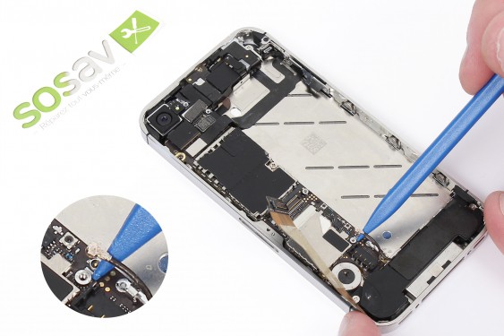

Utilisez la pointe d'une spatule en nylon afin de déconnecter l'antenne GSM de la carte mère.

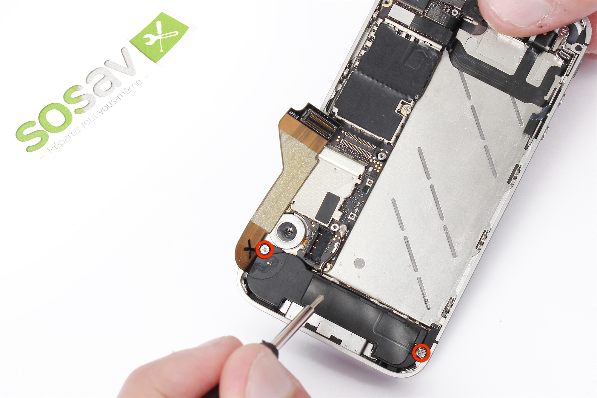

A l'aide d'un tournevis cruciforme, dévissez les deux vis entourées en rouge.Ces vis maintiennent en place le haut-parleur externe.

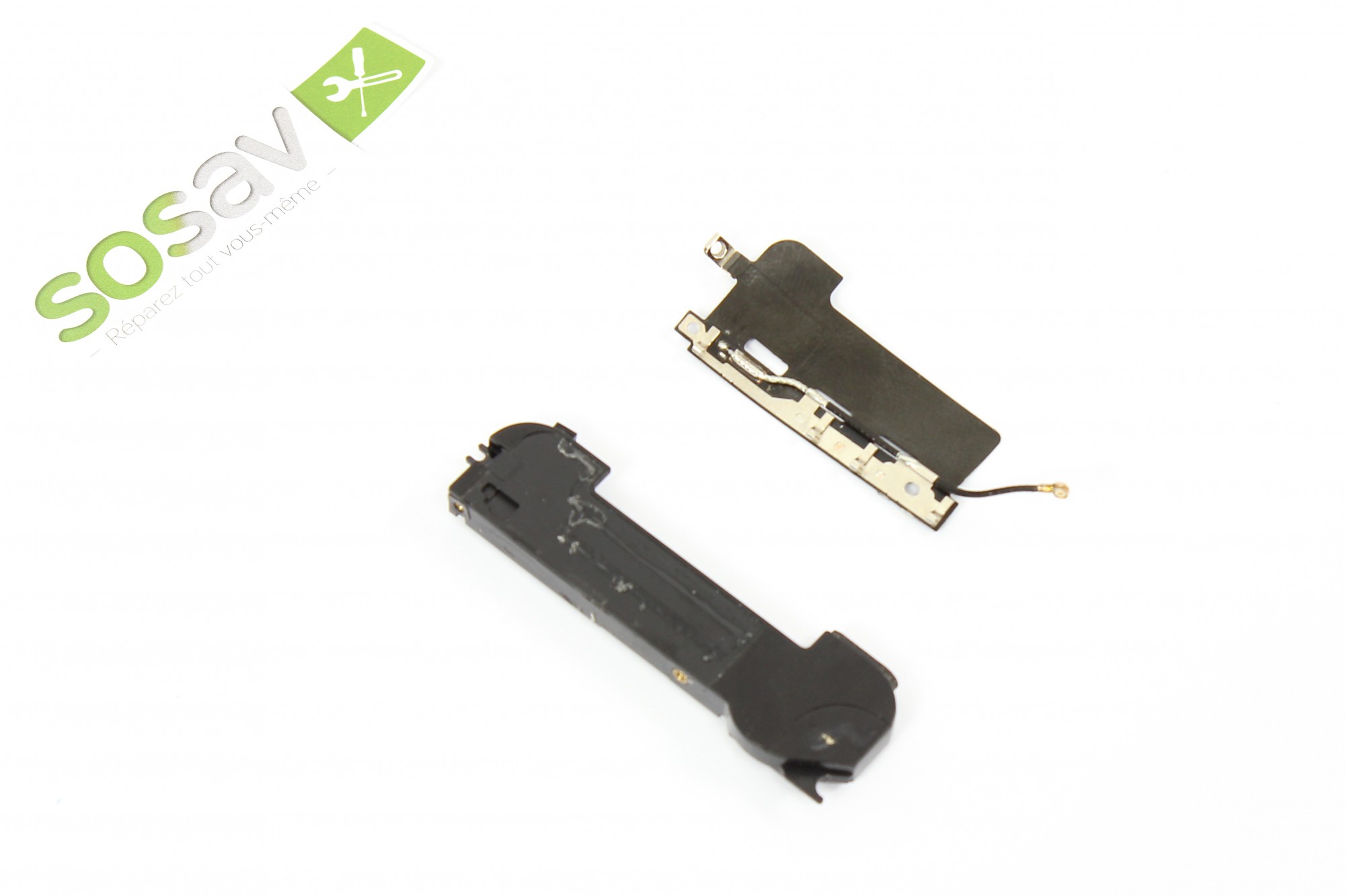

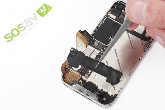

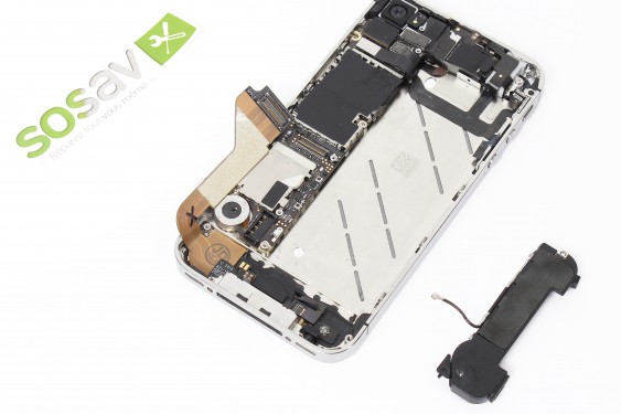

Saisissez à l'aide d'une pince le haut-parleur externe puis retirez-le.

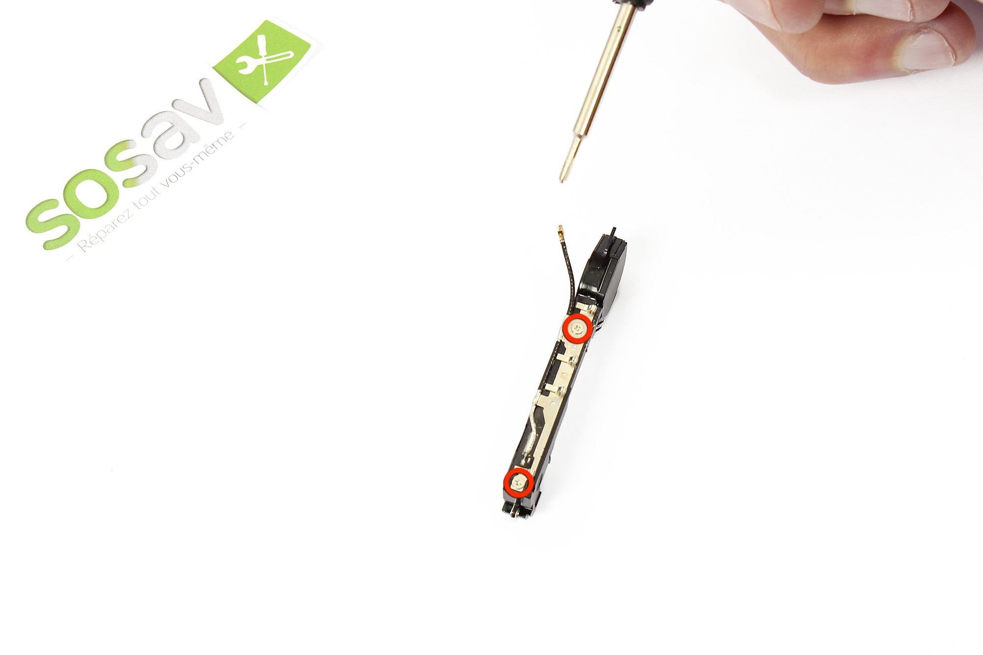

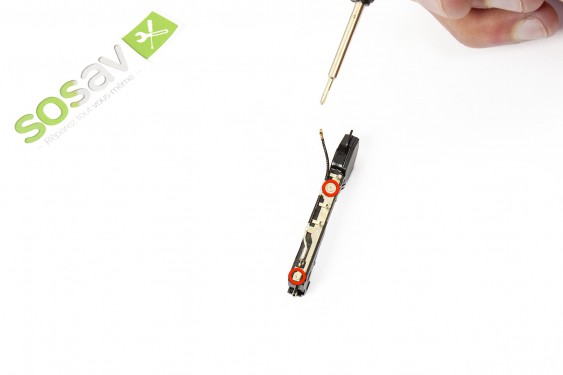

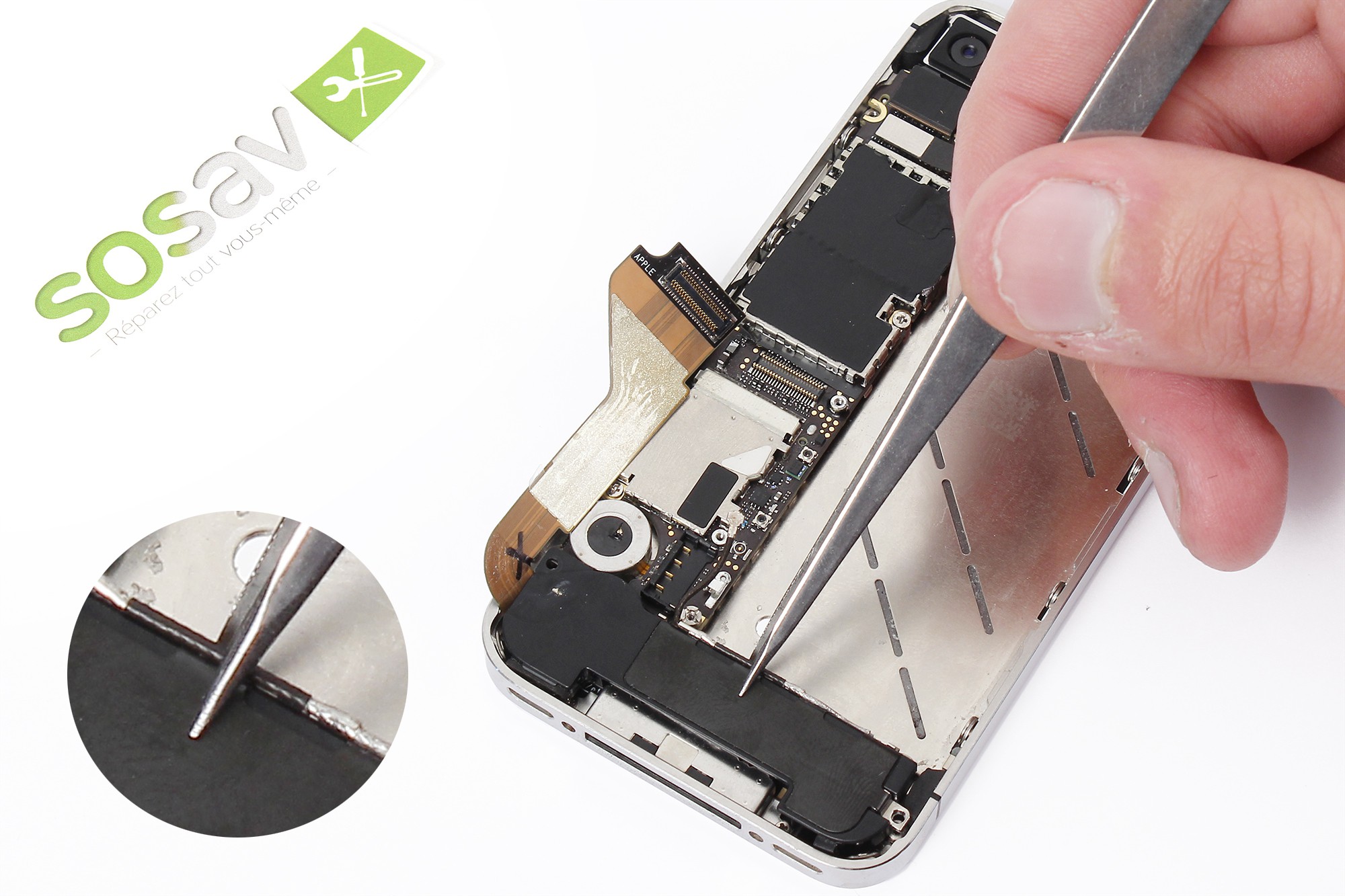

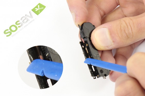

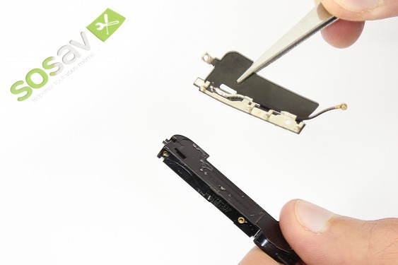

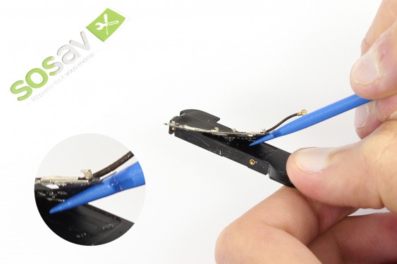

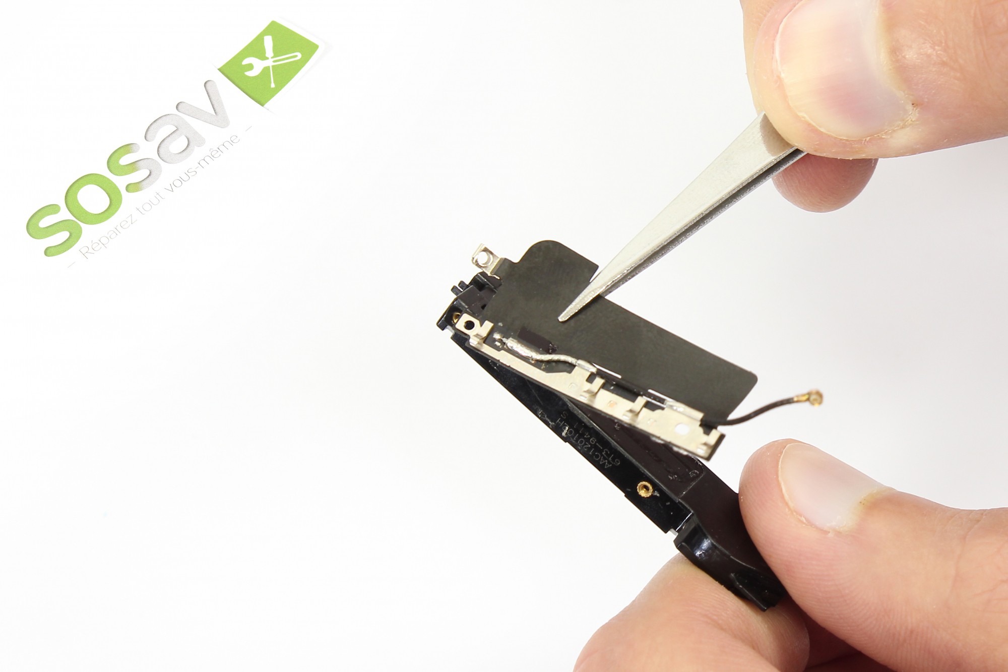

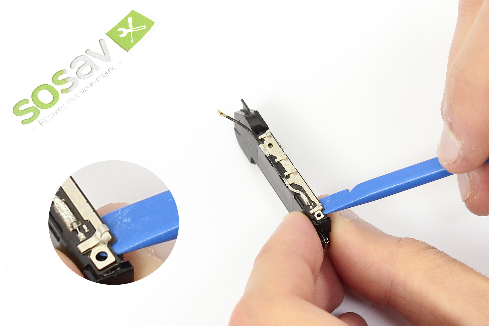

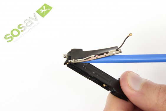

Reprenez la spatule en nylon puis décollez délicatement l'antenne GSM.Note : Soyez délicat lors de cette opération afin de ne pas endommager l'antenne !
Saisissez ensuite l'antenne à l'aide d'une pince puis procédez à son retrait.
Etape 24
L'antenne GSM de l'iPhone 4S est désormais démontée.Procédez à son remplacement par une pièce neuve si cela est nécessaire.
