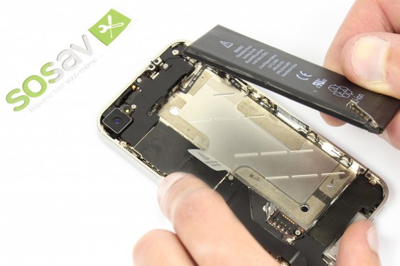

Saisissez ensuite la languette transparente en plastique puis tirez-la doucement afin d'extraire la batterie de son logement.Soyez minutieux au moment de retirer la batterie. En effet, Apple utilise une quantité excessive de colle sur certains de leurs appareils, empêchant de la retirer avec cette technique.

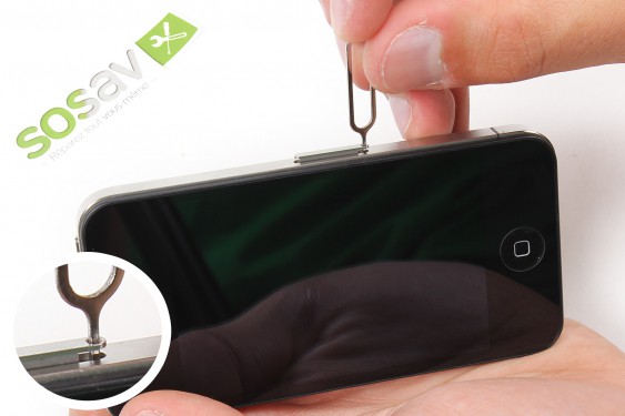

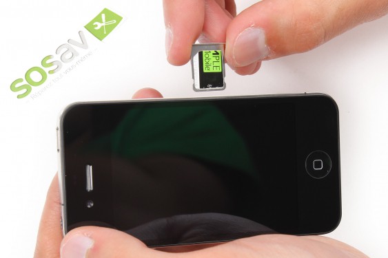

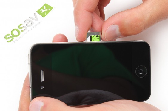

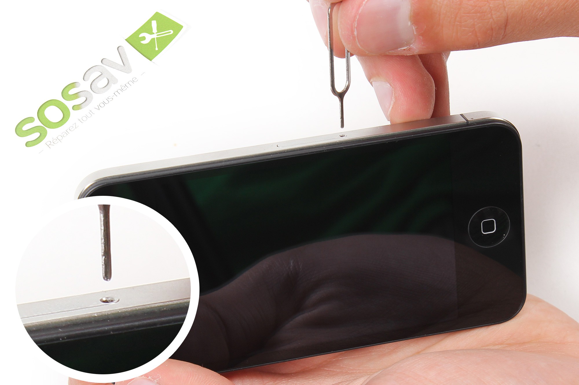

Insérez l'outil d'extraction de la carte SIM puis retirez la carte SIM ainsi que son logement du téléphone.

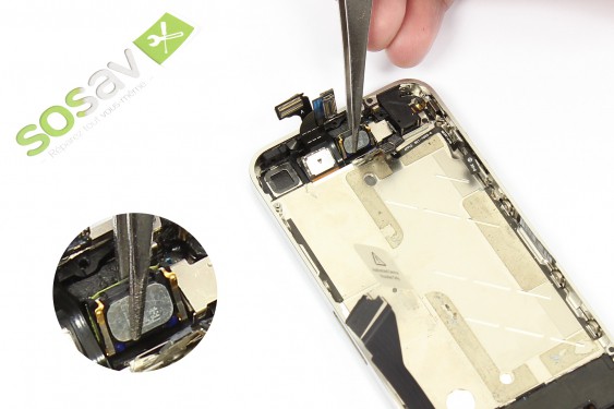

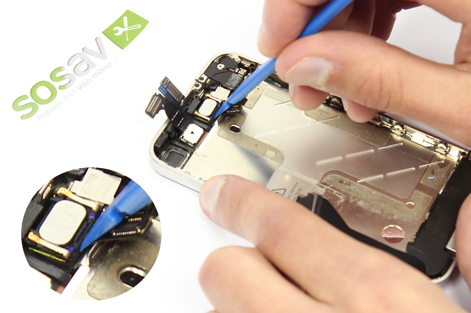

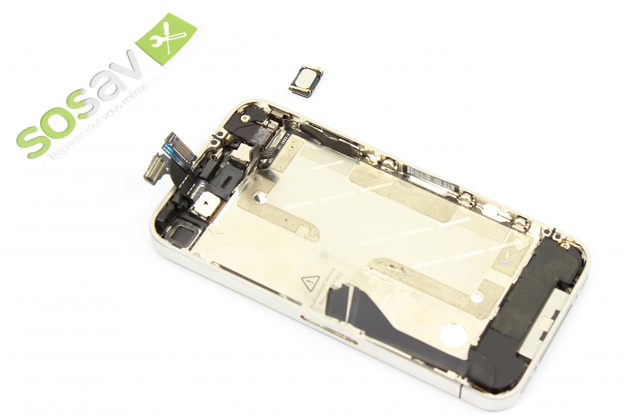

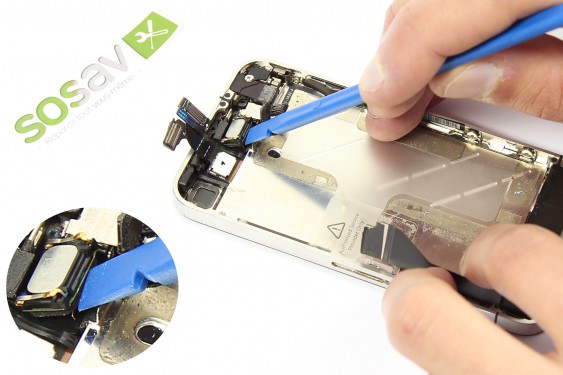

A l'aide d'une spatule en nylon, décollez délicatement le haut-parleur interne (haut-parleur d'écoute).Saisissez ensuite ce dernier à l'aide d'une pince puis procédez à son retrait.
Etape 26
Le haut-parleur interne (haut-parleur d'écoute) de l'iPhone 4 est désormais démonté.Procédez à son remplacement si cela est nécessaire.
