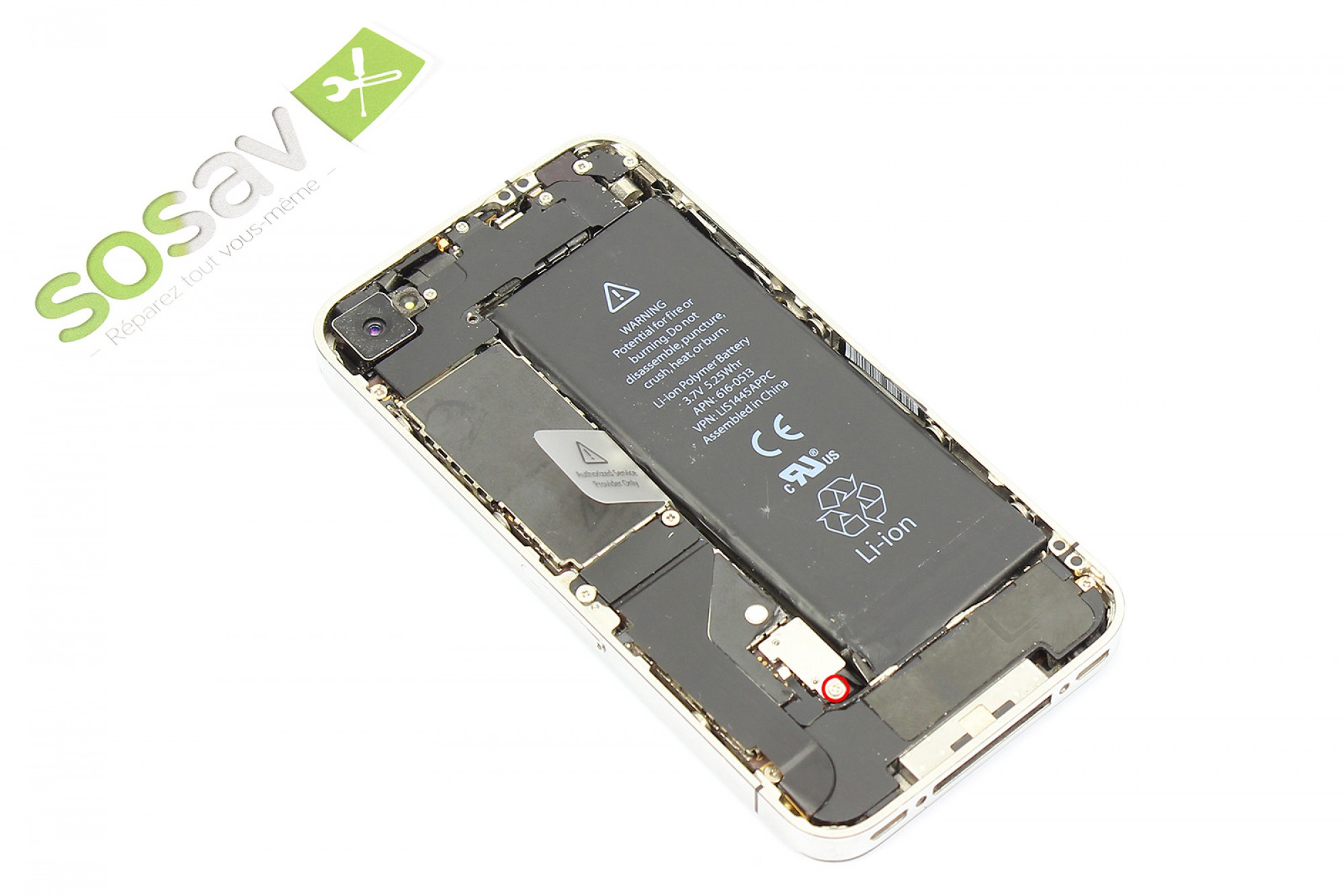

A l'aide d'un tournevis cruciforme, dévissez la vis de 2,5mm entourée en rouge.Cette vis sert à maintenir le connecteur de la batterie à la carte mère.

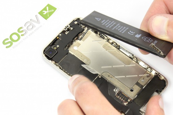

Saisissez ensuite la languette transparente en plastique puis tirez-la doucement afin d'extraire la batterie de son logement.Soyez délicat au moment de retirer la batterie. En effet, Apple utilise une quantité excessive de colle sur certains de leurs appareils, empêchant de la retirer avec cette technique.

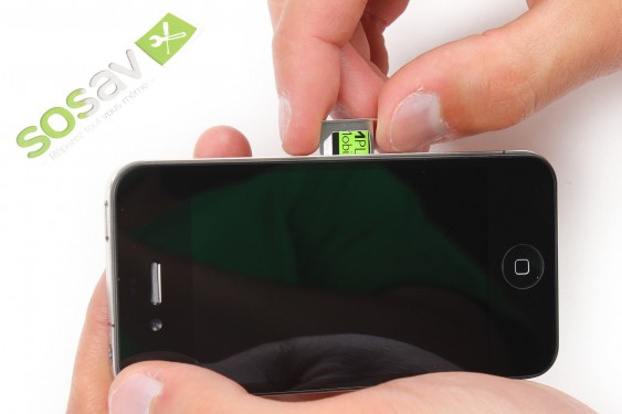

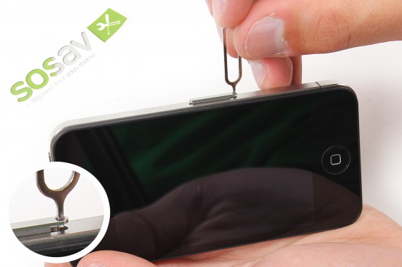

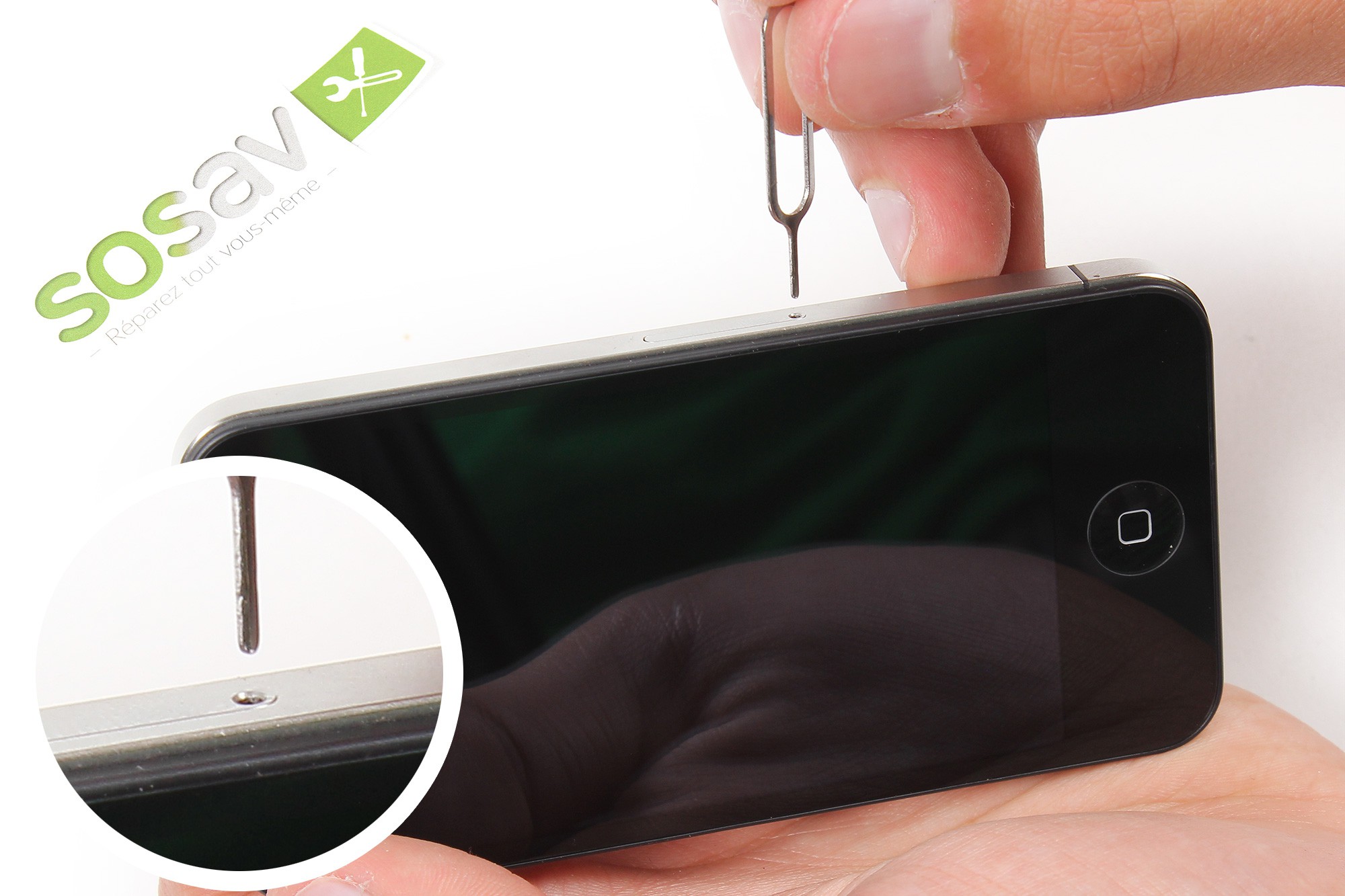

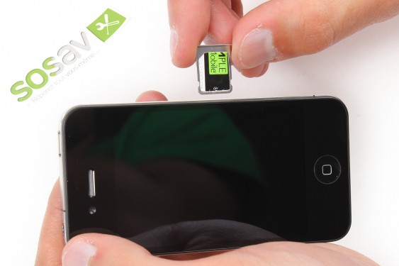

Insérez l'outil d'extraction de la carte SIM puis retirez la carte SIM ainsi que son logement du téléphone.

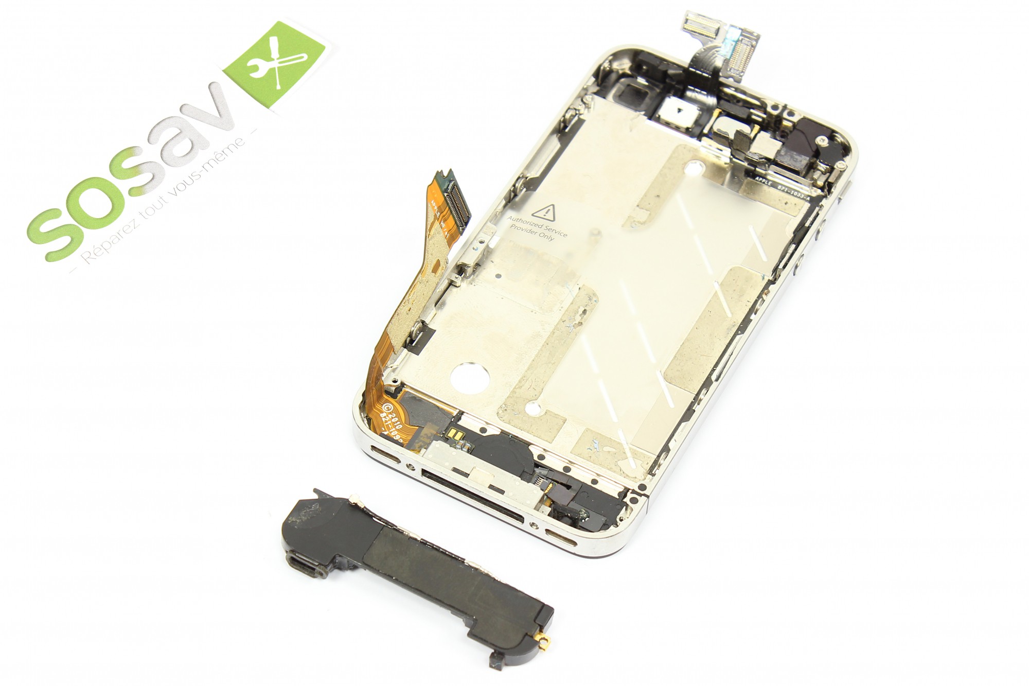

A l'aide d'une pince, procédez au retrait du haut-parleur externe (haut-parleur du bas).
Etape 26
Le haut-parleur externe (haut parleur du bas) de l'iPhone 4 est désormais démonté.Procédez à son remplacement par une pièce neuve si cela est nécessaire.
