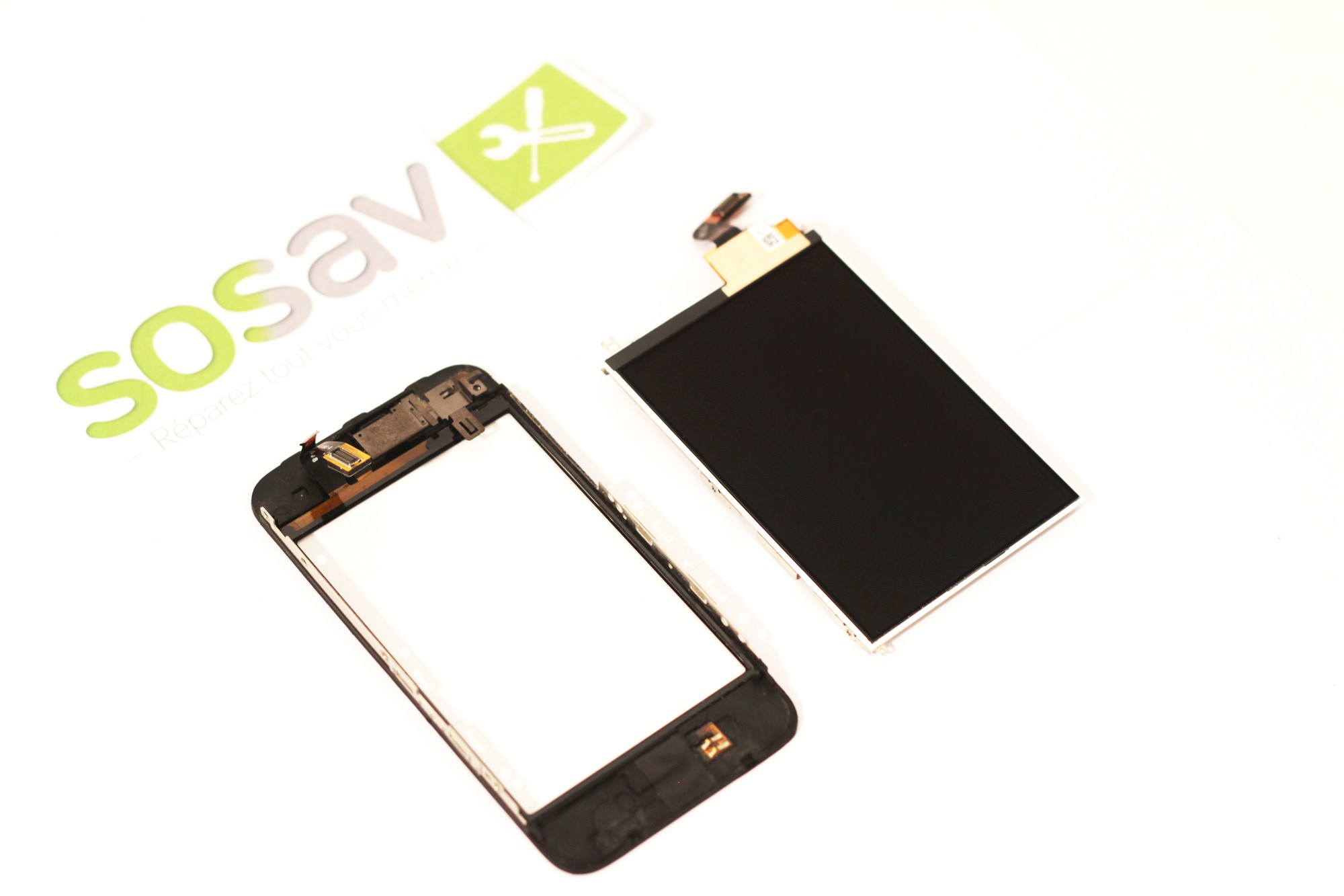

Vous pouvez maintenant séparer le LCD et la vitre tactile en faisant glisser l'écran LCD vers le bas.
Voici ce que vous obtenez après avoir démonté l'écran LCD.

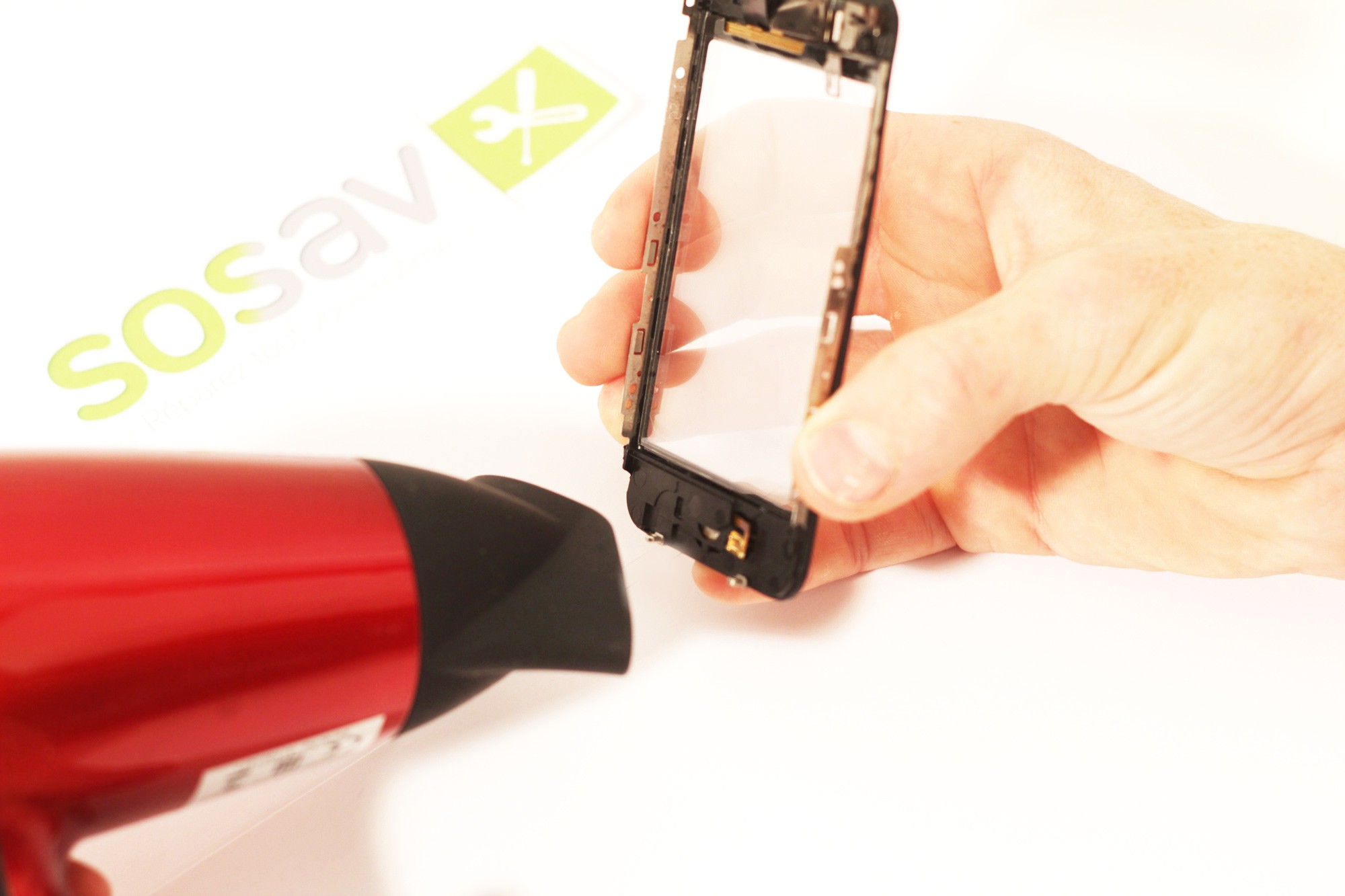

L'utilisation d'un sèche cheveux est nécessaire aux prochaines étapes. La vitre tactile étant collée à son châssis la chaleur va permettre de faire fondre la colle.
ATTENTION à ne pas trop chauffer l'ensemble afin d'éviter de faire fondre le plastique du châssis.
Utiliser le sèche cheveux pour chauffer la partie basse de votre bloc tactile. Une fois à température vous devriez pouvoir décoller légèrement la vitre avec vos ongles.
Si la vitre ne se décolle pas grâce à vos ongles n'hésitez pas à chauffer un peu plus.

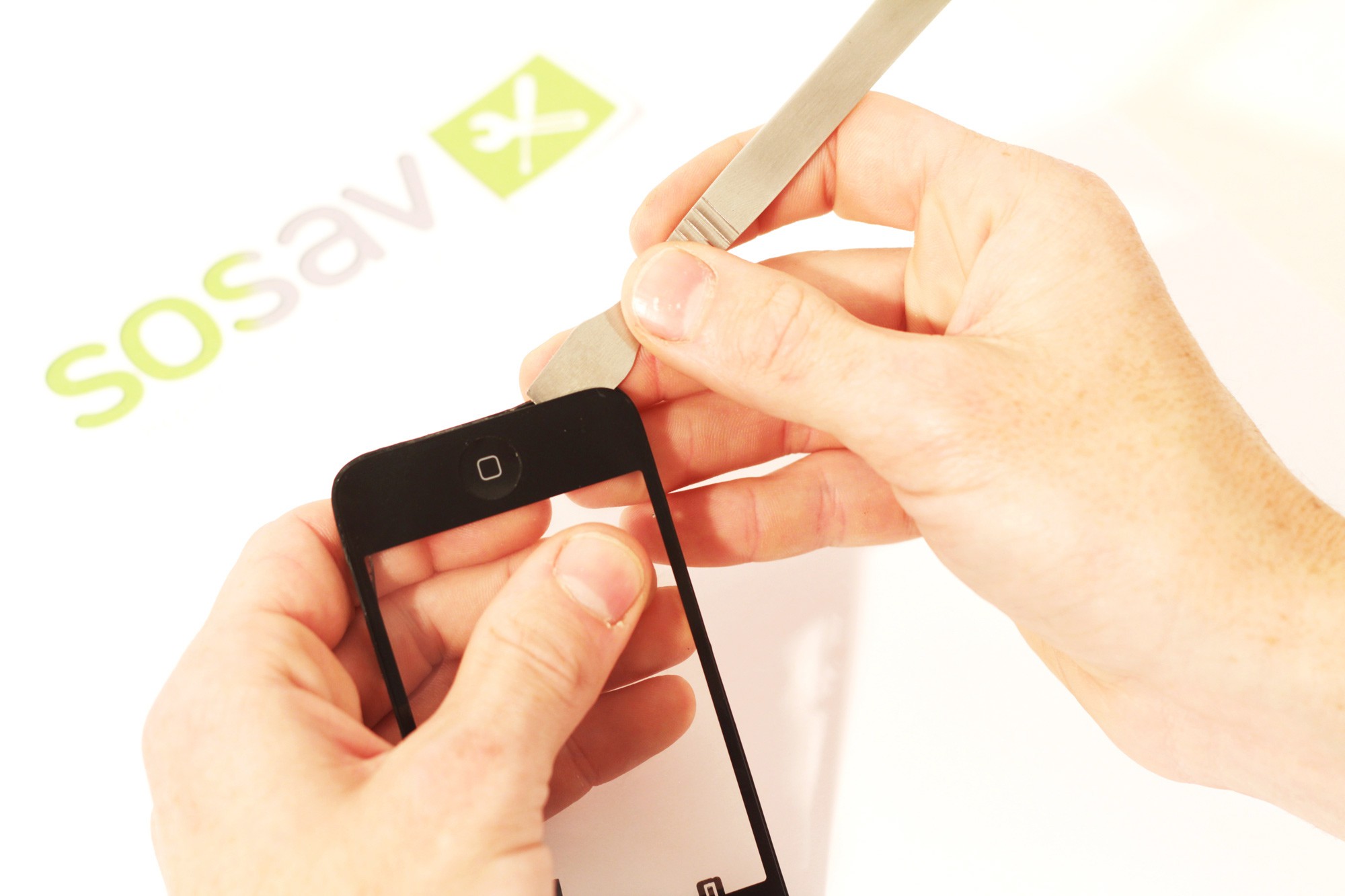

Une fois que vous avez réussit à décoller légèrement la vitre avec vos ongles insérez une spatule en métal pour décoller plus efficacement la vitre.
Faites délicatement levier pour décoller la vitre du châssis.
Si la vitre viens difficillement ne forcer pas trop. Vous pourriez tordre votre châssis ou endommager la vitre tactile.
Dans ce cas re-chauffez un peu votre bloc tactile et re-insérez votre spatule.

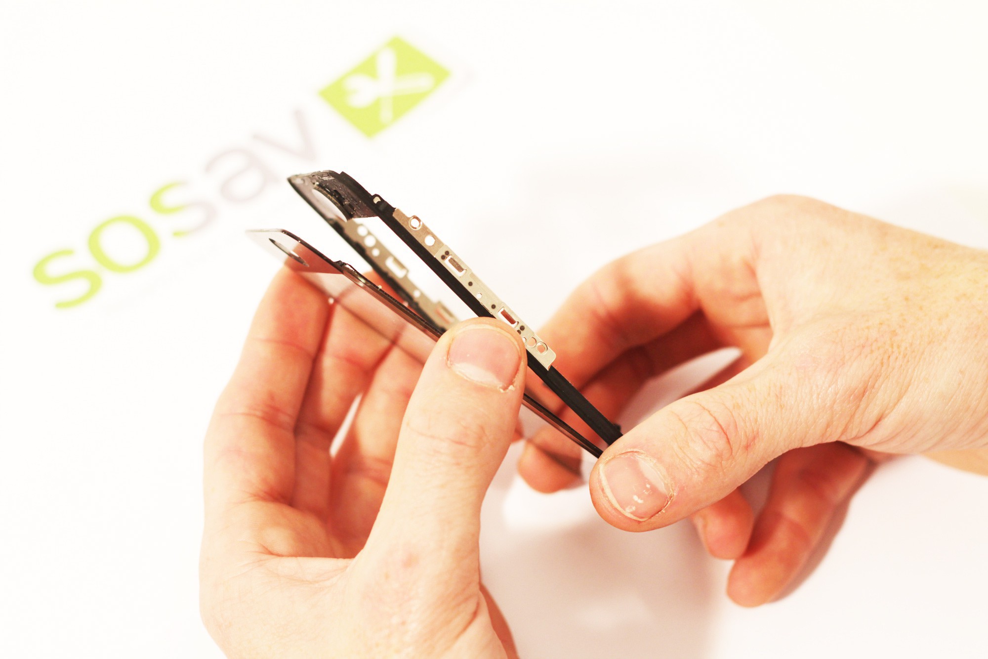

Une fois le bas décollé répéter cette étape en haut.

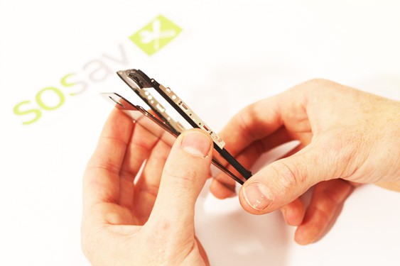

Une fois la partie haute et la partie basse décollées, chauffez avec le sèche cheveux les bords de votre vitre tactile.
Une fois les bords chauffés décollez complètement la vitre tactile de votre iPhone 3G/3GS de son châssis

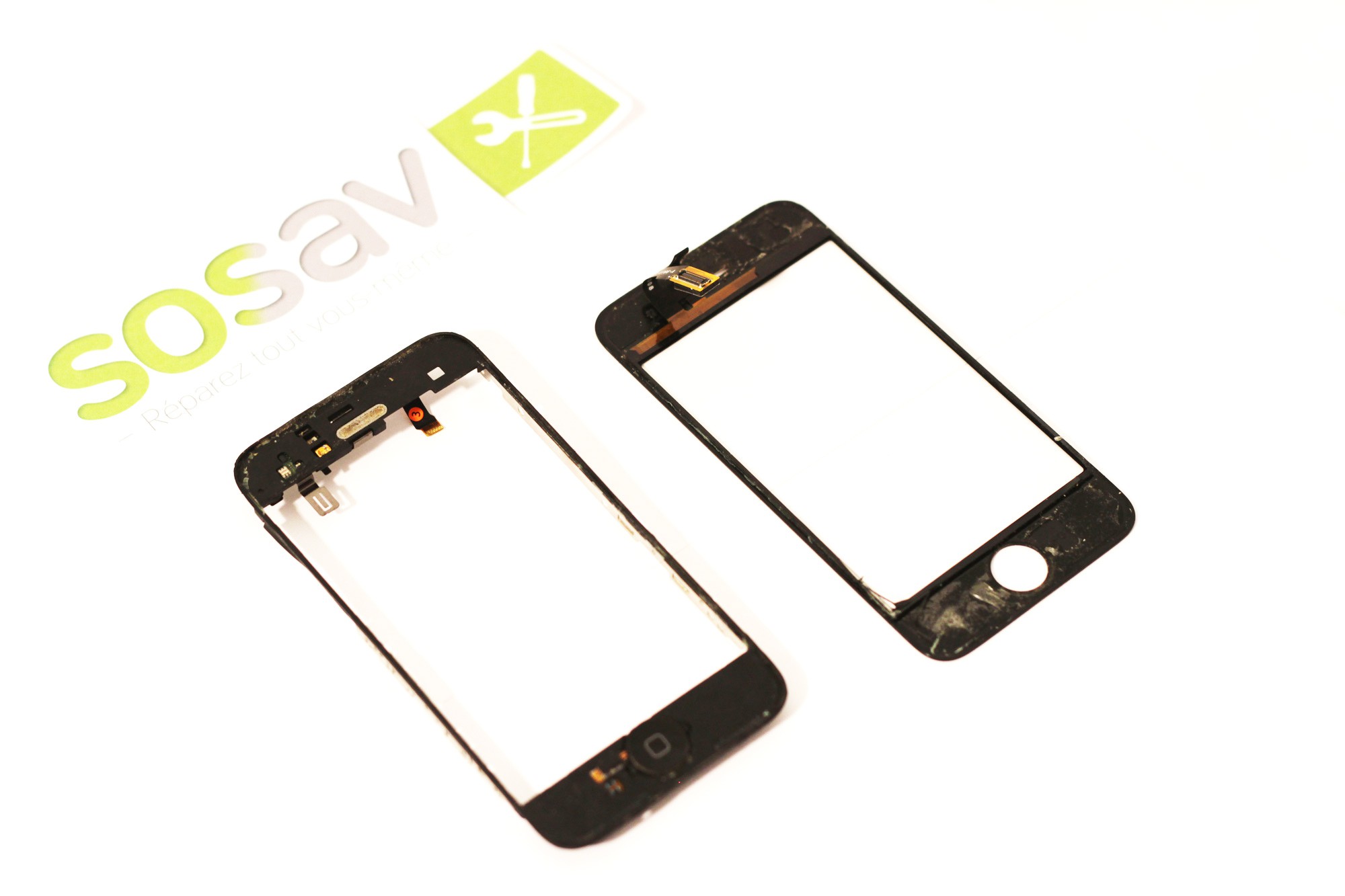

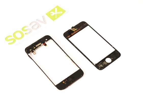

Le châssis et la vitre tactile sont maintenant séparés.
Pour remonter votre nouvelle vitre tactile pensez bien à placer de nouveaux autocollants en haut et en bas du châssis du tactile.
Avant du coller la nouvelle vitre tactile, assurez-vous que le câble numéro 2 (capteur de proximité) est bien positionné
Changez les bandes adhésives par des bandes neuves. Tenez bien chaque coins au moins 1 minutes pour que les bandes adhésives soient parfaitement collées.
