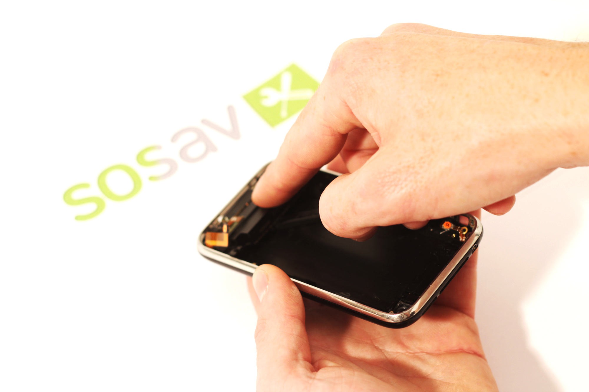

Il y a un joint entre la vitre de l'écran et le contour en métal. Il faudra sûrement un peu forcer pour séparer l'ensemble écran LCD + vitre
Collez la ventouse près du bouton home puis tirez délicatement l'ensemble écran LCD + vitre.
Si l'écran est trop endommagé pour utiliser la ventouse, vous pouvez utiliser du scotch de bricolage puissant ou une spatule à insérer entre le contour en chrome et le joint de la vitre pour faire levier.
La face avant de l'iPhone est retenue grâce à plusieurs câbles. N'essayez de les débrancher pour le moment.
Levez simplement la face avant de l'iPhone à environ 45°.

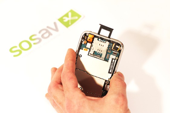

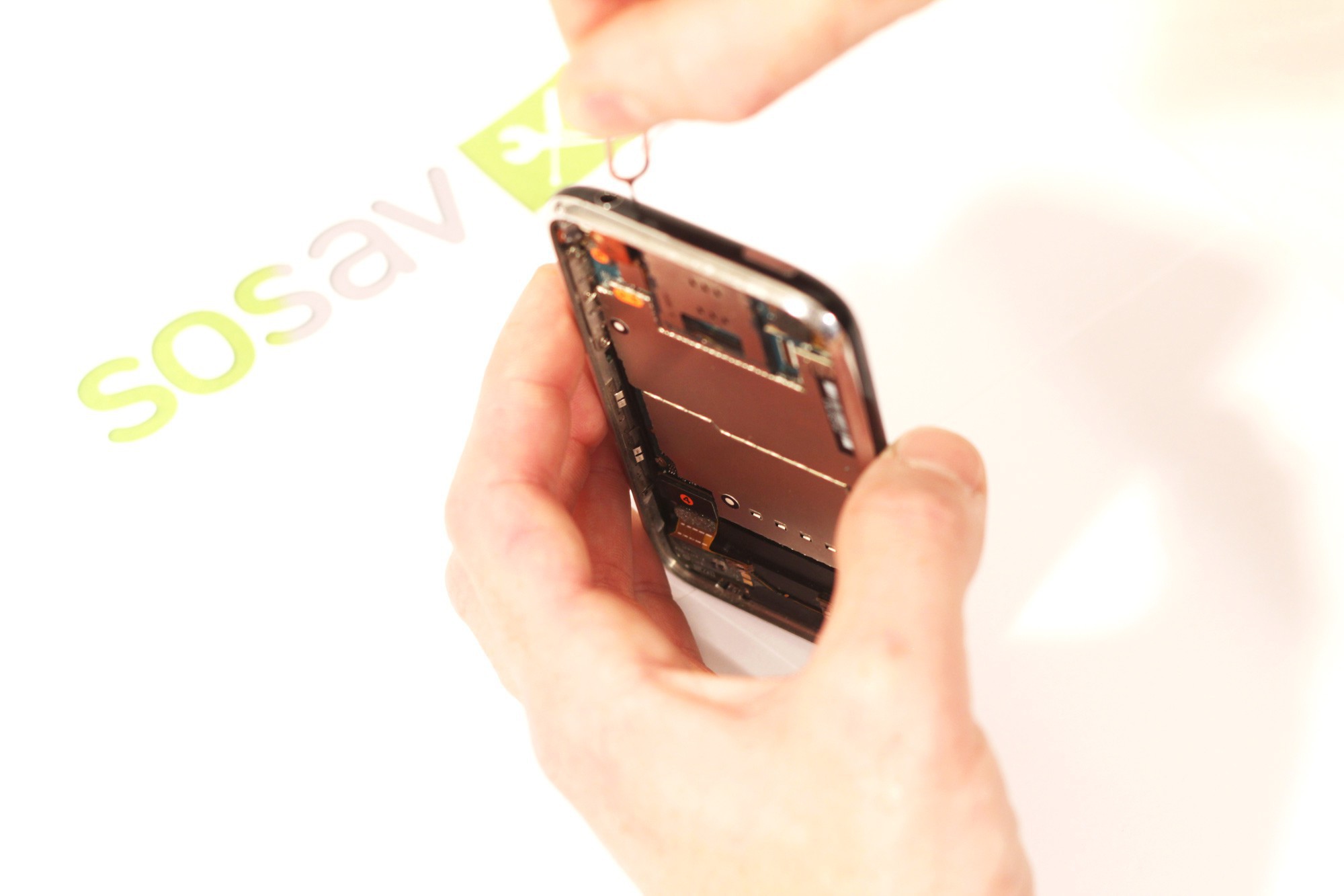

Insérez un outils d'éjection pour tiroir SIM ou un trombonne dans le trou situé à côté de la prise pour écouteurs.
Enfoncez l'outils dans le trou pour faire sortir le tiroir SIM de son emplacement (n'hésitez pas à forcer un peu).
Sortez maintenant complètement l'emplacement pour carte SIM de votre iPhone.

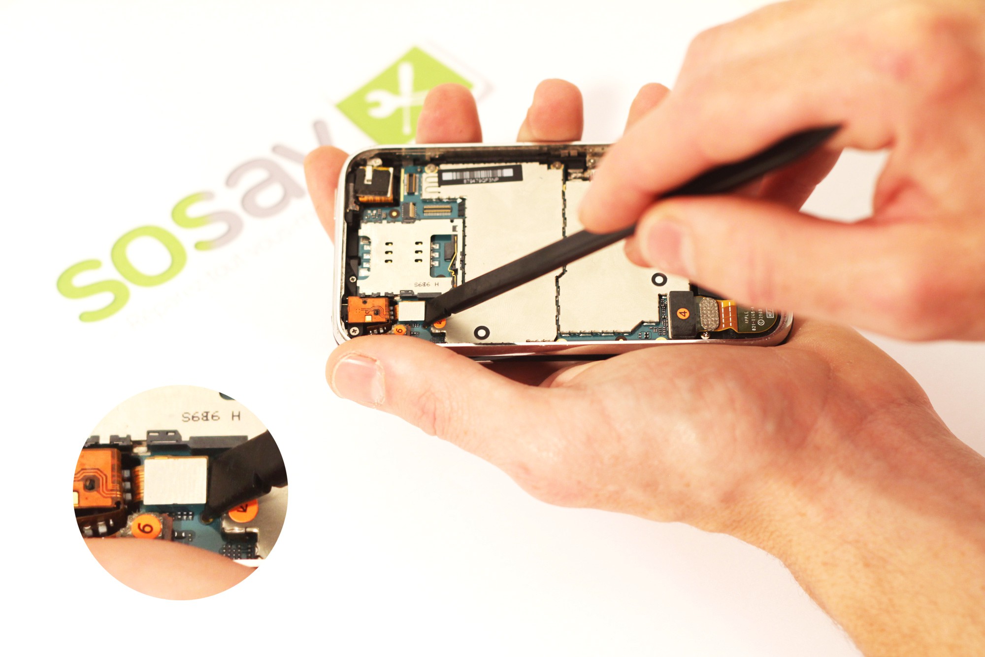

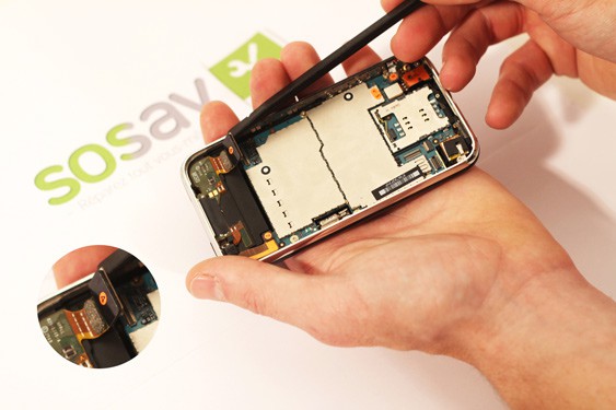

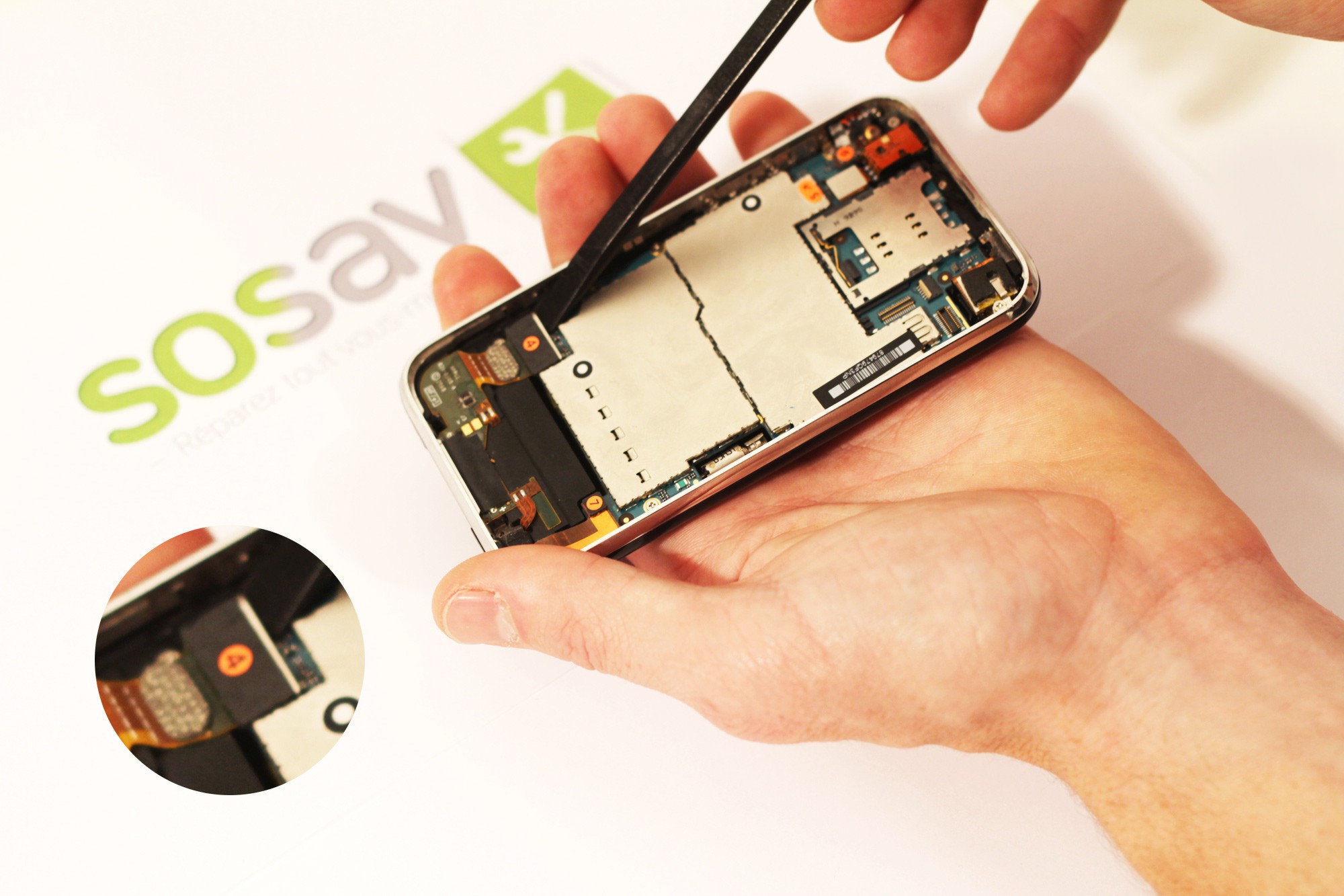

A l'aide d'une spatule en nylon, déconnectez la nappe 4 (connexion du connecteur dock à la carte mère).

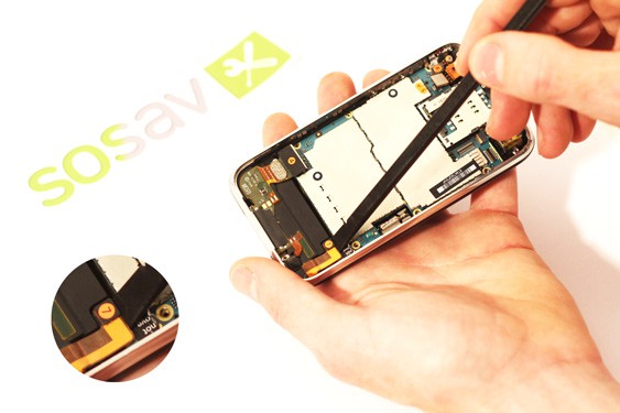

A l'aide d'une spatule en métal, faites levier pour déconnecter la nappe 5.

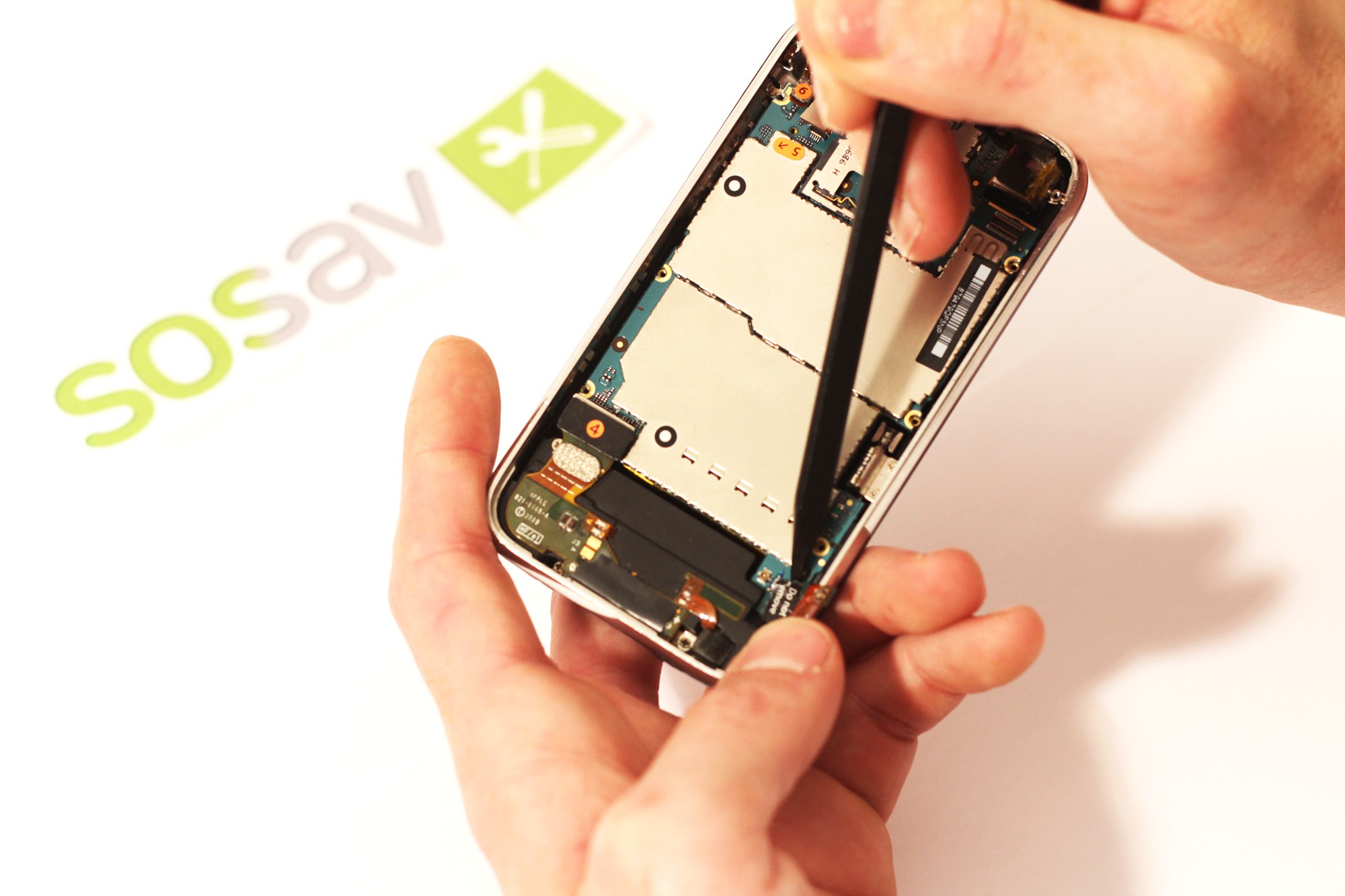

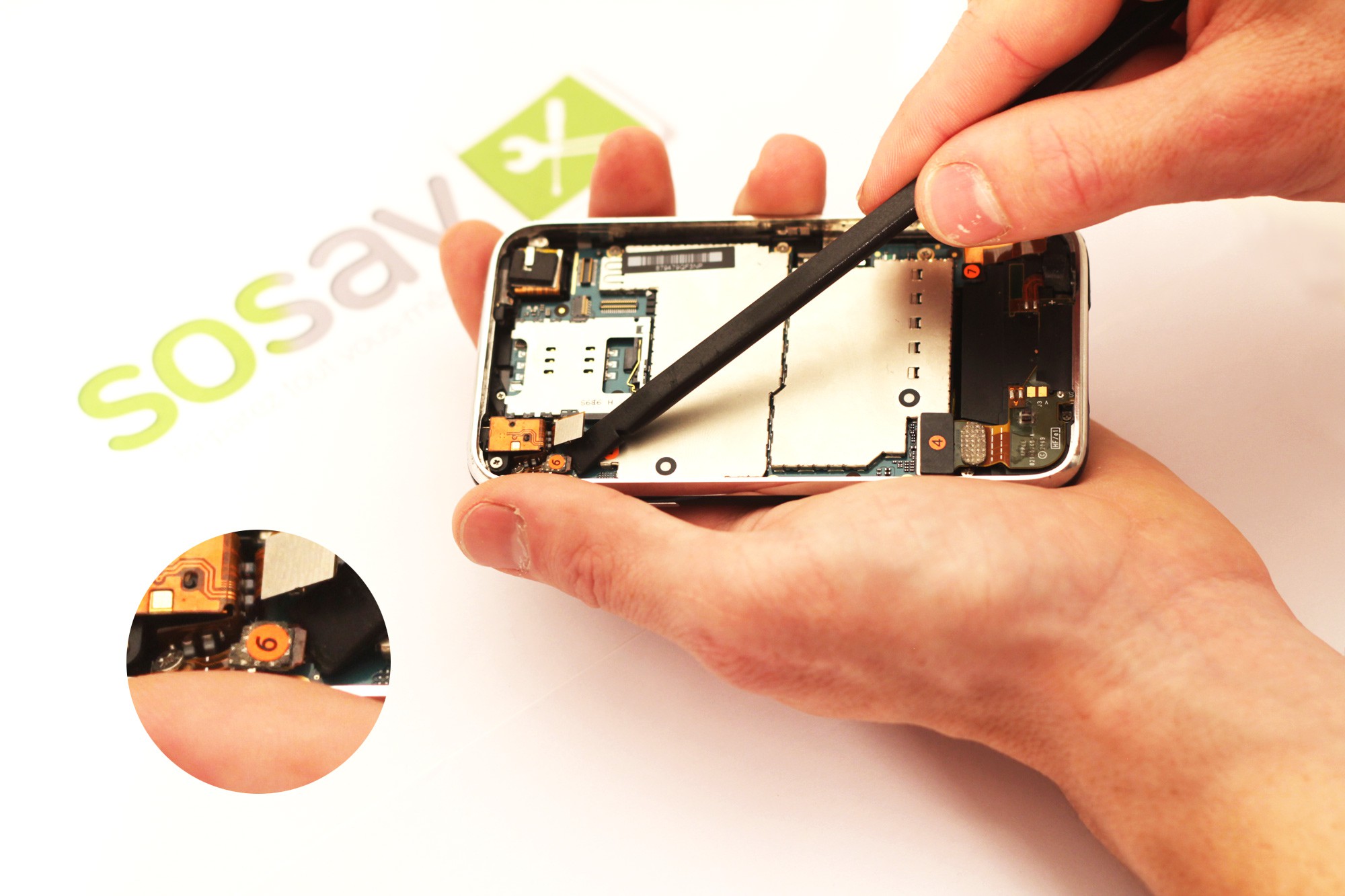

Toujours avec la même spatule en nylon déconnectez désormais la nappe n°6 comme indiqué sur la photo.
Si vous disposez d'un iPhone 3GS déconnectez également la nappe n°7

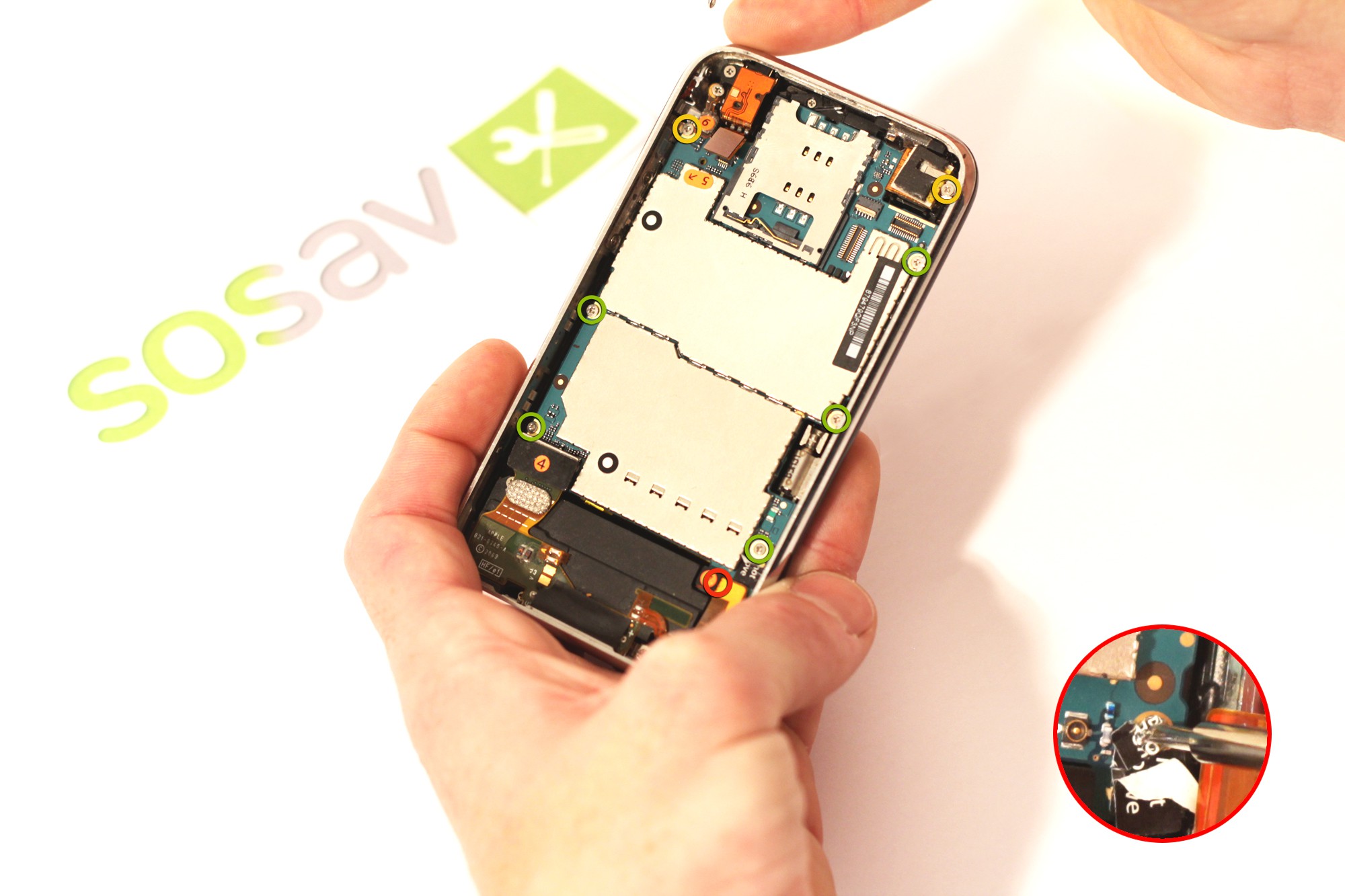

Dévissez les 8 vis suivantes :
Les 5 vis cruciforme de 2,3mm entourées en vert attachant la carte mère à la coque arrière.
Les 2 vis cruciforme de 2,3mm entourées en jaune retenant la carte mère et la caméra.
La vis cruciforme de 2,9mm entourées en rouge, situées en dessous de l'autocollant "Do not remove".
Conseil pour le re-montage :
La vis à côté de la caméra dispose également d'une bande en métal tenant la caméra en place, n'oubliez pas de remettre cette bande en métal en place avant d'insérer la vis cruciforme de 2,3mm.

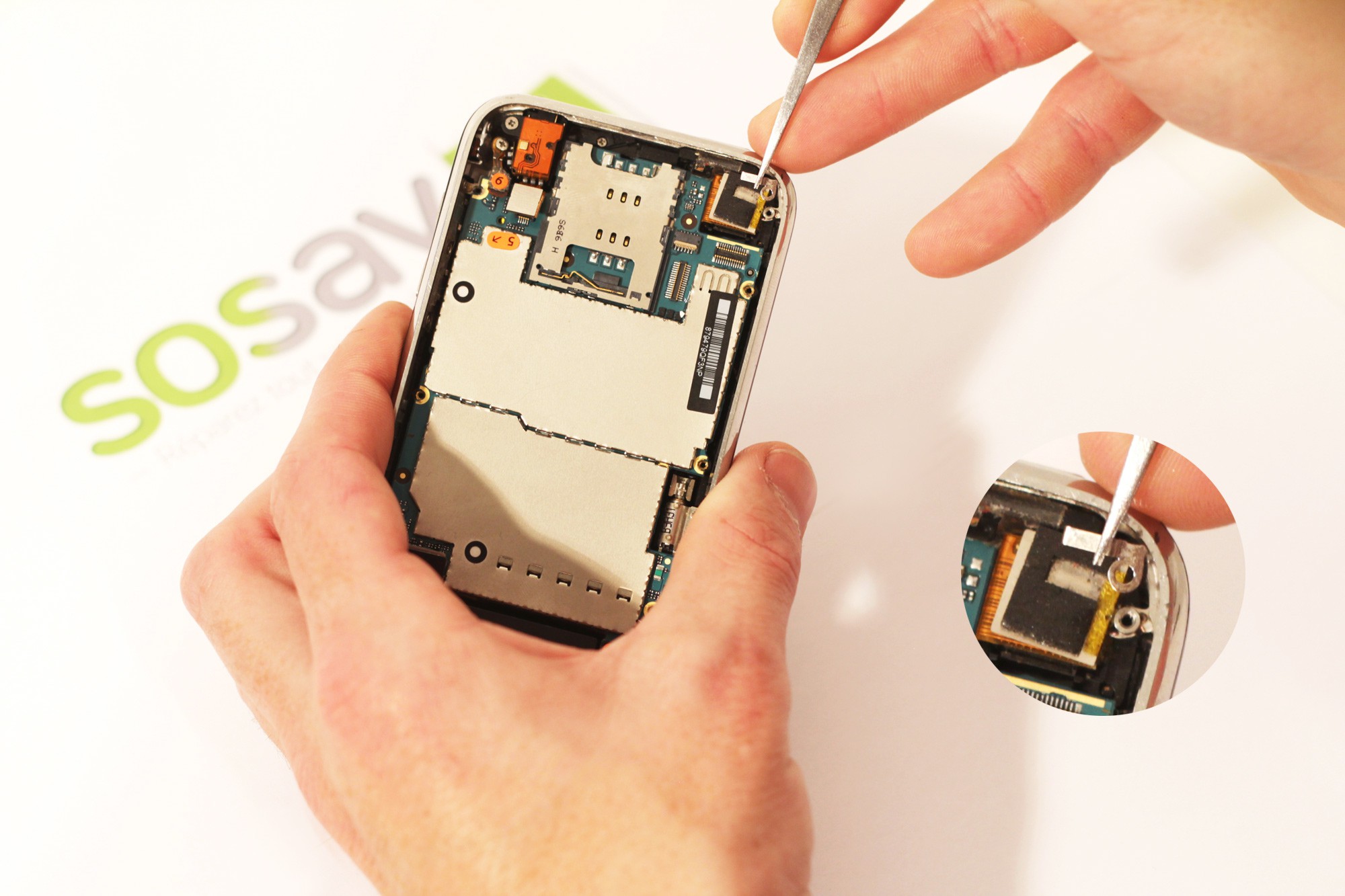

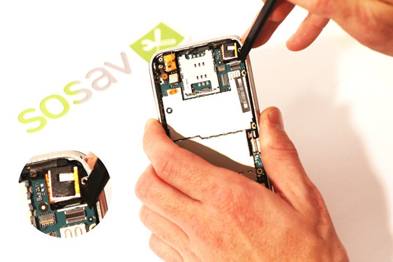

A l'aide d'une pince retirez la petite pièce de métal située sur la caméra comme indiquée sur la photo.
Une fois la pièce métallique enlevée, faites levier à l'aide d'une spatule en nylon pour sortir la caméra de son emplacement.
Pour le moment n'essayez pas d'enlever complètement la caméra, celle-ci est toujours connectée à la carte-mère.

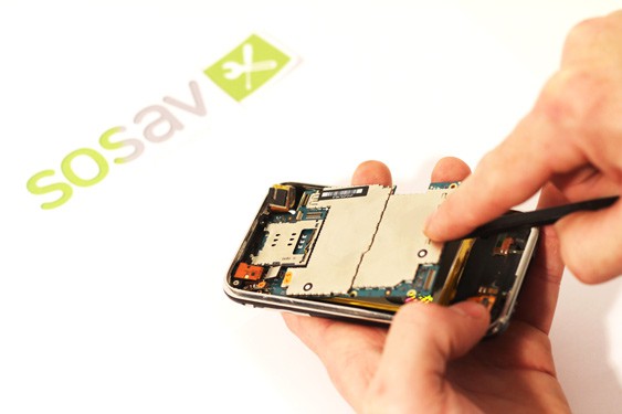

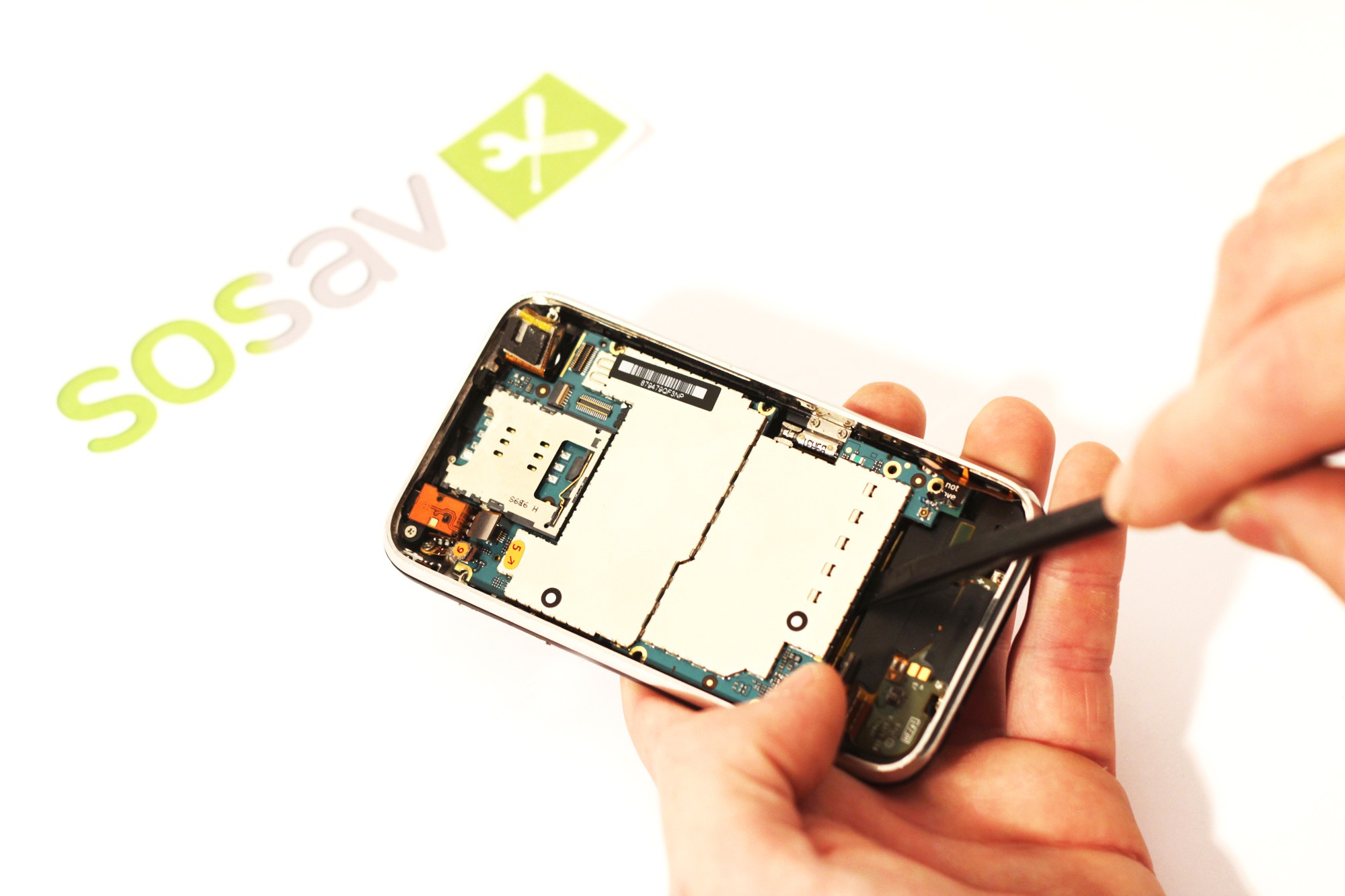

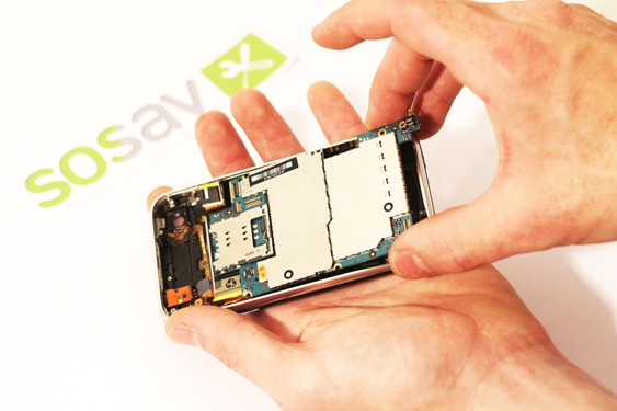

A l'aide d'une spatule en nylon, soulevez délicatement le bas de la carte mère.
Si la carte mère ne se soulève pas facilement, vérifiez bien de n'avoir oublié aucune vis l'attachant à la carte mère.

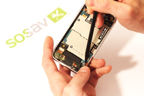

Faites maintenant glisser la carte mère vers le connecteur dock pour la sortir de l'iPhone.
Assurez-vous bien que la carte mère est correctement positionnée avant de la visser à la coque arrière.
- Le logement pour carte SIM doit être parfaitement aligné avec le trou pour tiroir SIM présent sur le haut de la coque arrière,
- La caméra doit parfaitement rentrée dans son emplacement,
- Le connecteur dock doit bien être alignée dans son emplacement.

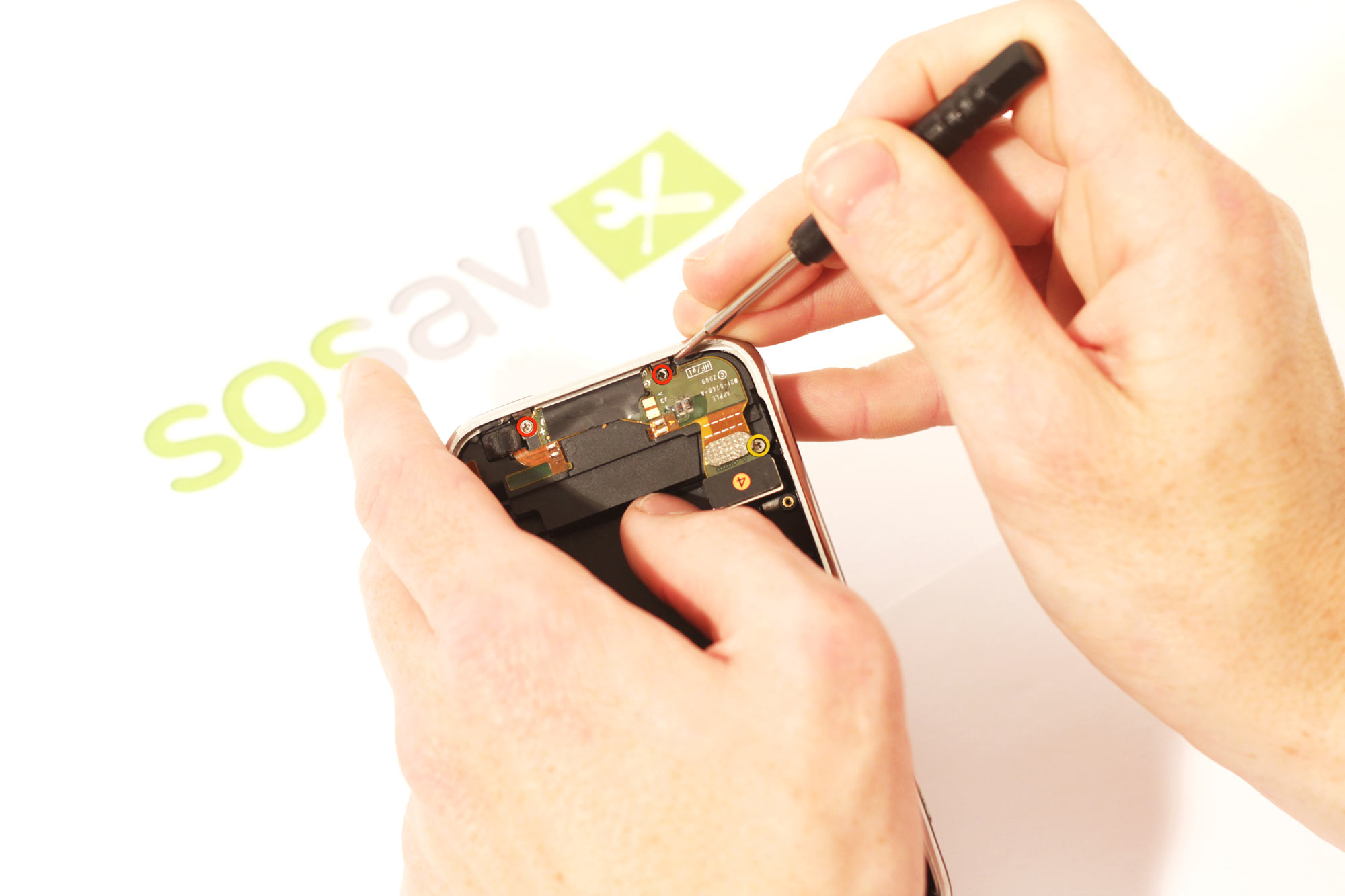

Devissez les 3 vis suivantes:
Les 2 vis cruciforme de 1,5 mm entourées en rouge, situées de chaque côté du connecteur dock.
La vis cruciforme de 2,4mm entourée en jaune, située à côté de la nappe n°4
En vous aidant d'une spatule en nylon, sortez désormais le connecteur dock de votre iPhone 3G/3GS.
