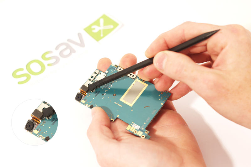

A l'aide d'une spatule en métal, déconnectez maintenant la caméra de la carte-mère.
