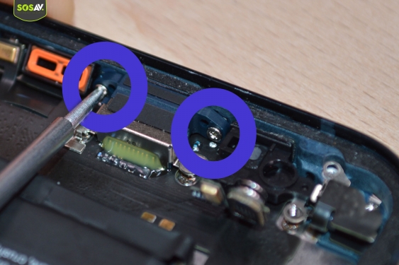

Saisissez le tournevis pentalobe et utilisez-le pour retirer les deux vis situées de chaque côté du port de charge de l'appareil.

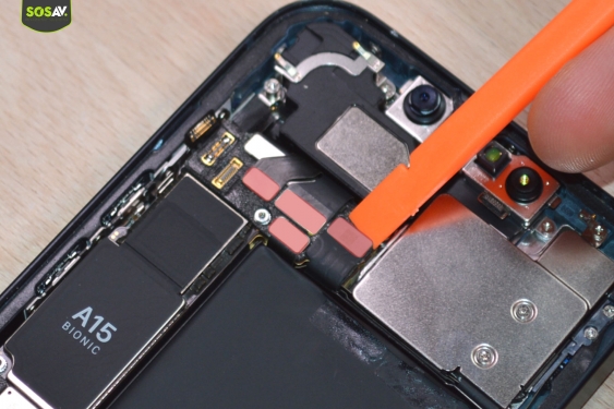

Utilisez le tournevis cruciforme pour retirer les trois vis de la plaque de protection.
Ensuite, utilisez la pincette en métal pour retirer délicatement cette plaque, ce qui vous permettra d'accéder et de déconnecter la nappe de la batterie à l'aide de la spatule puis celle de l'écran.

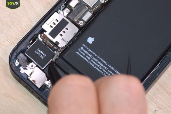

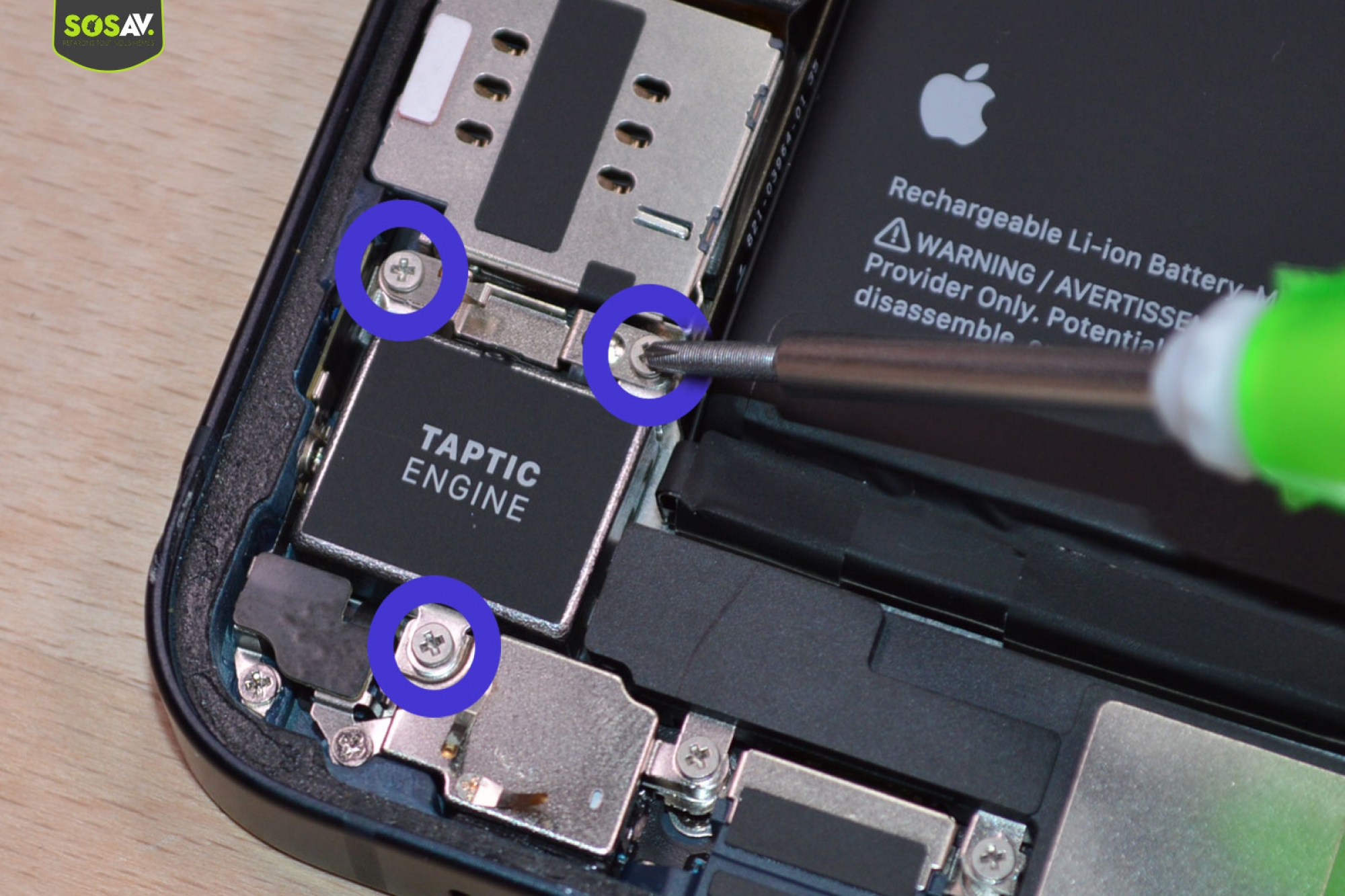

Sortez les trois vis cruciforme de leur emplacement.

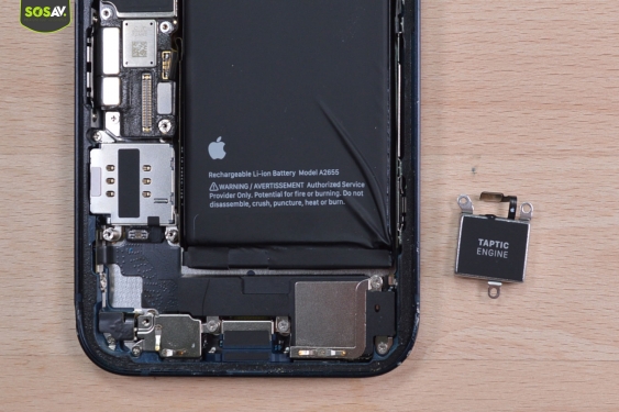

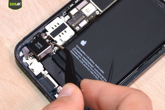

Retirez la petite plaquette de protection puis débranchez le Taptic Engine.
Saisissez le vibreur avec la pince pour le sortir du téléphone.

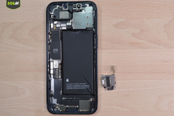

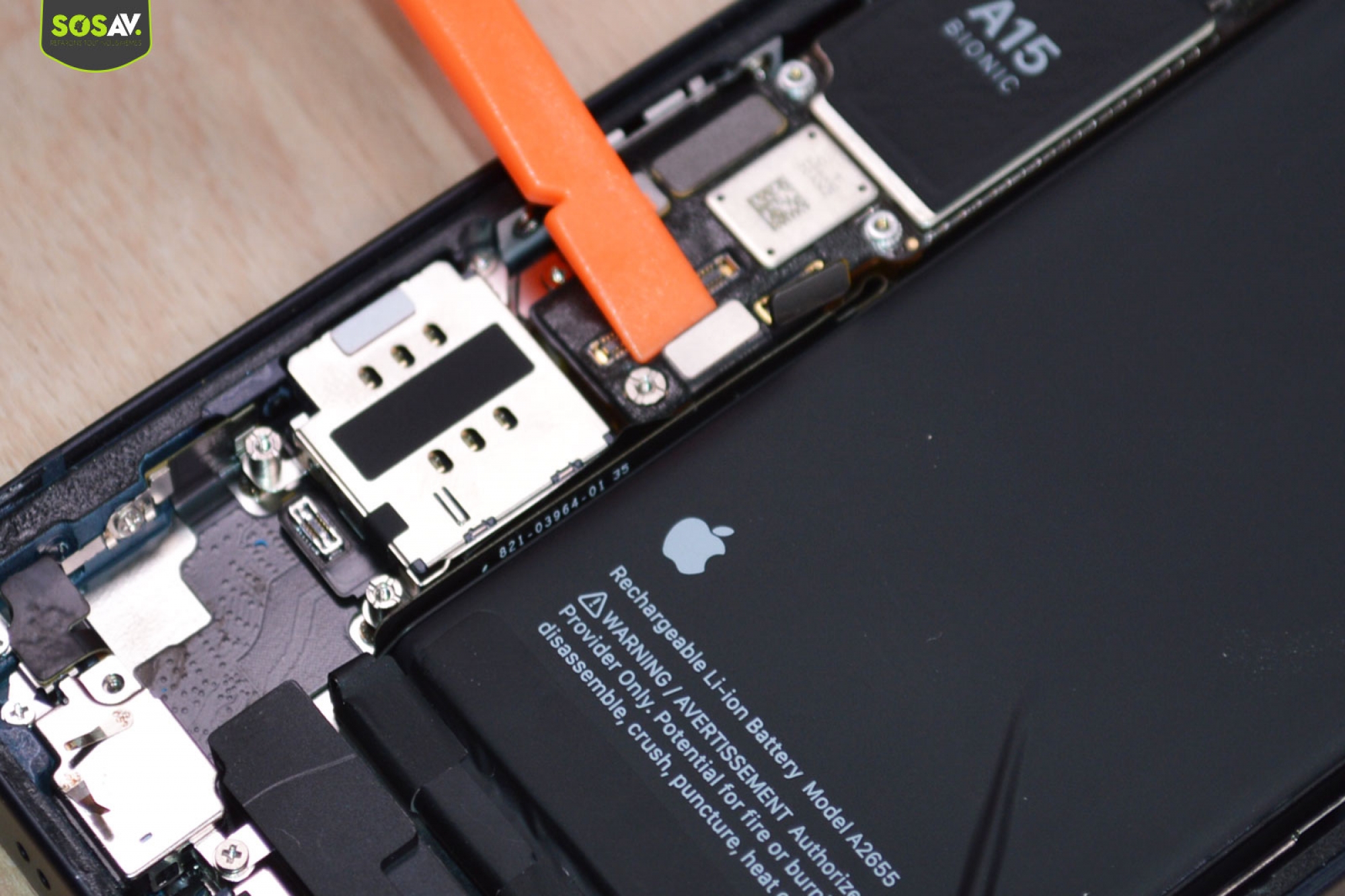

Débranchez la nappe du lecteur de carte SIM.
Récupérez le lecteur.

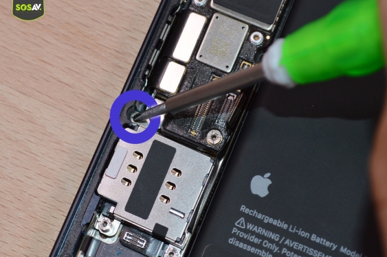

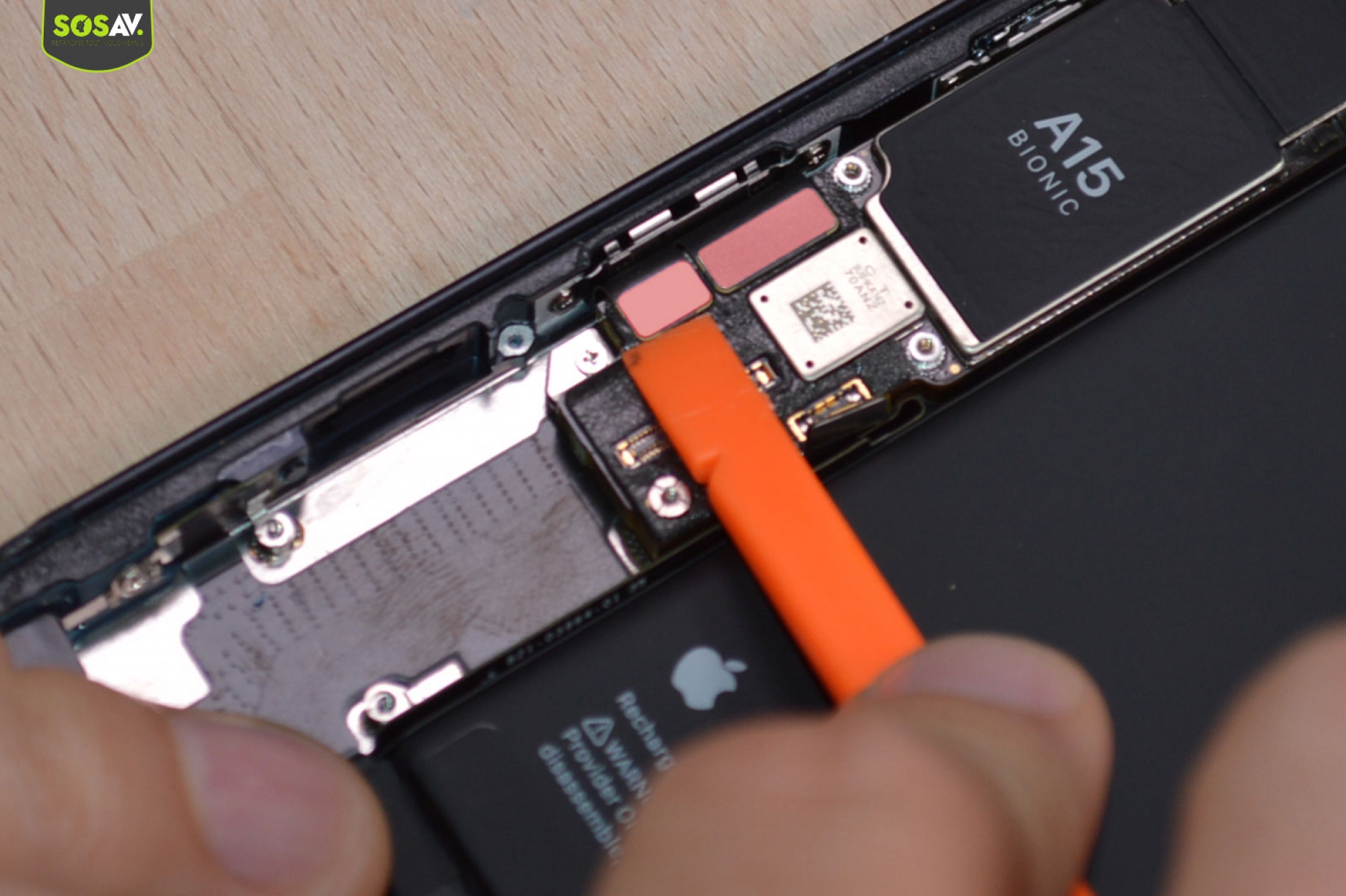

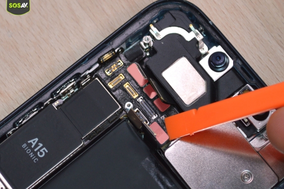

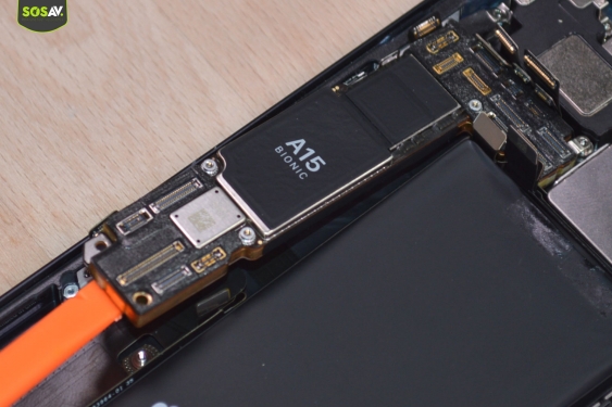

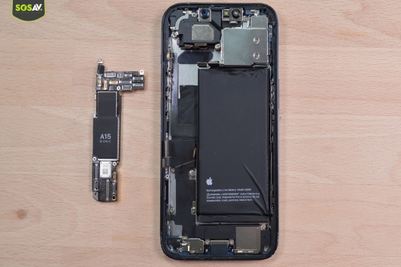

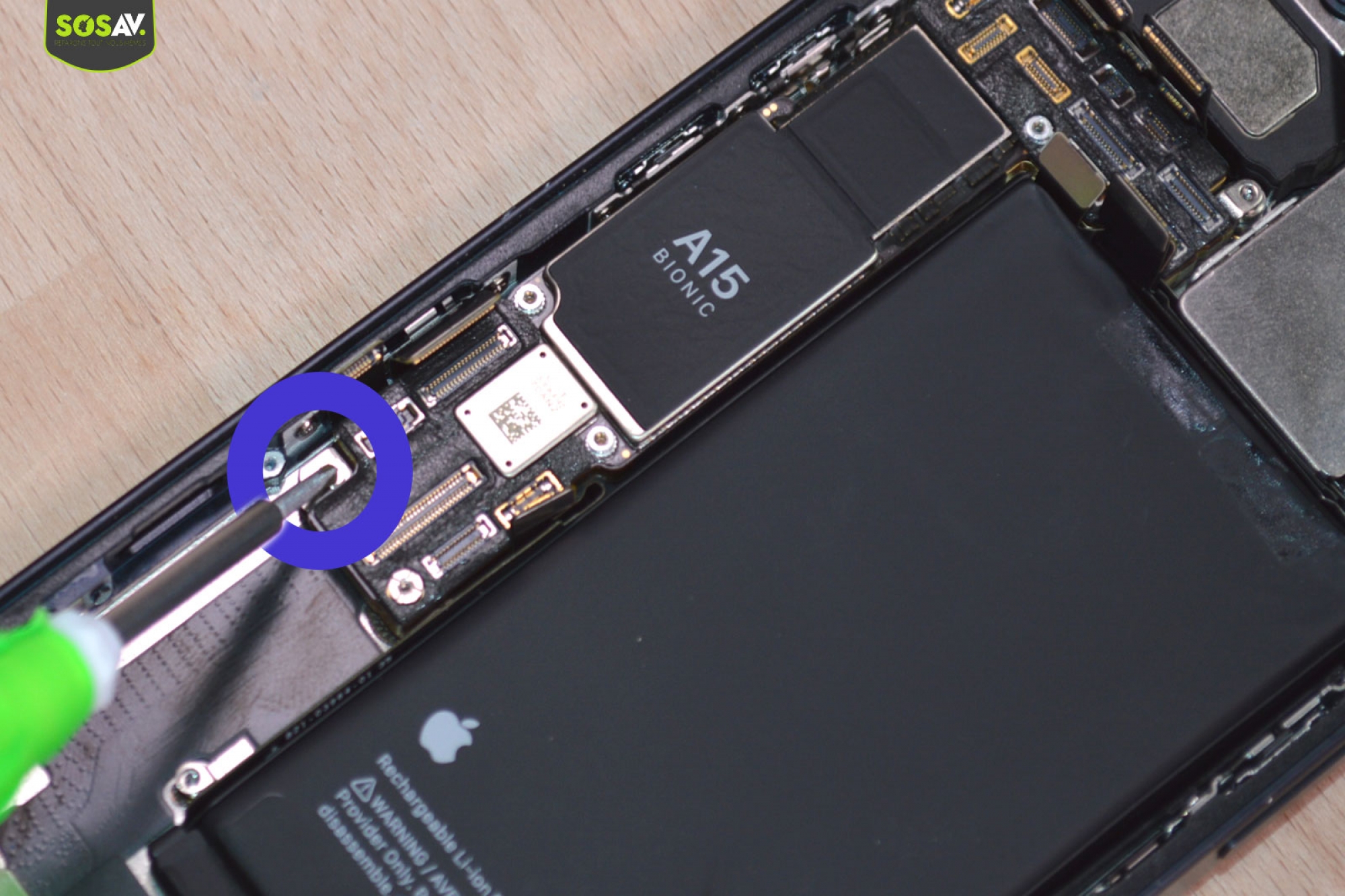

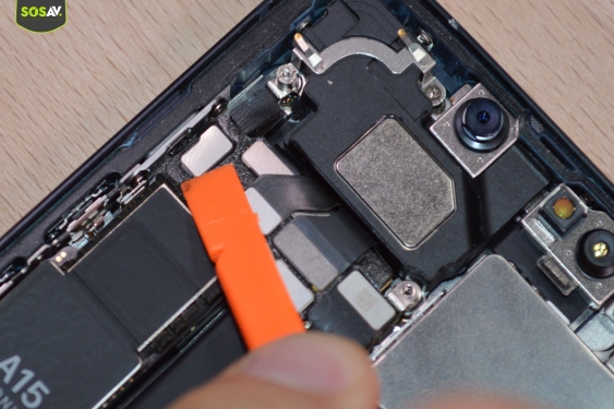

Débranchez toutes les nappes connectées à la carte mère.

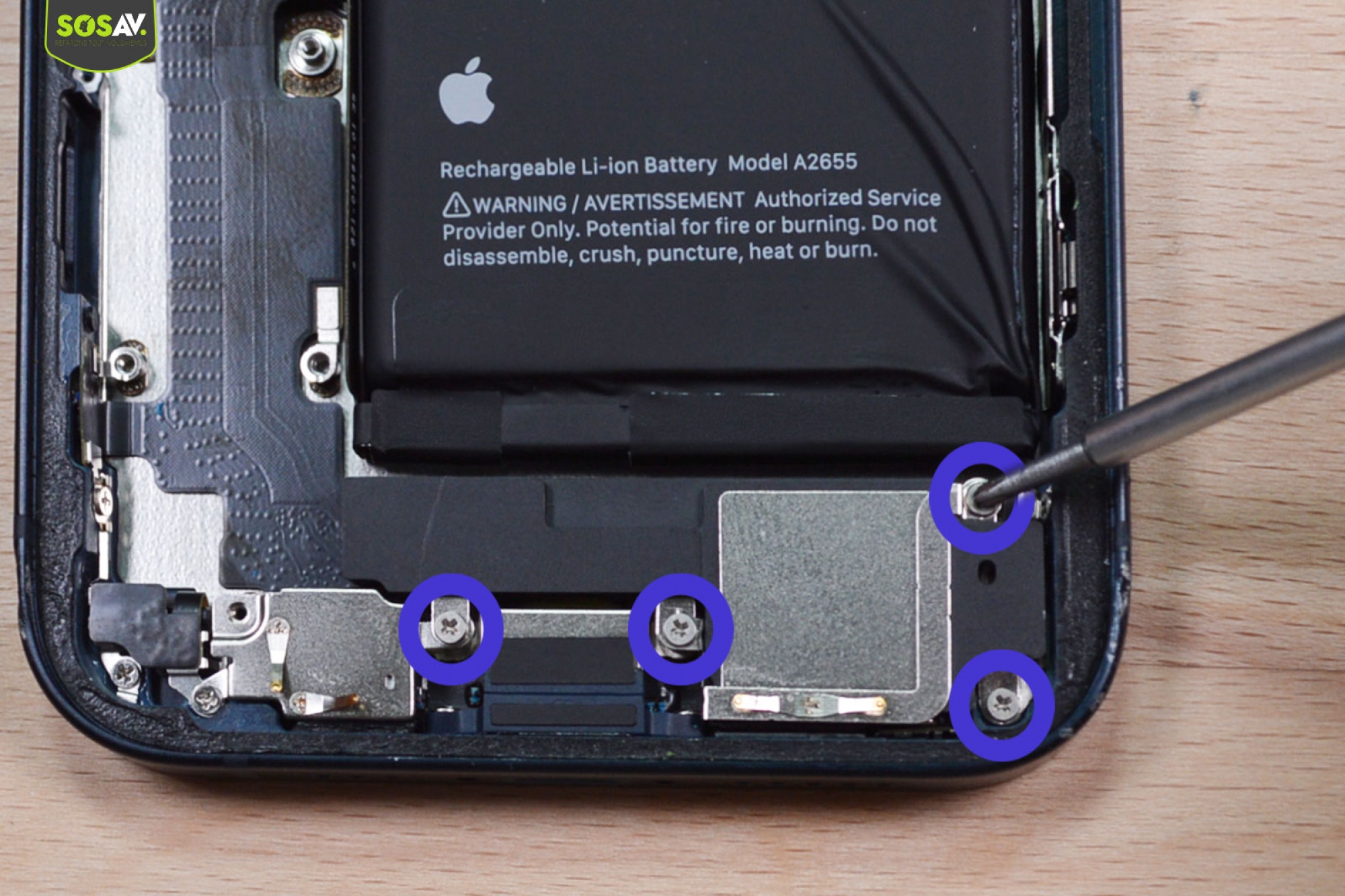

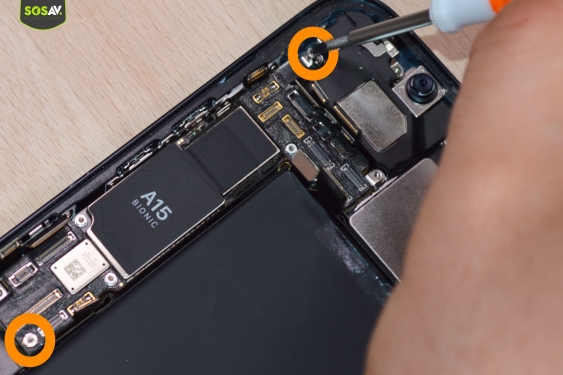

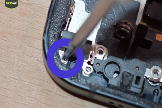

Retirez la vis entourée en violet avec le tournevis cruciforme.
Sortez les deux vis plates pour pouvoir ensuite extraire la carte mère du téléphone.

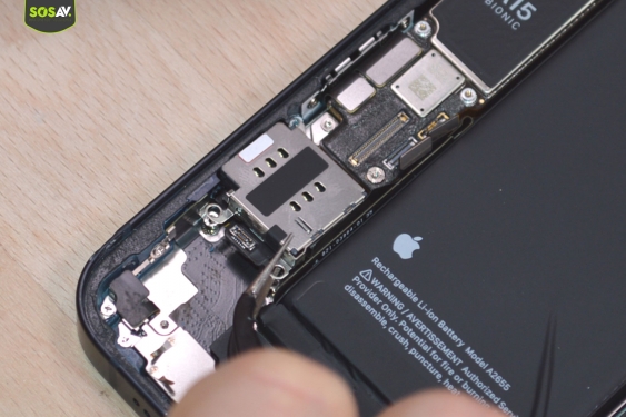

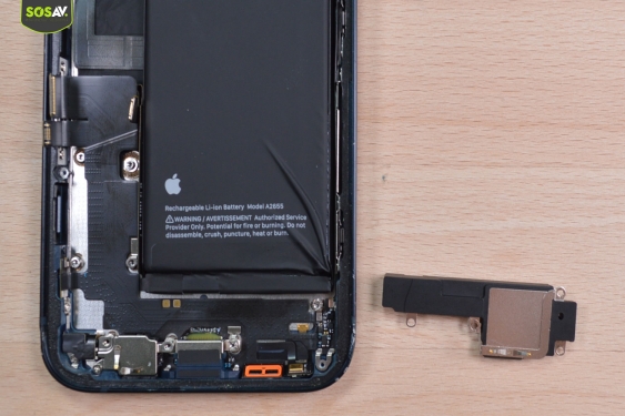

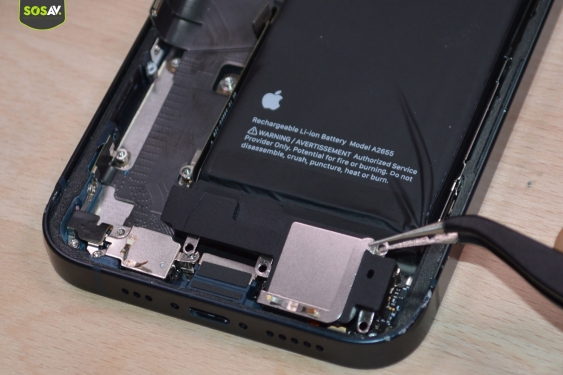

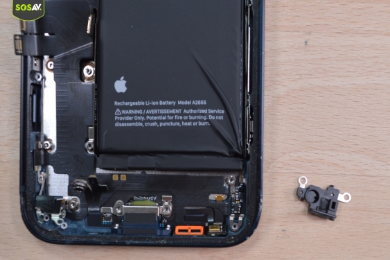

Retirez les 4 vis cruciforme.

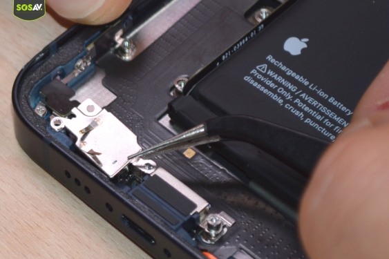

Utilisez la pincette pour sortir le haut-parleur externe de votre iPhone 13.

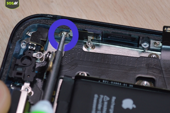

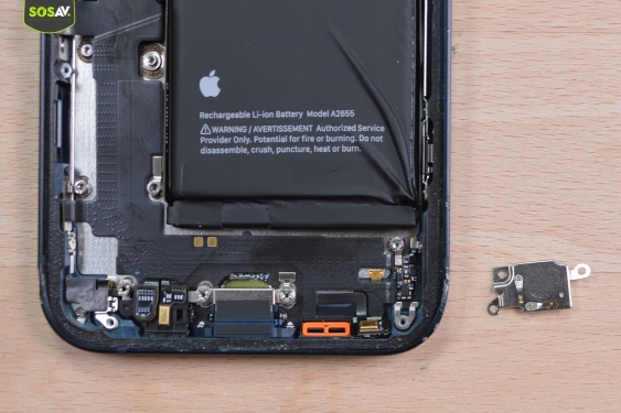

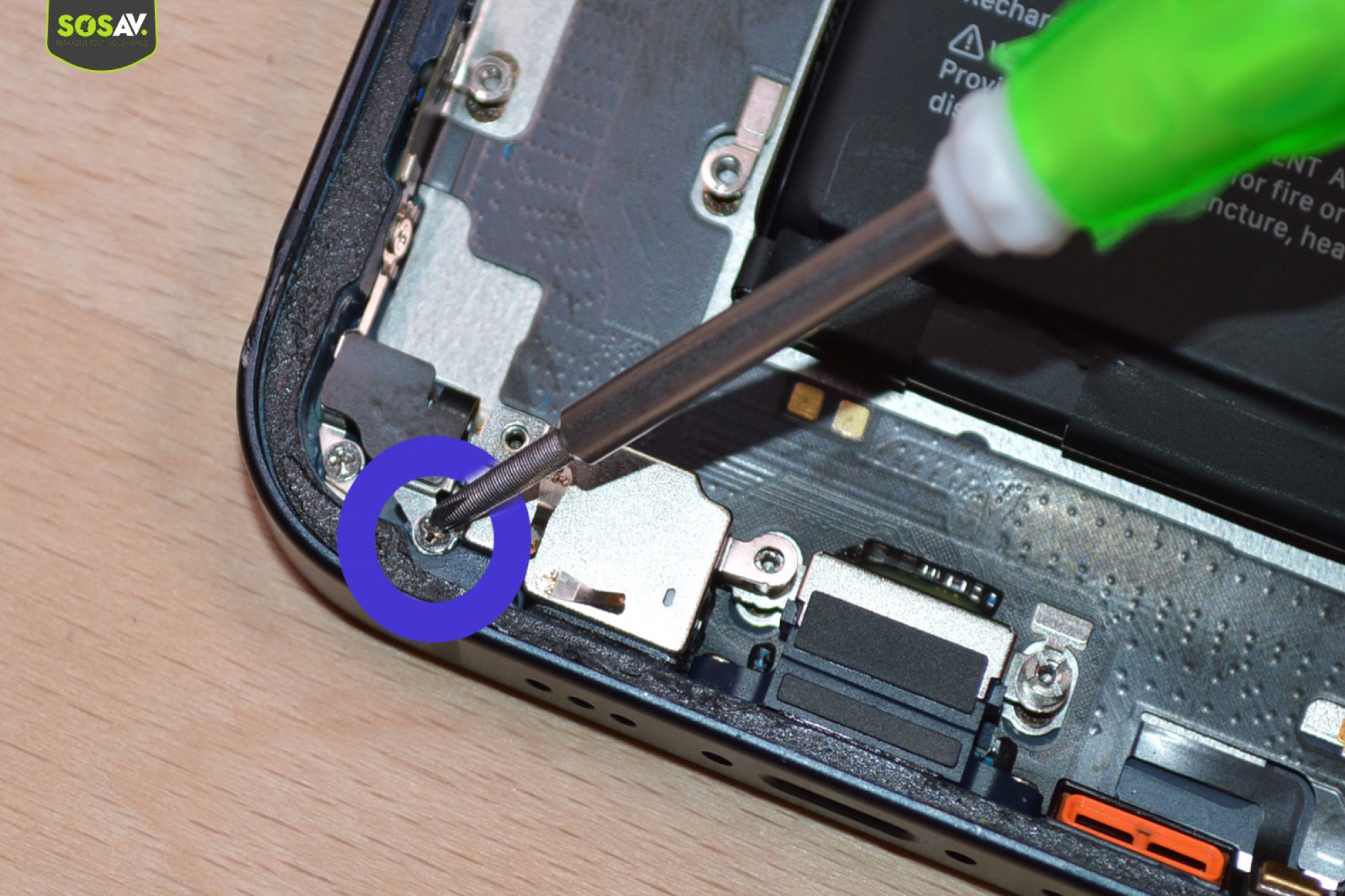

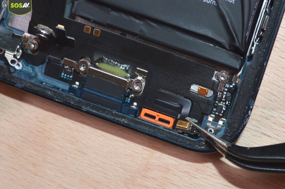

Enlevez la vis cruciforme.

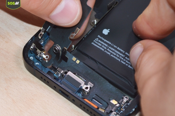

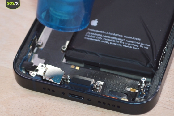

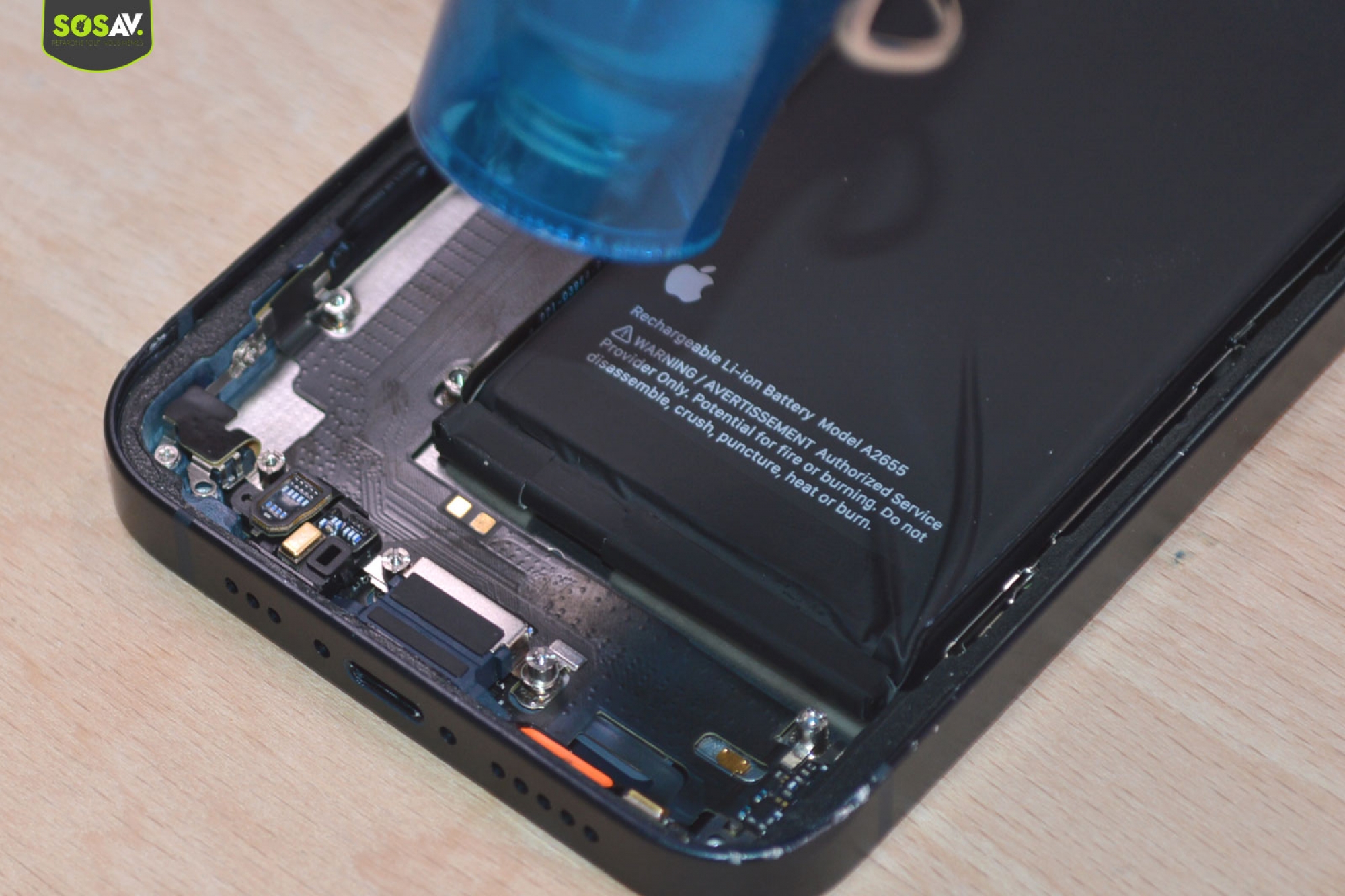

Chauffez un petit peu la plaquette pour faciliter son retrait.
De nouveau ,utilisez le sèche-cheveux sur l'ensemble du connecteur de charge.

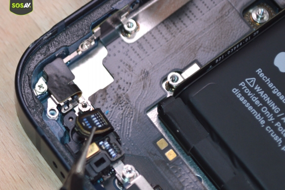

Soulevez le capteur et le micro.

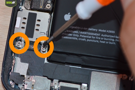

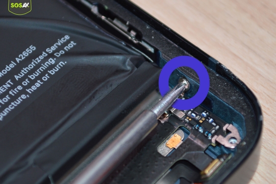

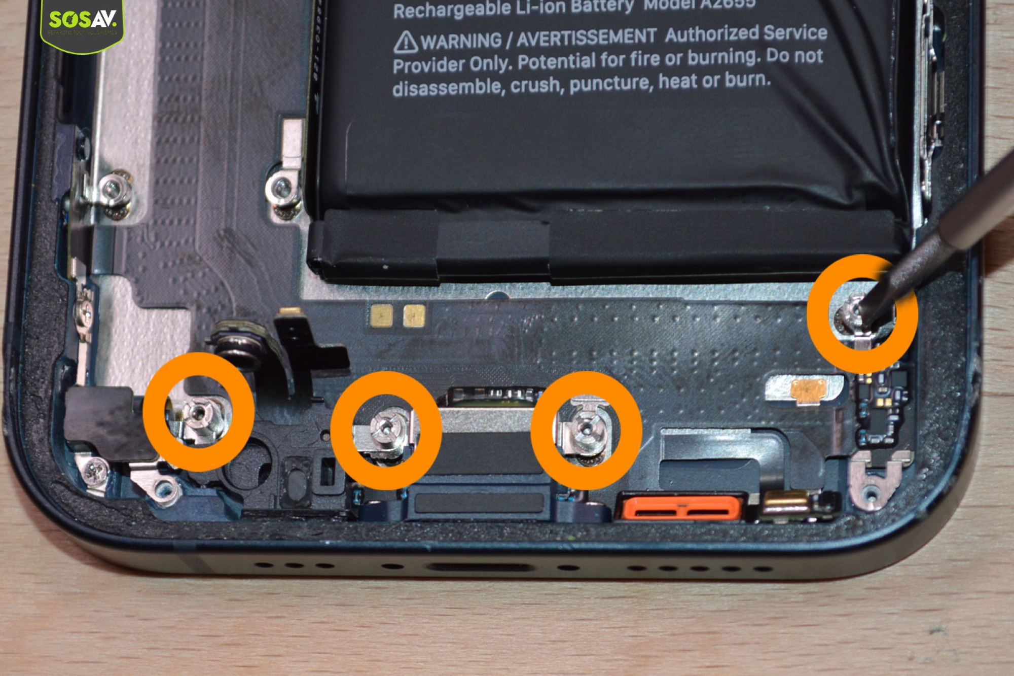

Sortez les vis entourées en orange avec le tournevis plat.

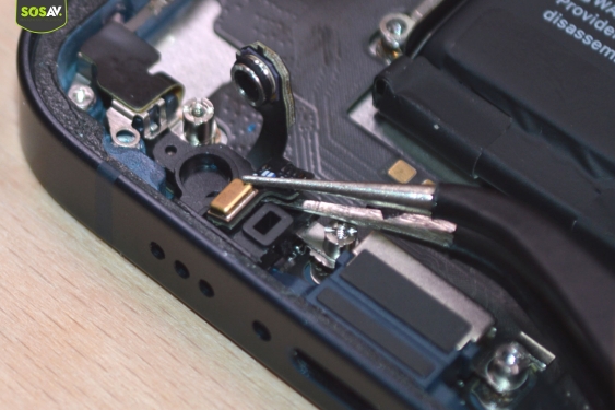

Attaquez vous aux autres vis du connecteur de charge avec le cruciforme.

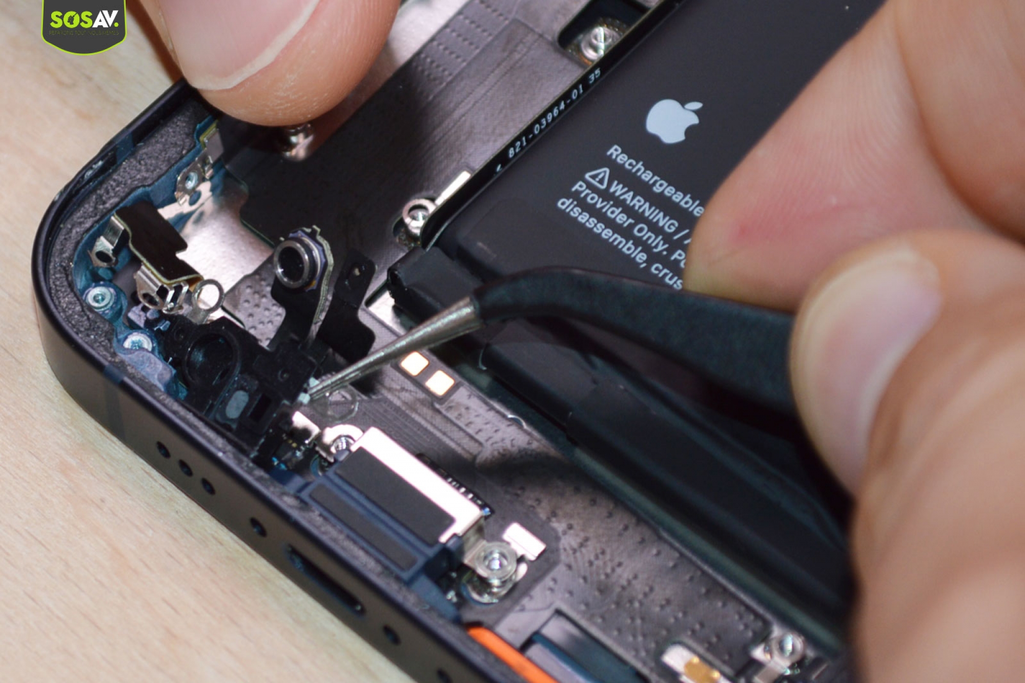

Saisissez le support micro avec la pince et soulevez le second micro.

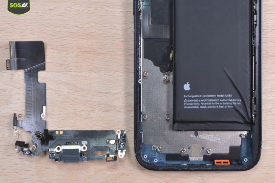

Il ne vous reste plus qu'à décoller petit à petit le connecteur de charge de votre iPhone 13.
Pour remonter votre iPhone 13 suivez ce guide en sens inverse.
