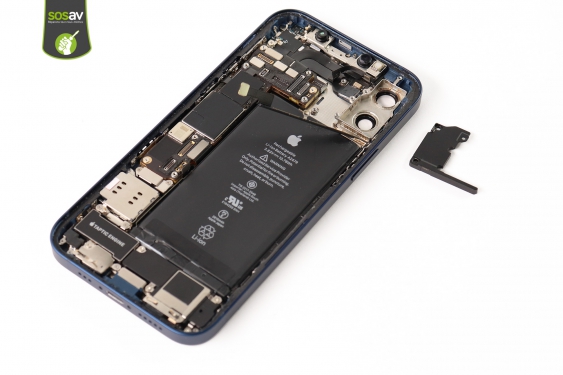

Introduisez l'éjecteur SIM (présent dans la boîte de l'iPhone ou dans notre kit outils) dans le petit trou du tiroir situé en bas de la tranche gauche.En exerçant une légère pression, le tiroir SIM va s'éjecter de lui-même et vous pourrez le retirer.
Le tiroir SIM est extrait en moins de 2 minutes.

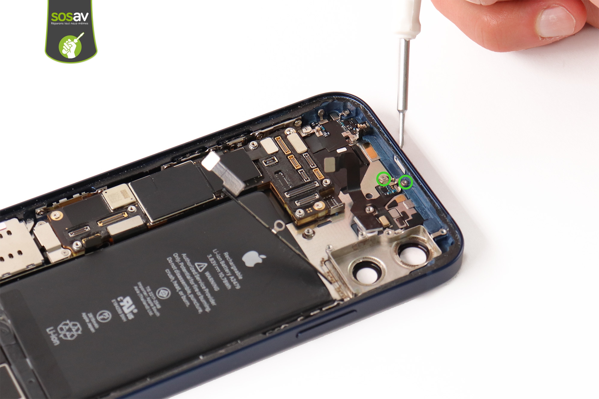

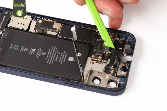

Dévissez ensuite les 2 vis pentalobes entourées en rouge. (Photo 1)Puis, à l'aide de votre sèche-cheveux, prévoyez plusieurs sessions de chauffe de 20 à 30 secondes chacune.L'écran est très très fermement collé au châssis ! Si vous sentez une résistance les des prochaines étapes, n'hésitez pas à prendre votre temps et à chauffer de nouveau au risque de casser l'écran.
Nous conseillons de placer la pince iSlack au niveau du bas de l'écran pour commencer le décollement de l'écran.Vous pouvez utiliser une ventouse, mais l'opération risque d'être plus complexe.Une fois la pince en place, insérez délicatement un médiator pour faire levier et créer une légère ouverture, en plus de la pression de la pince.
Faites minutieusement glisser le médiator sur tout le pourtour de l'écran pour terminer de le décoller.Du fait de son châssis carré, l'écran ne dépasse pas du tout, contrairement aux anciennes générations. Ce qui fragilise les choses.Vous pouvez ensuite l'ouvrir à la manière d'un livre.Attention, l'écran est toujours rattaché par ses nappes !

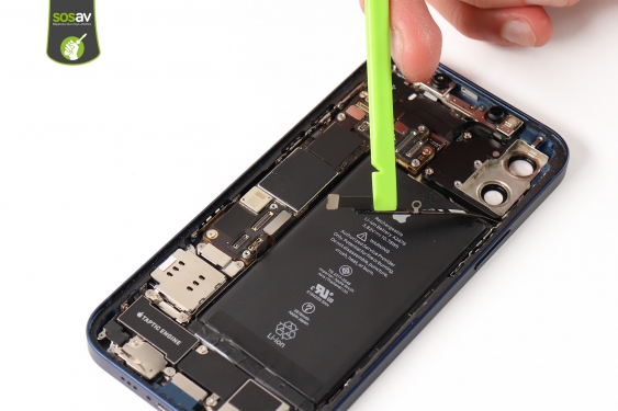

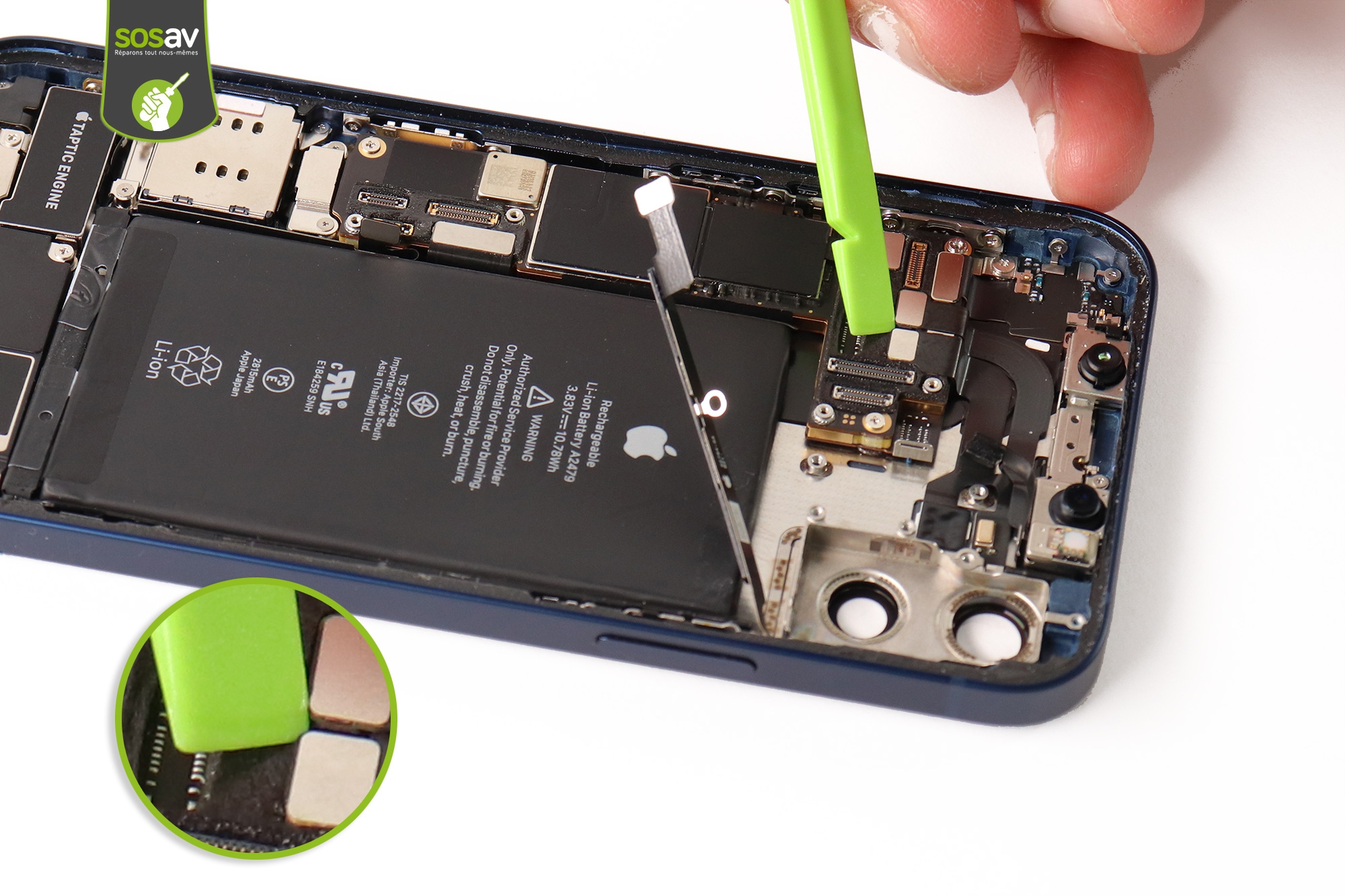

Dévissez ensuite les 6 vis tri-wing entourées en vert. (Photo 1)Puis retirez les plaques métalliques de protection.Avant de poursuivre, veuillez déconnecter la nappe de la batterie en priorité, avec la spatule en nylon, afin d'éviter les éventuels courts-circuits.
Conservez la spatule en nylon pour débrancher les deux nappes de l'écran.
Terminez par déconnecter la nappe du haut-parleur interne.

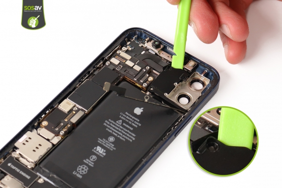

Dévissez les 5 vis tri-wing entourées en vert. (Photo 1)Et retirez la plaque métallique de protection.

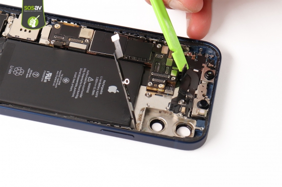

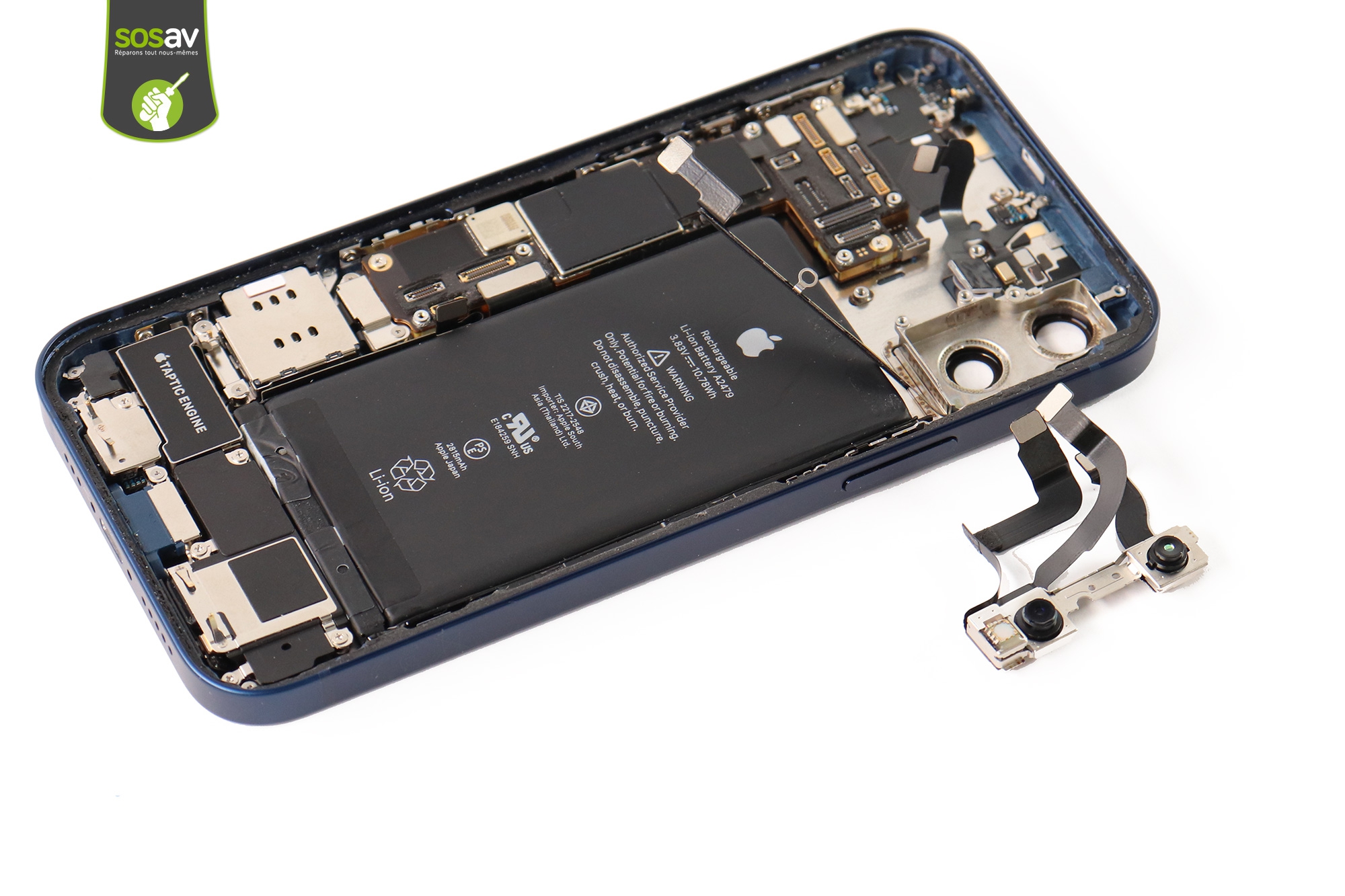

Réutilisez la spatule en nylon pour déconnecter la première nappe de la caméra...... Ainsi que la seconde cachée juste en-dessous la première !

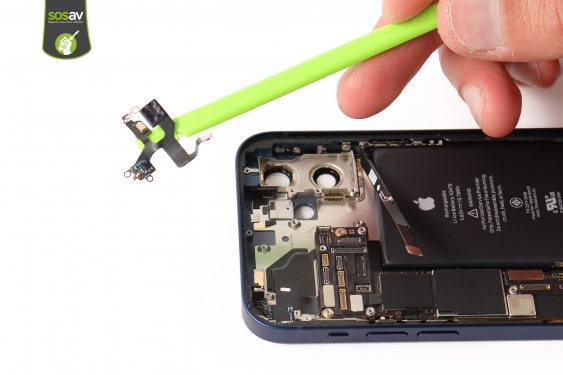

La caméra est libre, vous pouvez maintenant la retirer.
La caméra arrière est sortie.

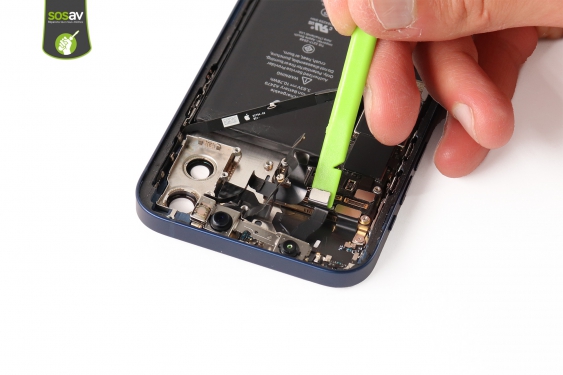

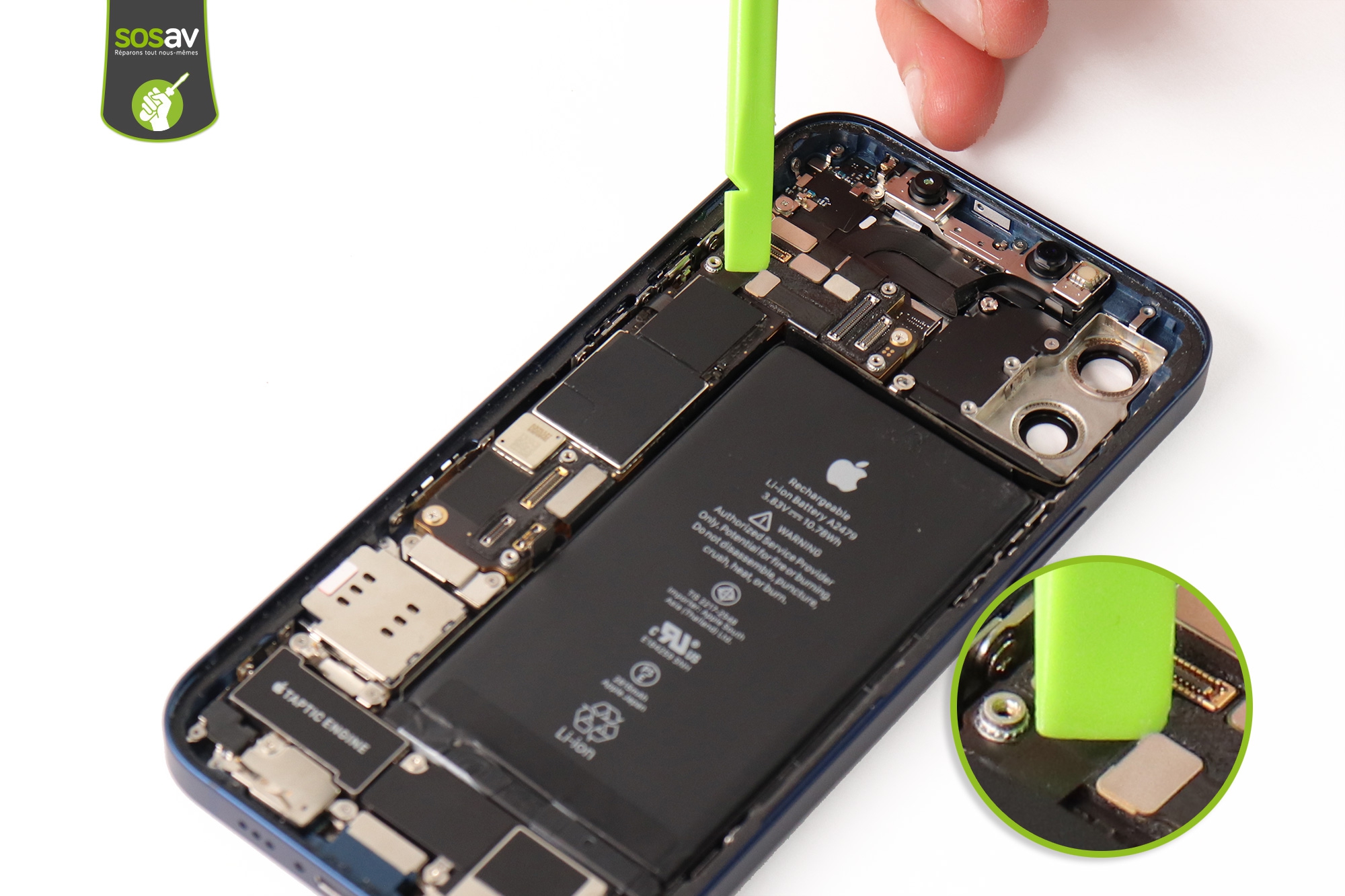

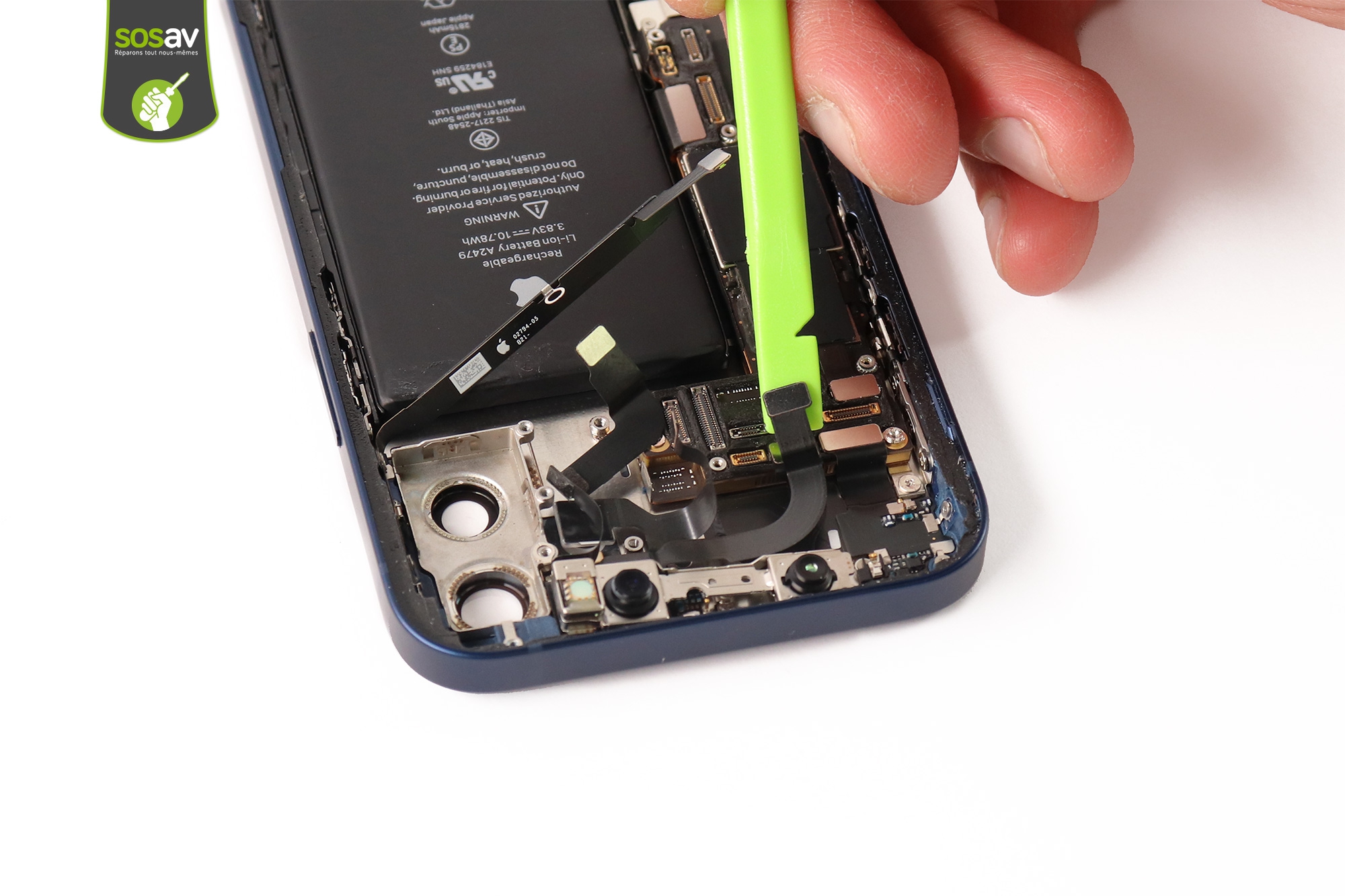

Déconnectez et repoussez ensuite la nappe power et volume.

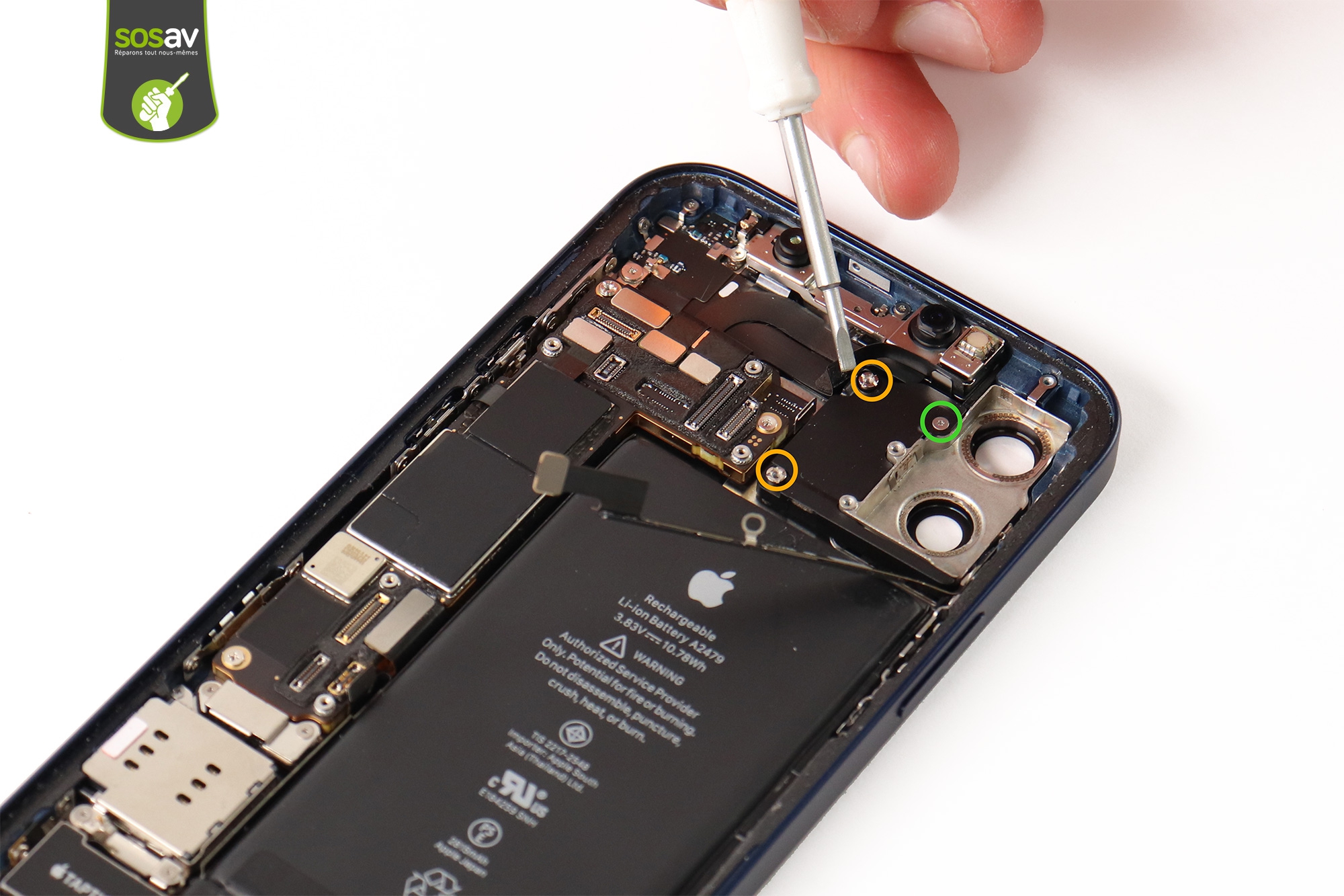

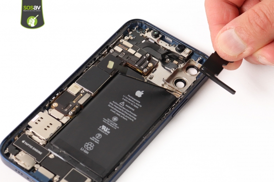

Dévissez ensuite (Photo 1) :- Les 2 vis à rivet entourées en orange;- Et la vis tri-wing entourée en vert.Puis retirez la plaque de protection.

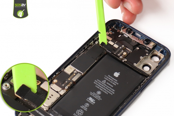

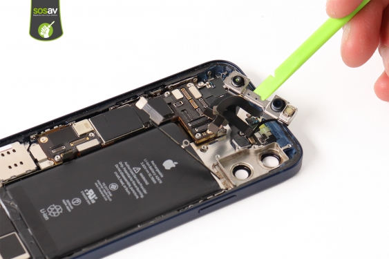

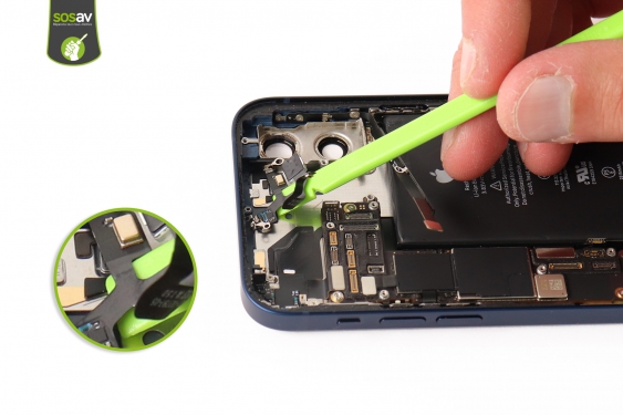

Gardez la spatule en nylon en main pour déverrouiller la première nappe du Face ID.Ainsi que la seconde cachée juste en-dessous.
Terminez par débrancher la 3ème et dernière nappe du Face ID afin de l'extraire.Attention à ne pas l'endommager car vous perderiez définitivement la fonctionnalité !

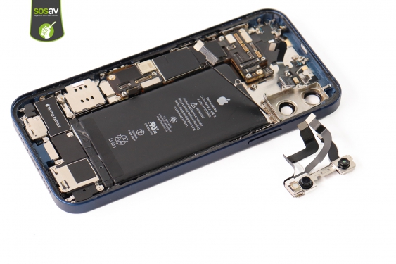

Le capteur Face ID est sorti.

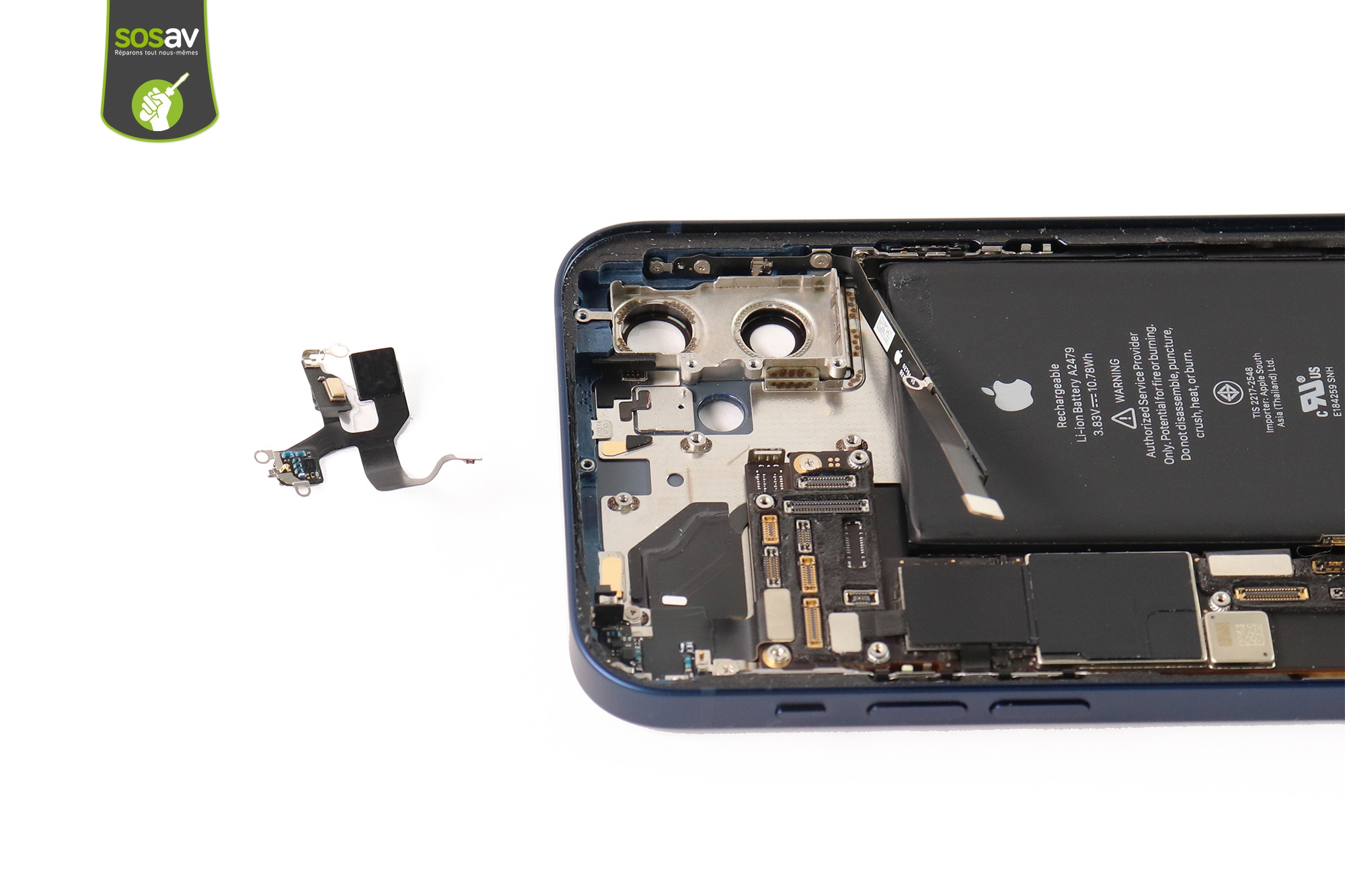

De nouveau avec le tournevis Tri-wing, dévissez les 2 vis entourées en vert. (Photo 1)Sortez délicatement la nappe flash et micro secondaire à l'aide de la spatule en nylon.
La nappe flash et micro secondaire iPhone 12 est déposée.En cas de besoin, remplacez-la grâce à ce tuto gratuit !
