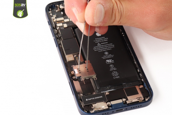

Réutilisez le tournevis tri-wing pour retirer les 4 vis entourées en vert. (Photo 1).Puis sortez la petite plaque métallique à l'aide de la pince.

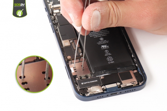

Gardez la pince en main pour sortir la seconde plaque métallique.

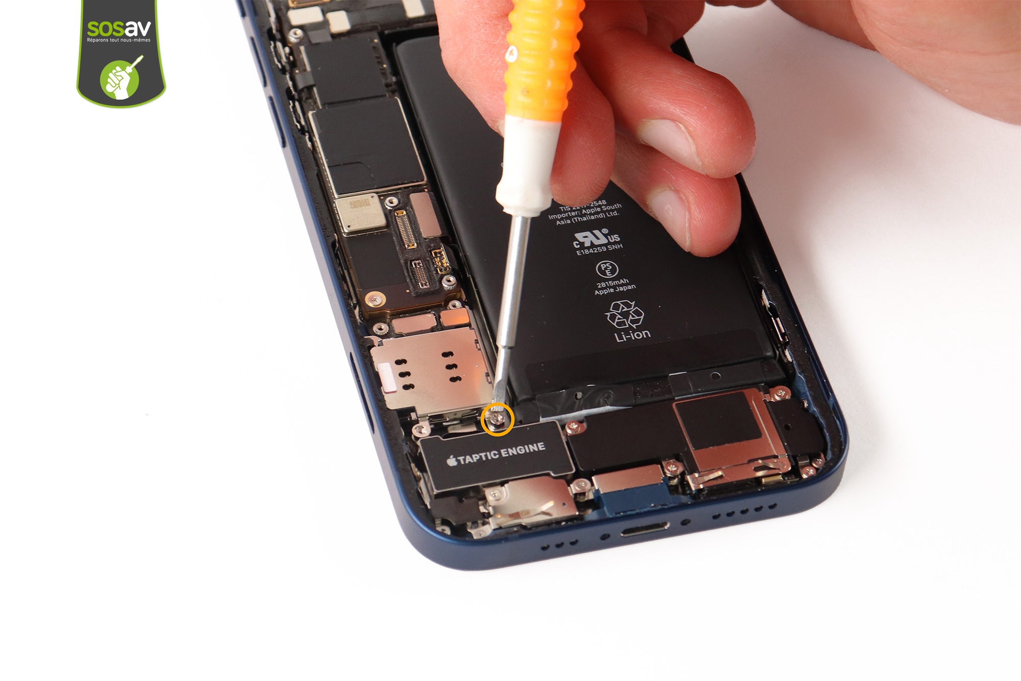

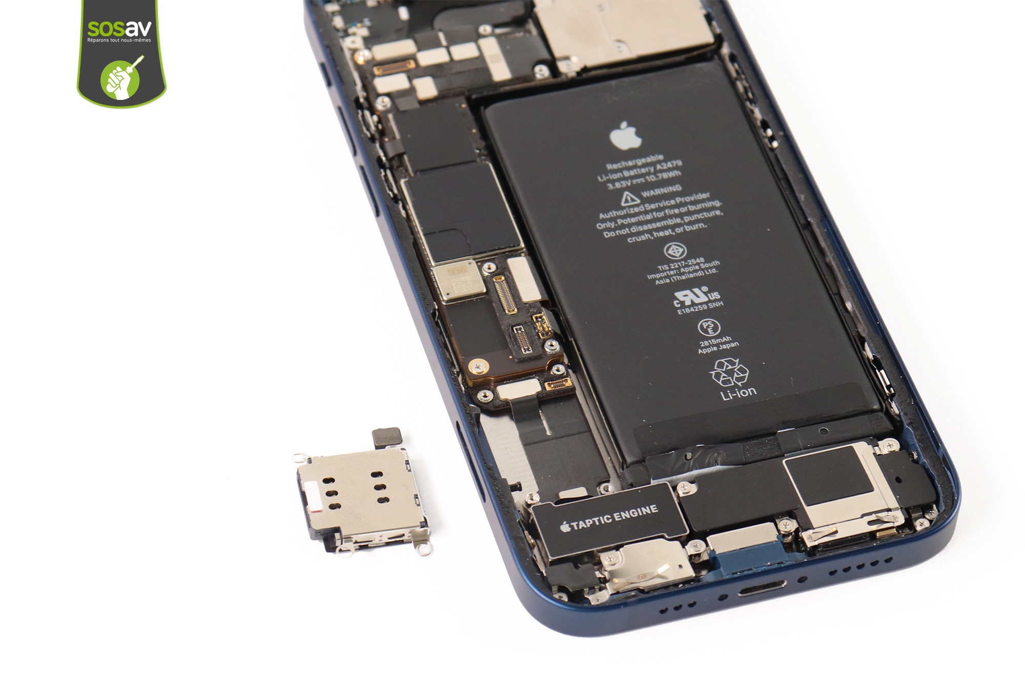

Retirez la vis à rivet entourée en orange. (Photo 1)Vous pouvez enfin sortir le lecteur SIM grâce à la pince.
Le lecteur SIM iPhone 12 est extrait.En cas de défaut de lecture de votre SIM, changez-le grâce à ce tuto complet.
