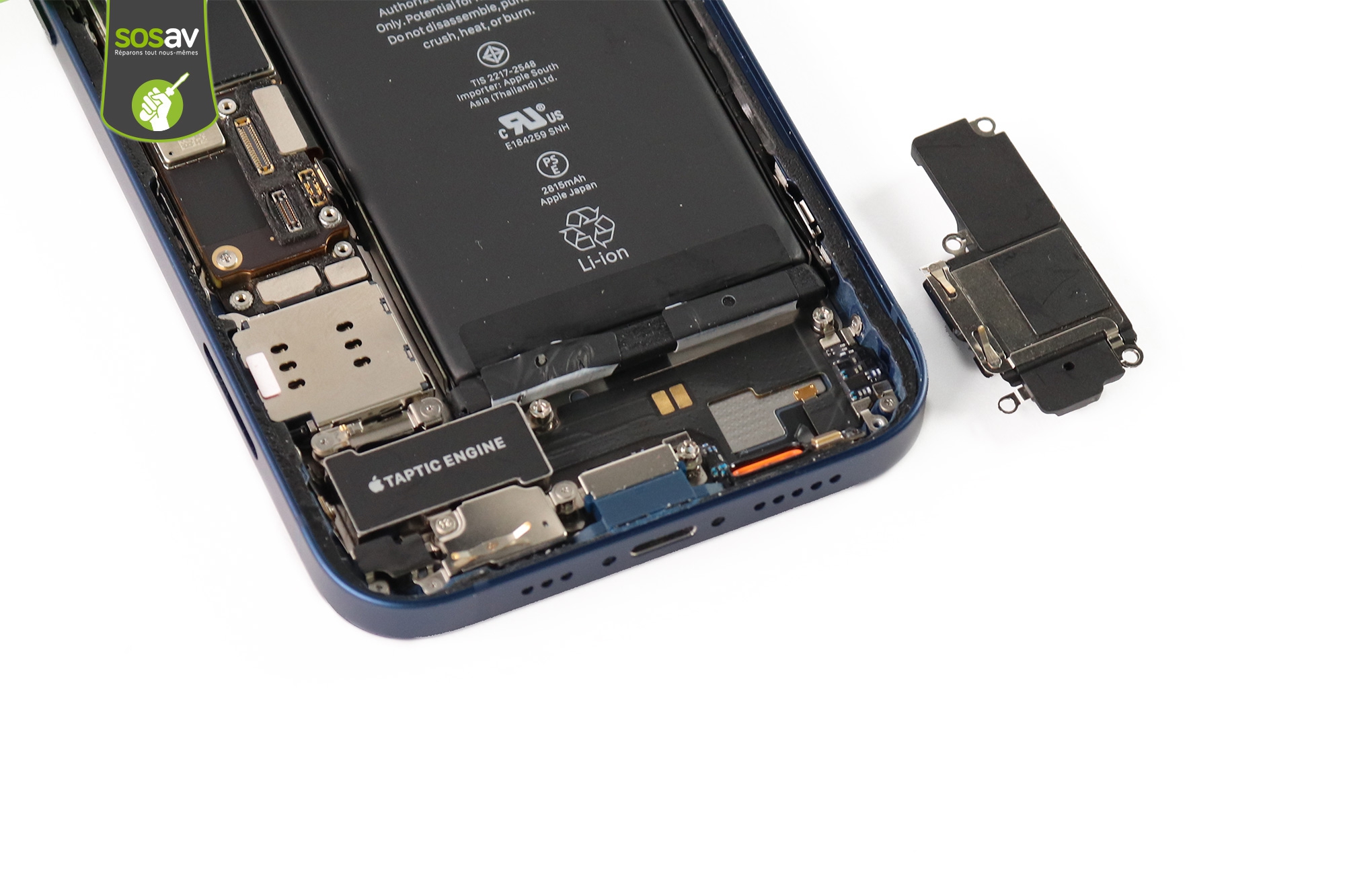

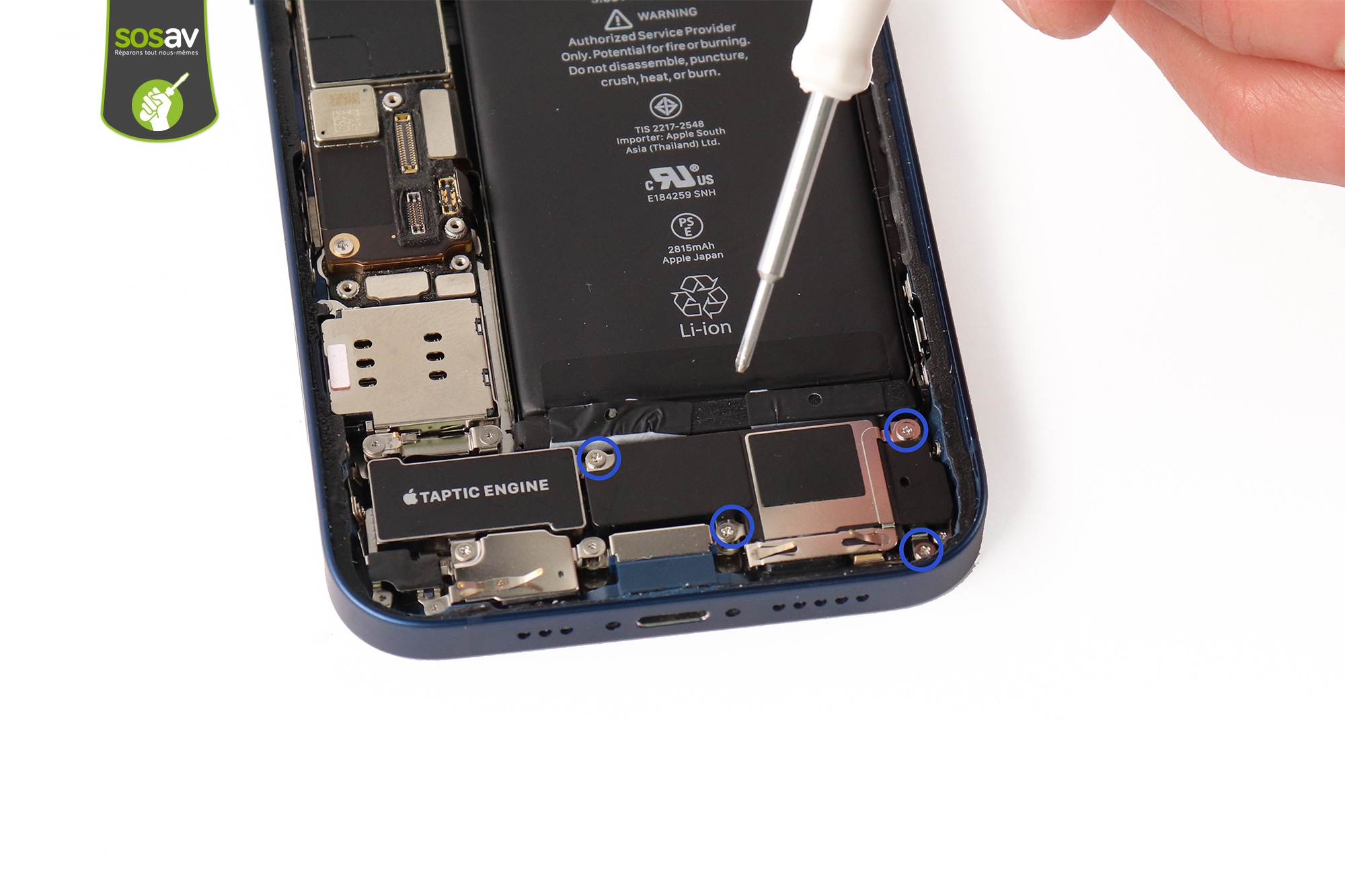

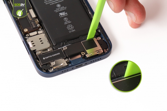

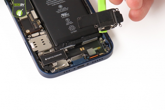

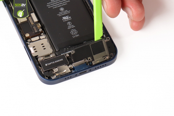

Dévissez les 4 vis cruciformes entourées en bleu (Photo 1).Puis sortez délicatement le haut-parleur externe grâce à la spatule en nylon.
Le haut-parleur externe iPhone 12 est extrait.Suivez ce tuto gratuit pour le remplacer facilement !
