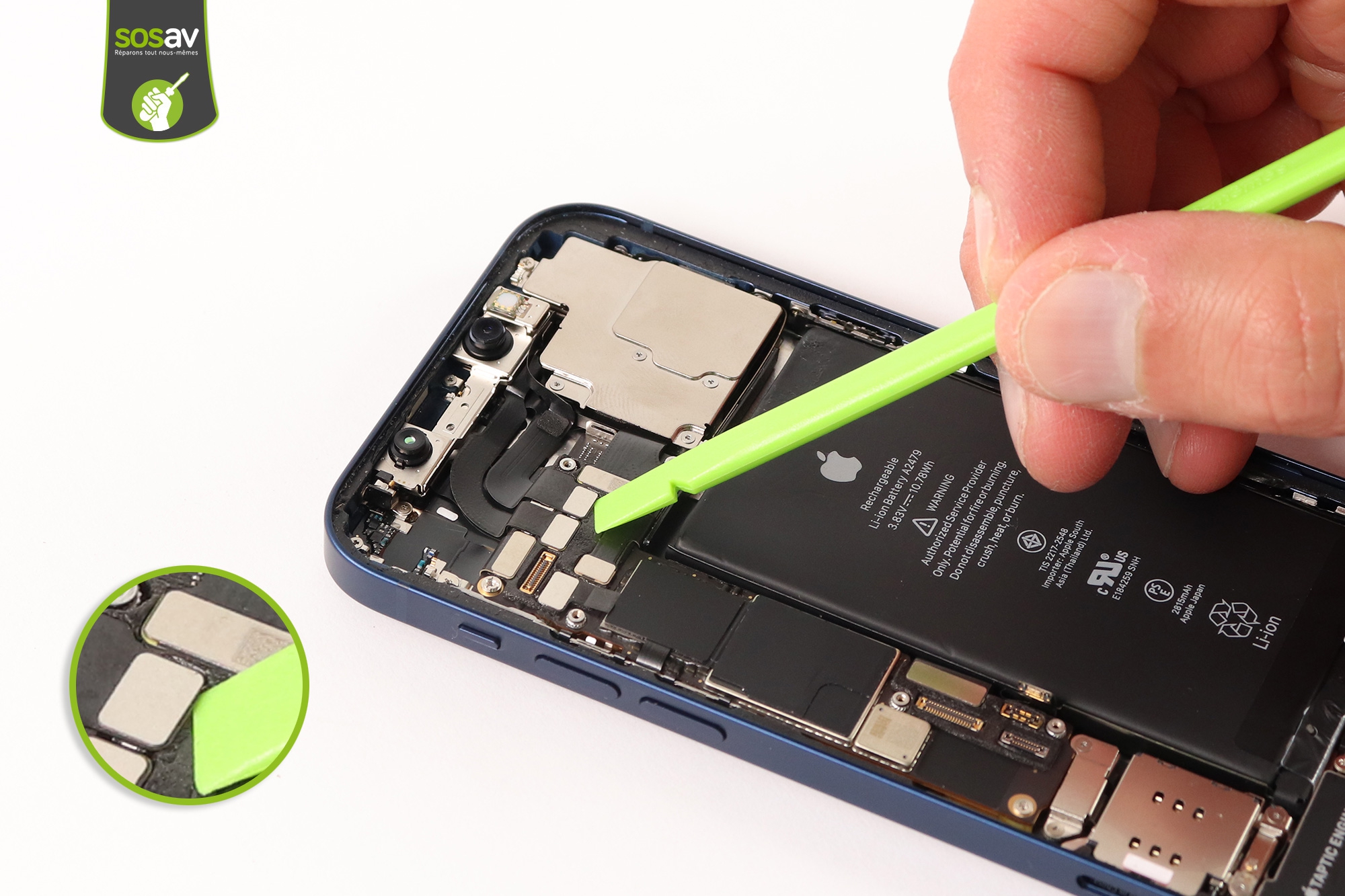

Dévissez ensuite les 6 vis tri-wing entourées en vert. (Photo 1)Puis retirez les plaques métalliques de protection.Avant de poursuivre, veuillez déconnecter la nappe de la batterie en priorité, avec la spatule en nylon, afin d'éviter les éventuels courts-circuits.
Conservez la spatule en nylon pour débrancher les deux nappes de l'écran.
Terminez par déconnecter la nappe du haut-parleur interne.
L'écran iPhone 12 est séparé et partiellement démonté.

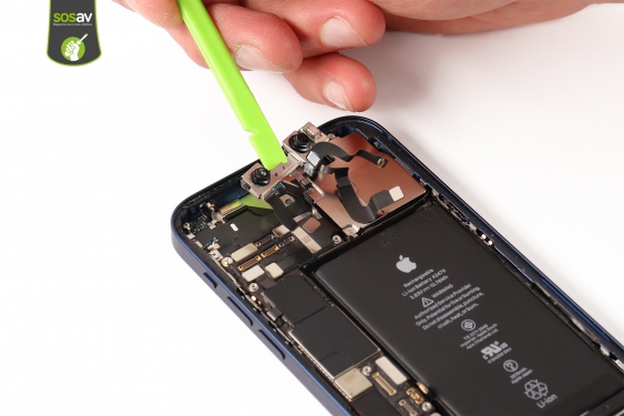

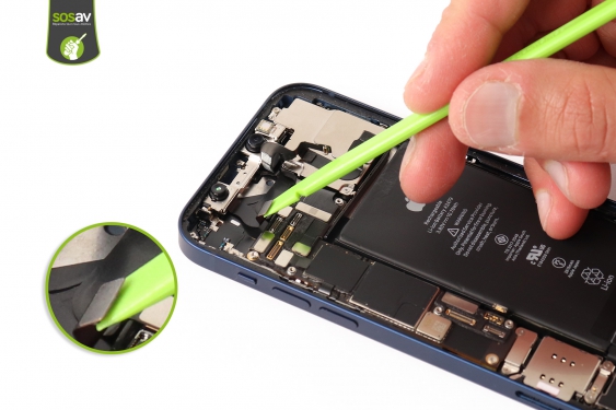

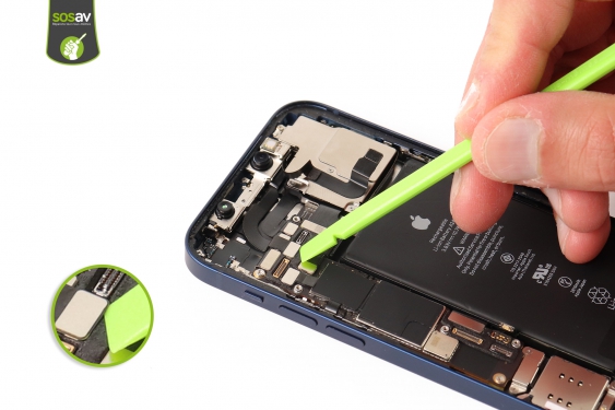

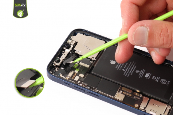

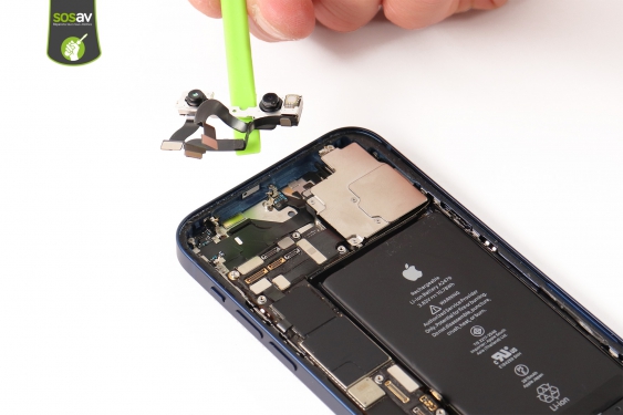

Conservez la spatule pour débrancher la première nappe du Face ID.Ainsi que les deux autres se rouvant l'une sous l'autre.

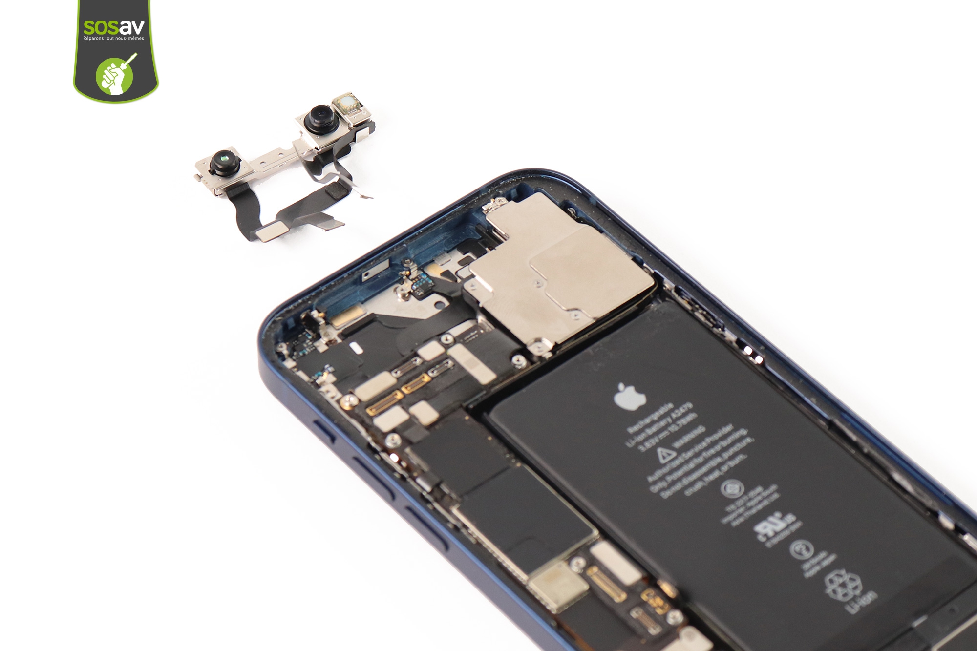

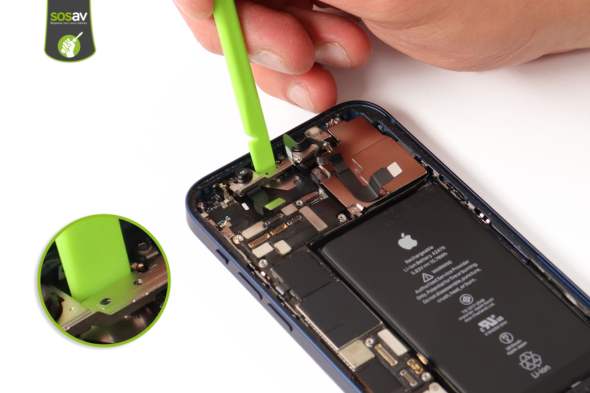

Il ne vous reste plus qu'à déloger délicatement l'ensemble du capteur Face ID.
Le capteur Face ID iPhone 12 est démonté.Suivez ce tuto gratuit si besoin mais gardez à l'esprit que Face ID sera définitivement perdu.
