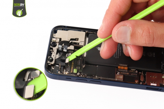

Dévissez ensuite les 6 vis tri-wing entourées en vert. (Photo 1)Puis retirez les plaques métalliques de protection.Avant de poursuivre, veuillez déconnecter la nappe de la batterie en priorité, avec la spatule en nylon, afin d'éviter les éventuels courts-circuits.
Conservez la spatule en nylon pour débrancher les deux nappes de l'écran.
Terminez par déconnecter la nappe du haut-parleur interne.

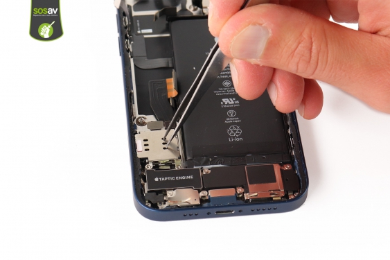

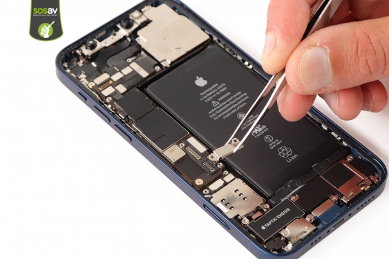

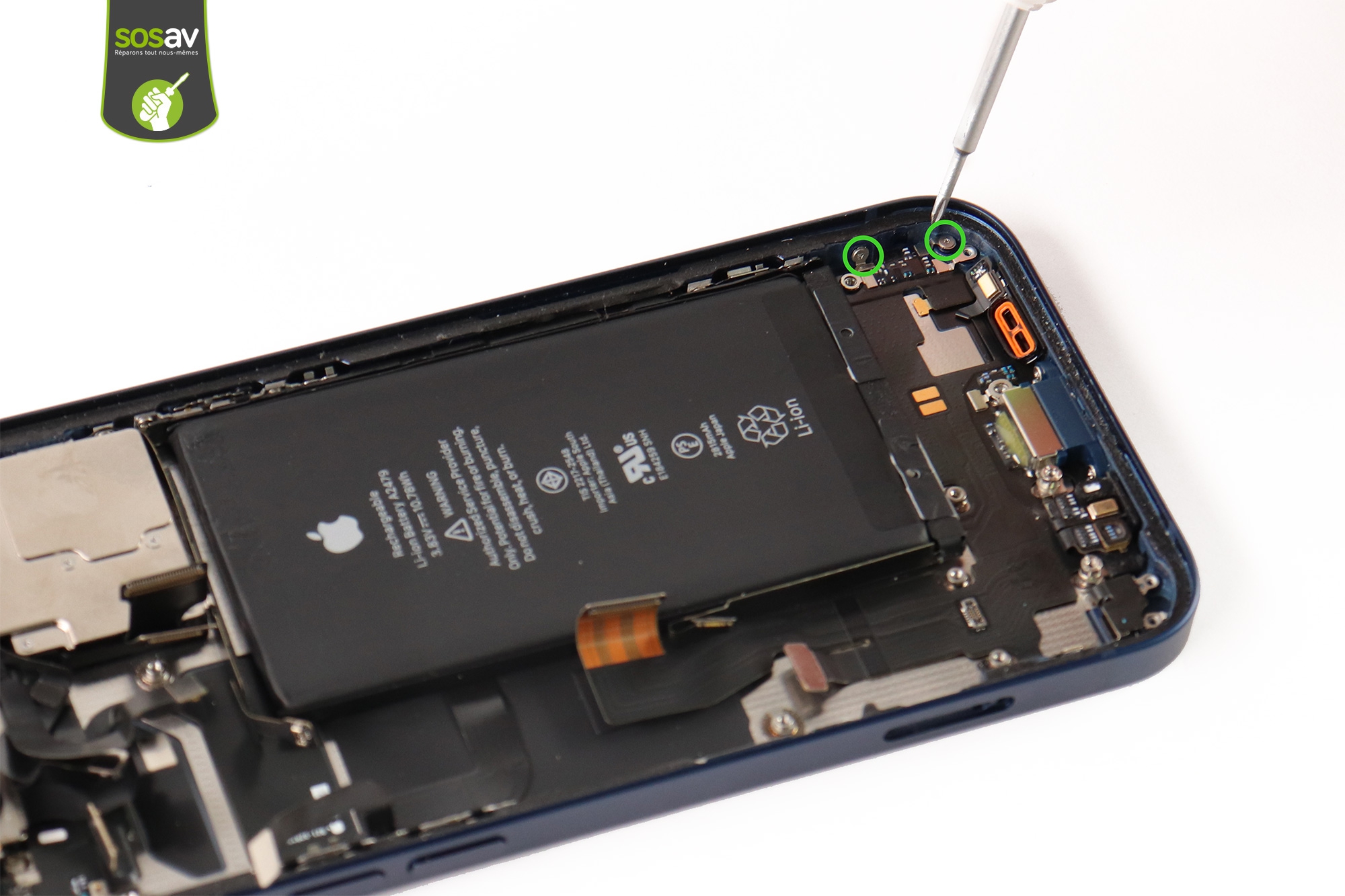

Réutilisez le tournevis tri-wing pour retirer les 4 vis entourées en vert. (Photo 1).Puis sortez la petite plaque métallique à l'aide de la pince.
Gardez la pince en main pour sortir la seconde plaque métallique.
Déconnectez la nappe du lecteur SIM.

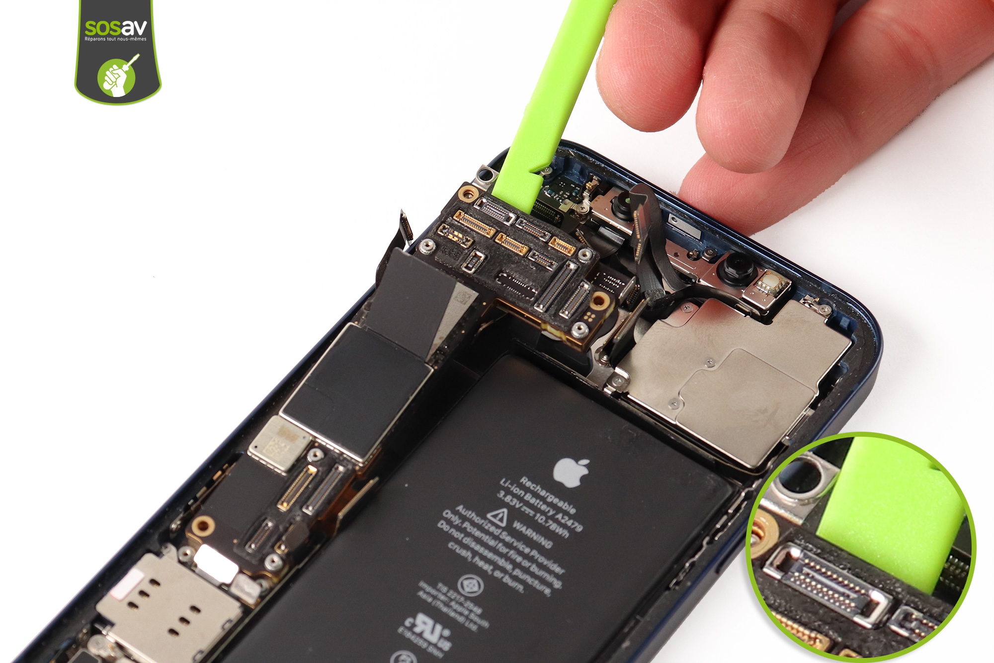

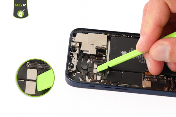

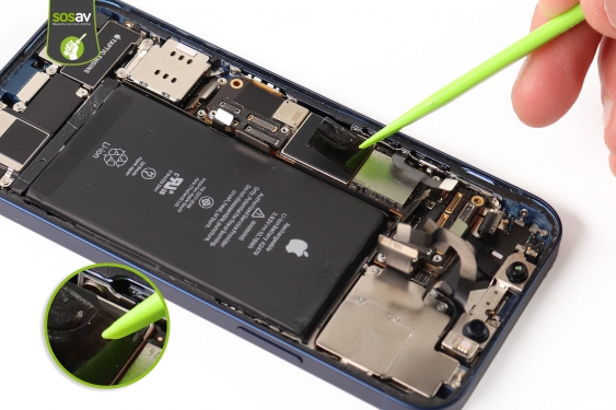

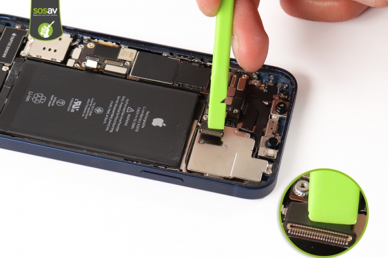

Vous allez devoir déconnecter ensuite toutes les nappes reliées en haut de la carte mère. (Photo1)Commencez par débrancher les deux nappes supperposées de la caméra arrière.Poursuivez en déconnectant les nappes du Face ID et de la et de la nappe flash.

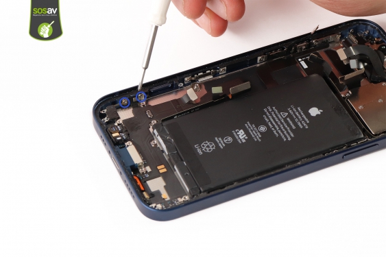

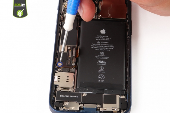

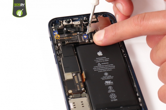

En haut de l'iPhone, dévissez (Photo 1) : - Les 2 vis cruciformes entourées en bleu;- La vis à rivet entourée en orange.Puis, allez en bas de la carte mère :Dévissez ensuite la vis cruciforme entourée en bleu (photo 2).

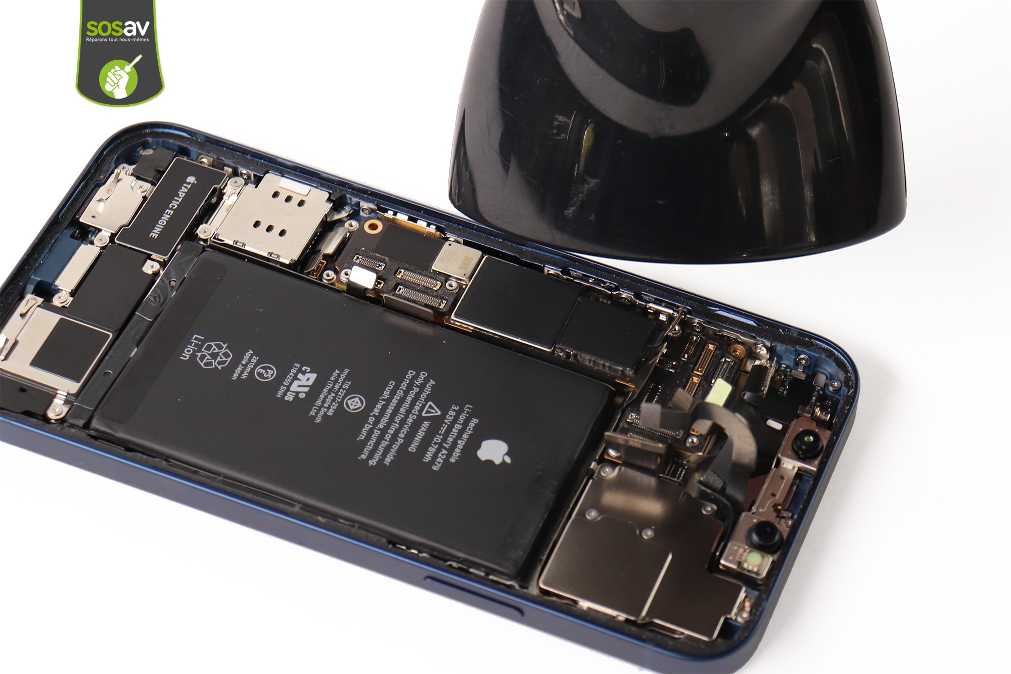

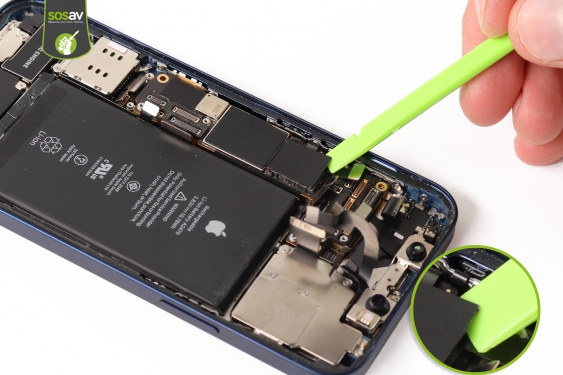

Avec le sèche-cheveux, chauffez quelques secondes la protection noire et blindage recouvrant le bas de la carte mère.Repliez-la sur elle-même afin de libérer la nappe des boutons volume.

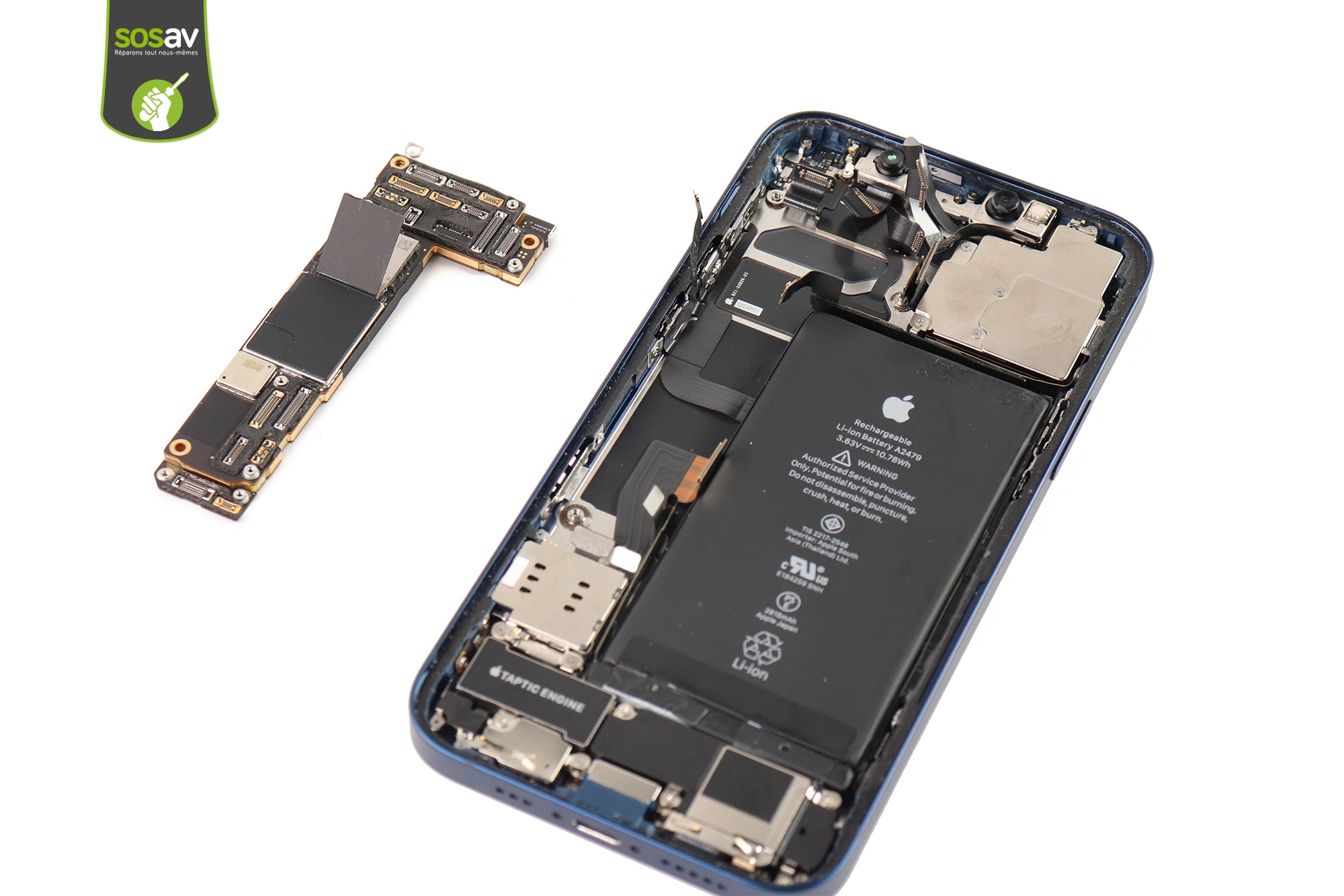

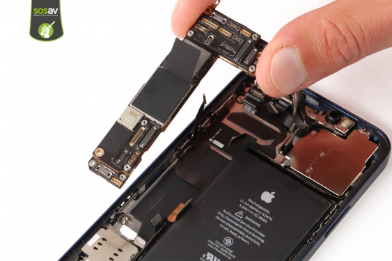

Vous pouvez faire levier avec la spatule en nylon pour soulever et sortir doucement la carte mère.
La carte mère iPhone 12 est sortie.

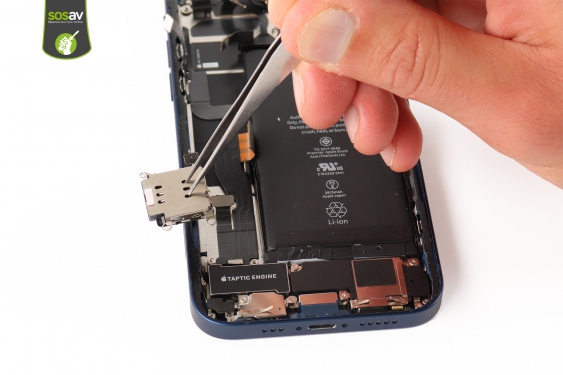

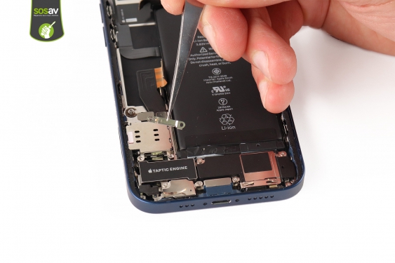

Réutilisez votre tournevis tri-wing pour dévisser les 2 vis entourées en vert (Photo 1).Retirez ensuite la petite plaque de protection avec la pince.

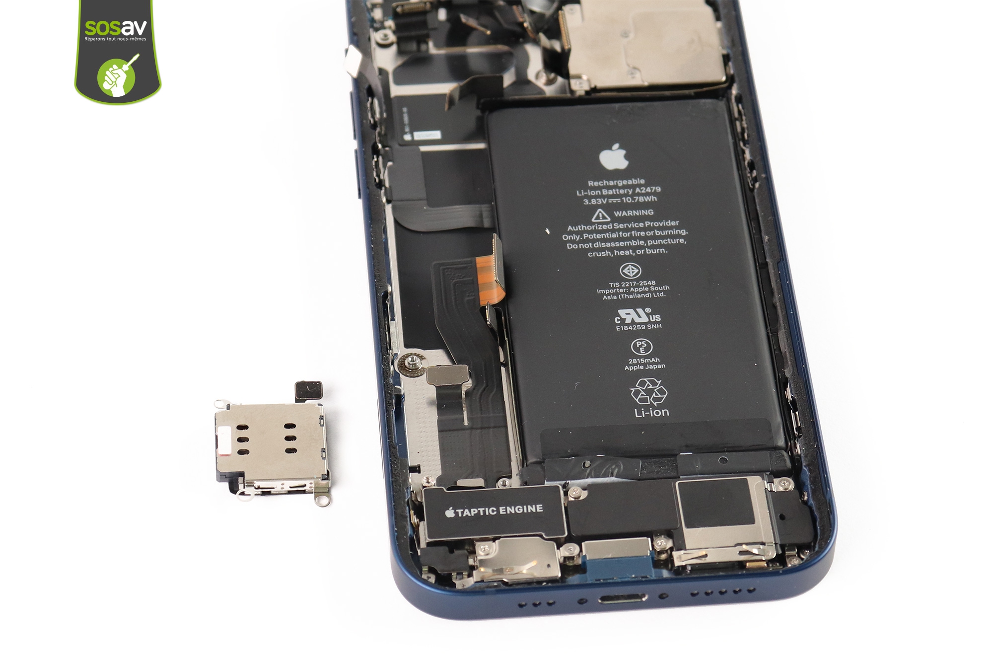

Armez-vous de votre tournevis (oui, encore !) pour dévisser la vis à rivet entourée en orange. (Photo 1)Vous pouvez ensuite sortir le lecteur SIM.
Le lecteur SIM est déposé.

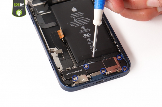

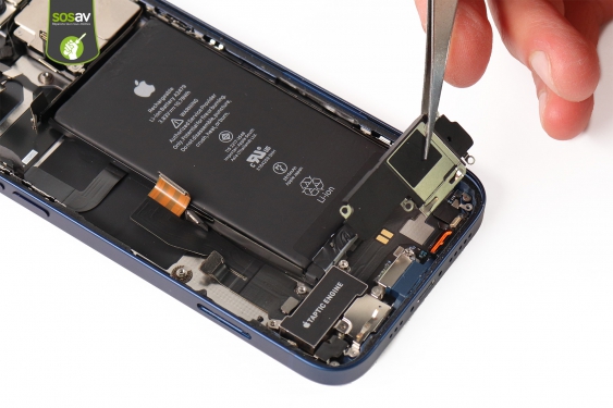

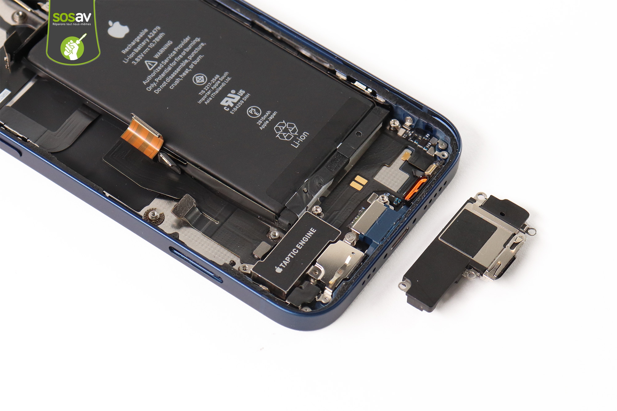

Jouons encore un peu du tournevis : - Dévissez la vis à rivet entourée en orange (Photo 1)- Puis les 5 vis cruciformes entourées en bleu (Photo 2)A présent, sortez le haut-parleur externe.
Le haut-parleur externe est sorti.

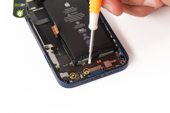

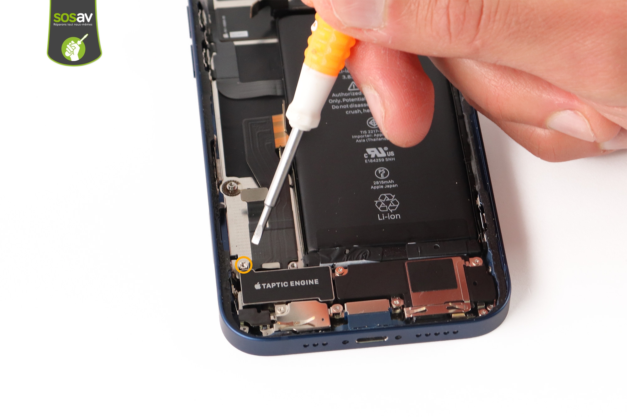

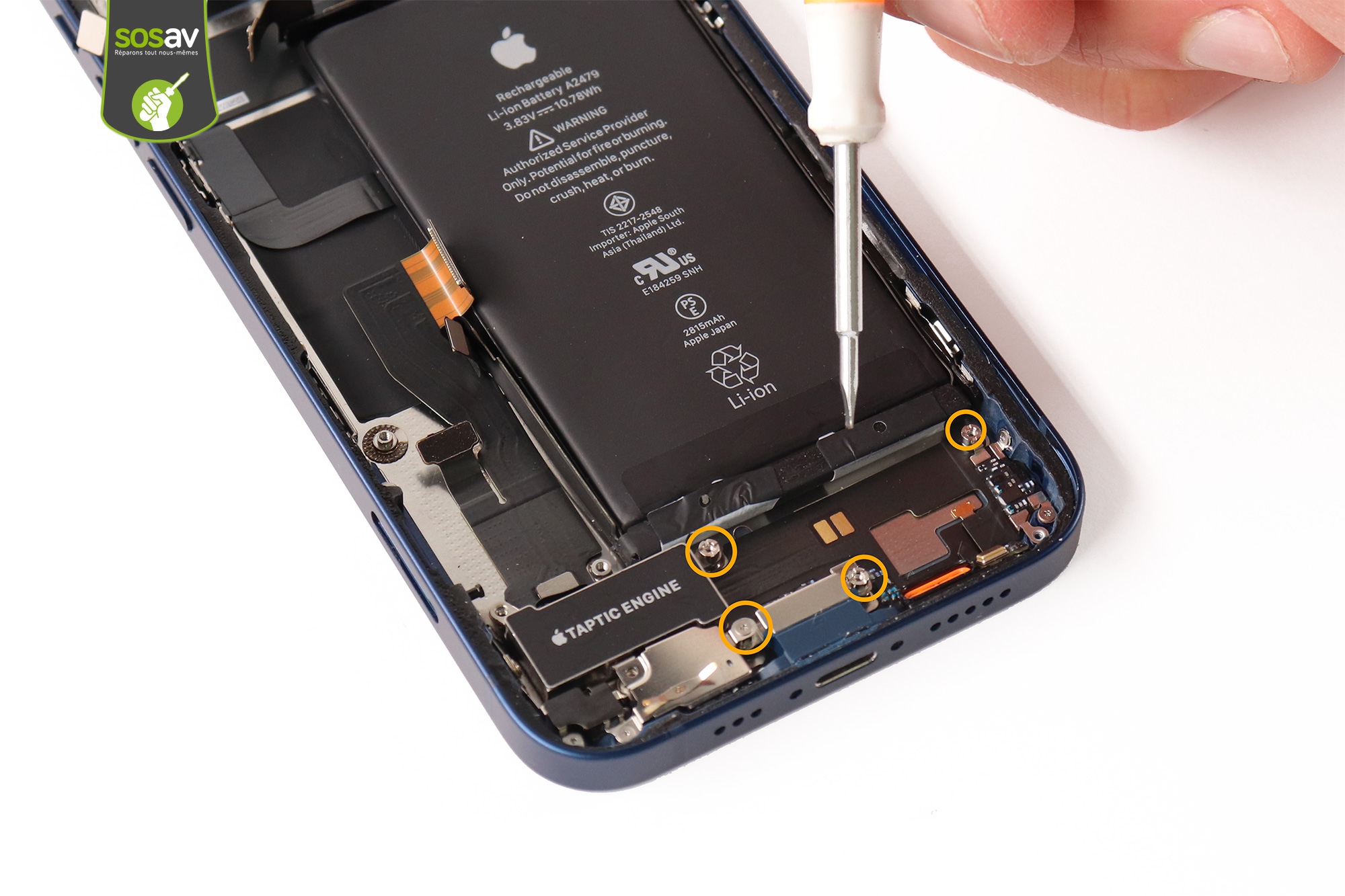

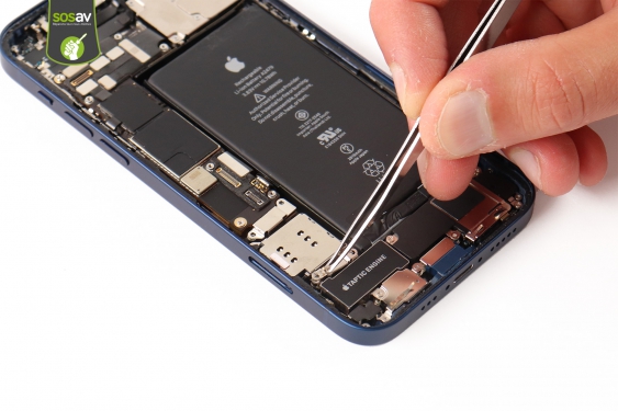

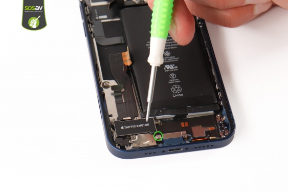

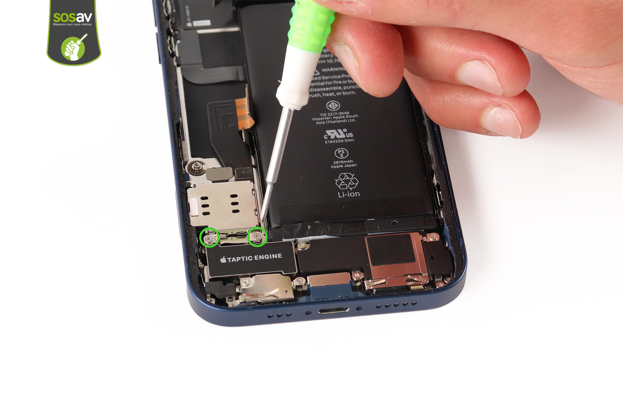

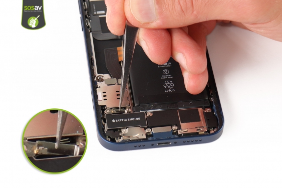

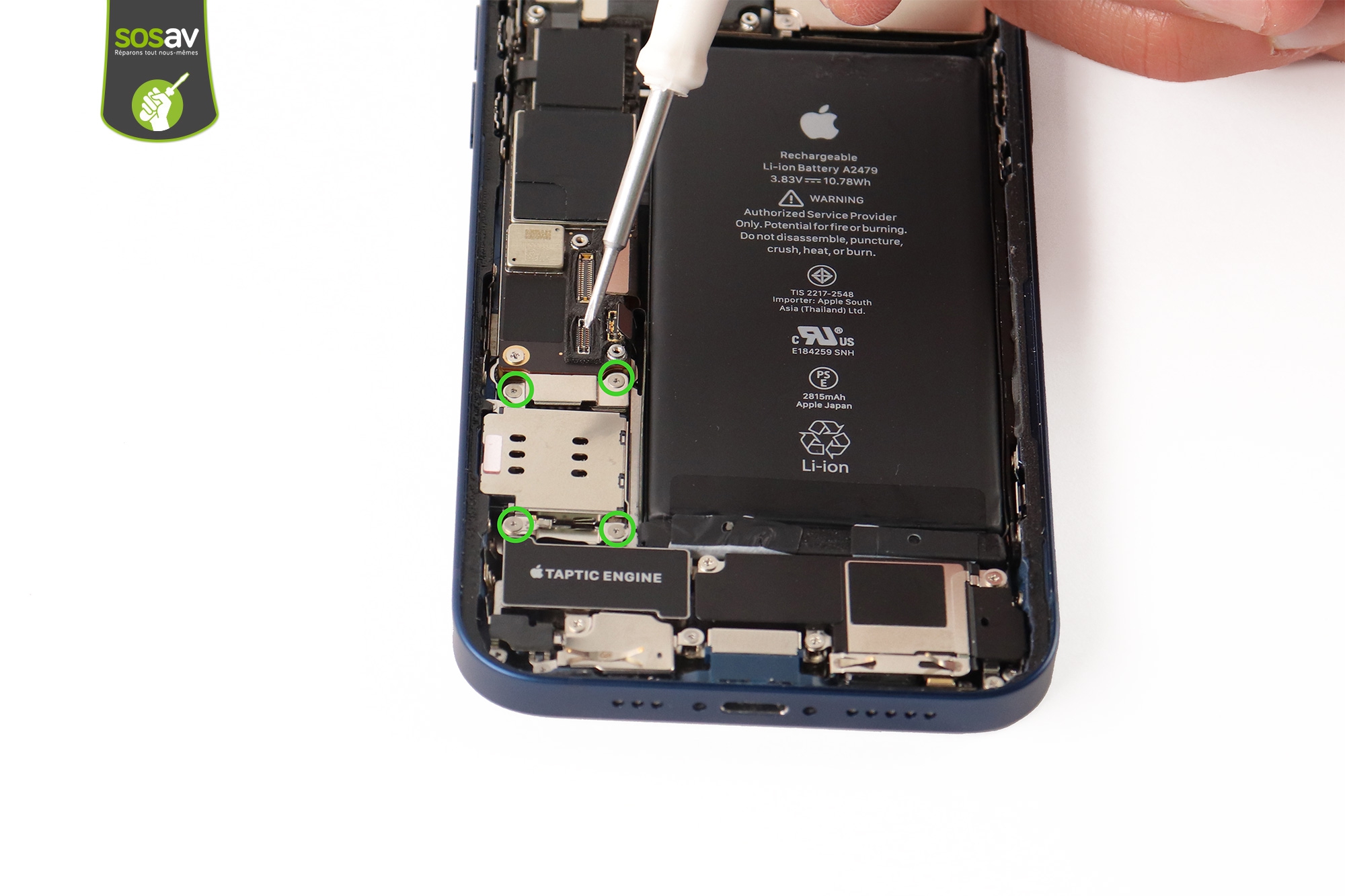

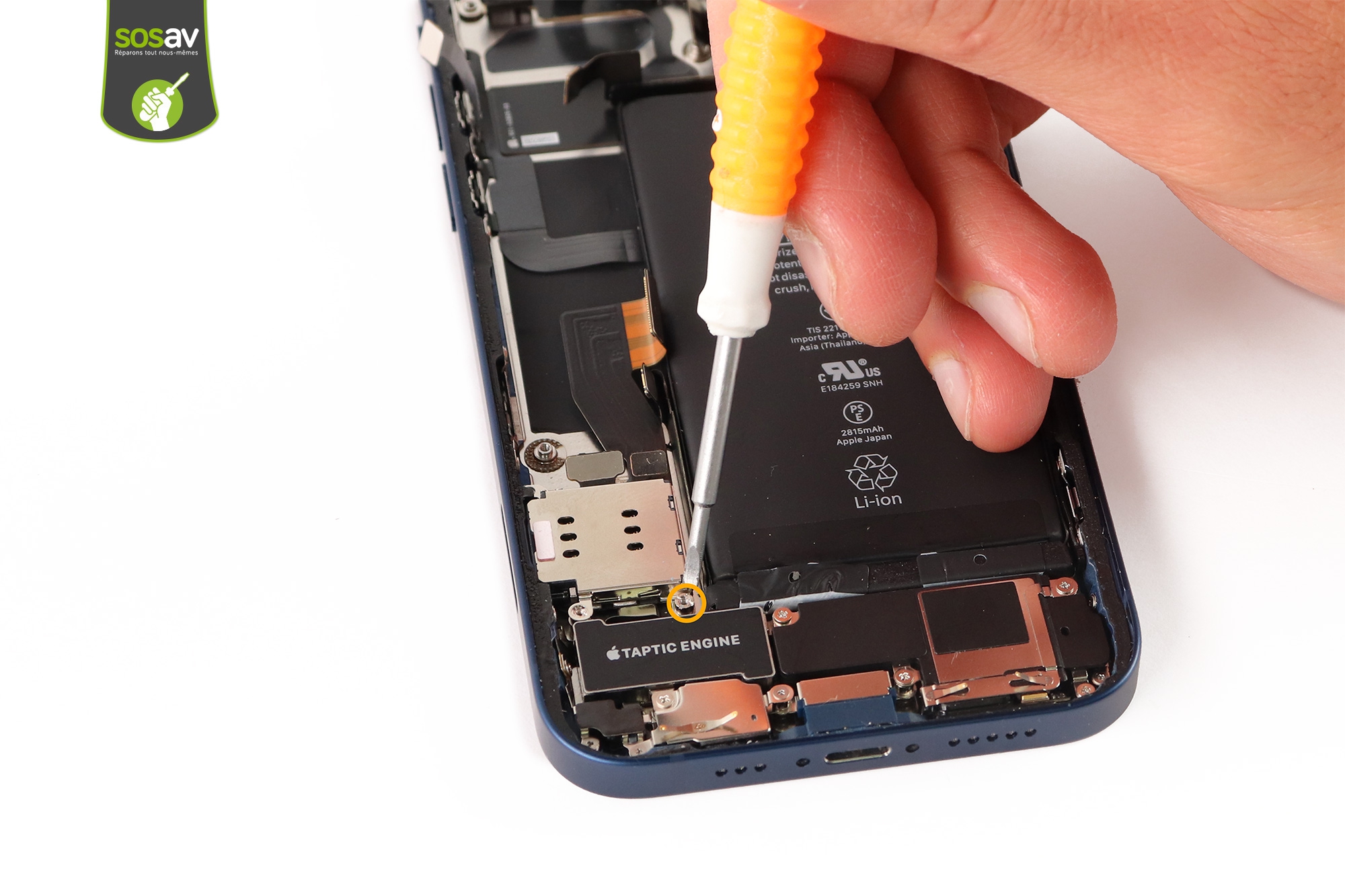

De nouveau avec le tournevis à rivet, retirez les 4 vis entourées en orange (Photo 1).Dévissez ensuite la vis tri-wing entourée en vert (Photo 2).
Etape 25

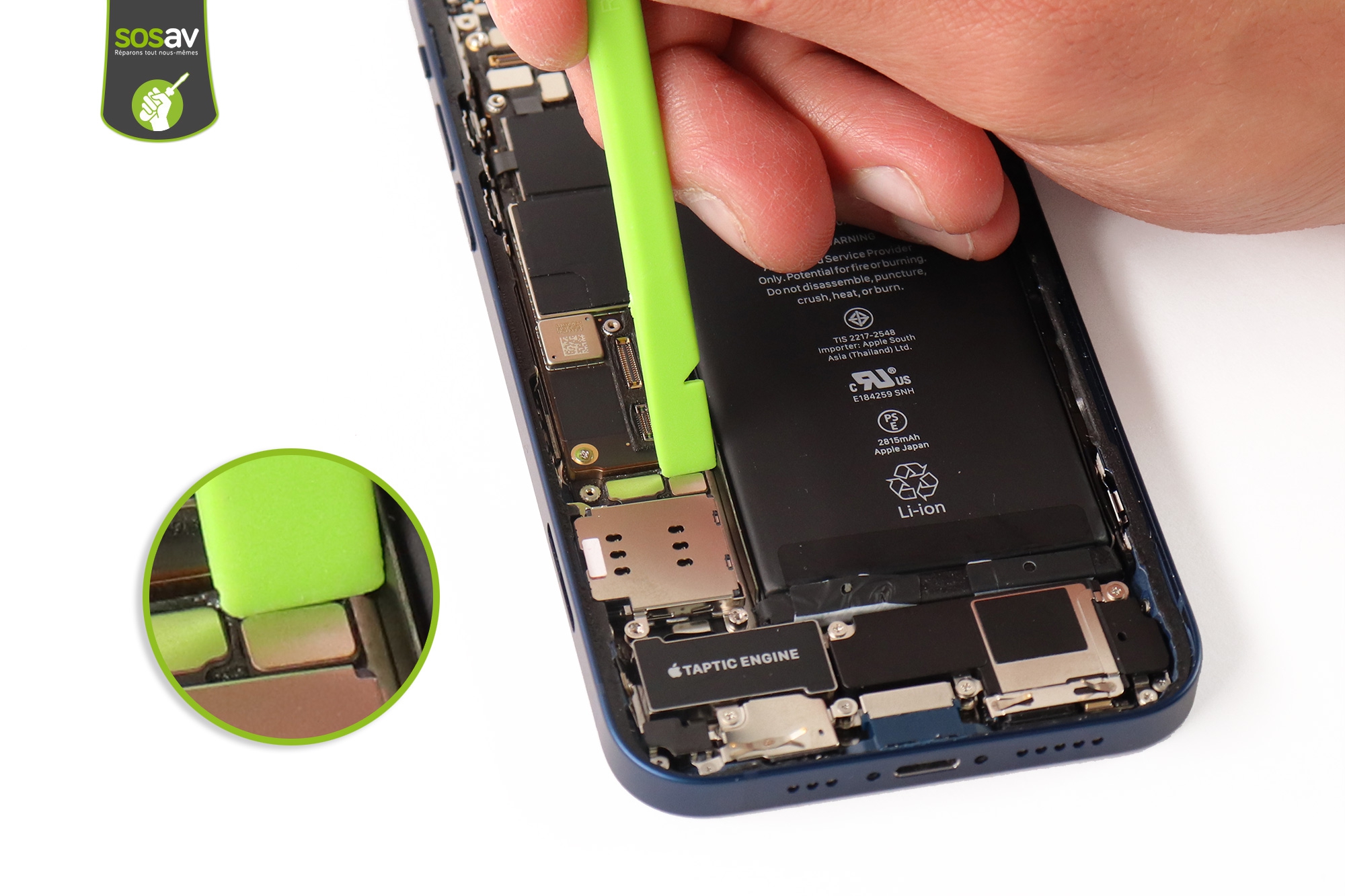

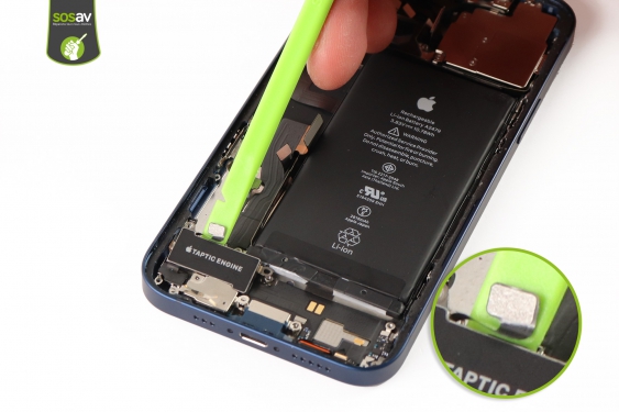

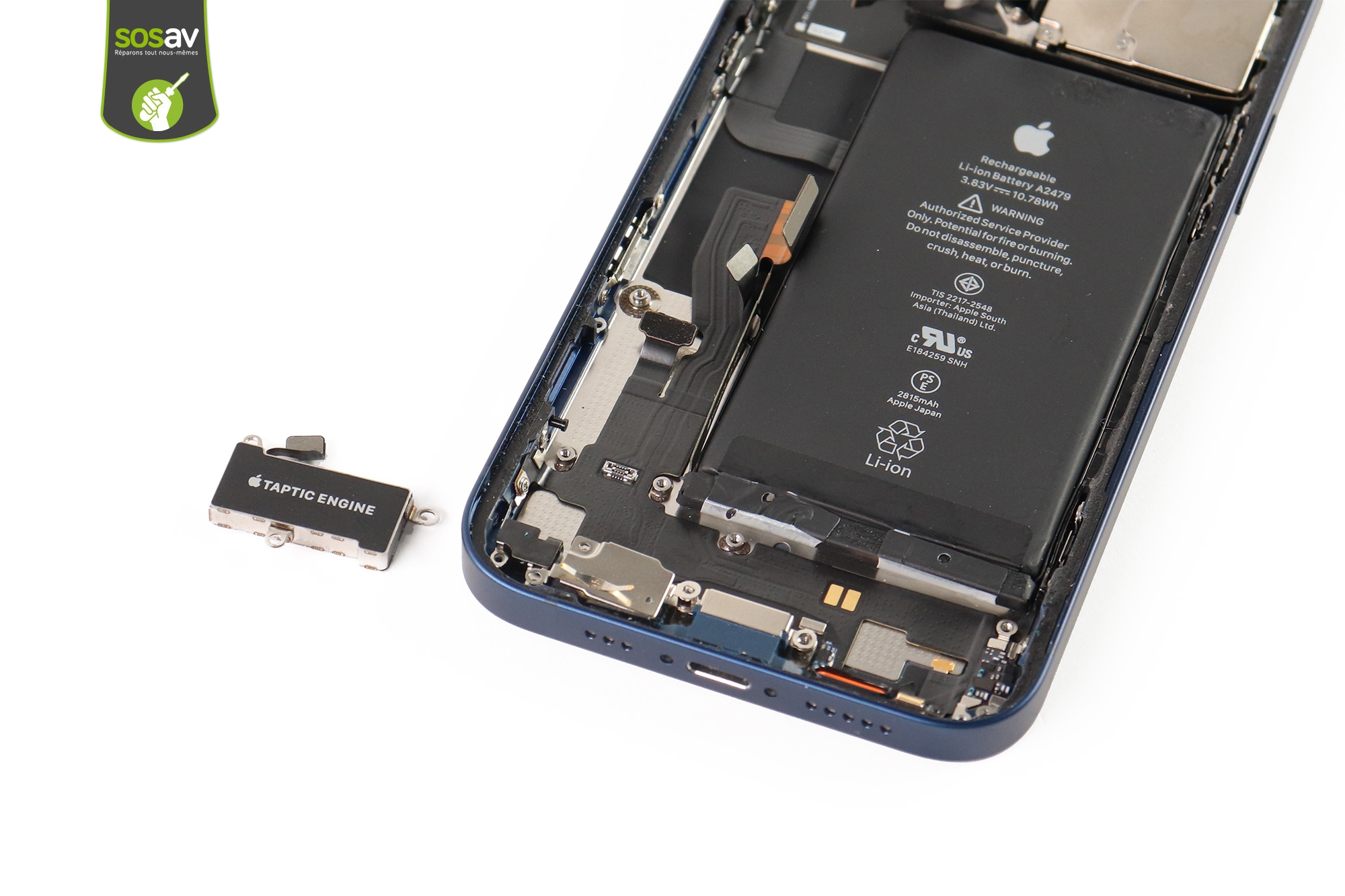

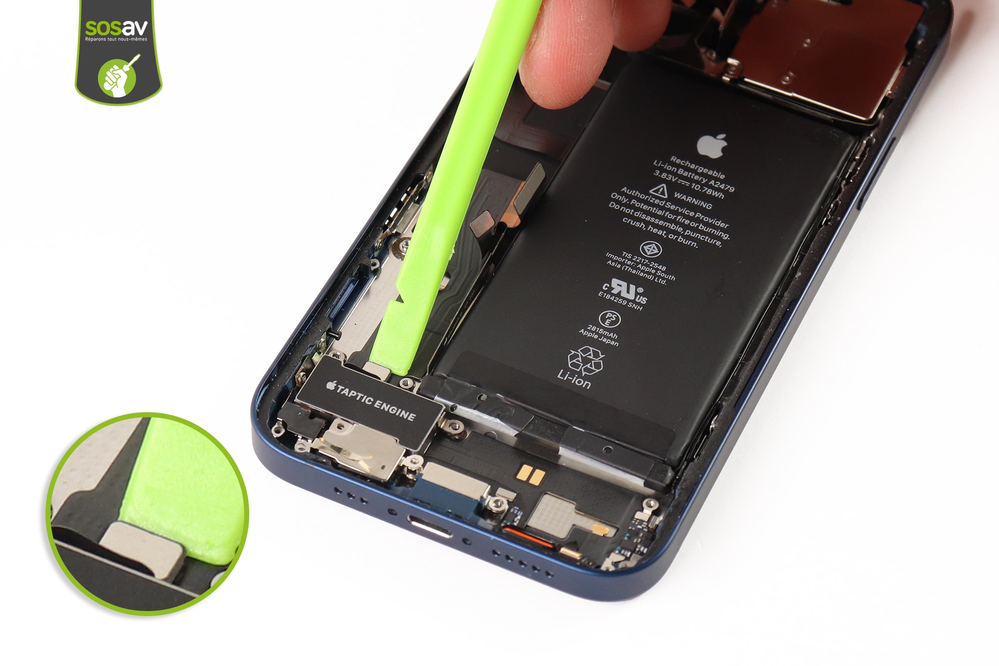

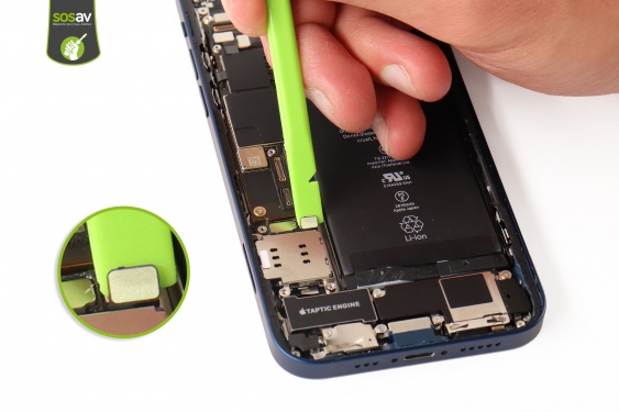

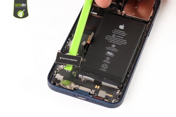

Débranchez la nappe du taptic engine.Puis sortez-le avec la spatule.
Etape 26
Le taptic engine est sorti à son tour.

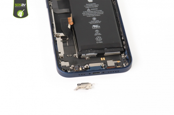

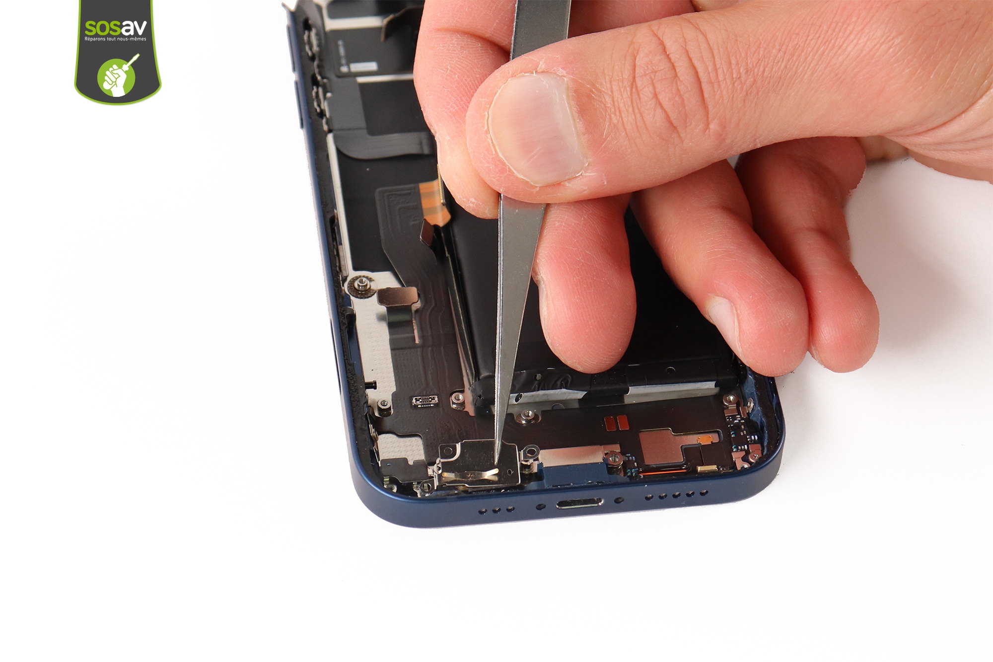

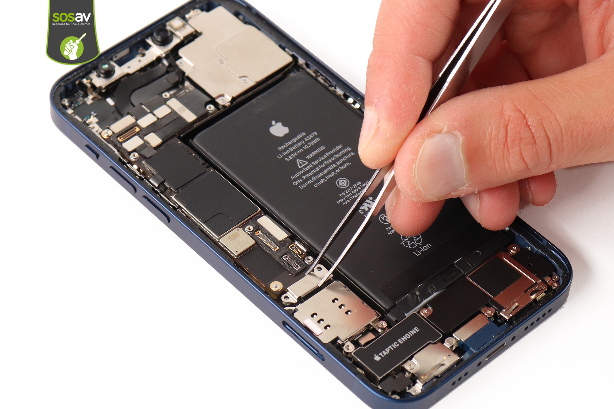

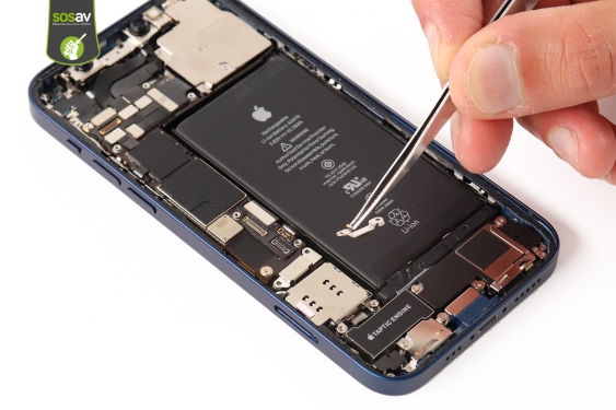

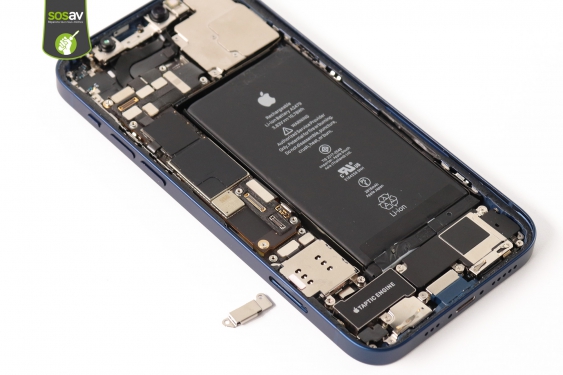

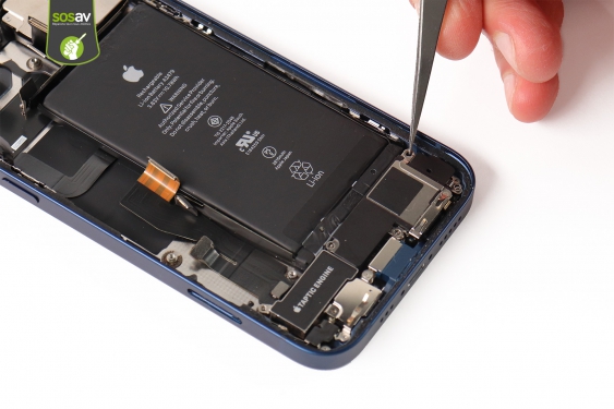

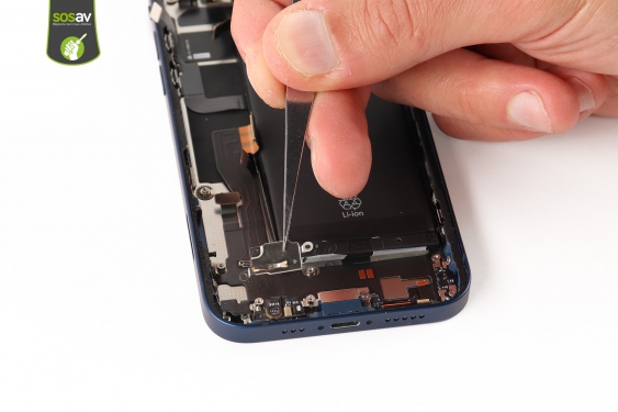

Servez-vous de la pince pour sortir la plaque de protection.
Etape 28

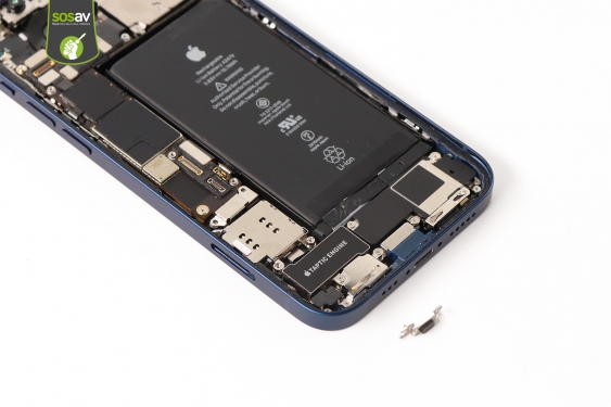

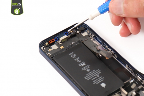

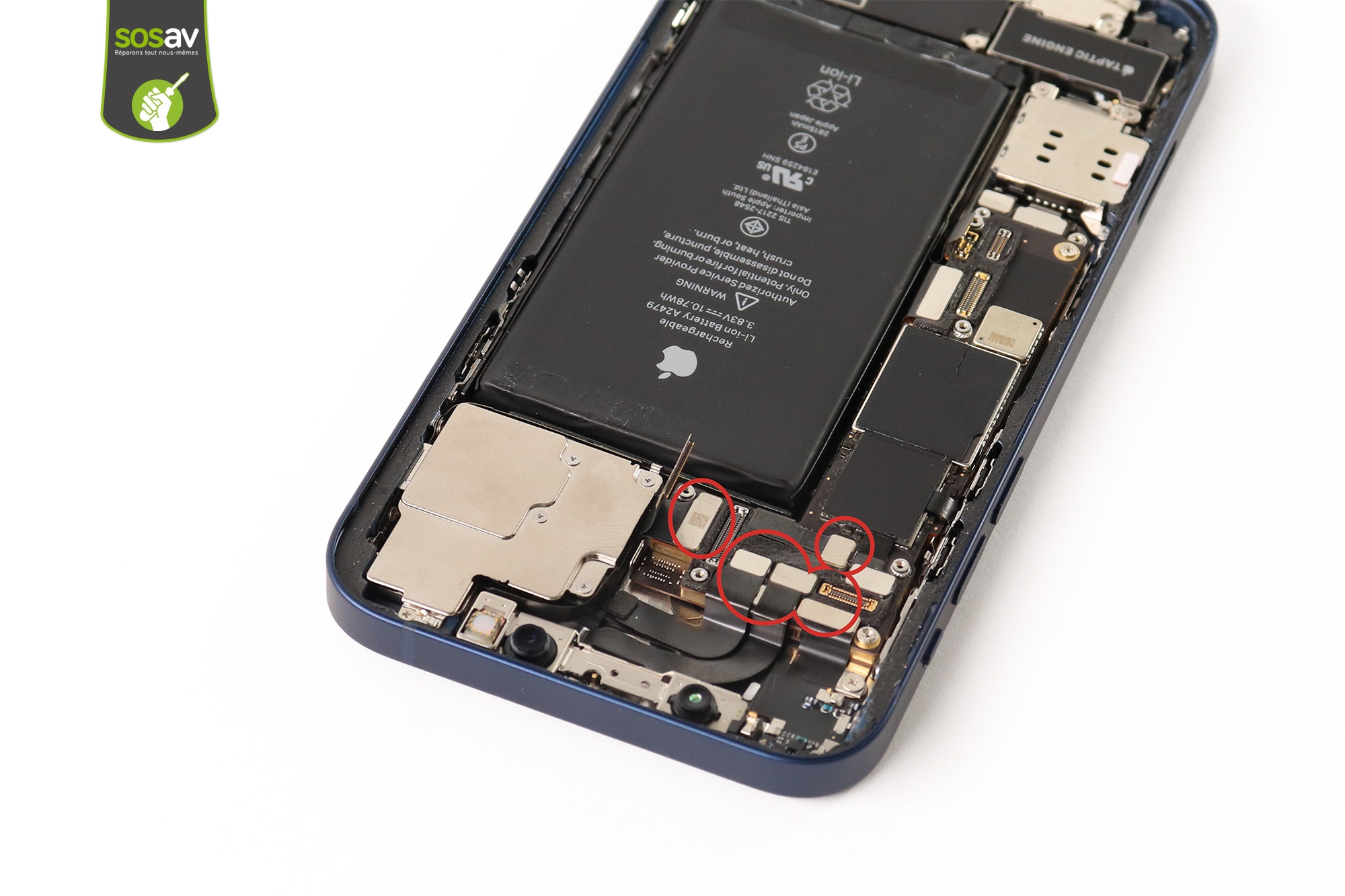

Soyez attentif, il y 8 types de vis différentes à dévisser :- 2 vis tri-wing entourées en vert (Photo 1)- 2 vis cruciformes entourées en bleu (Photo 2)- 2 vis à rivet entourées en orange (Photo 3)- 2 vis cruciformes entourées en bleu (Photo 4)
Etape 29

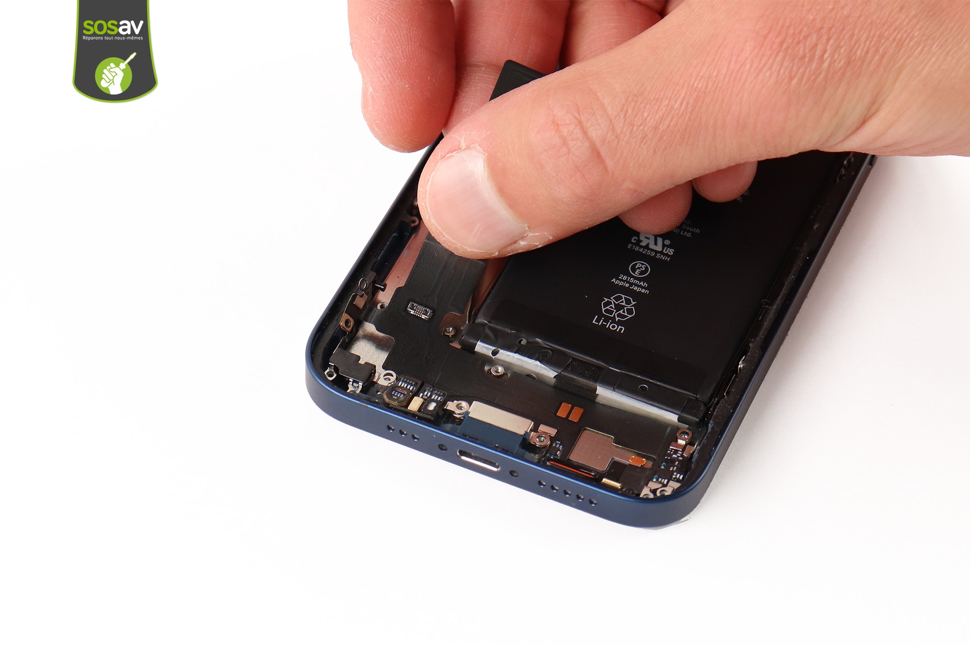

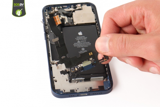

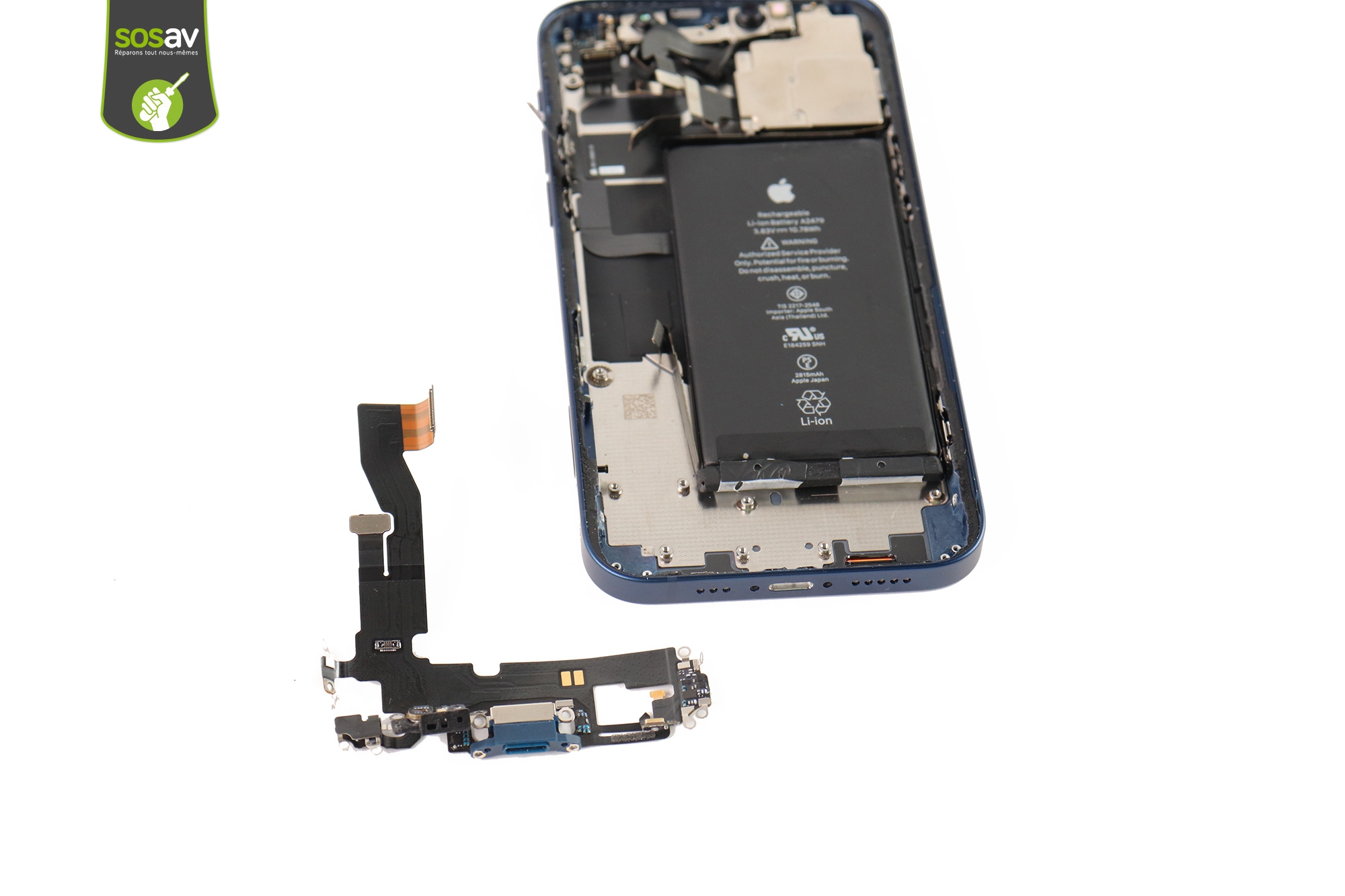

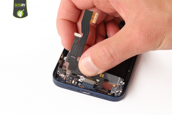

Désormais, vous pouvez saisir et extraire le connecteur de charge.
Etape 30
Le connecteur de charge iPhone 12 est enfin démonté.En cas de problème de charge, vous savez comment faire grâce à ce tuto gratuit !
