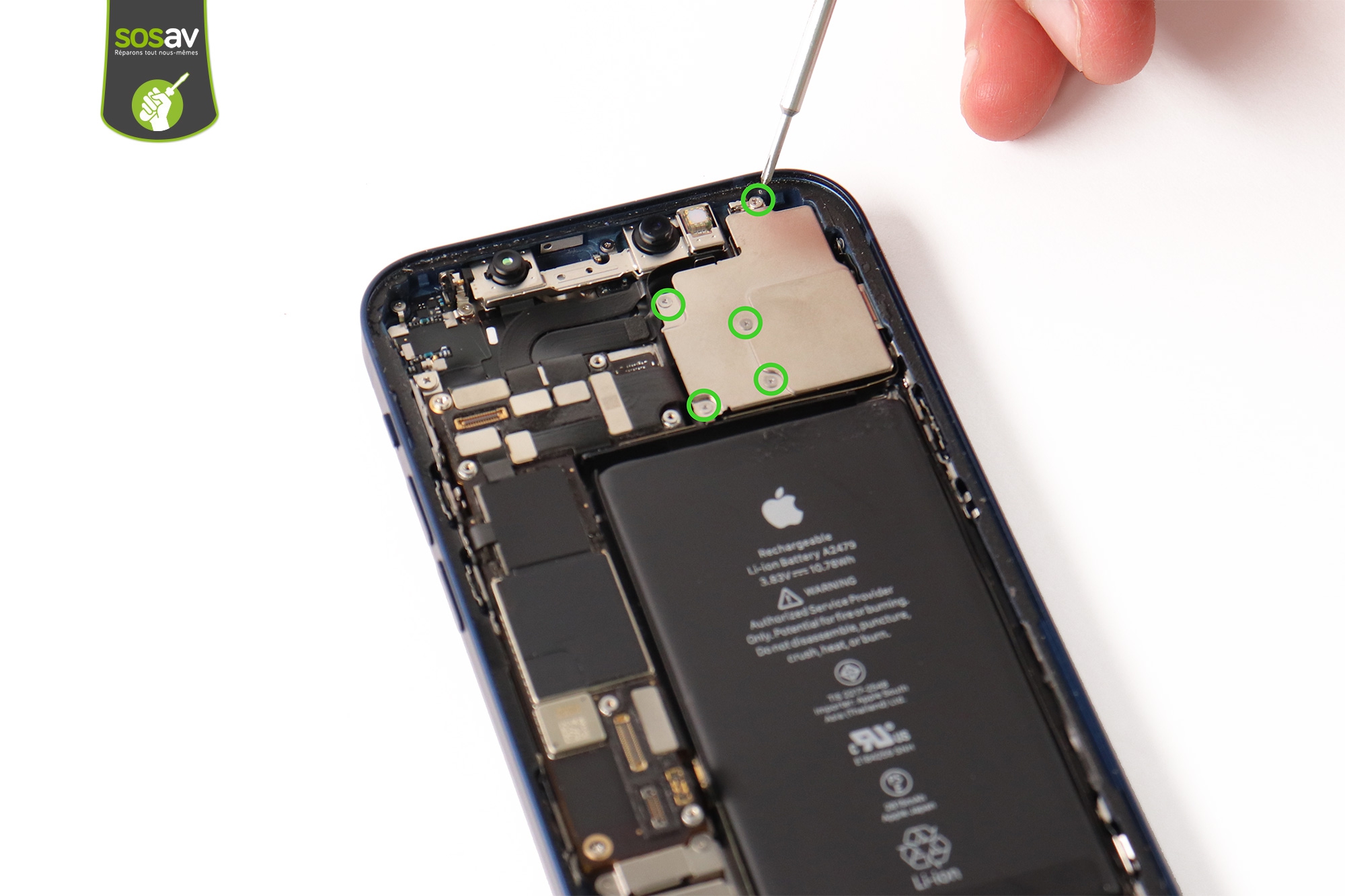

Dévissez ensuite les 2 vis pentalobes entourées en rouge. (Photo 1)Puis, à l'aide de votre sèche-cheveux, prévoyez plusieurs sessions de chauffe de 20 à 30 secondes chacune.L'écran est très très fermement collé au châssis ! Si vous sentez une résistance les des prochaines étapes, n'hésitez pas à prendre votre temps et à chauffer de nouveau au risque de casser l'écran.

Dévissez ensuite les 6 vis tri-wing entourées en vert. (Photo 1)Puis retirez les plaques métalliques de protection.Avant de poursuivre, veuillez déconnecter la nappe de la batterie en priorité, avec la spatule en nylon, afin d'éviter les éventuels courts-circuits.

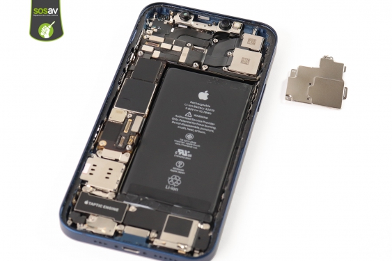

L'écran iPhone 12 est séparé et partiellement démonté.

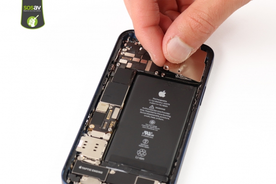

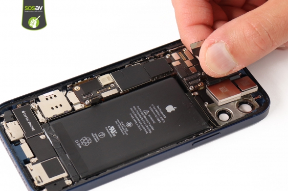

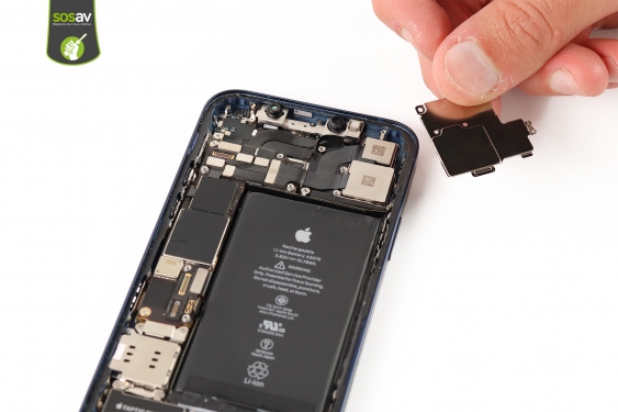

Dévissez les 5 vis tri-wing entourées en vert. (Photo 1)Et retirez la plaque métallique de protection.

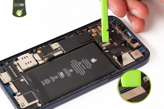

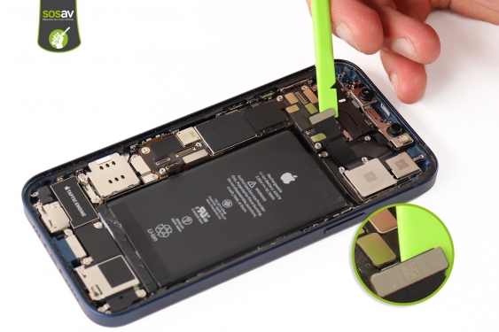

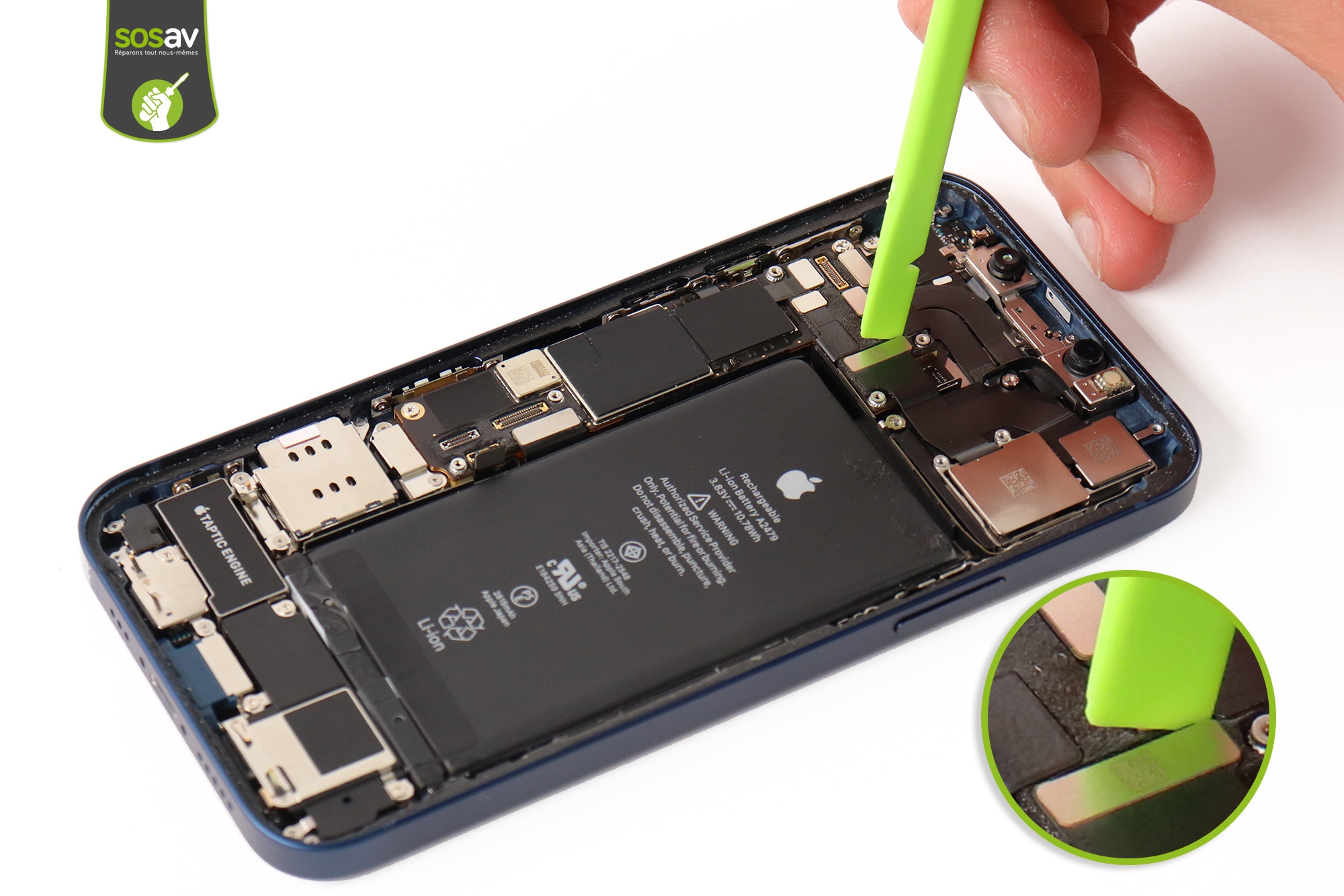

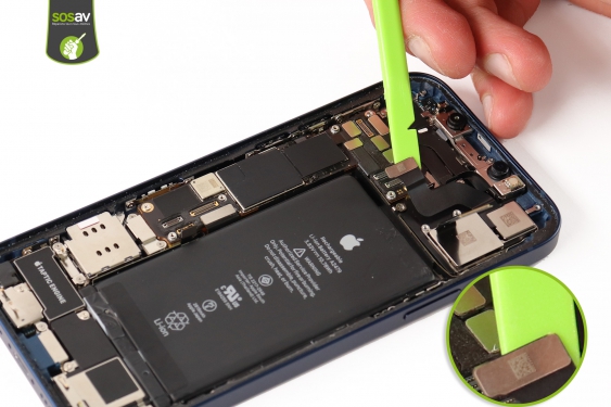

Réutilisez la spatule en nylon pour déconnecter la première nappe de la caméra...... Ainsi que la seconde cachée juste en-dessous la première !

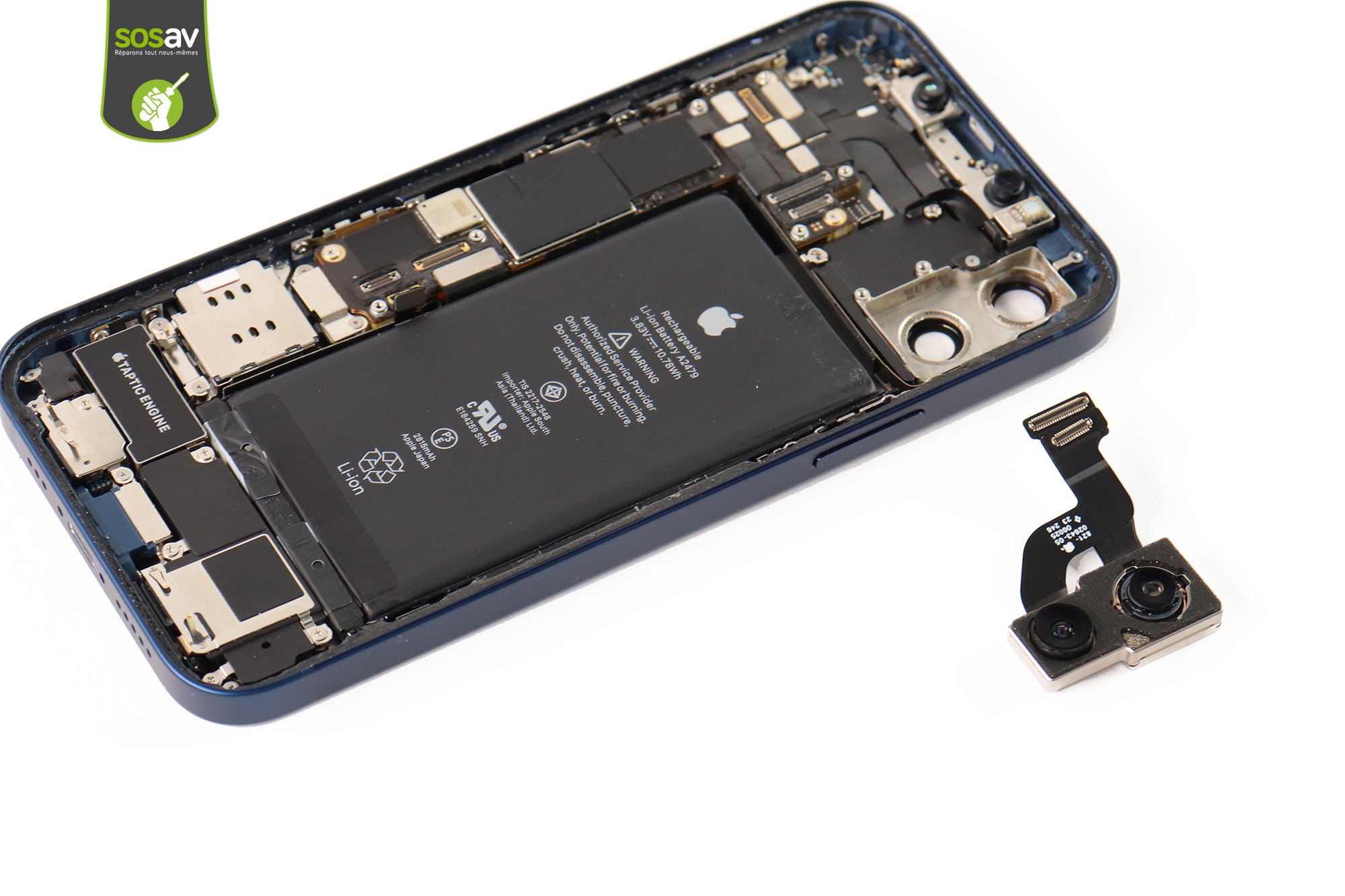

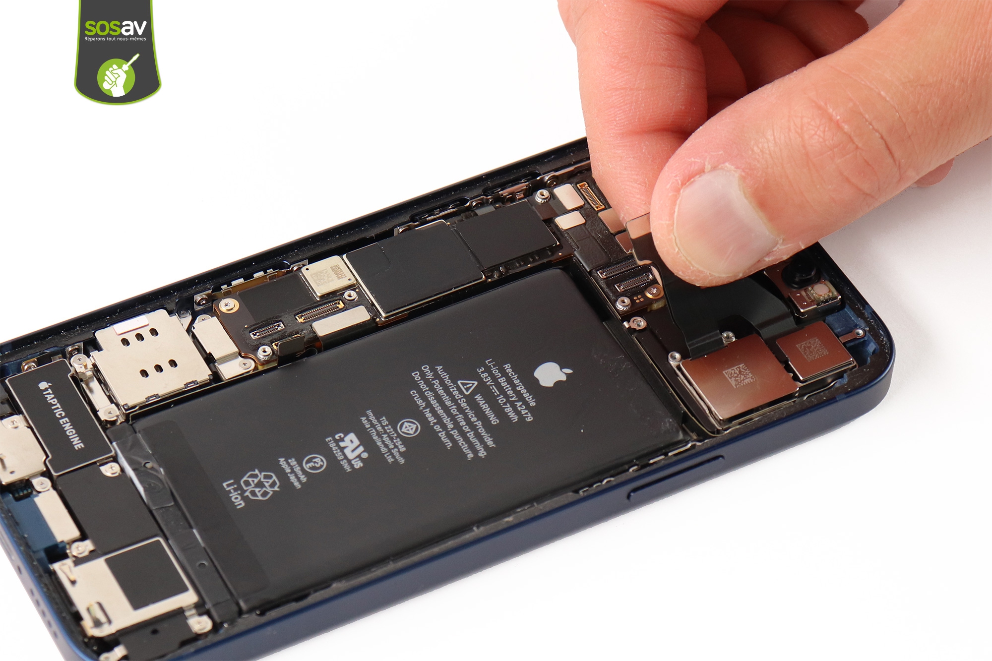

La caméra est libre, vous pouvez maintenant la retirer.
La caméra arrière iPhone 12 est sortie.En cas de problème lors de la prise de photos, changez-la grâce à ce tuto gratuit !
