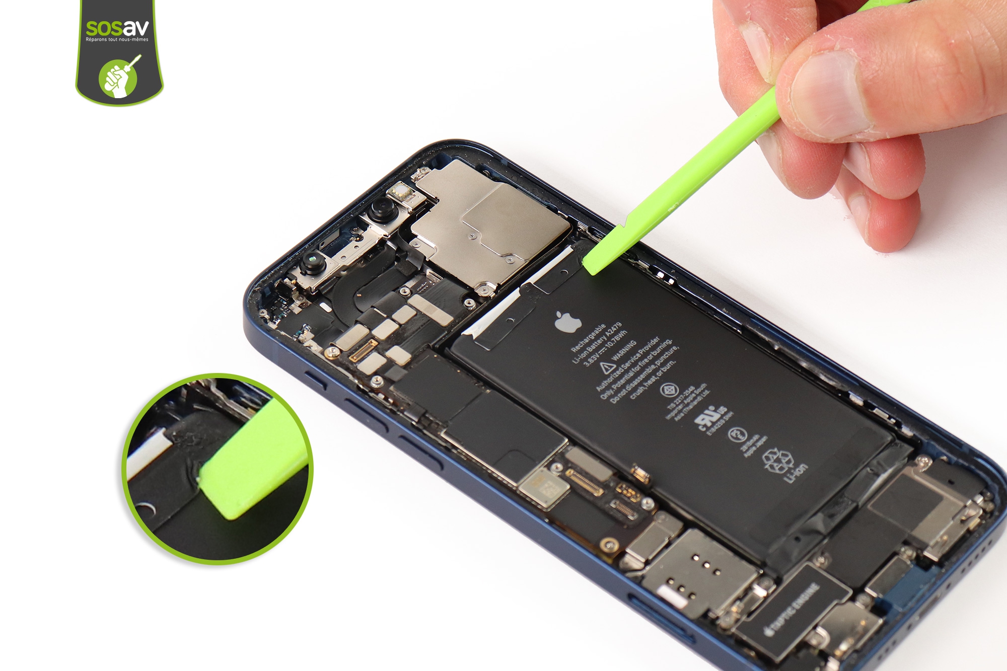

Dévissez ensuite les 6 vis tri-wing entourées en vert. (Photo 1)Puis retirez les plaques métalliques de protection.Avant de poursuivre, veuillez déconnecter la nappe de la batterie en priorité, avec la spatule en nylon, afin d'éviter les éventuels courts-circuits.
Conservez la spatule en nylon pour débrancher les deux nappes de l'écran.
Terminez par déconnecter la nappe du haut-parleur interne.

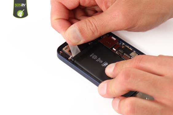

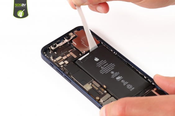

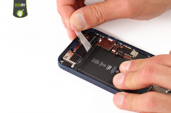

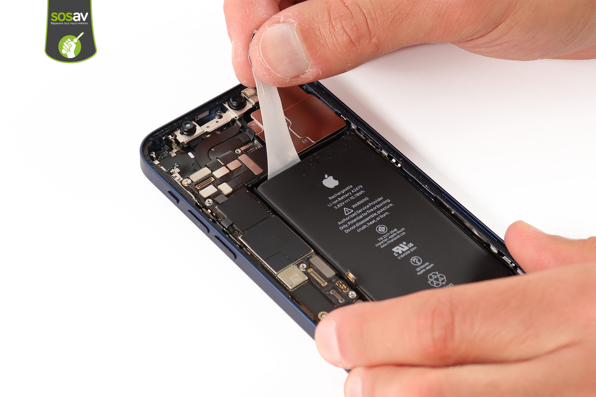

Avec la spatule en nylon, décollez le premier sticker batterie afin de le saisir et le retirer entièrement.Attention, les stickers sont fragiles et peuvent facilement se casser avant d'être totalement extrait !

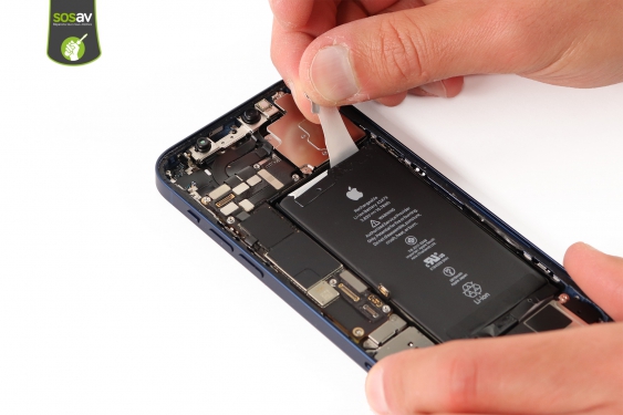

Faites de même pour les 3 autres stickers à chaque angle de la batterie.

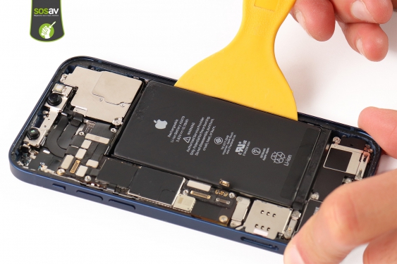

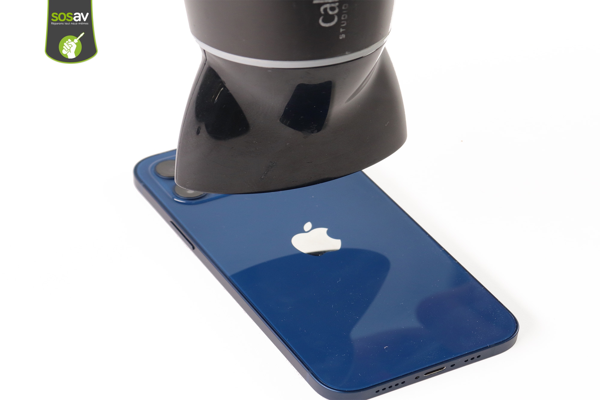

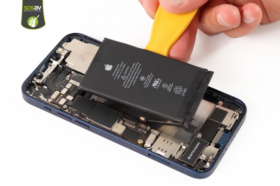

Retournez l'iPhone et chauffez 20 à 30 secondes la face arrière pour ramollir le reste de colle présent sous la batterie.Chauffez à plusieurs reprises si un des stickers s'est cassé avant son retrait ;)Veuillez ne JAMAIS chauffer directement la batterie.Glissez ensuite la spatule large et plate sous la batterie pour la décoller progressivement.Attention à ne pas plier ni percer la batterie !

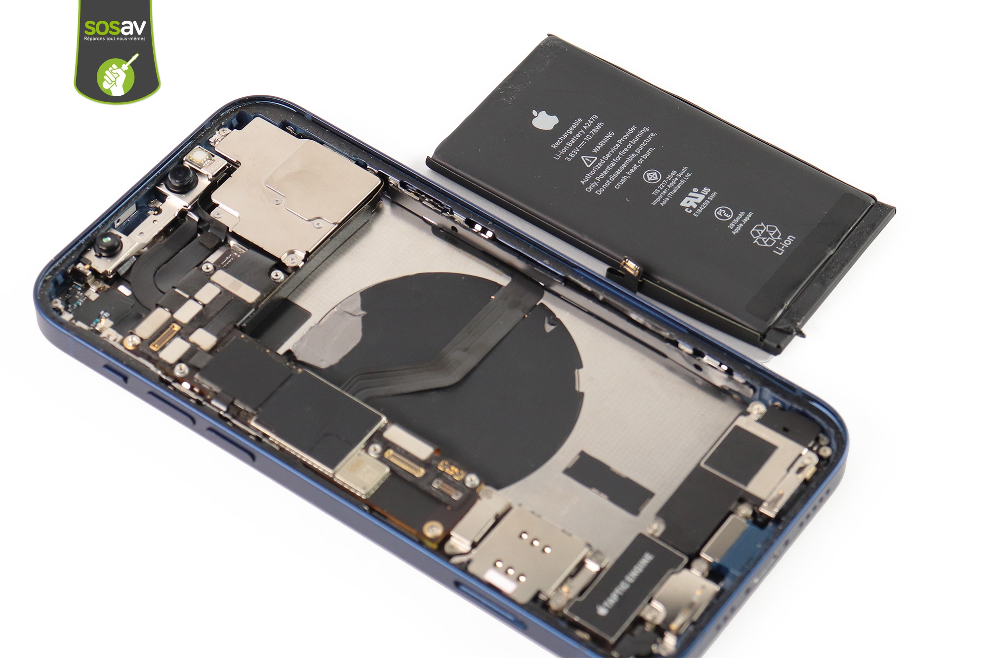

La batterie iPhone 12 est extraite.En cas de problème d'autonomie, changez-la facilement en suivant ce tuto gratuit !
