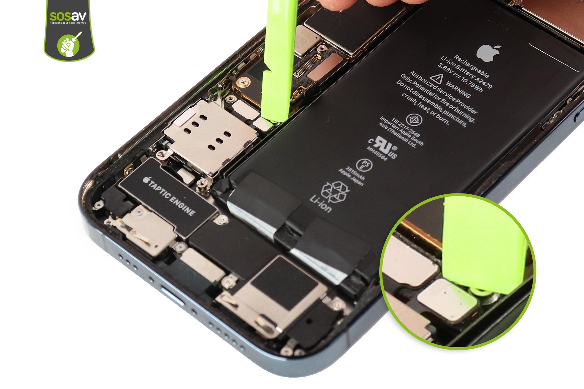

Servez-vous de la spatule en nylon pour débrancher la batterie en premier.
Débranchez ensuite la première nappe de l'écran...... Ainsi que la seconde.
Terminez par débrancher la nappe du haut-parleur interne.Attention, si vous l'endommagez, Face ID risque de ne plus fonctionner correctement !

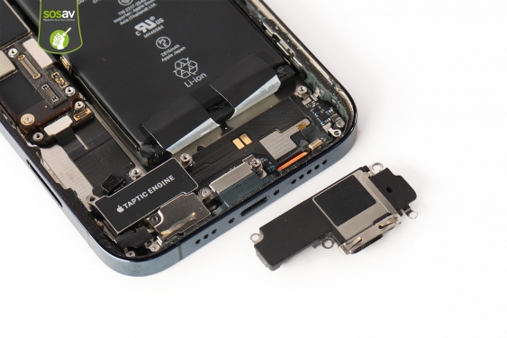

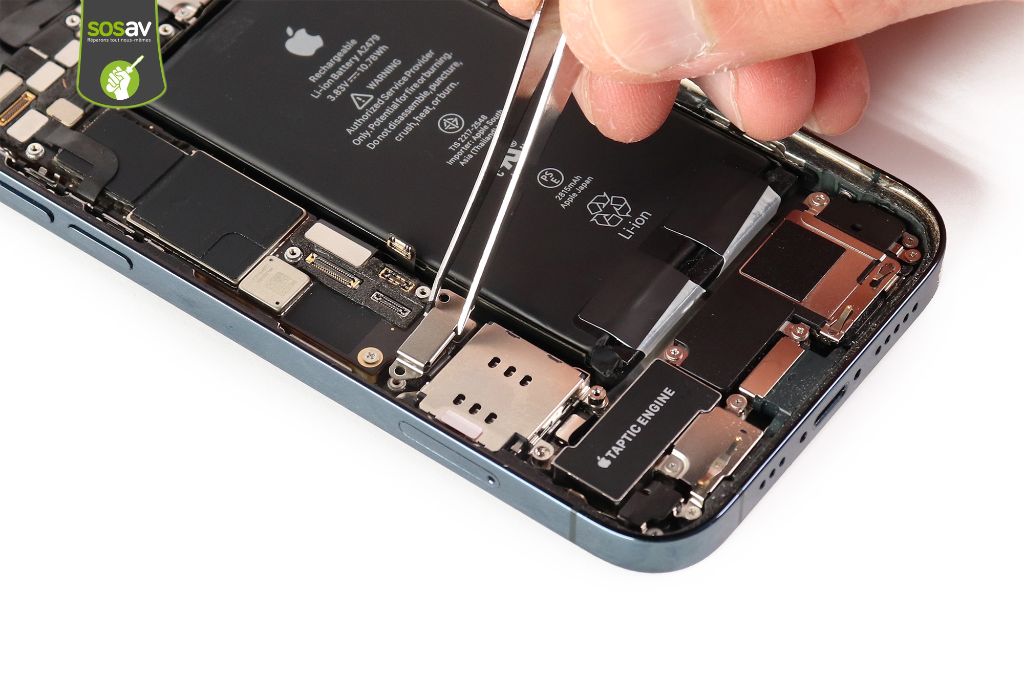

Dévissez les 4 vis tri-wing entourées en vert. (Photo 1)Servez-vous de la pince pour retirer le premier cache métallique.
Déposez ensuite le second cache.

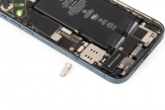

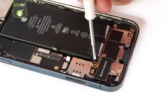

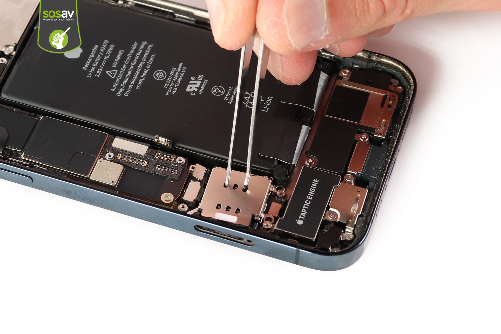

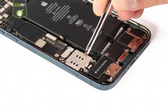

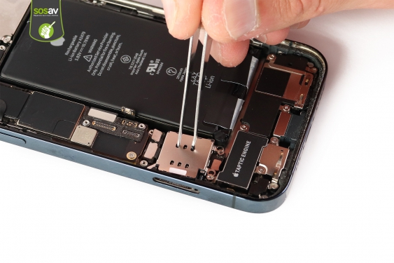

Déconnectez la nappe du lecteur SIM à l'aide de la spatule en nylon.Retirez la dernière vis à rivet entourée en orange. (Photo 3)
Sortez le lecteur SIM grâce à la pince.
Le lecteur SIM est sorti.

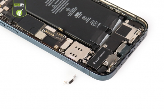

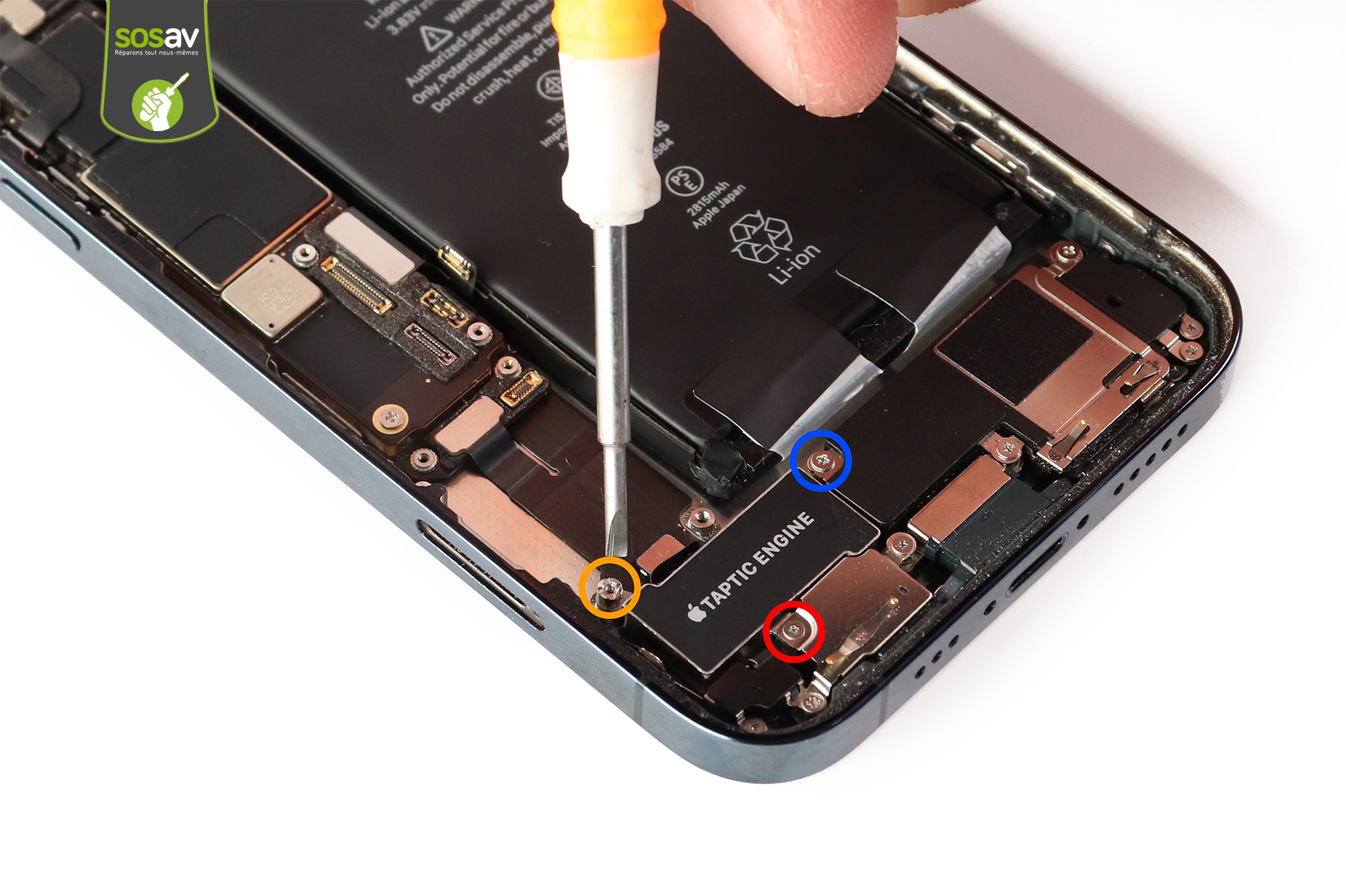

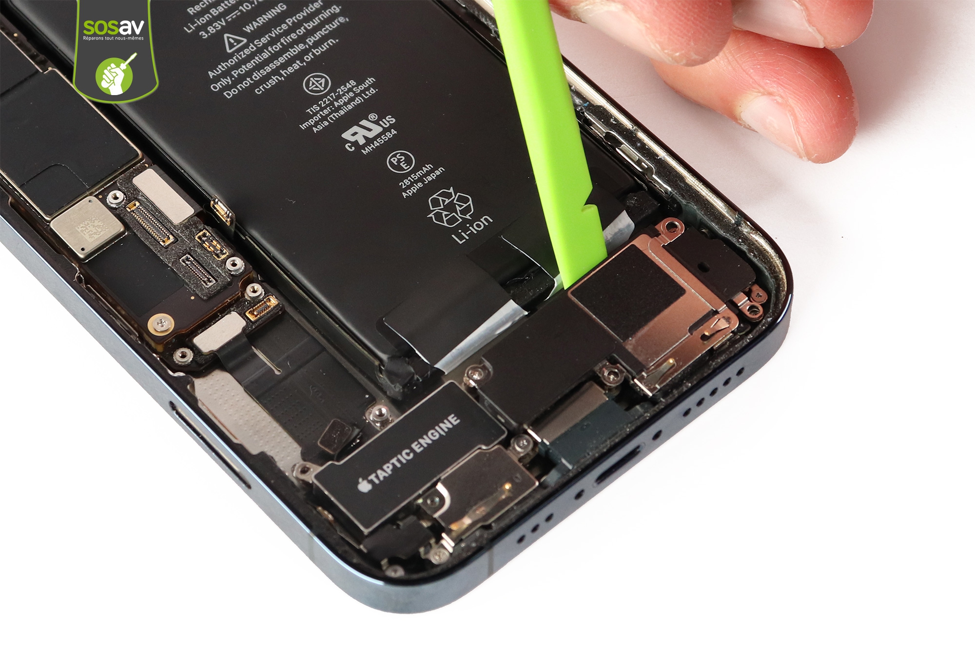

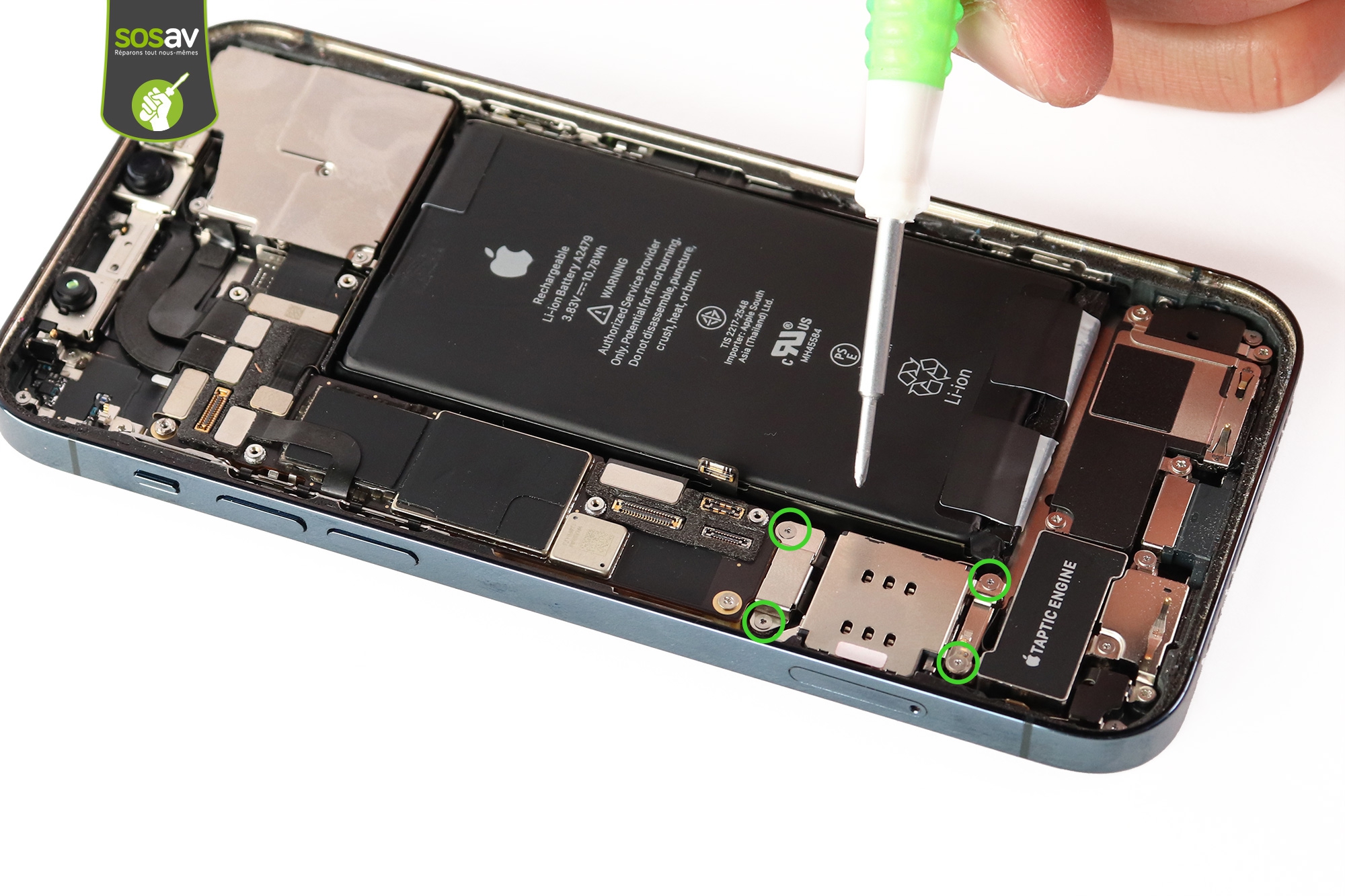

Pour la suite vous allez devoir manier du tournevis : Dévissez la vis à rivet entourée en orange ;Puis la vis cruciforme entourée en bleu ;Enfin, la vis pentalobe entourée en rouge.

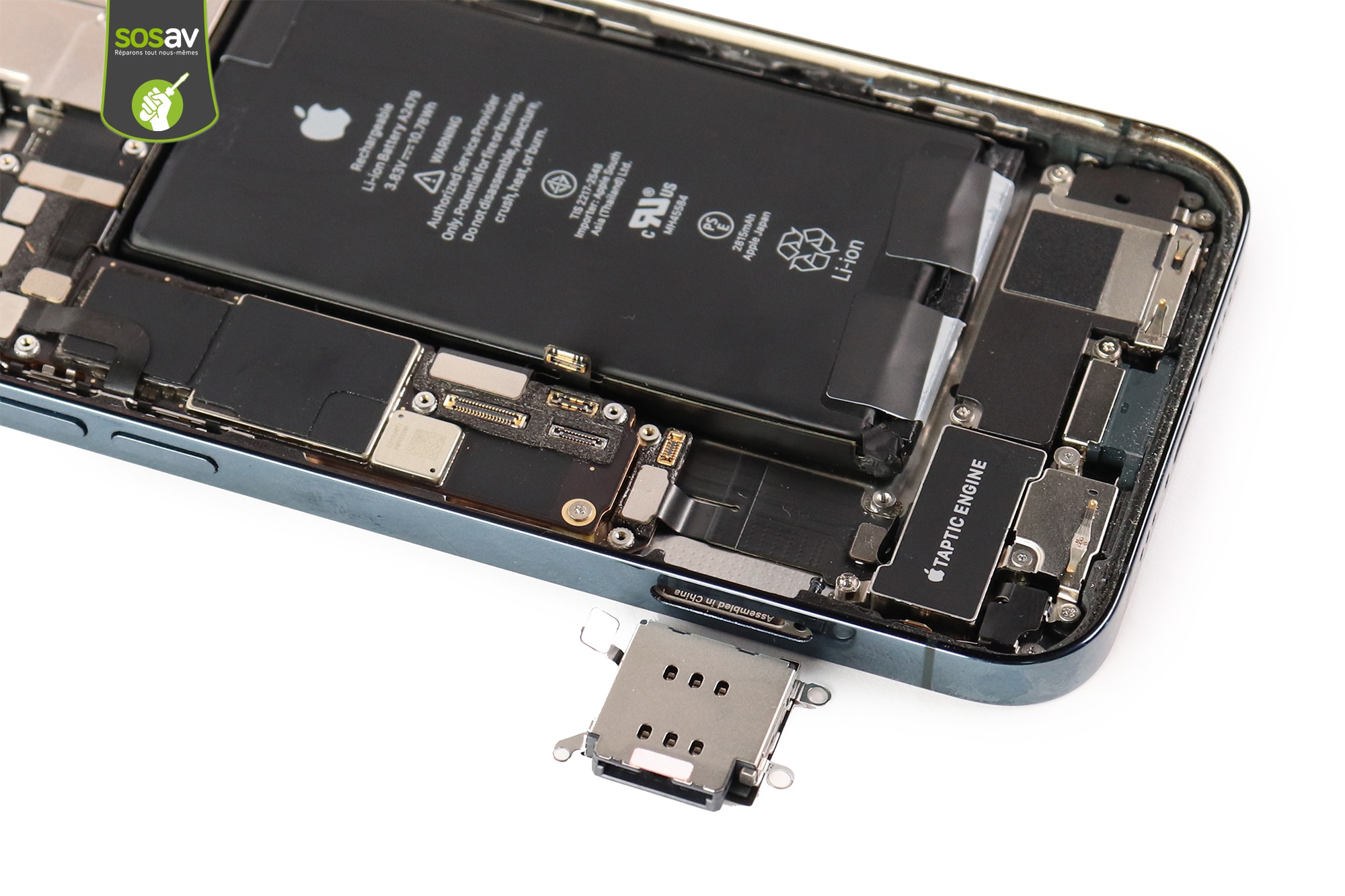

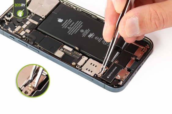

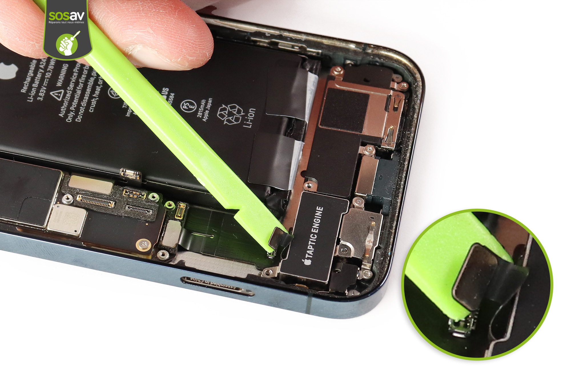

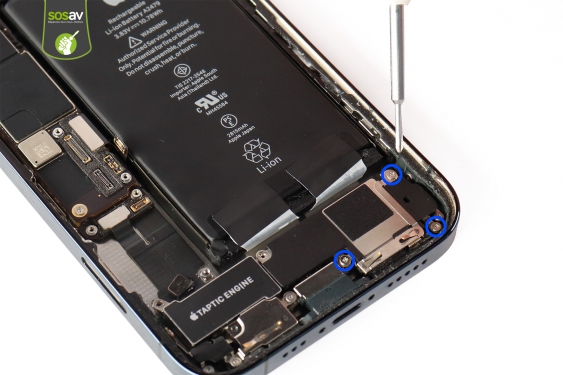

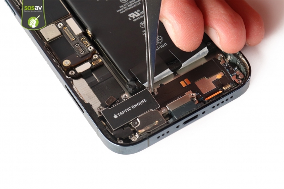

Avec la spatule en nylon, débranchez la nappe du vibreur / taptic engine.Dévissez ensuite les 3 vis cruciformes entourées en bleu. (Photo 2)

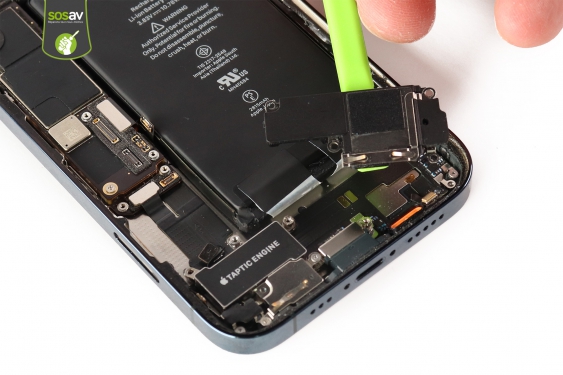

Sortez le haut-parleur externe.

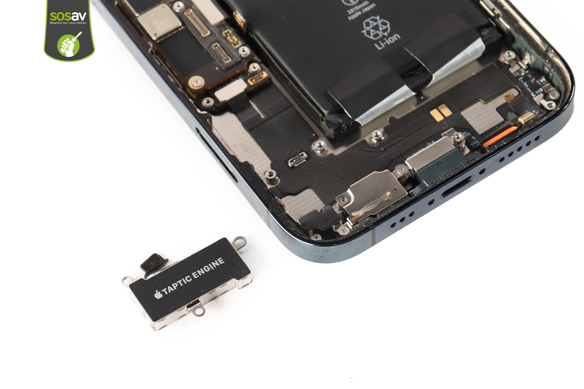

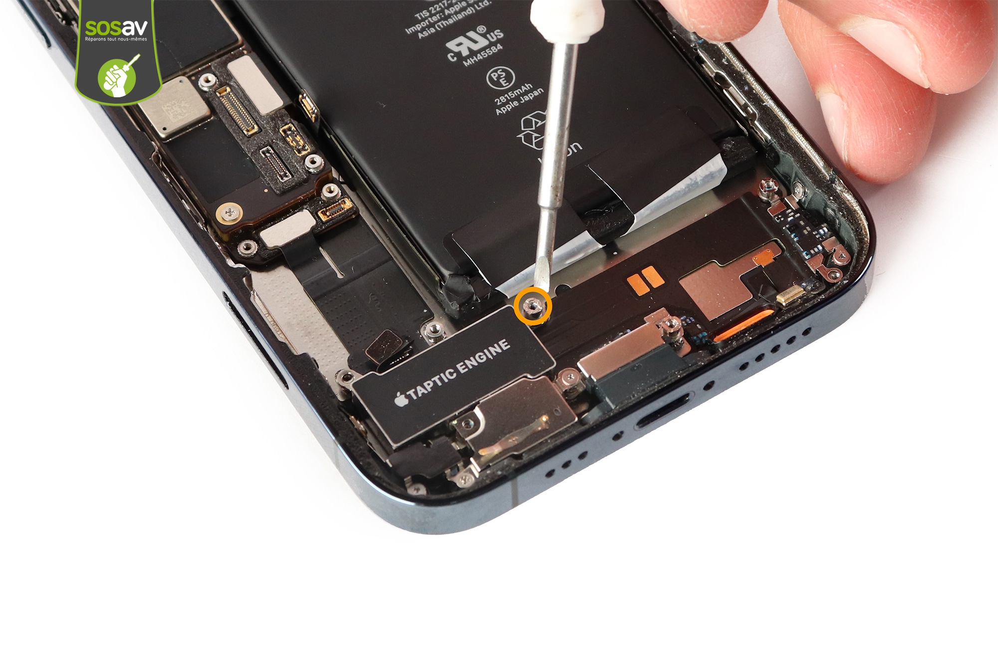

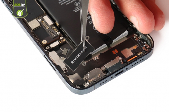

N'oubliez pas la dernière vis à rivet entourée en orange. (Photo 1).Utilisez la pince afin d'extraire le vibreur / taptic engine.
Le vibreur / taptic engine iPhone 12 Pro est extrait. Fiez-vous à ce tuto gratuit afin de pouvoir le changer en cas de problème !
