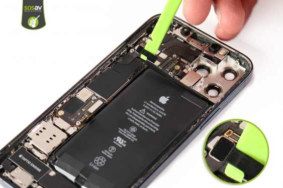

Terminez par débrancher la nappe du haut-parleur interne.Attention, si vous l'endommagez, Face ID risque de ne plus fonctionner correctement !

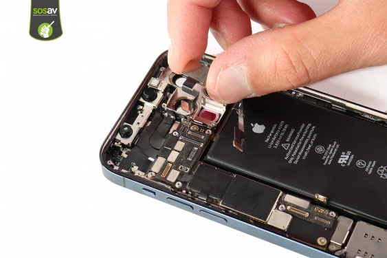

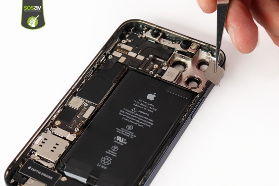

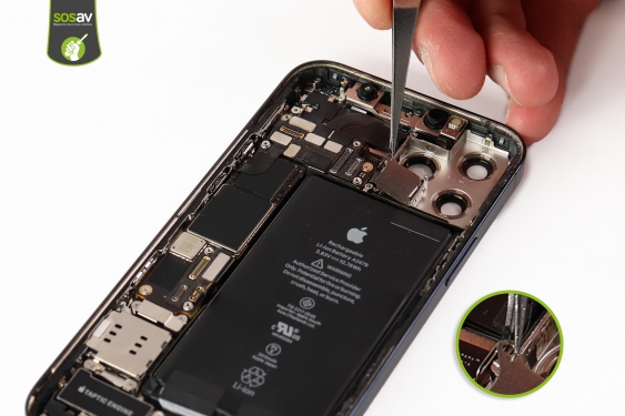

De nouveau avec le tri-wing, dévissez les 4 vis entourées en vert. (Photo 1)Retirez ensuite la plaque de protection métallique.
La plaque est sortie.

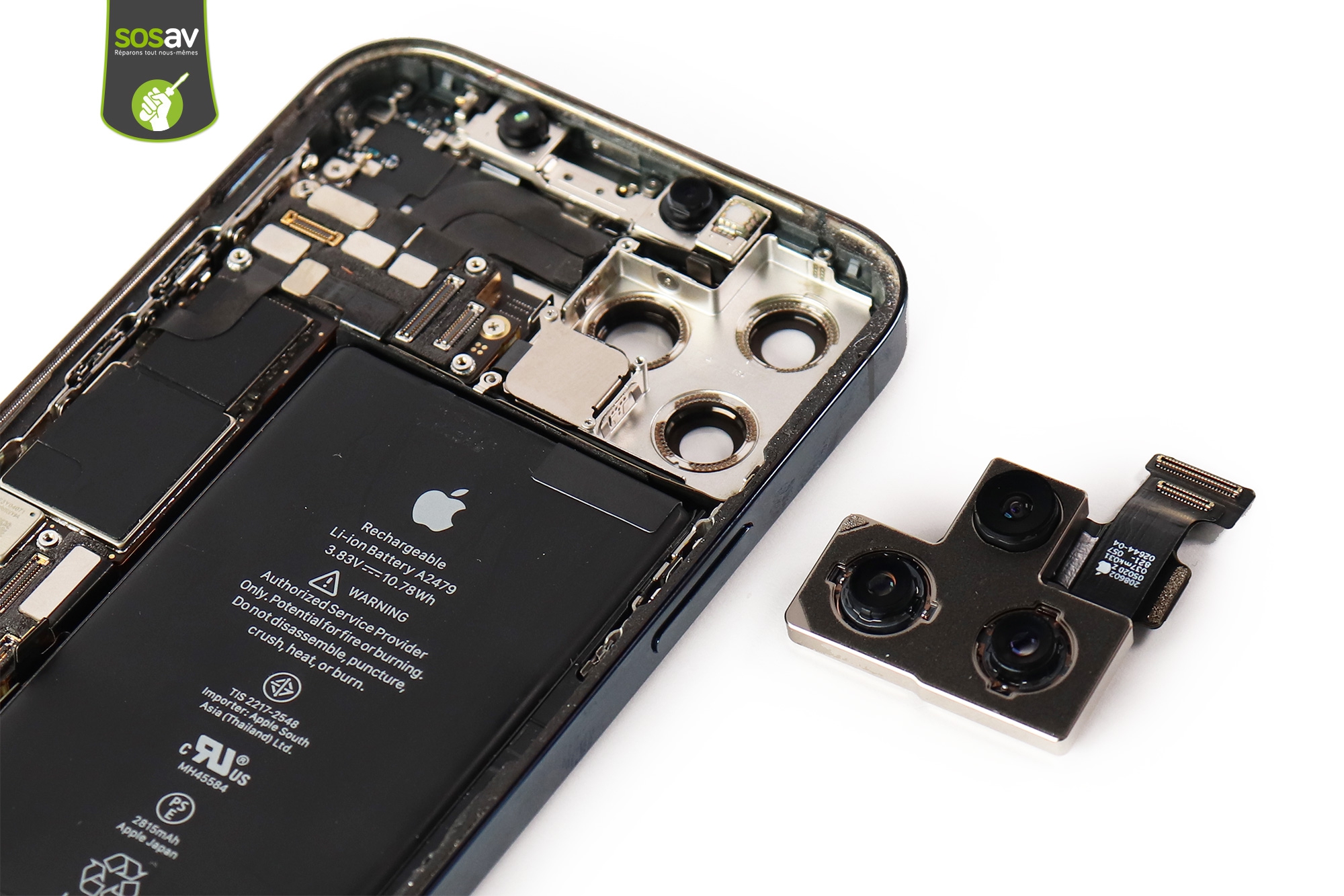

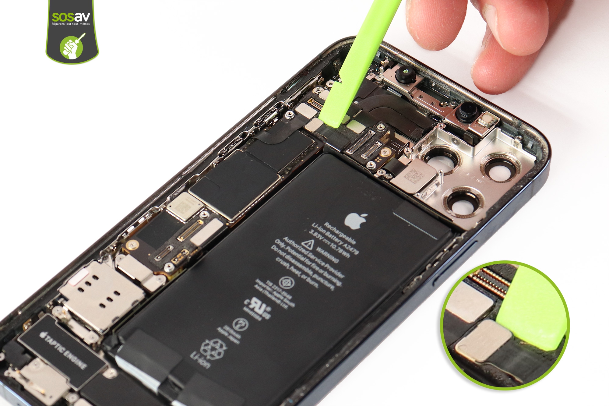

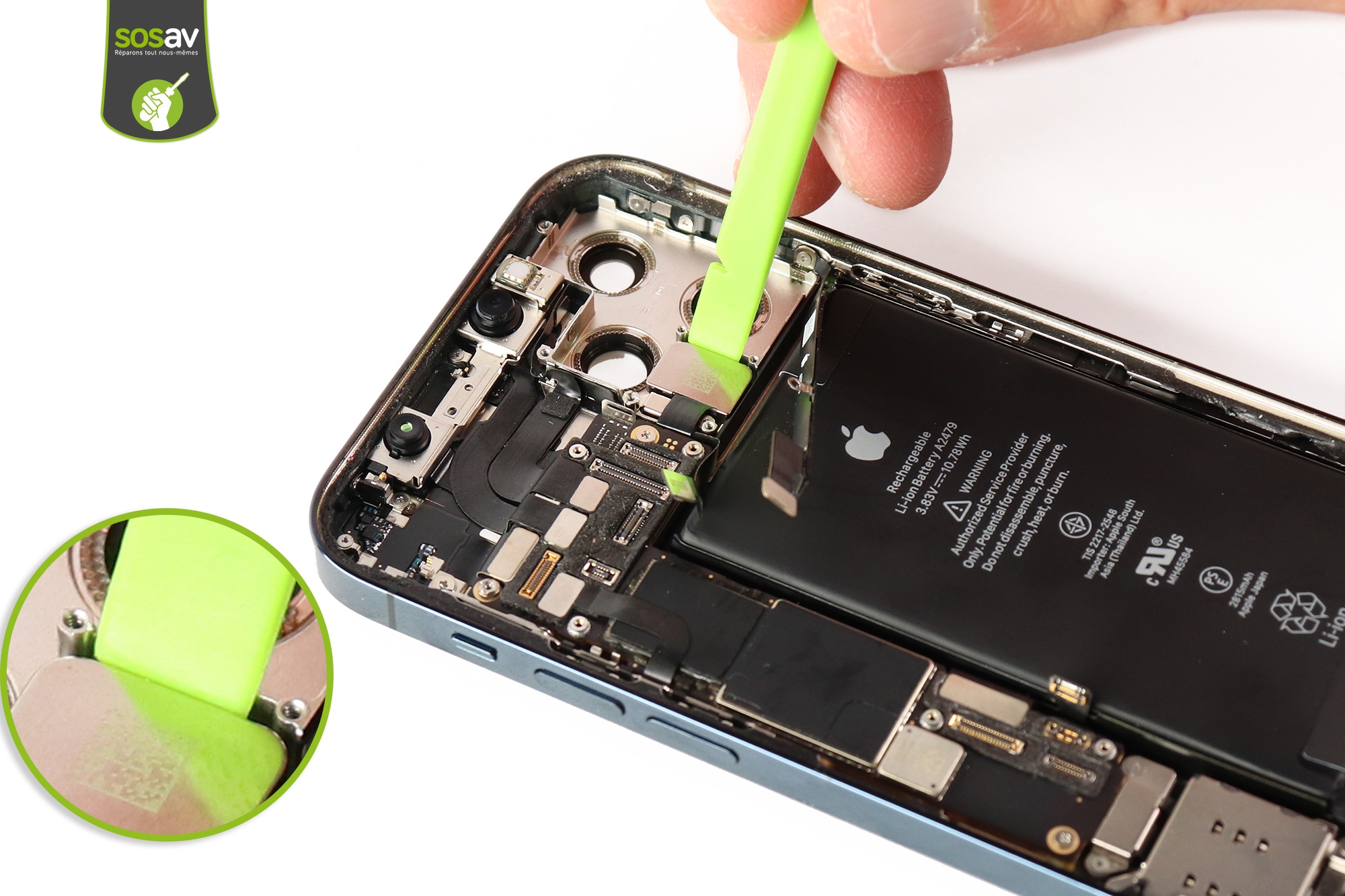

Réutilisez la spatule en nylon pour débrancher la première nappe de la caméra.Puis déconnectez la seconde nappe cachée en-dessous.
A présent, vous pouvez extraire sans difficulté la caméra arrière.
La caméra arrière est sortie.

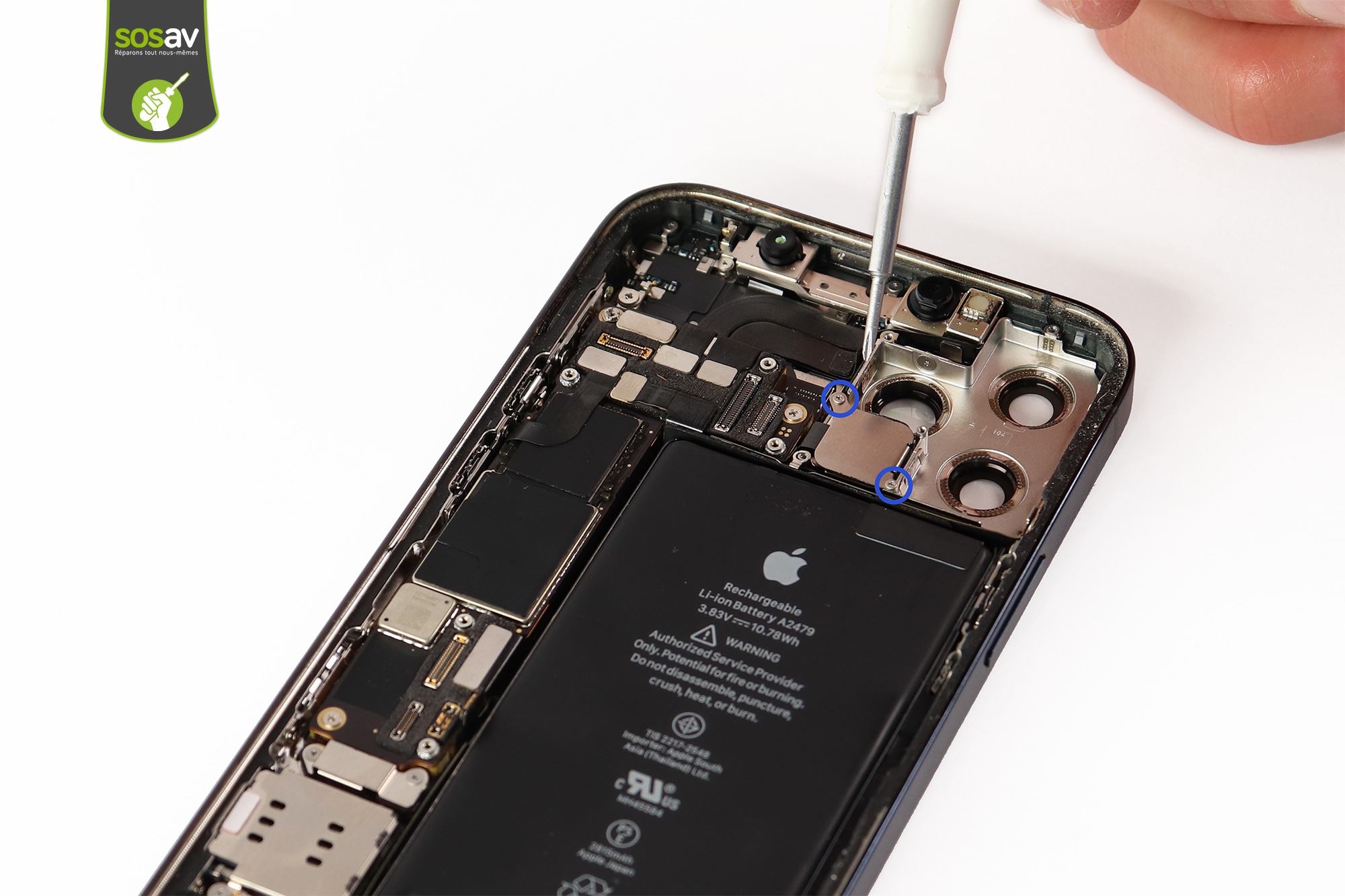

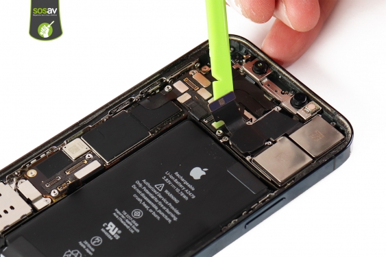

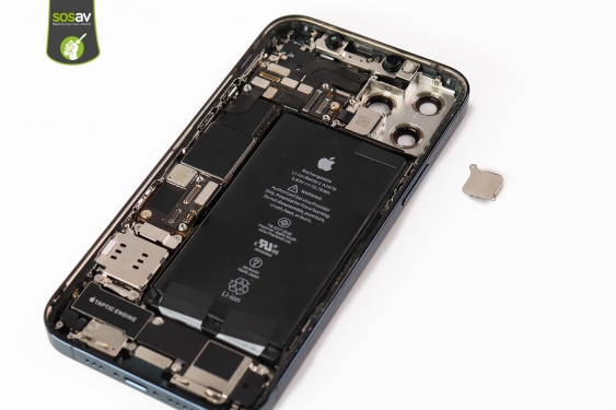

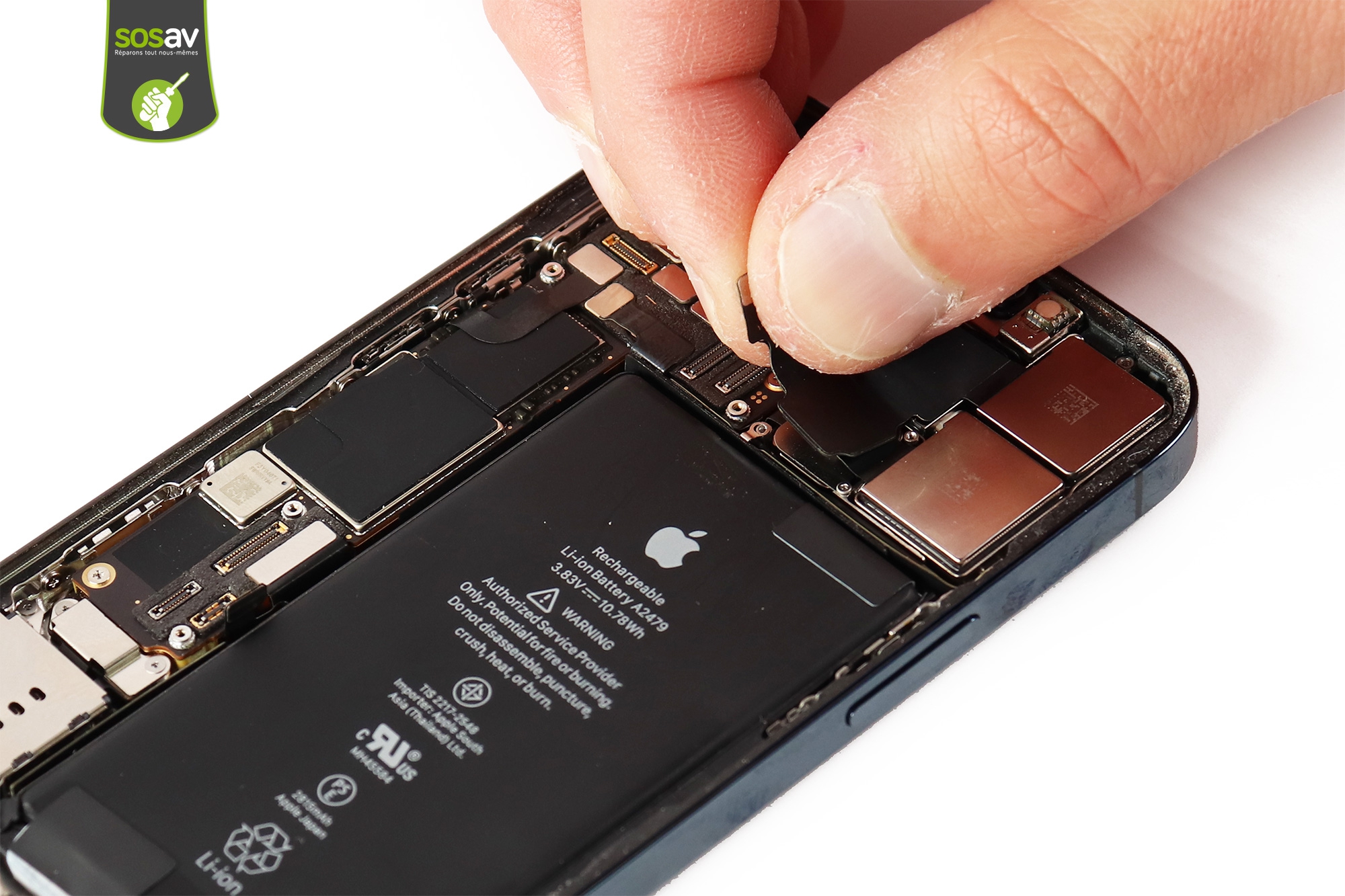

Dévissez les 2 vis cruciformes entourées en bleu (Photo 1)Puis retirez la plaque de protection.

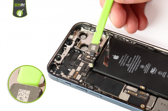

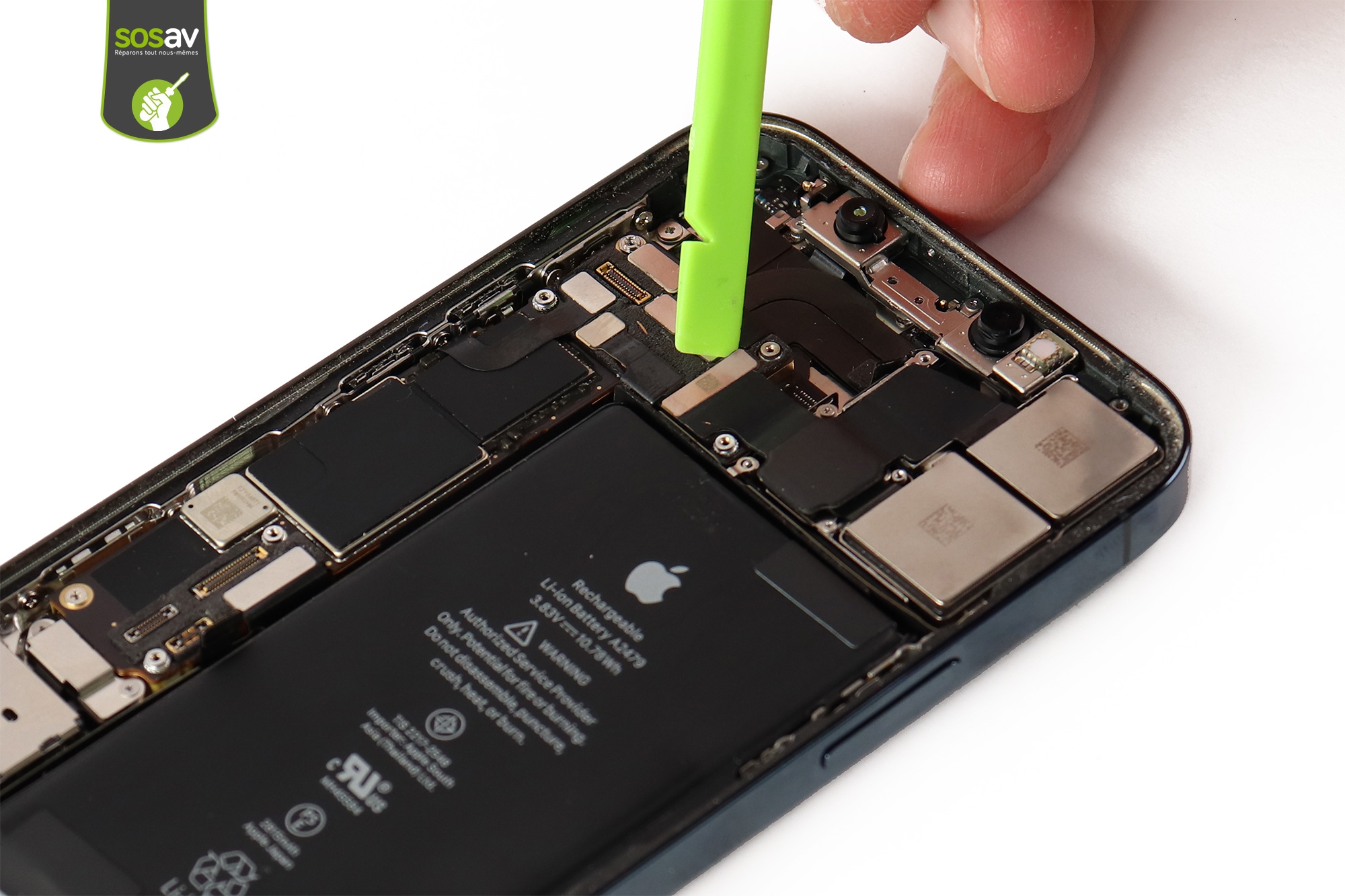

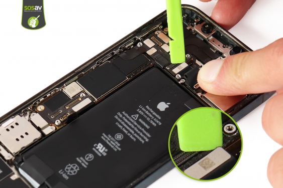

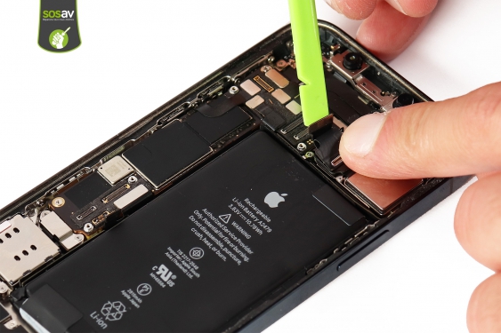

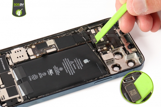

Réutilisez la spatule en nylon pour déverrouiller la nappe power et la soulever pour ne pas gêner la suite de la réparation iPhone.Puis débranchez ensuite le connecteur de Lidar.

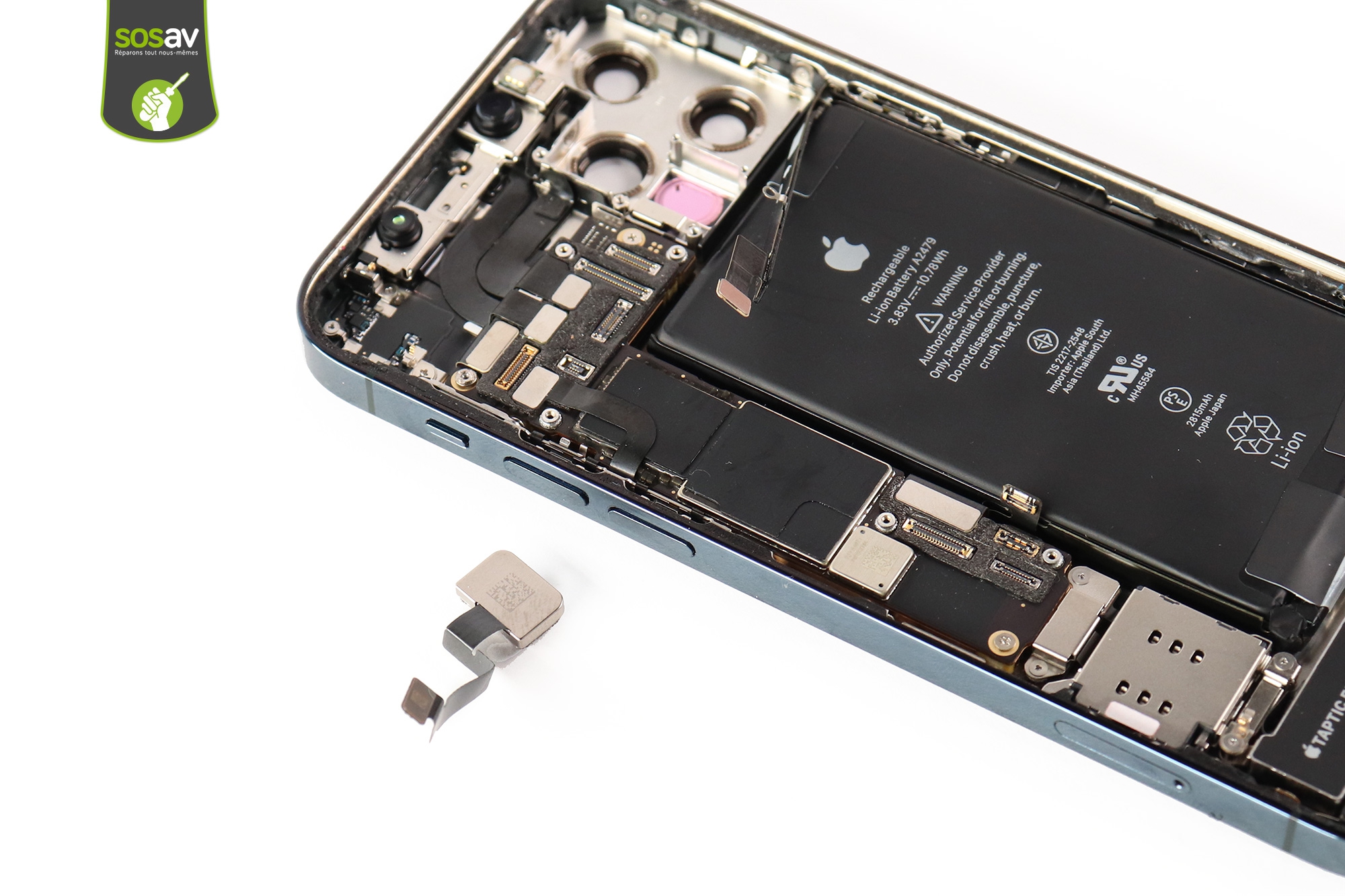

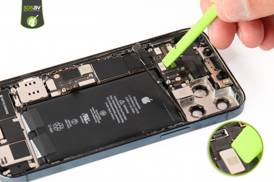

Il ne vous reste plus qu'à faire levier pour sortir délicatement le lidar.
Le lidar iPhone 12 Pro est déposé.En cas de besoin, suivez ce tuto gratuit pour le remplacer facilement.
