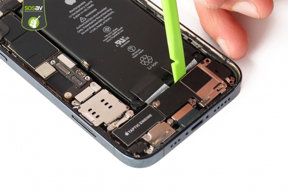

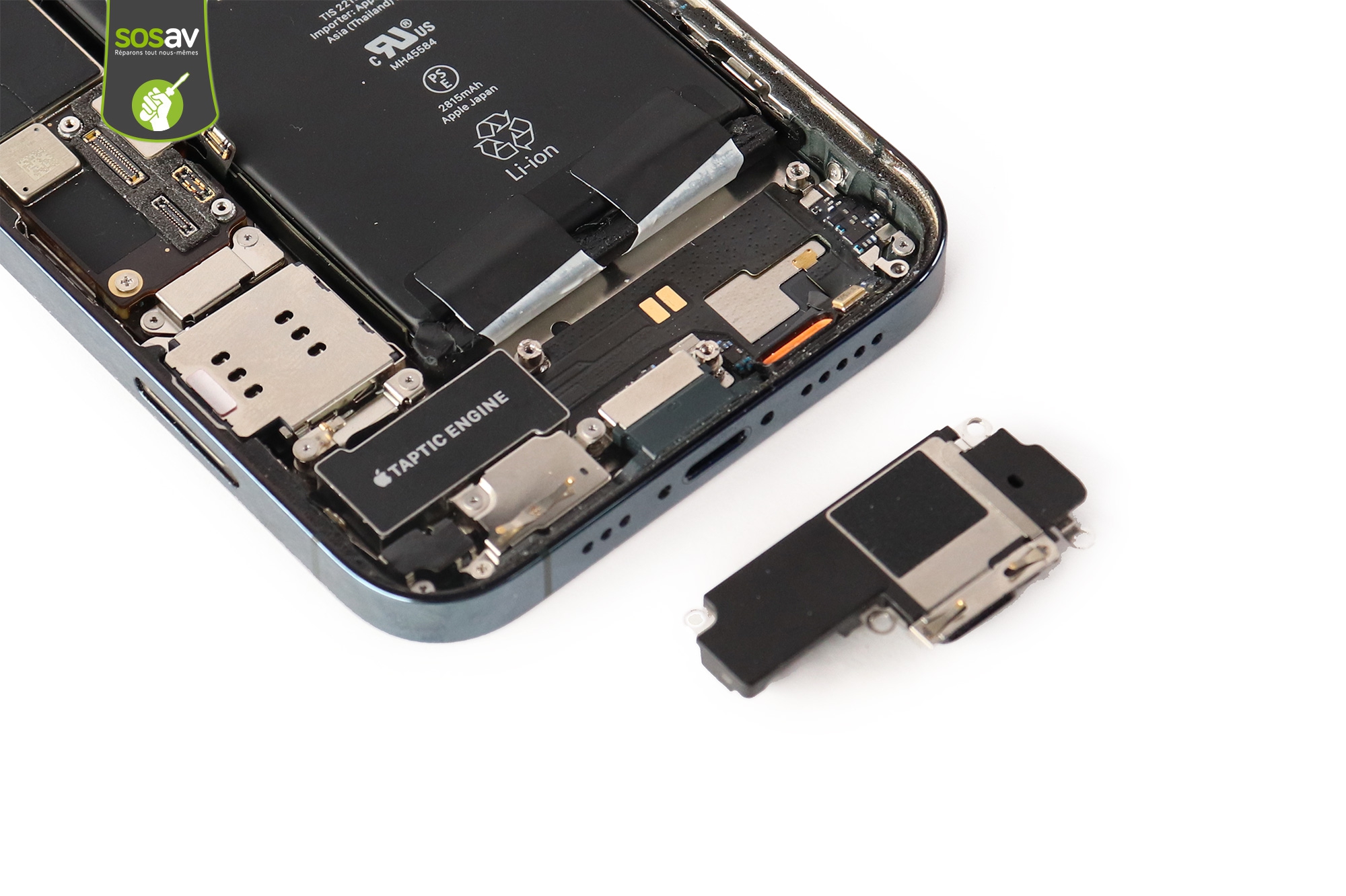

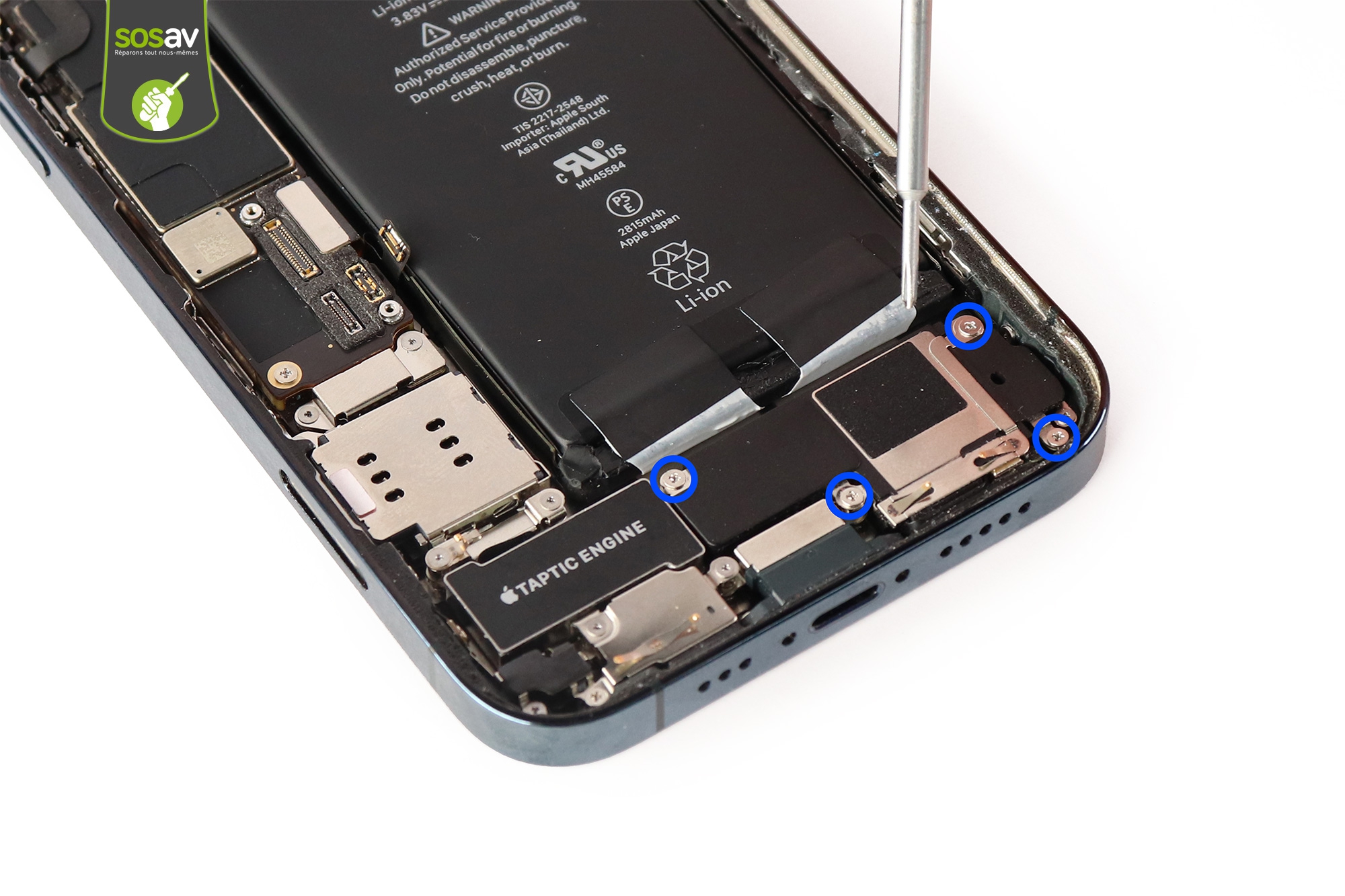

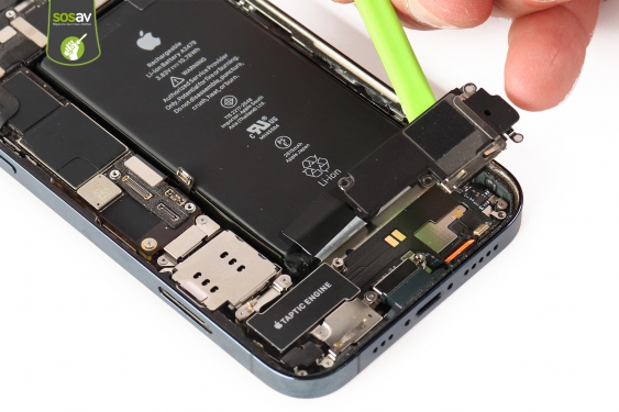

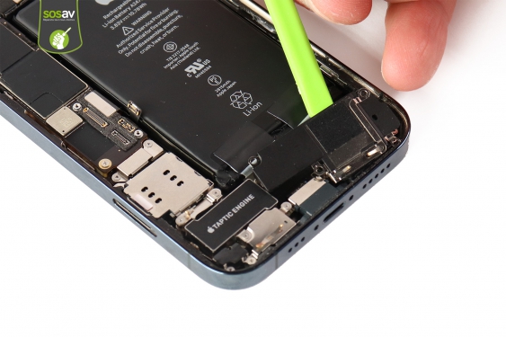

Dévissez les 4 vis cruciformes entourées en bleu. (Photo 1)Faites ensuite levier avec la spatule en nylon pour sortir le haut-parleur externe.
Le haut-parleur externe iPhone 12 Pro est sorti.En cas de problème de son, suivez ce tuto gratuit pour le remplacer aisément.
