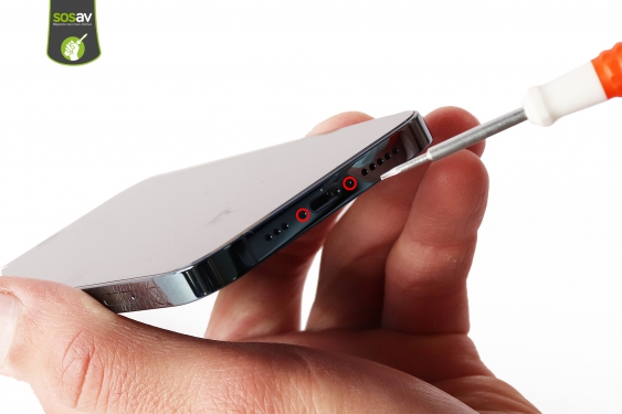

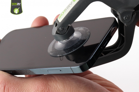

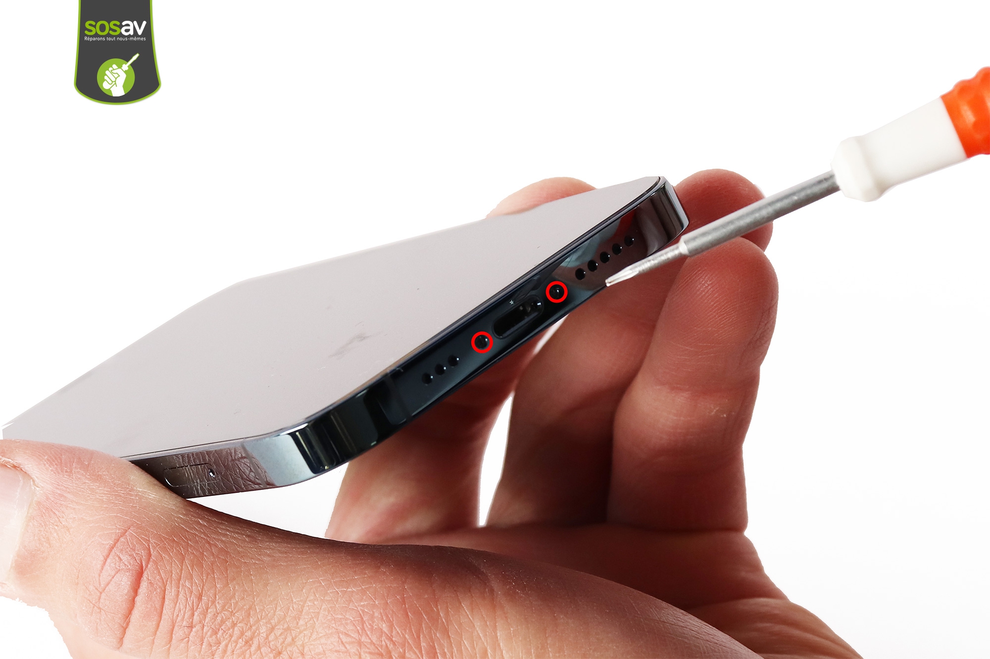

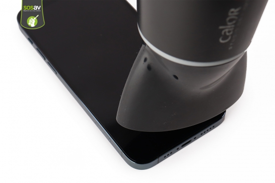

Commencez par dévisser les 2 vis pentalobes entourées en rouge (Photo 1)Puis chauffez 2 à 3 minutes toute la face avant pour ramollir la colle qui retient l'écran.N'hésitez pas à chauffer de nouveau lors des prochaines étapes, si une résistance se fait sentir ! L'écran est bien collé et difficile à retirer !

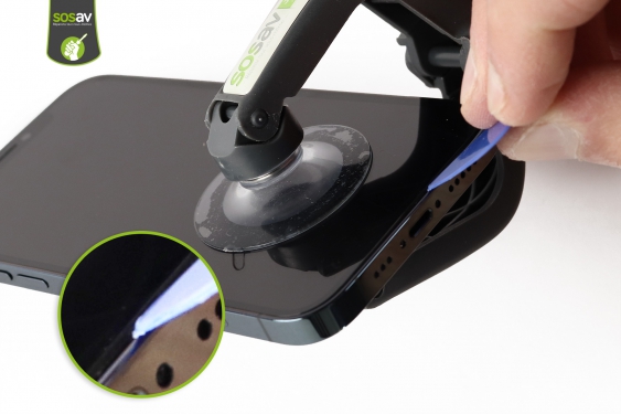

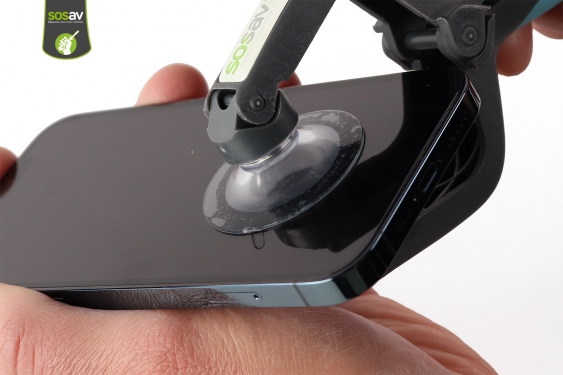

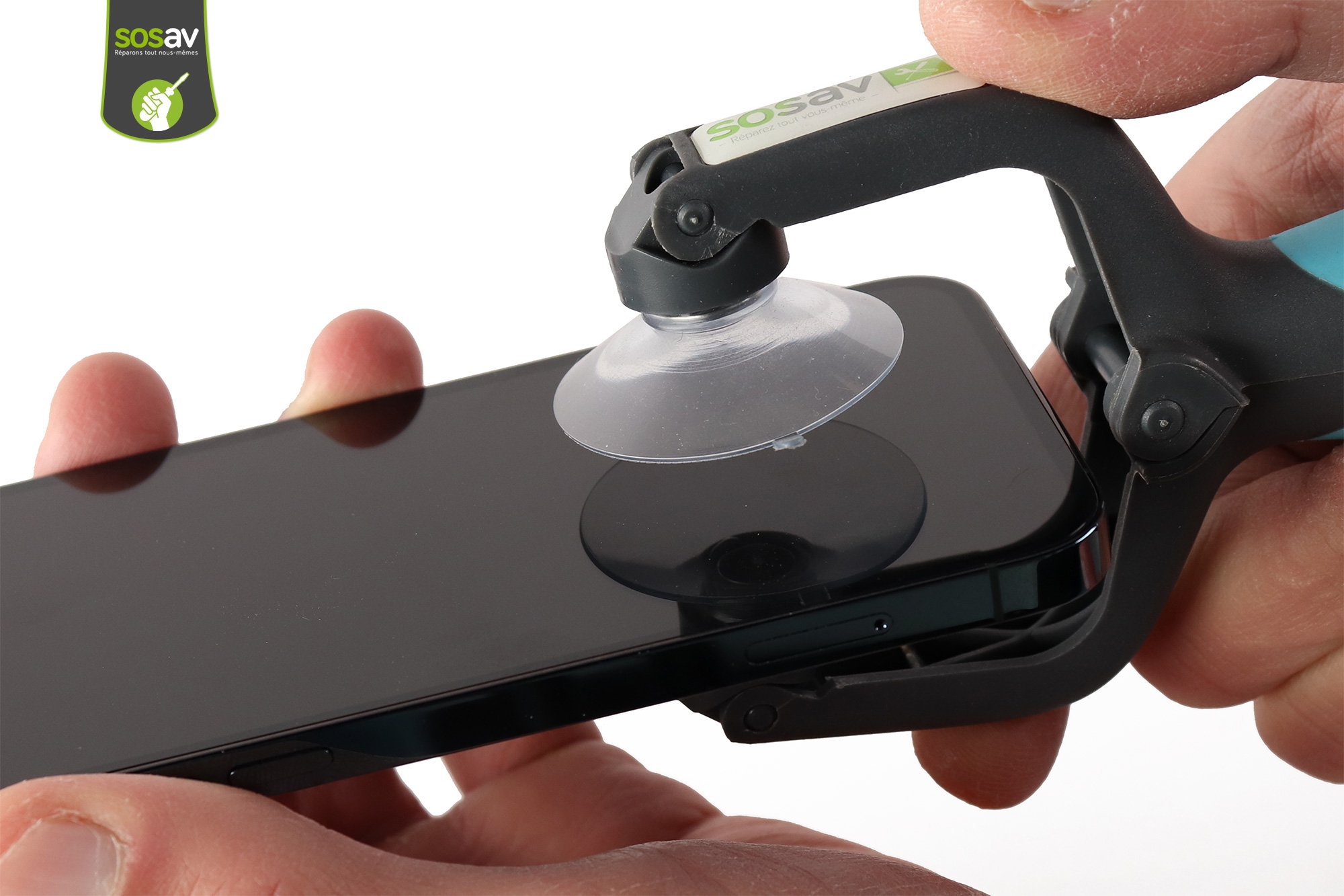

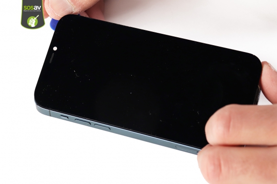

Positionnez la pince iSlack et verrouillez-la en bas de l'écran afin d'avoir plus de force.En parallèle, glissez délicatement un médiator là où une petite ouverture s'est créée entre le bas de l'écran et le châssis.L'opération est possible avec la simple ventouse mais la pince iSlack a plus de force pour une ouverture moins "risquée".

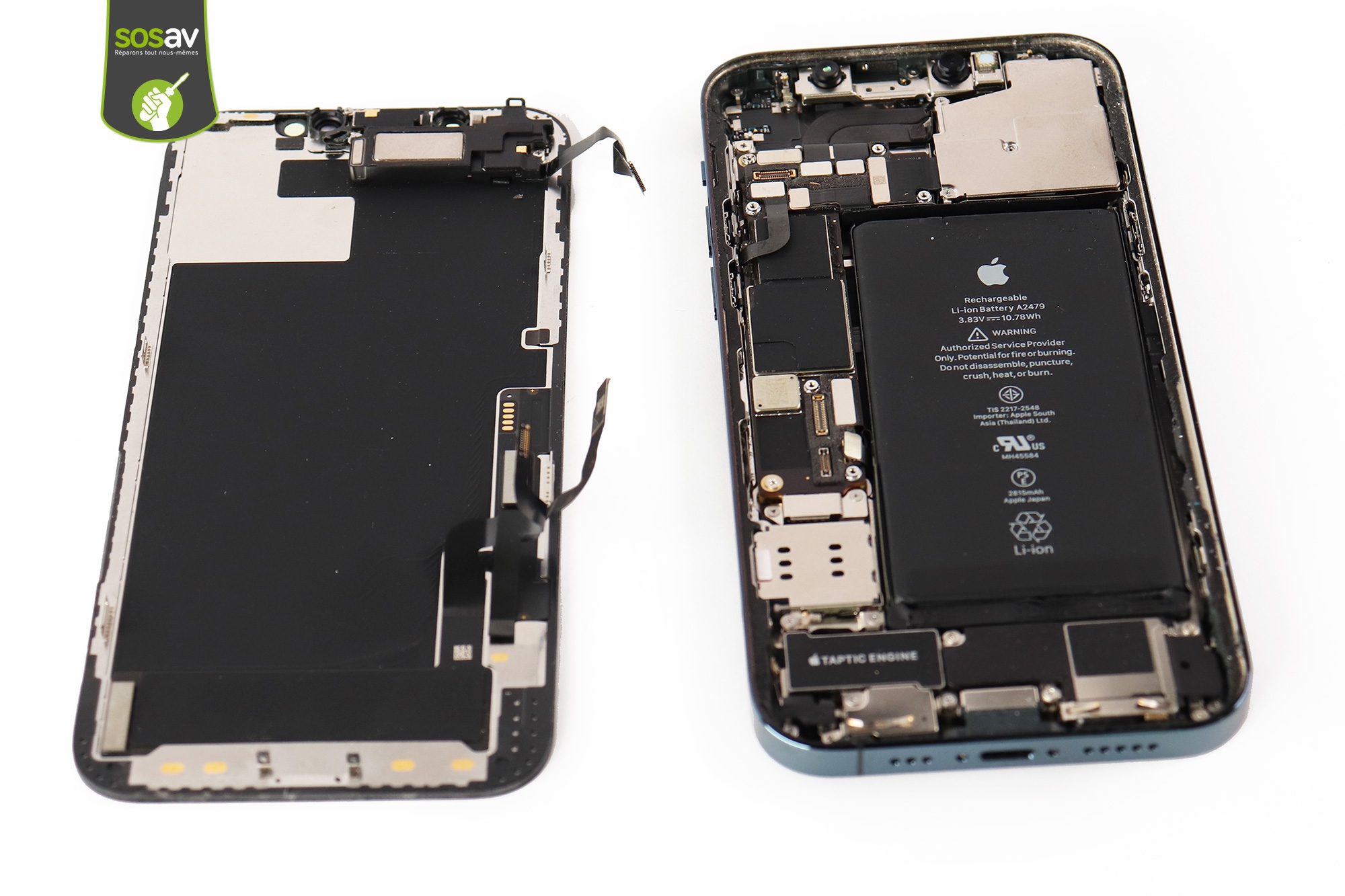

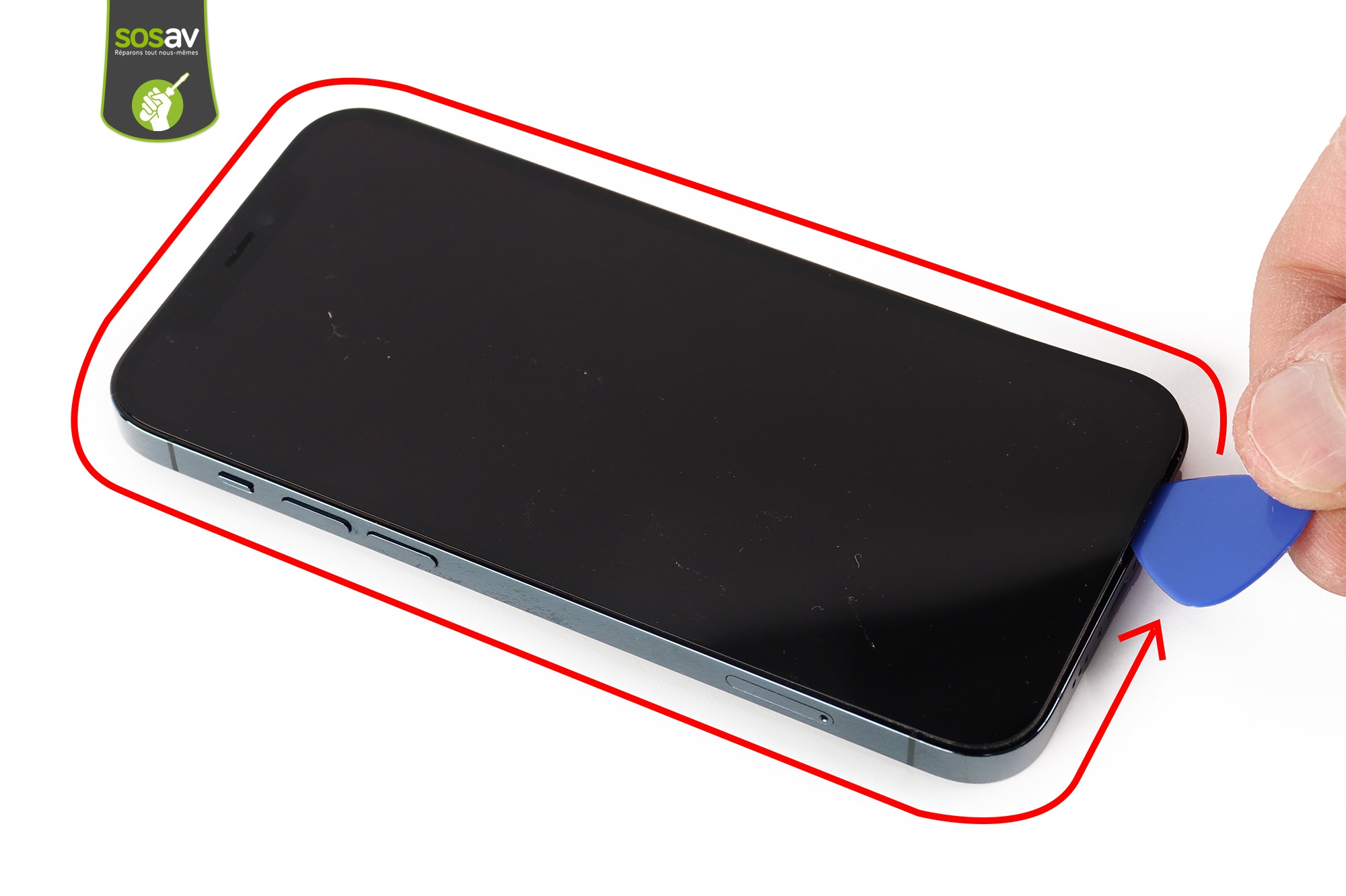

Faites doucement glisser le médiator sur tout le pourtour de l'écran.Puis ouvrez délicatement l'écran à la manière d'un livre.Attention, l'écran iPhone 12 Pro est encore attaché par ses nappes !

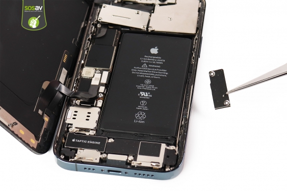

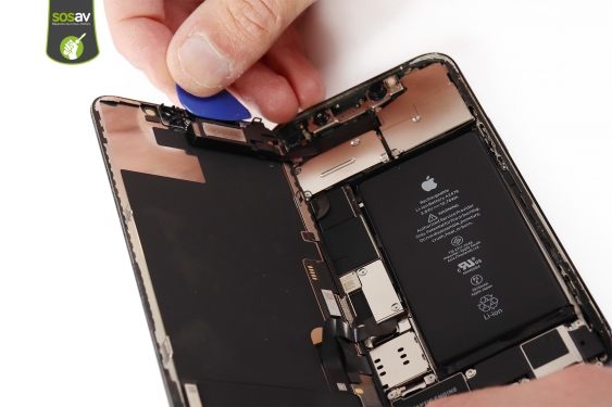

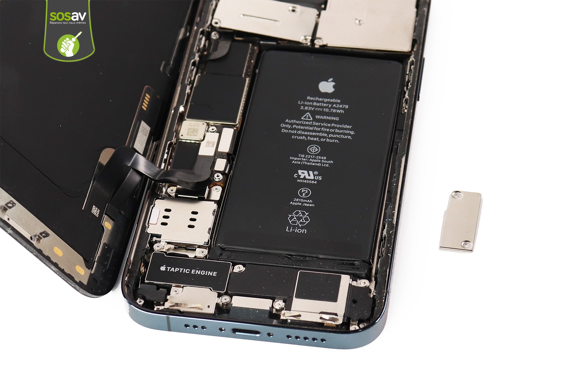

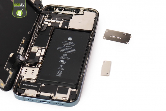

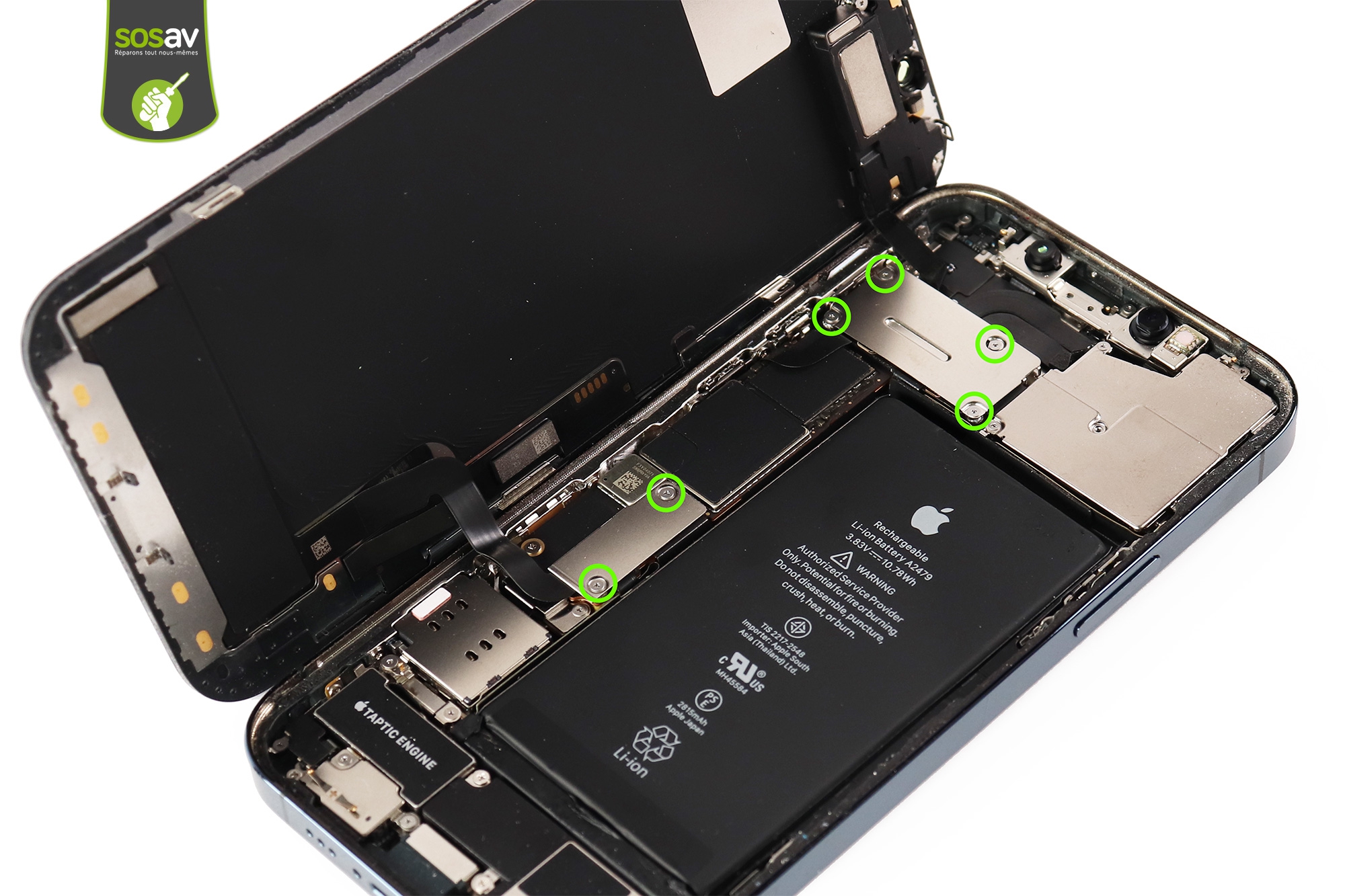

Dévissez ensuite les 6 vis Tri-wing entourées en vert. (Photo 1)Retirez la première plaque métallique à l'aide de la pince.Ainsi que la deuxième.
Les deux plaques sont retirées.

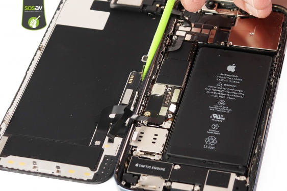

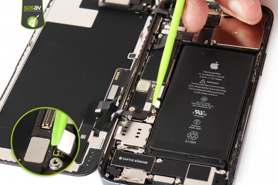

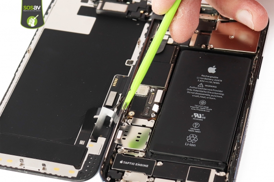

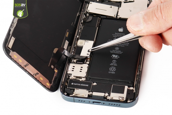

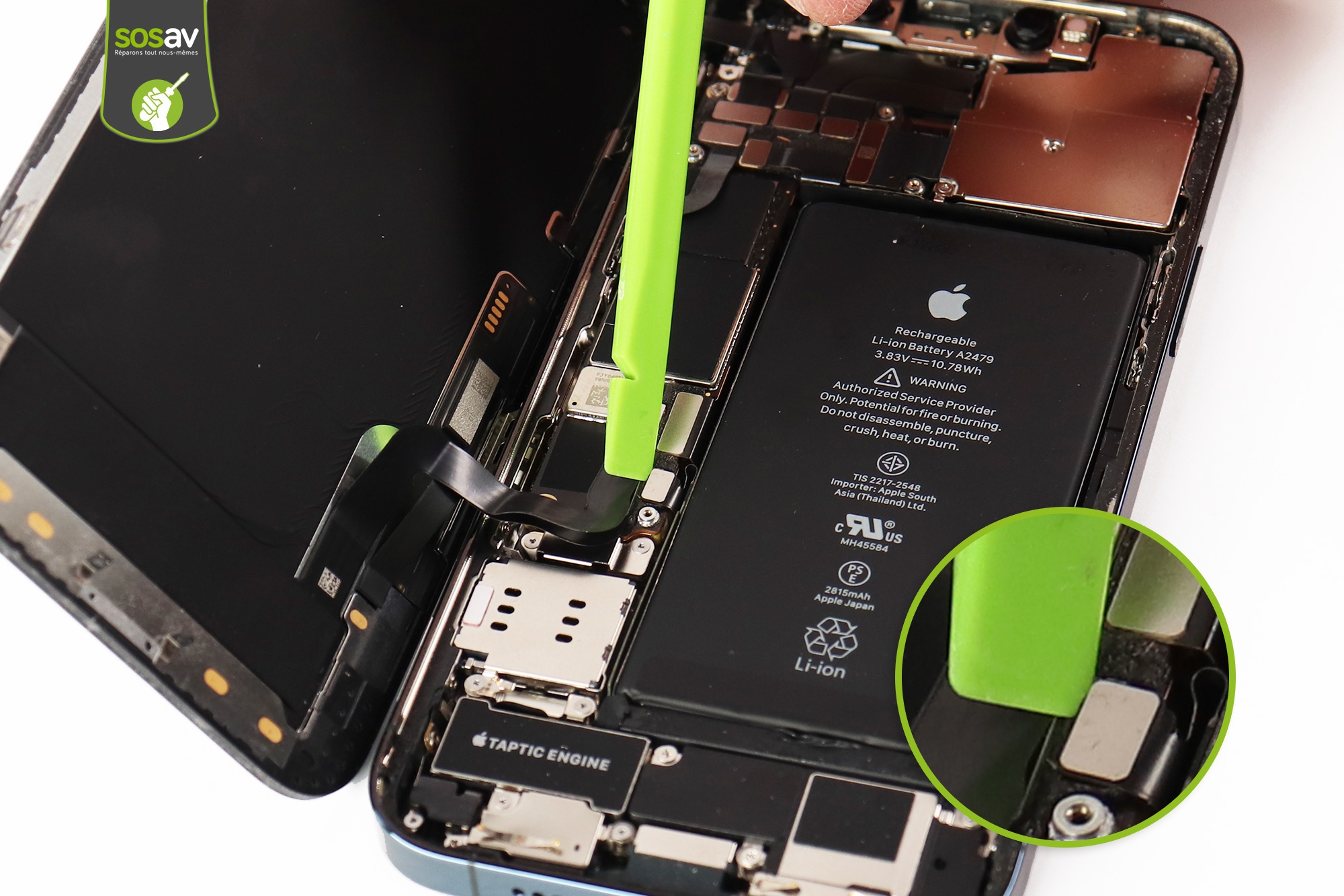

Servez-vous de la spatule en nylon pour débrancher la batterie en premier.

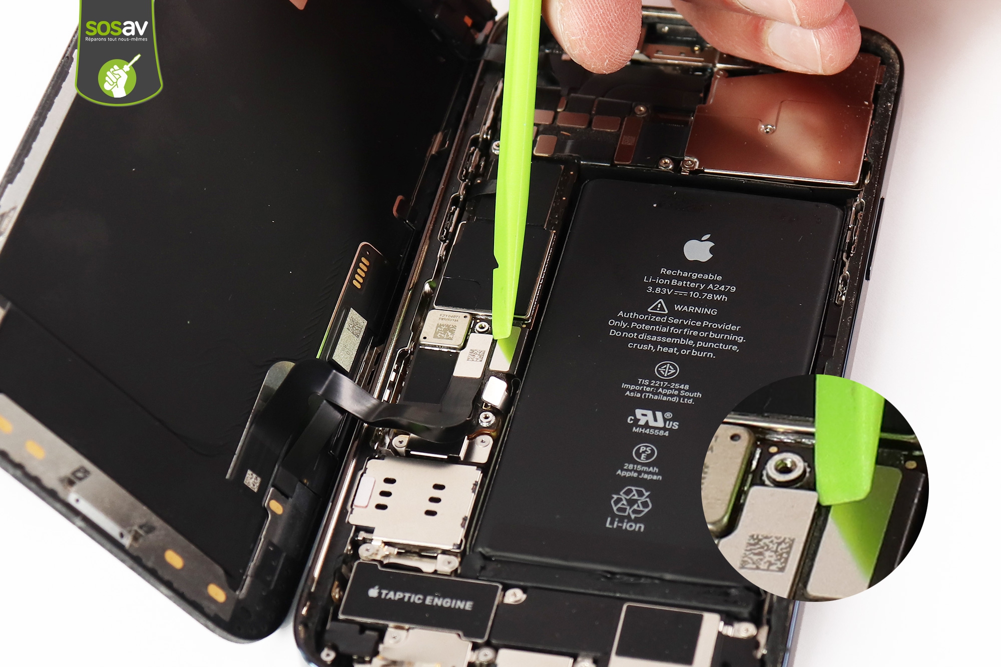

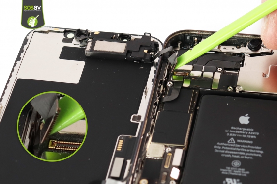

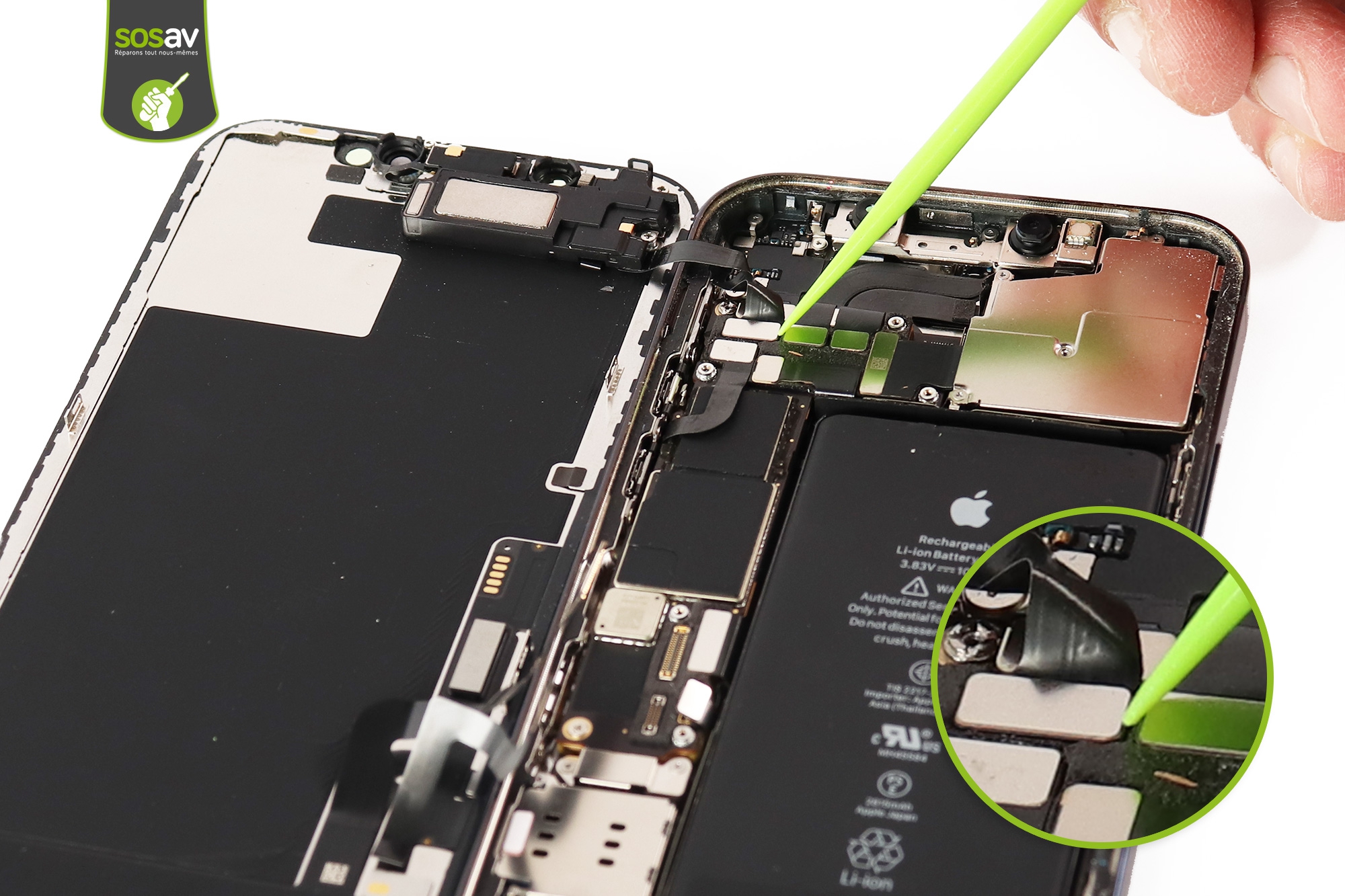

Débranchez ensuite la première nappe de l'écran...... Ainsi que la seconde.

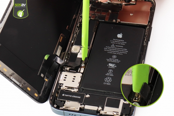

Terminez par débrancher la nappe du haut-parleur interne.Attention, si vous l'endommagez, Face ID risque de ne plus fonctionner correctement !
L'écran iPhone 12 Pro est séparé et partiellement démonté.

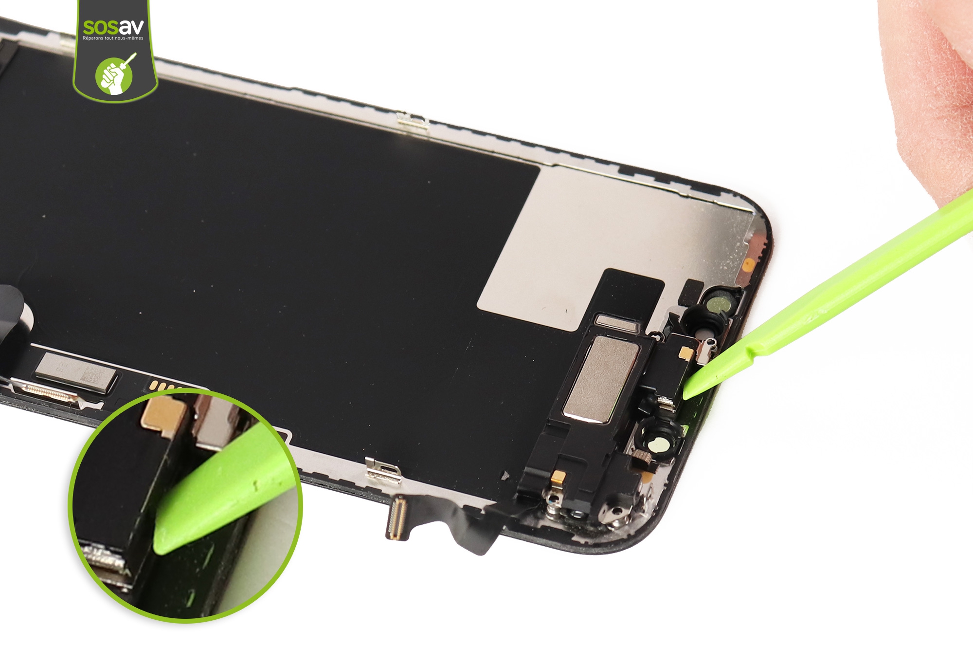

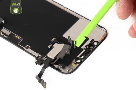

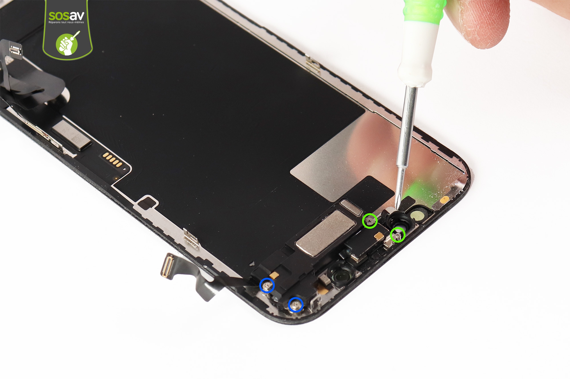

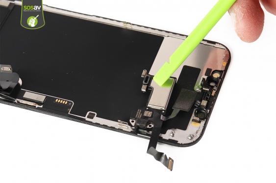

Préparez vos tournevis pour : Dévissez les 2 vis tri-wing entourées en vert,Ainsi que les 2 vis cruciformes entourées en bleu.

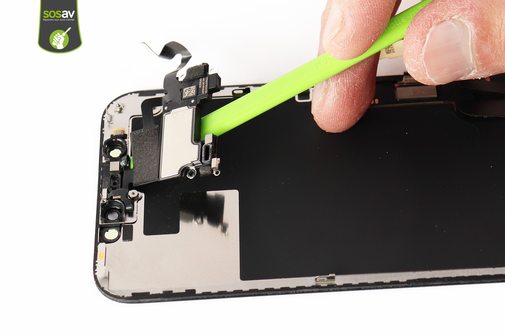

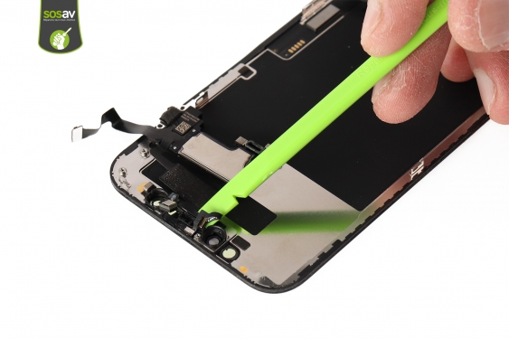

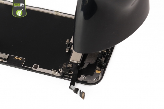

Basculez doucement le haut-parleur avec la spatule en nylon.Puis chauffez quelques secondes pour ramollir la colle.

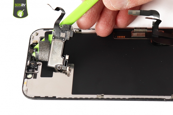

Décollez ensuite délicatement toute la nappe du haut-parleur grâce à la spatule.Attention, la nappe est fragile !

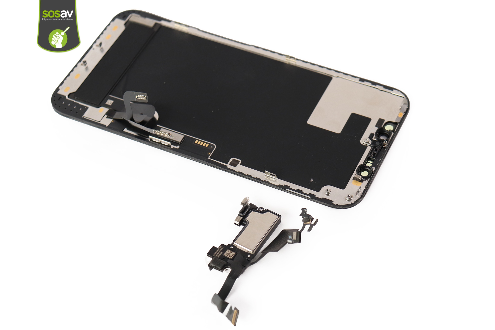

Et voilà, l'écran iPhone 12 Pro est entièrement démonté ainsi que le haut-parleur interne ! Suivez ce tuto gratuit pour remplacer l'un ou l'autre si besoin.Attention, tout changement du haut-parleur interne entraîne une perte du Face ID.
