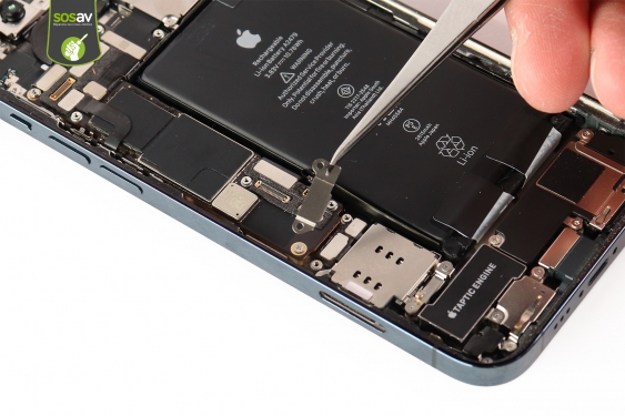

Dévissez ensuite les 6 vis Tri-wing entourées en vert. (Photo 1)Retirez la première plaque métallique à l'aide de la pince.Ainsi que la deuxième.
Les deux plaques sont retirées.

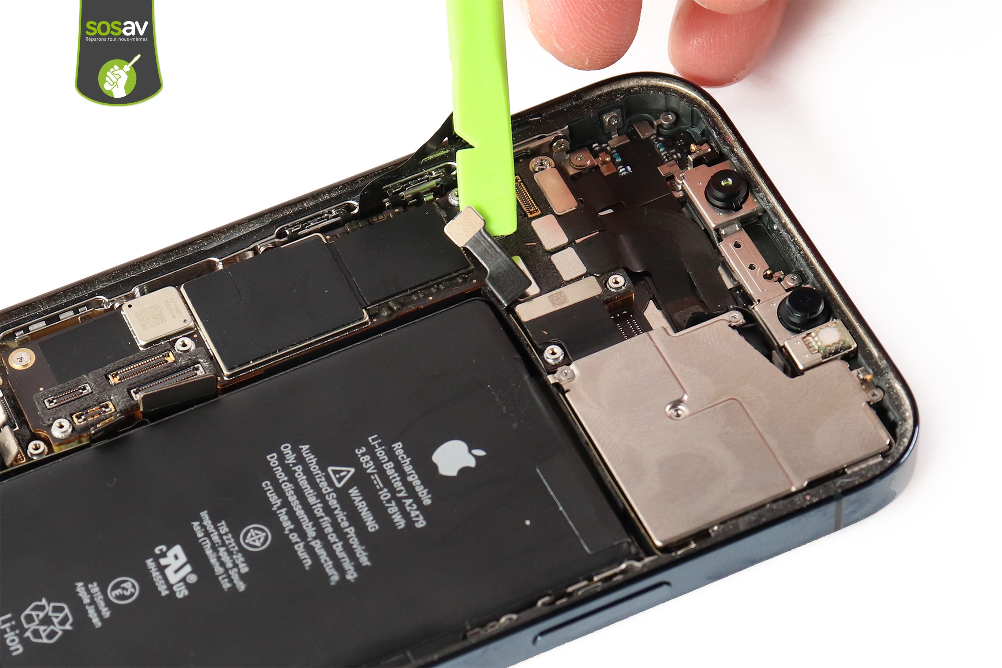

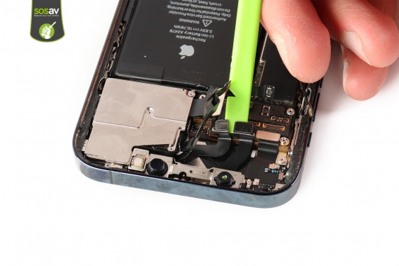

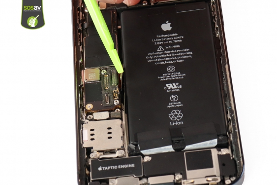

Servez-vous de la spatule en nylon pour débrancher la batterie en premier.

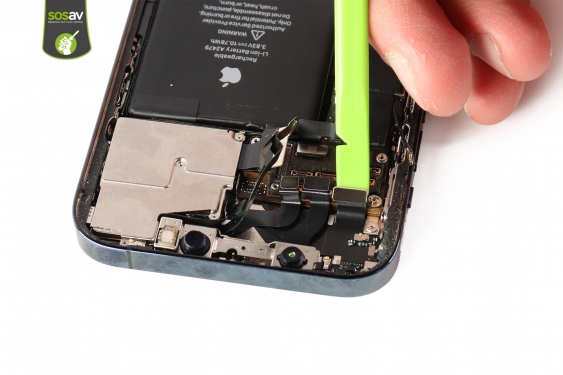

Débranchez ensuite la première nappe de l'écran...... Ainsi que la seconde.
Terminez par débrancher la nappe du haut-parleur interne.Attention, si vous l'endommagez, Face ID risque de ne plus fonctionner correctement !
L'écran iPhone 12 Pro est séparé et partiellement démonté.

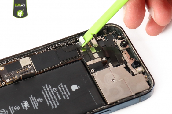

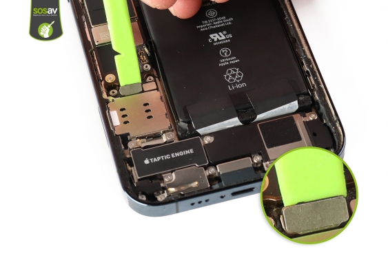

Dévissez les 2 vis tri-wing entourées en vert. (Photo 1)Servez-vous de la pince pour retirer le cache métallique.

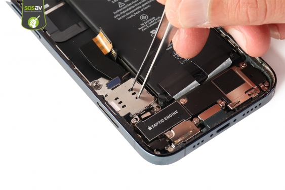

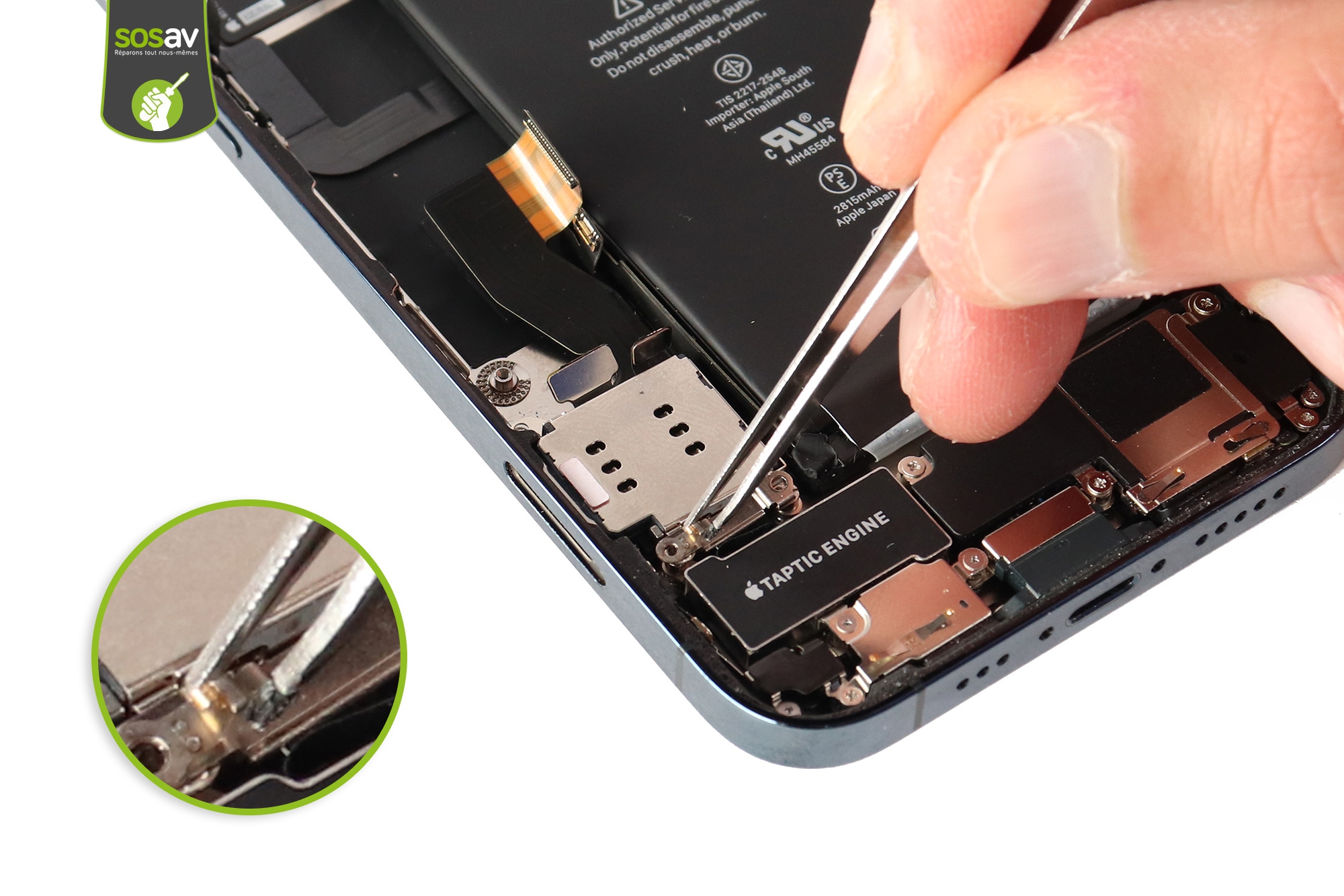

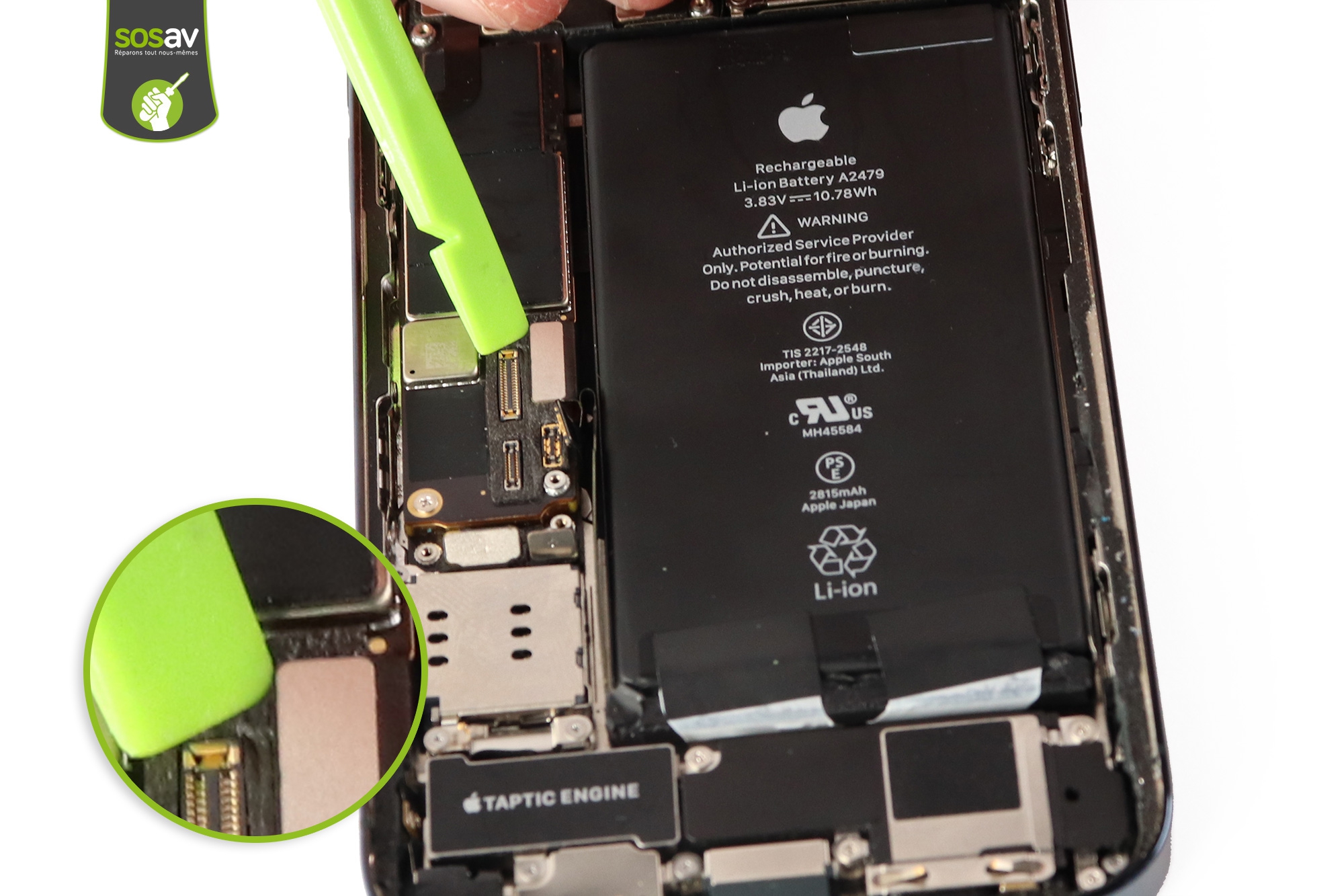

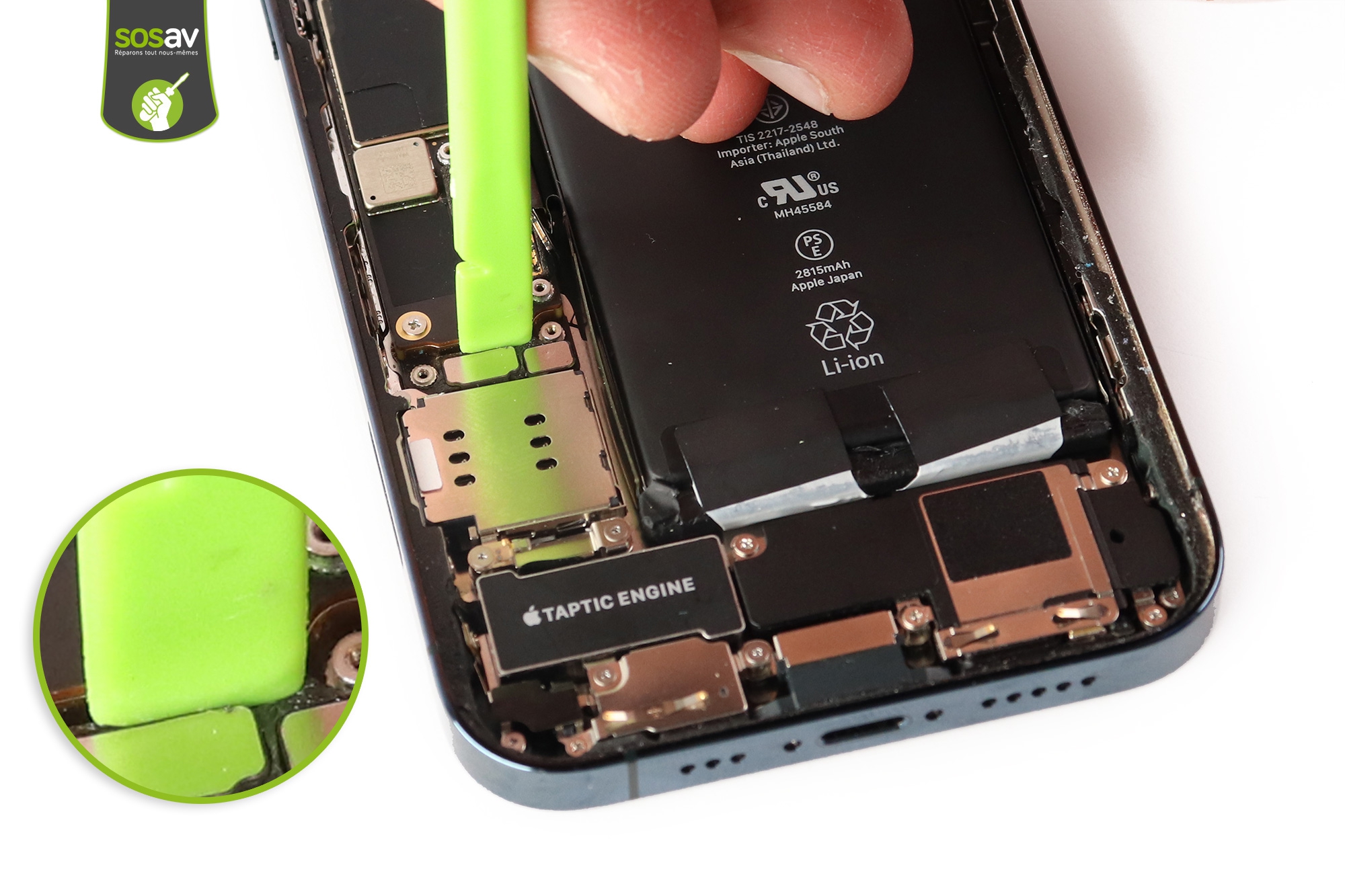

Aidez-vous de la spatule en nylon pour déconnecter, tour à tour, la nappe du lecteur SIM et du Taptic Engine.
Déverrouillez ensuite la nappe du connecteur de charge.

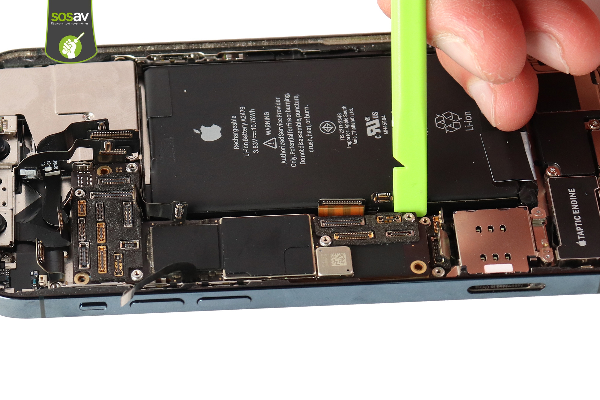

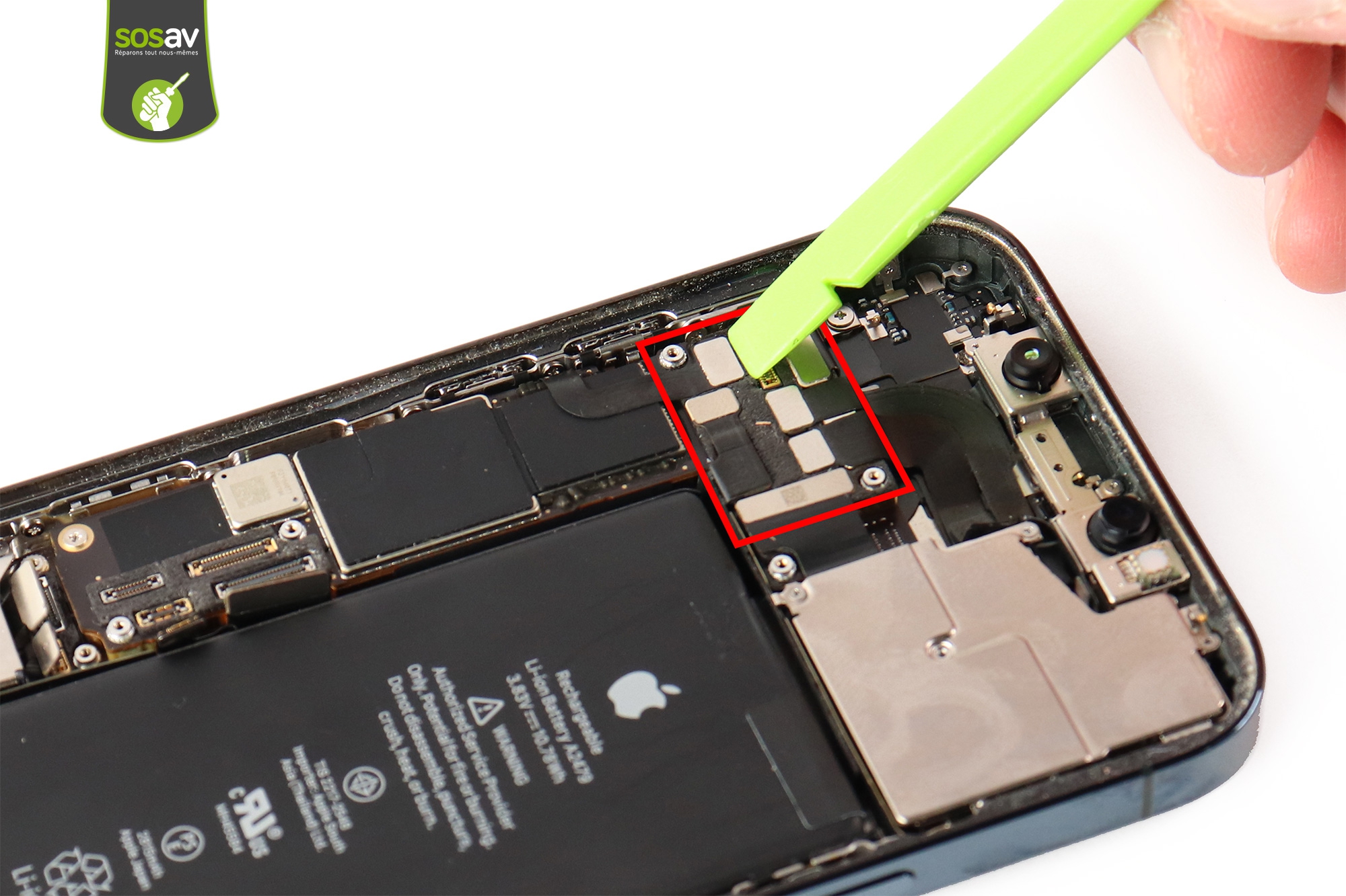

Vous allez devoir déconnecter l'ensemble des nappes encadrées en rouge.Commençons par débrancher la nappe volume.
Poursuivez en déverrouillant la nappe power.Ainsi que celle du Lidar.Continuez avec les deux nappes de la caméra arrière, dissimulées l'une sous l'autre.

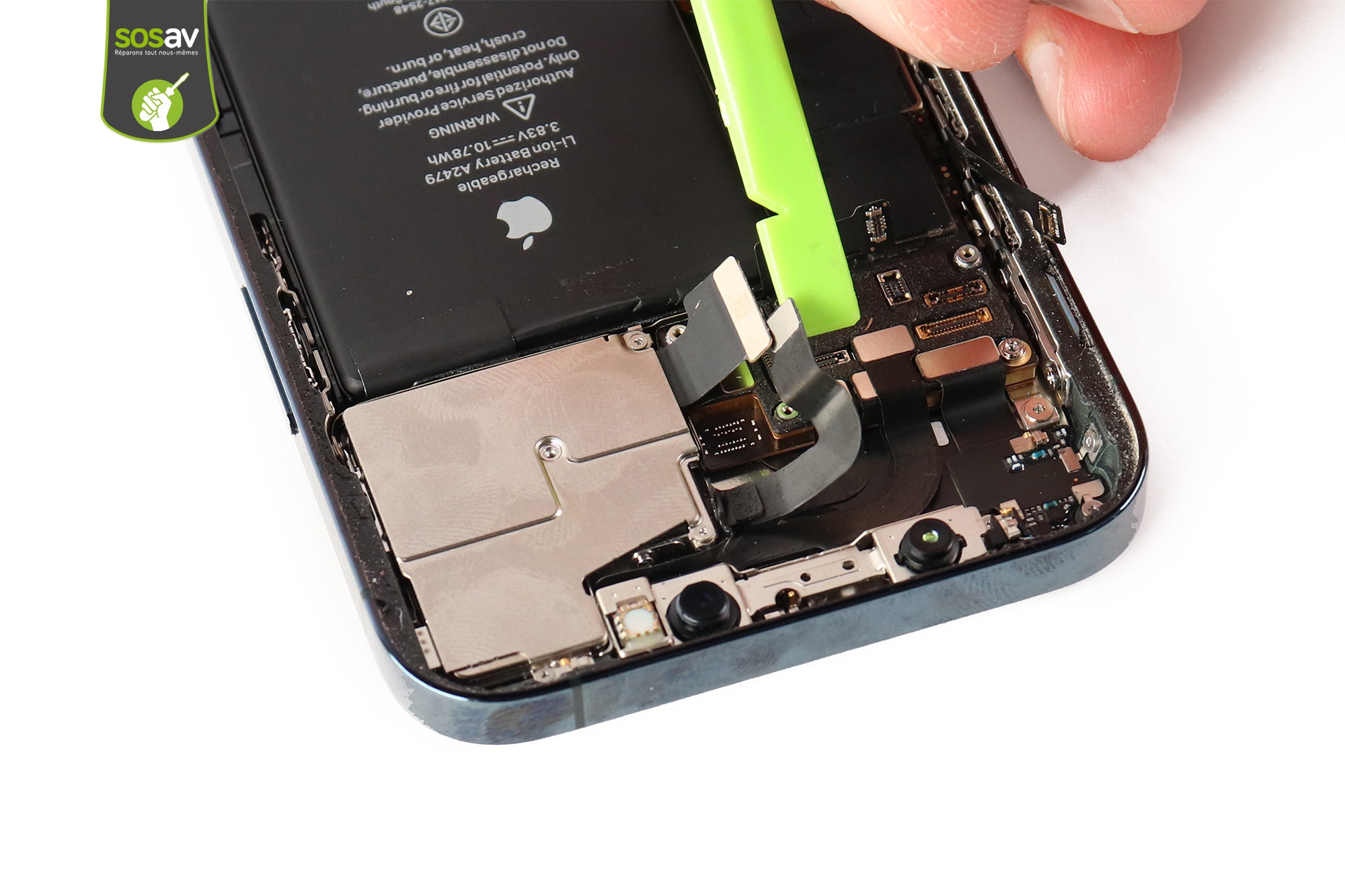

Déconnectez la première des quatre nappes de la caméra avant Face ID.Faites de même avec les 3 autres nappes, désormais accessibles.

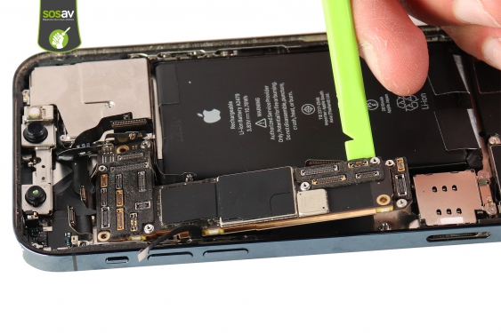

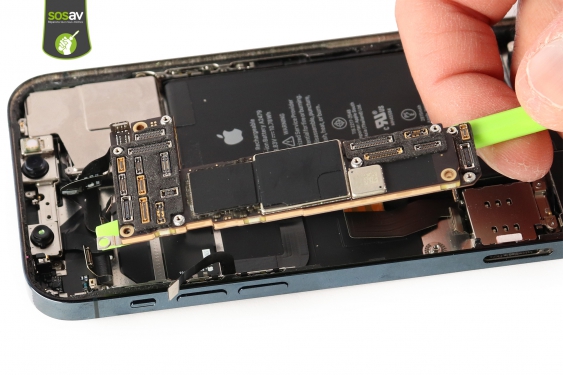

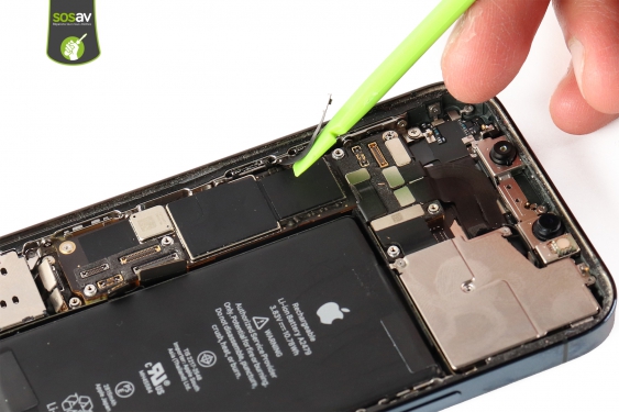

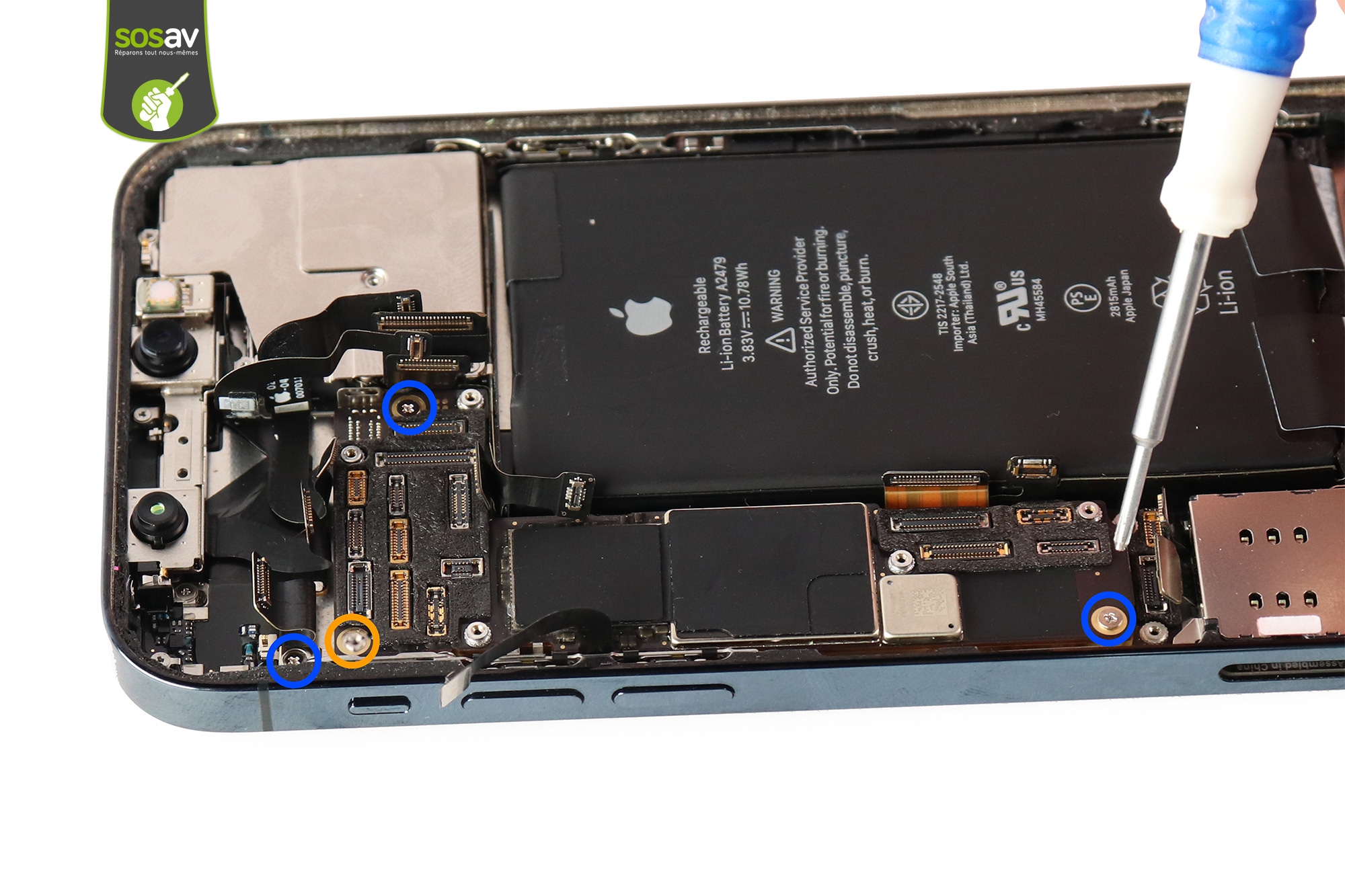

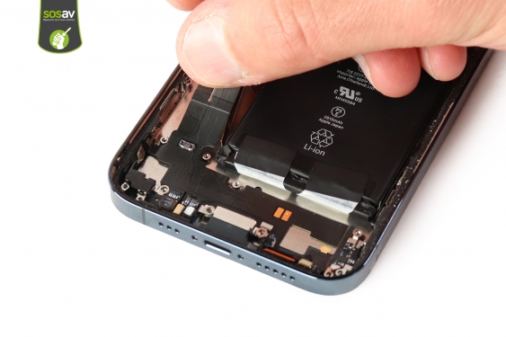

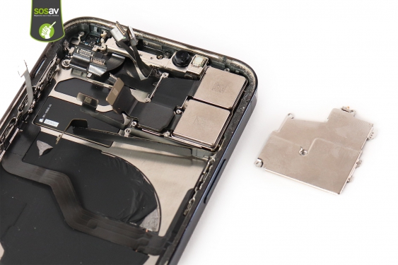

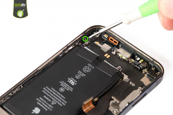

Repoussez l'ensemble des nappes pour ne pas gêner la suite.Comme sur la photo 2, dévissez les 3 vis cruciformes entourées en bleu;Ainsi que la vis à rivet entourée en orange.

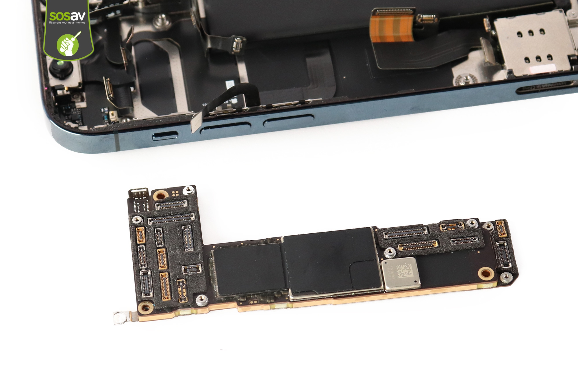

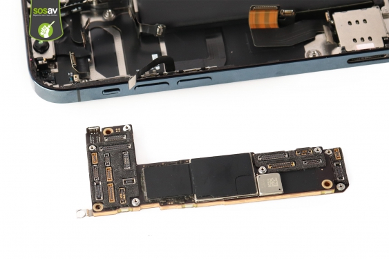

Faites délicatement levier avec la spatule en nylon pour soulecer et extraire la carte mère.
La carte mère iPhone 12 Pro est extraite.

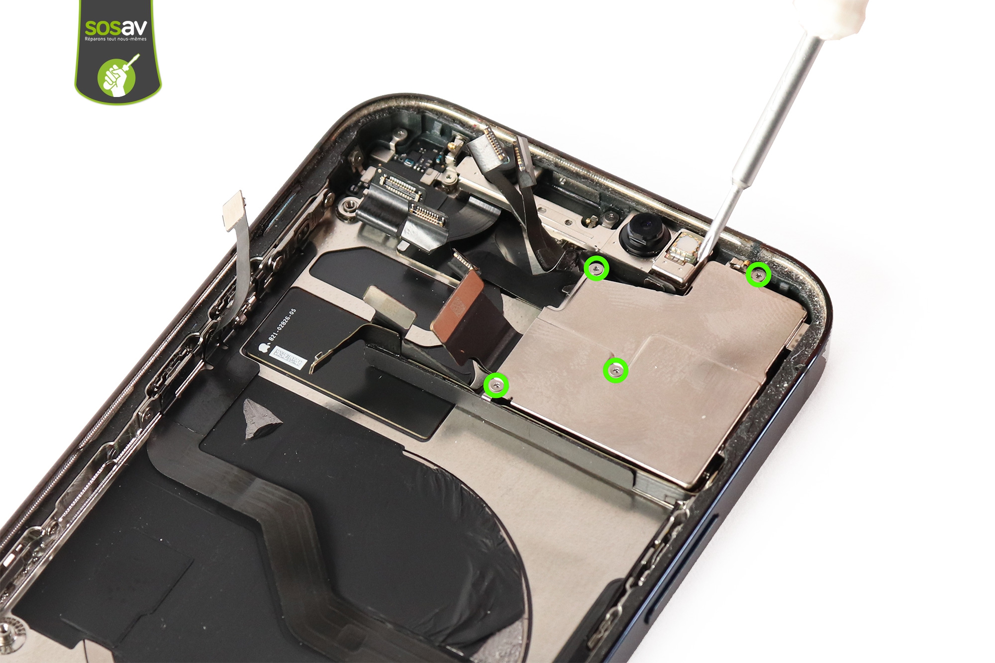

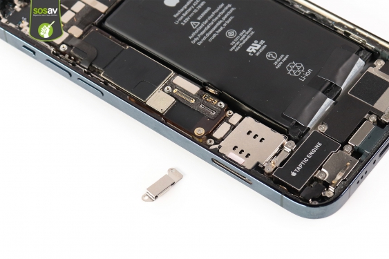

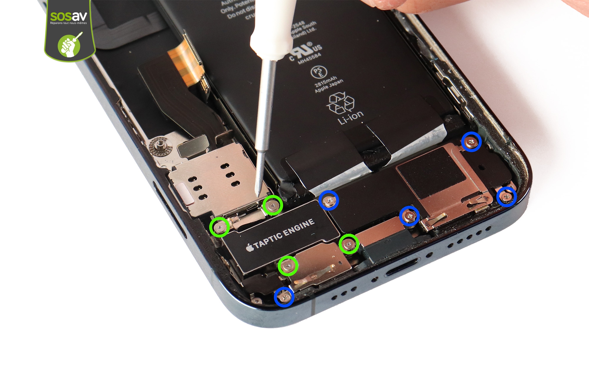

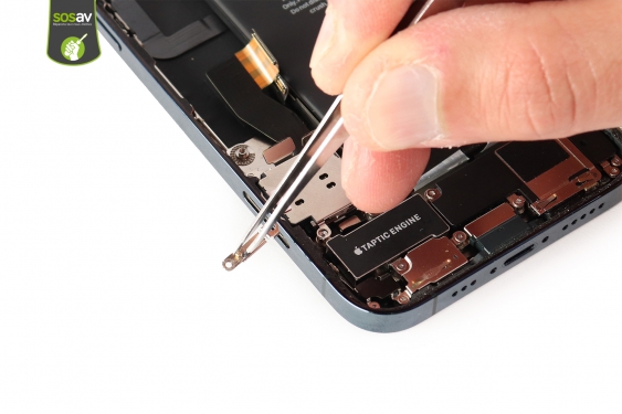

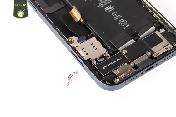

Tenez vous prêt.e à dévisser encore de nombreuses vis : 4 vis tri-wing entourées en vert ;Ainsi que 5 vis cruciformes entourées en bleu.

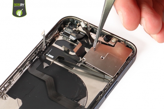

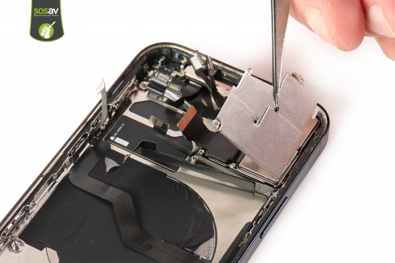

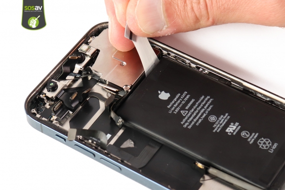

Retirez le cache métallique à l'aide de la pince.
Etape 24

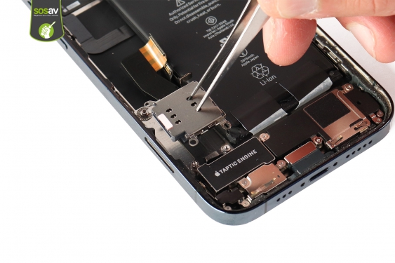

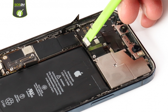

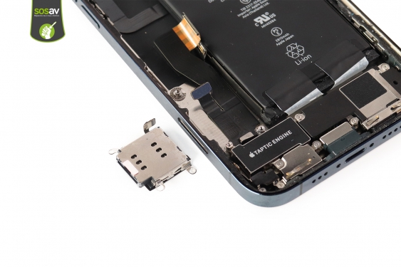

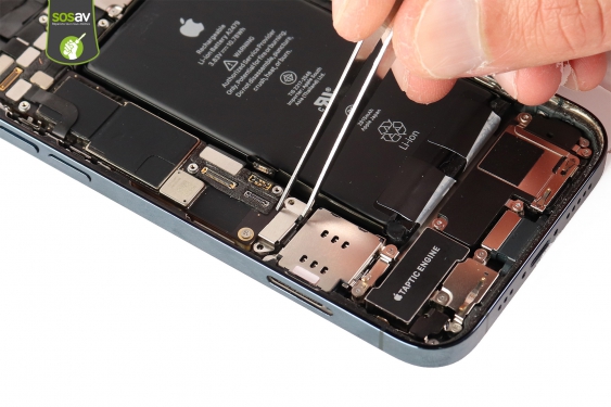

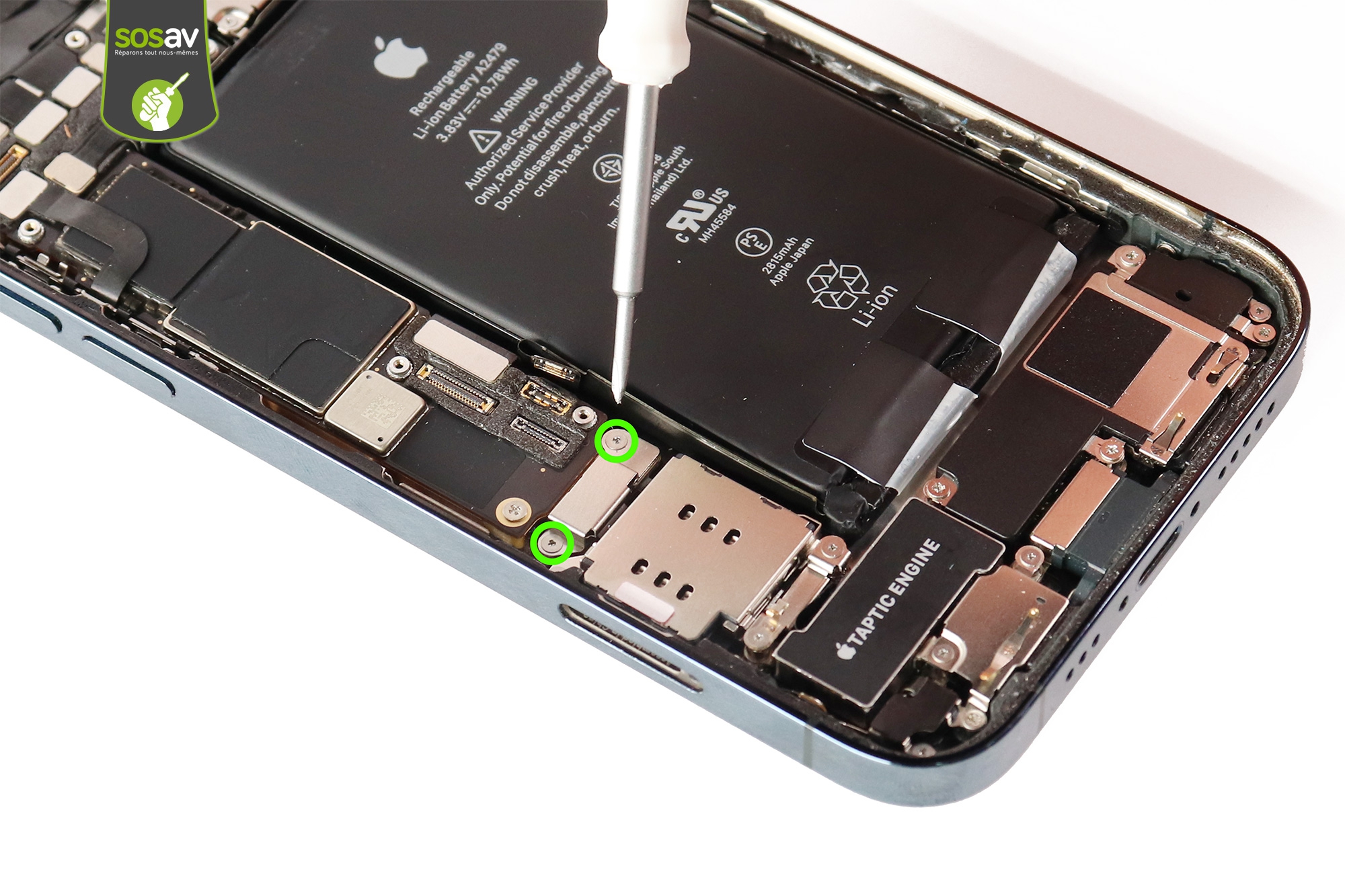

Puis retirez la vis à rivet entourée en orange. (Photo 3)Retirez le lecteur SIM avec la pince.
Etape 25

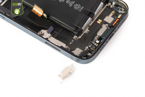

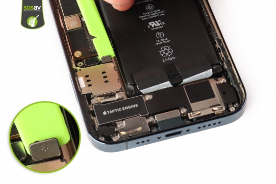

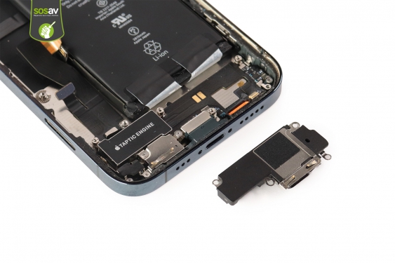

Utilisez la spatule en nylon pour sortir le haut-parleur externe.
Etape 26

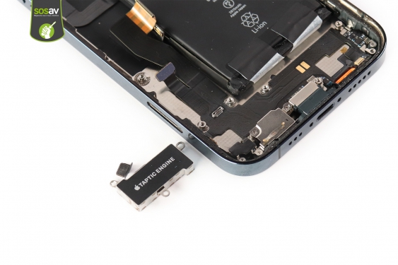

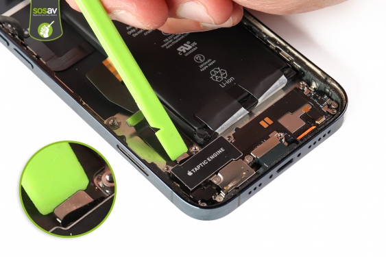

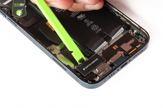

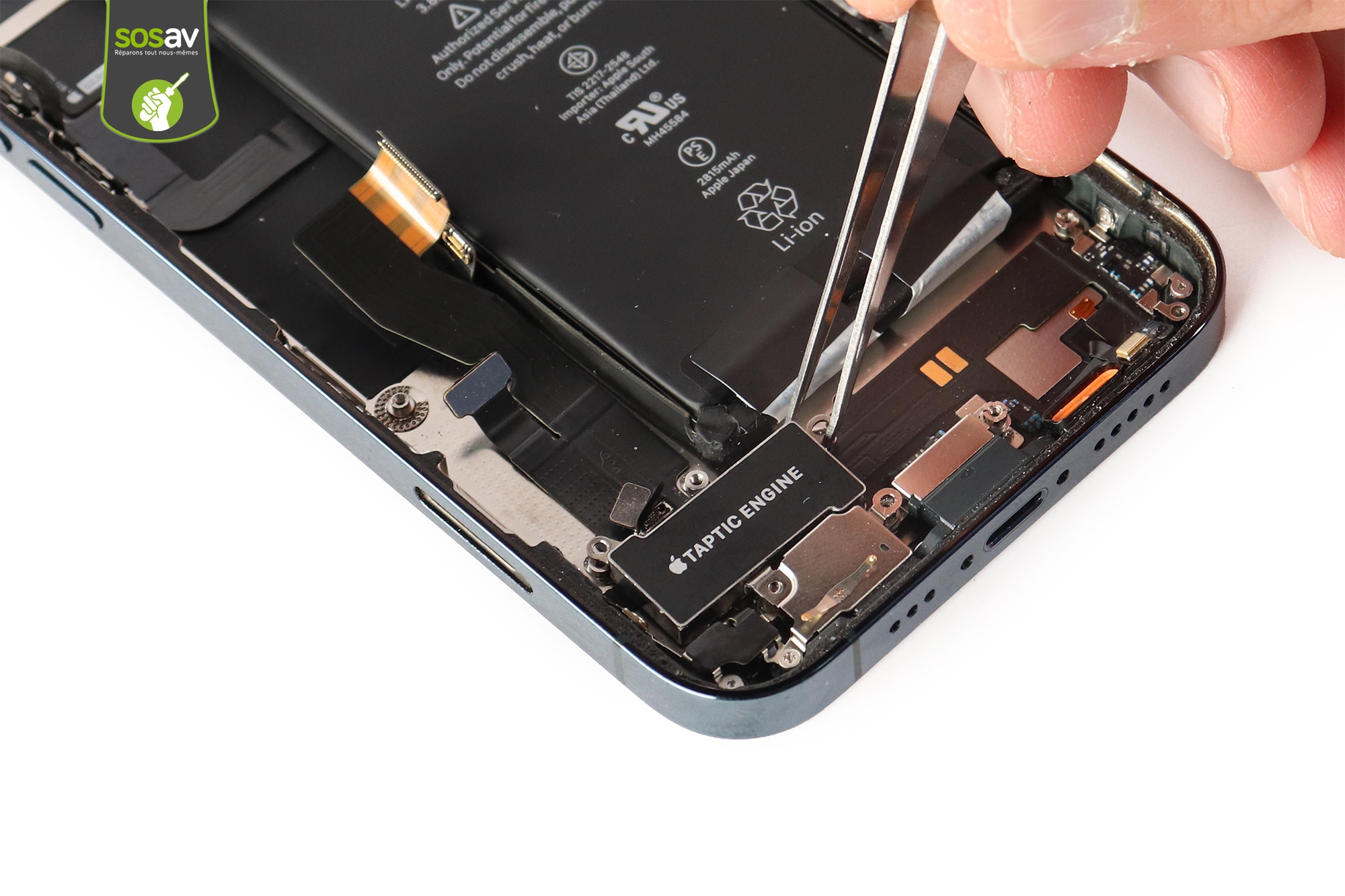

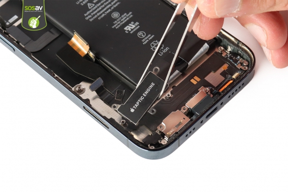

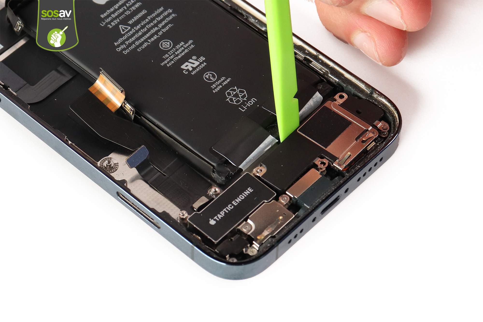

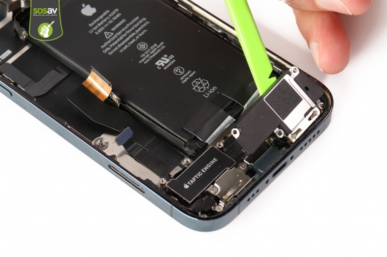

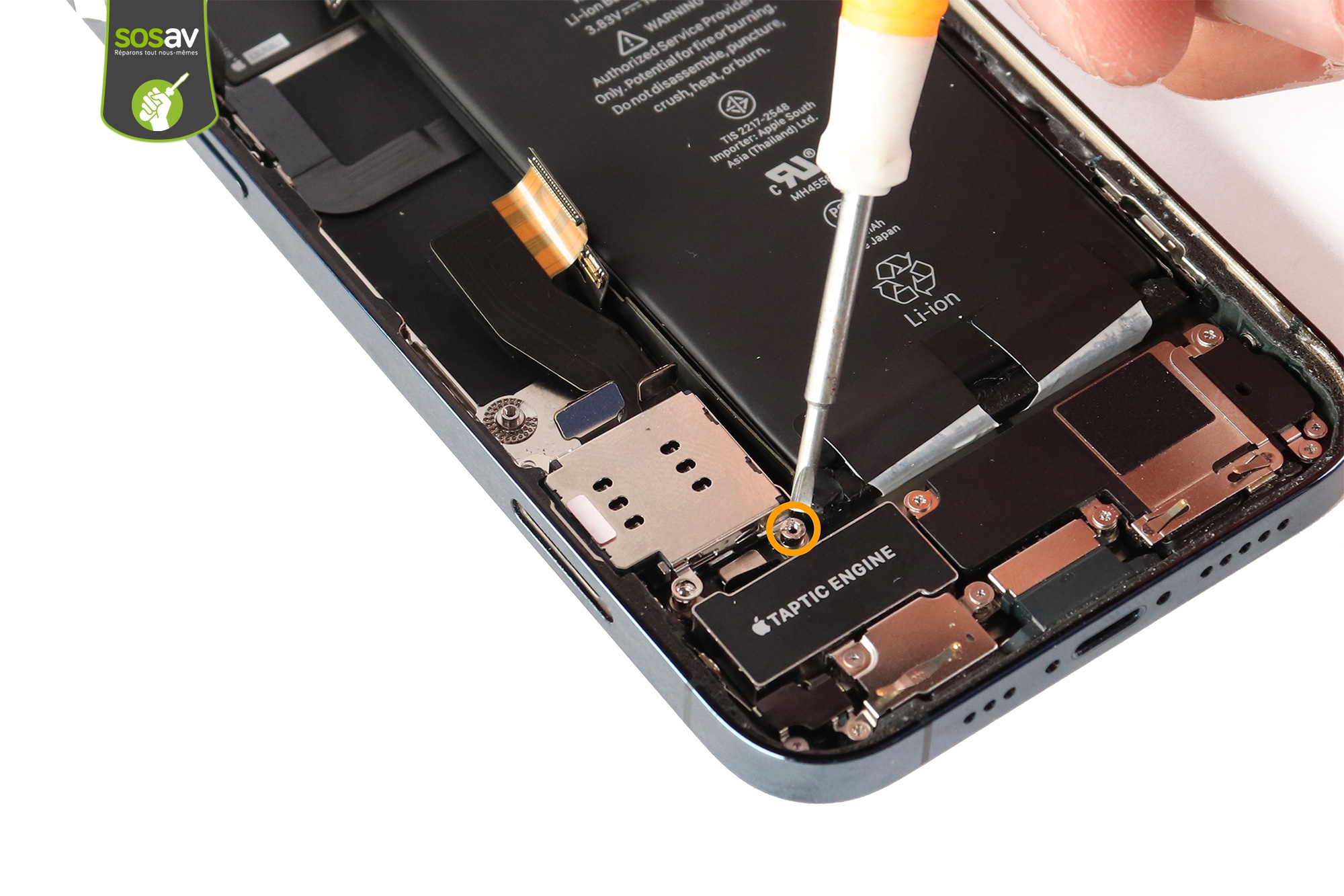

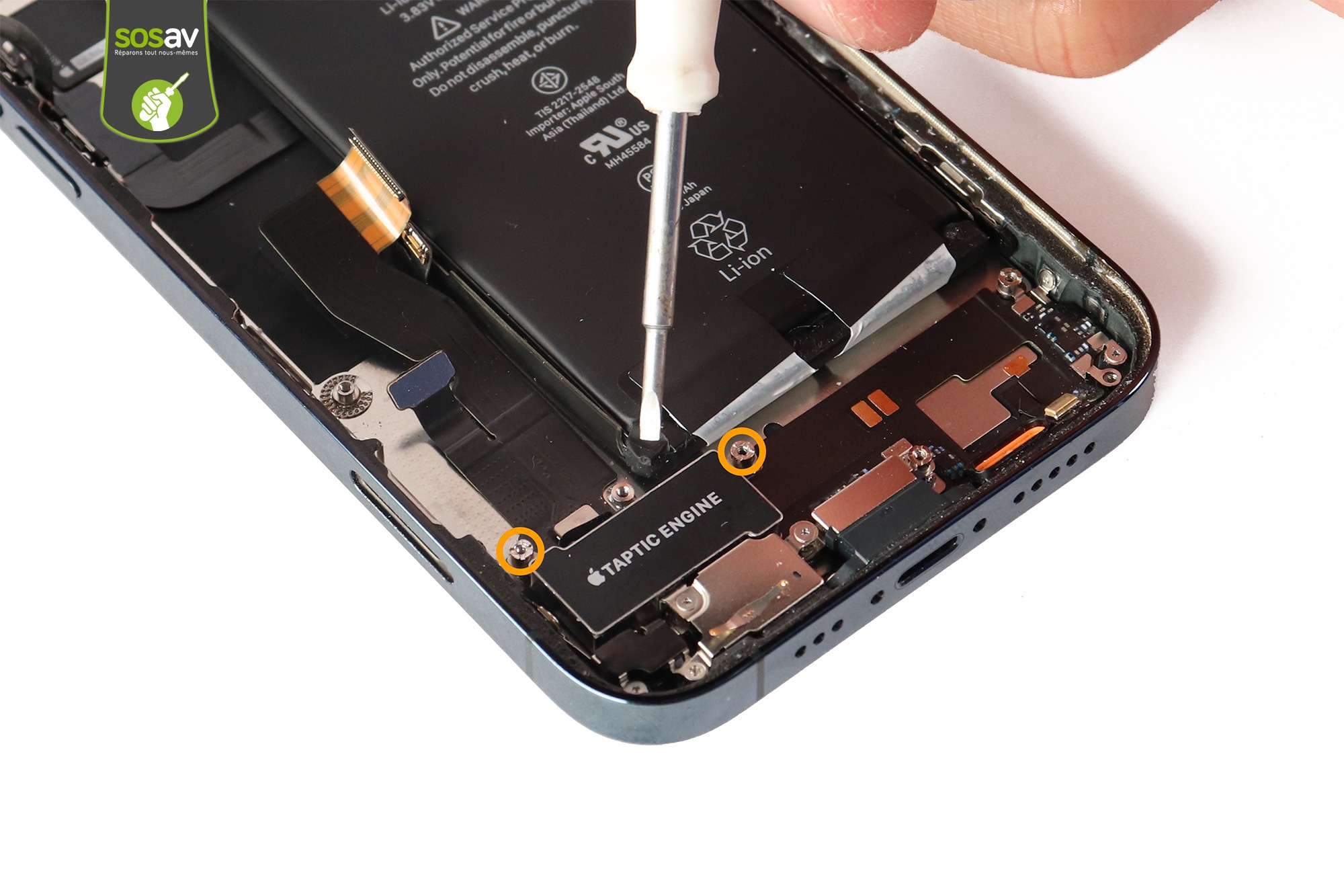

Encore 2 vis à rivet entourées en orange à dévisser (Photo 1)Utilisez la spatule en nylon pour débrancher le vibreur / taptic engine.
Etape 27
Il ne vous reste plus qu'à le sortir.
Etape 28

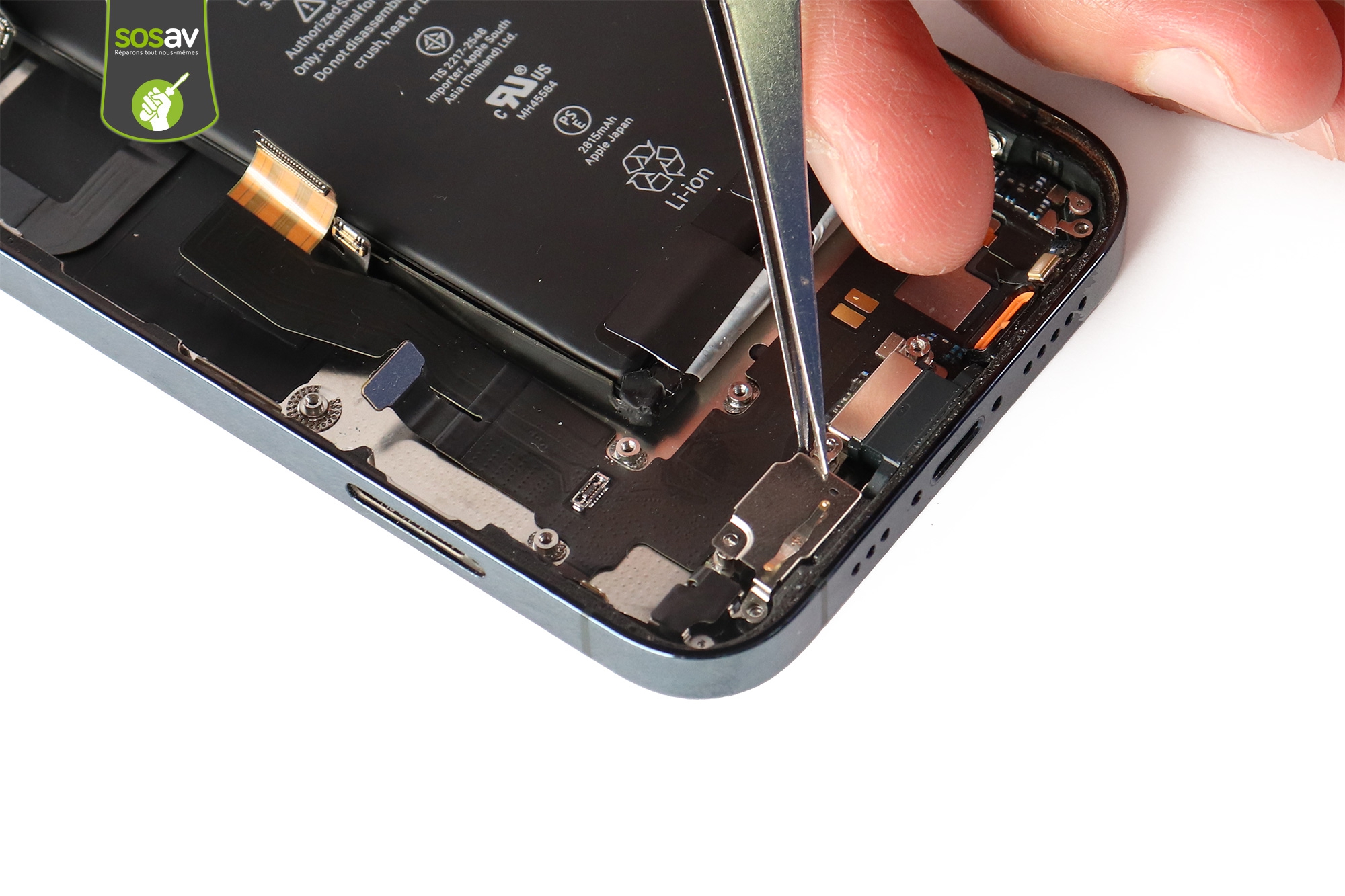

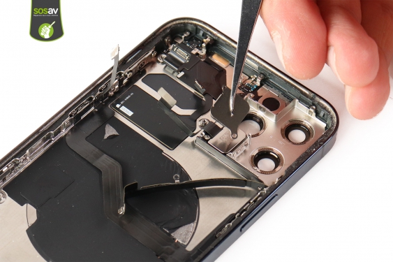

Gardez la pince en main pour extraire le cache métallique.
Etape 29

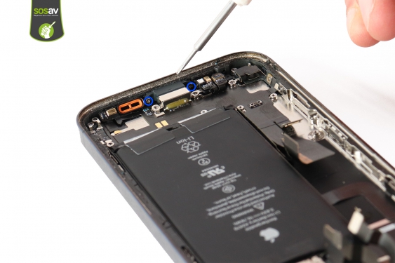

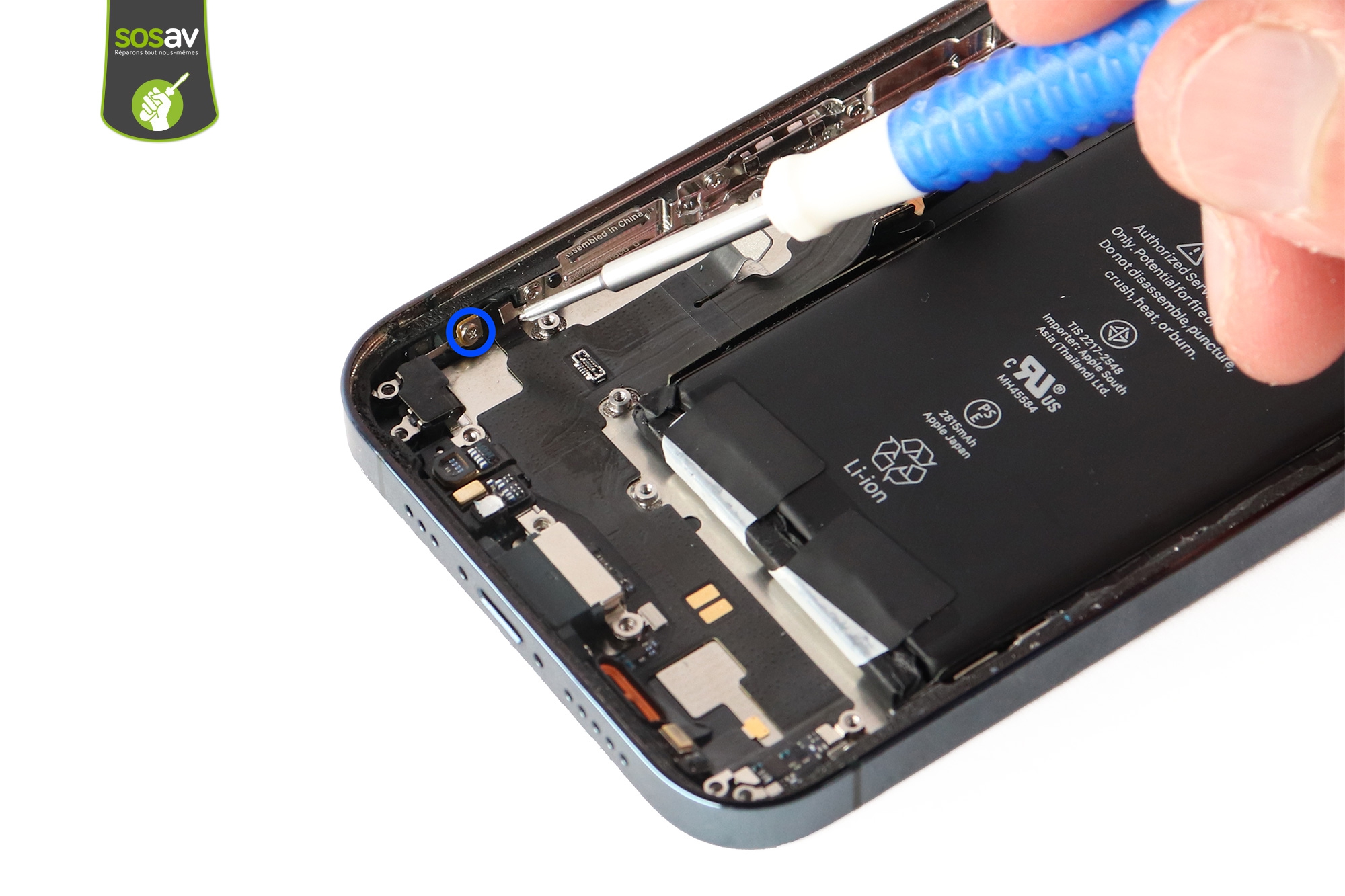

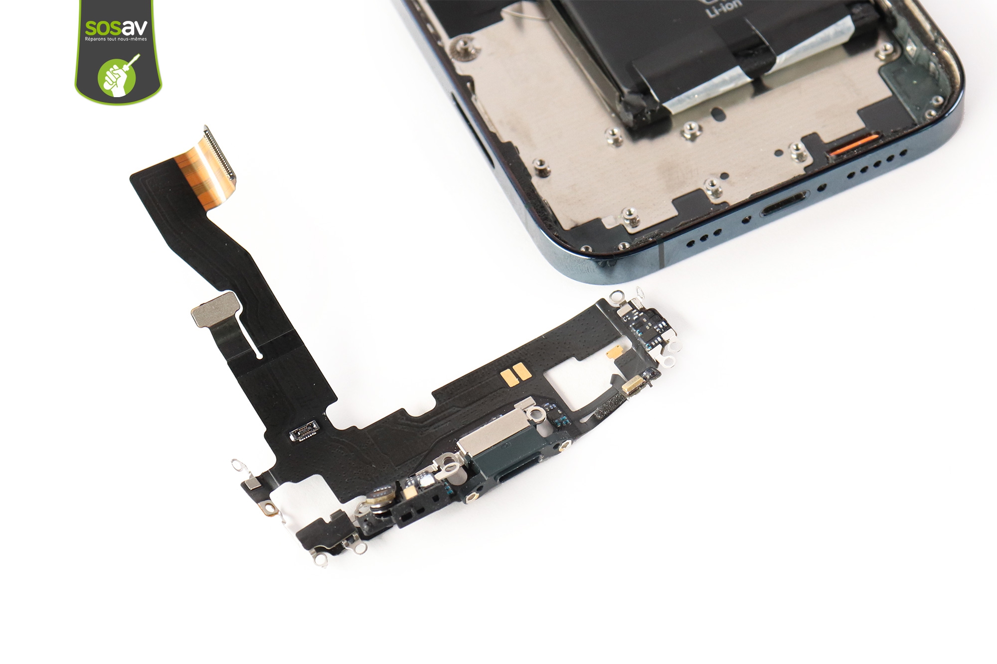

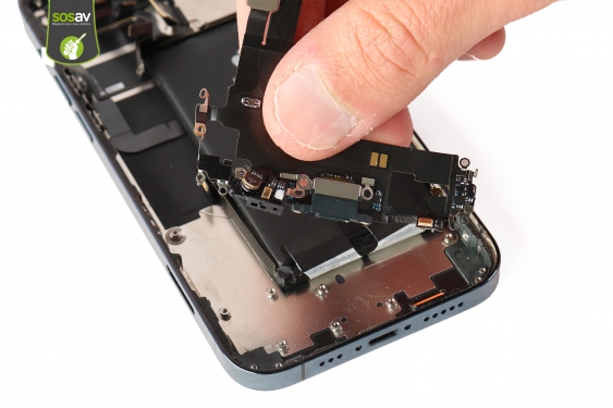

Encore une vis cruciforme à dévisser, entourée en bleu. (Photo 1)Puis une vis tri-wing entourée en vert. (Photo 2)Enfin, 2 autres vis cruciformes entourées en bleu. (Photo 3)
Etape 30

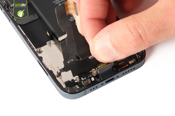

Vous pouvez décoller délicatement le connecteur de charge du châssis.
Etape 31
Le connecteur de charge est déposé.

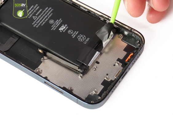

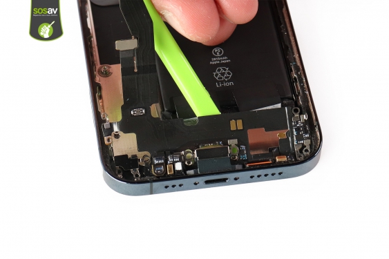

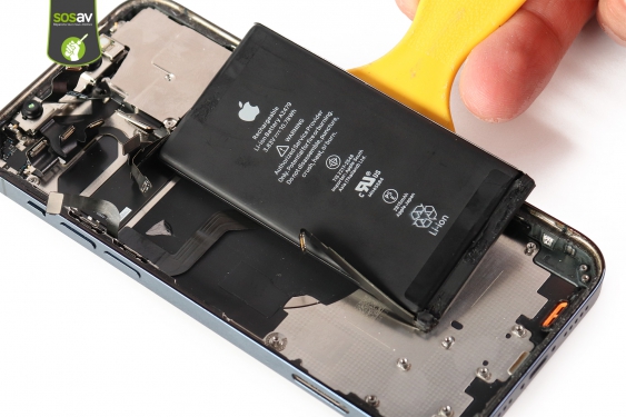

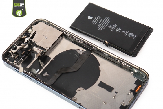

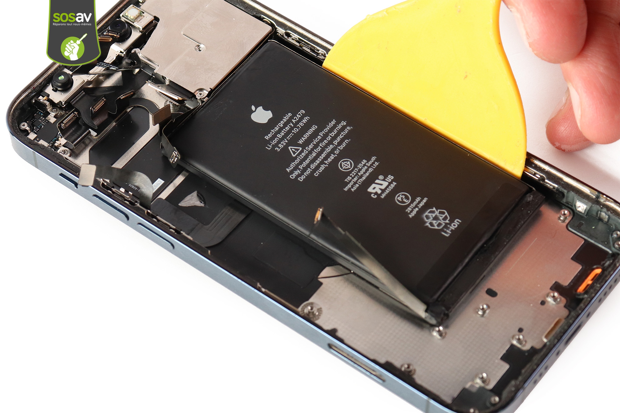

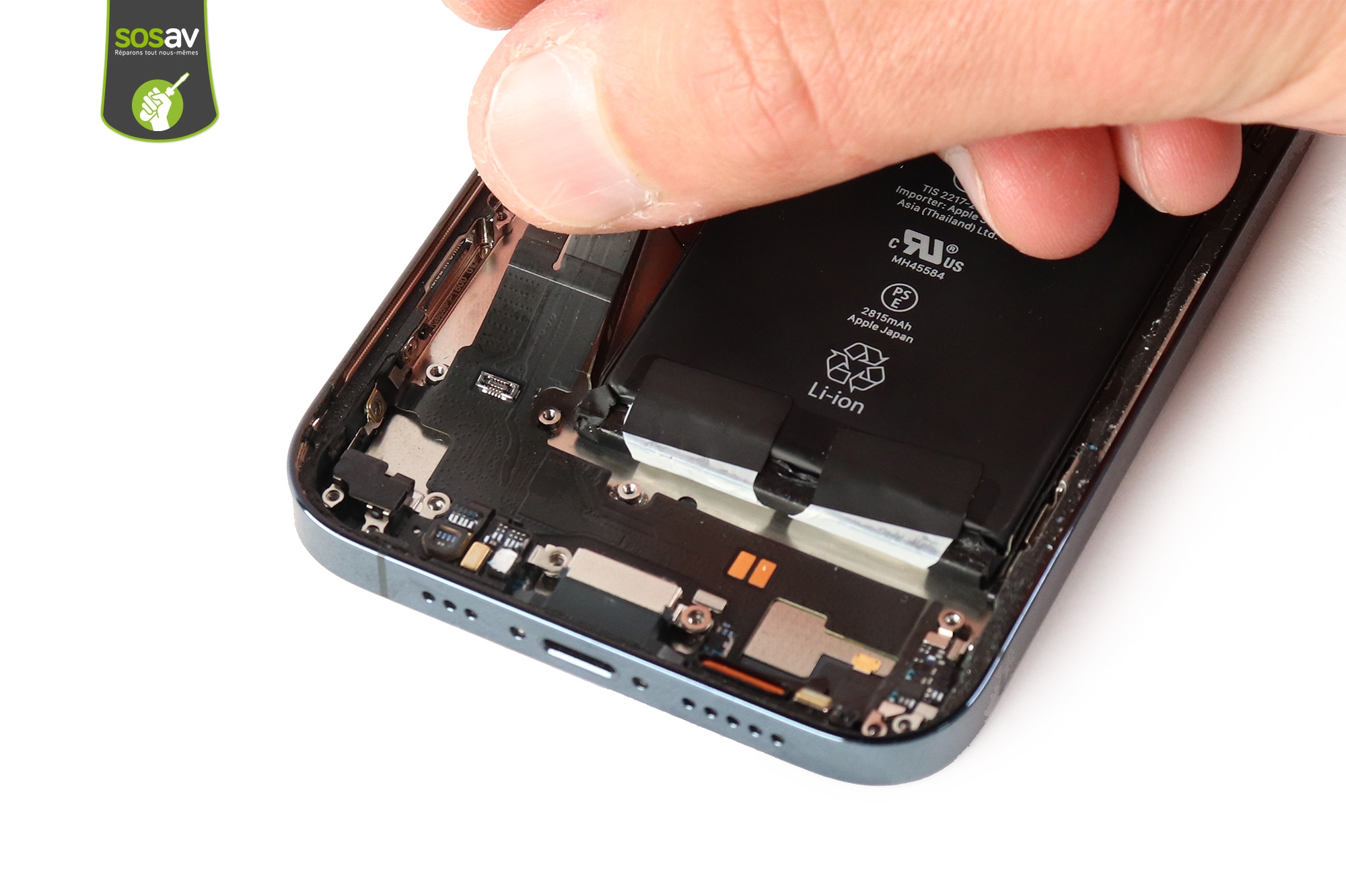

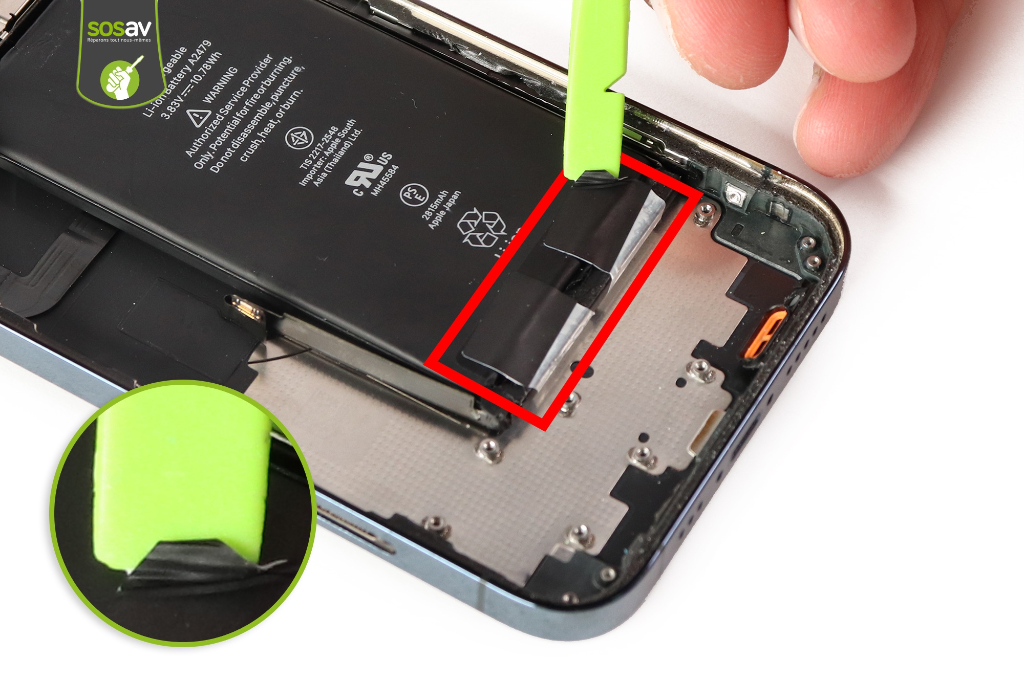

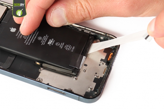

Vous devez décoller les 4 stickers retenant la batterie.Commencez par tirer sur le premier sticker jusqu'à le retirer complètement.Répétez l'opération pour les autres stickers.
Etape 33
Glissez progressivement la spatule large et plate sous la batterie pour la sortir.Attention à ne pas la plie ni la tordre.Si un sticker se casse ou si la batterie est trop collée, chauffez (avec le s!èche-cheveux) quelques secondes la face arrière du châssis, opposée à la batterie.La batterie iPhone 12 Pro est sortie.

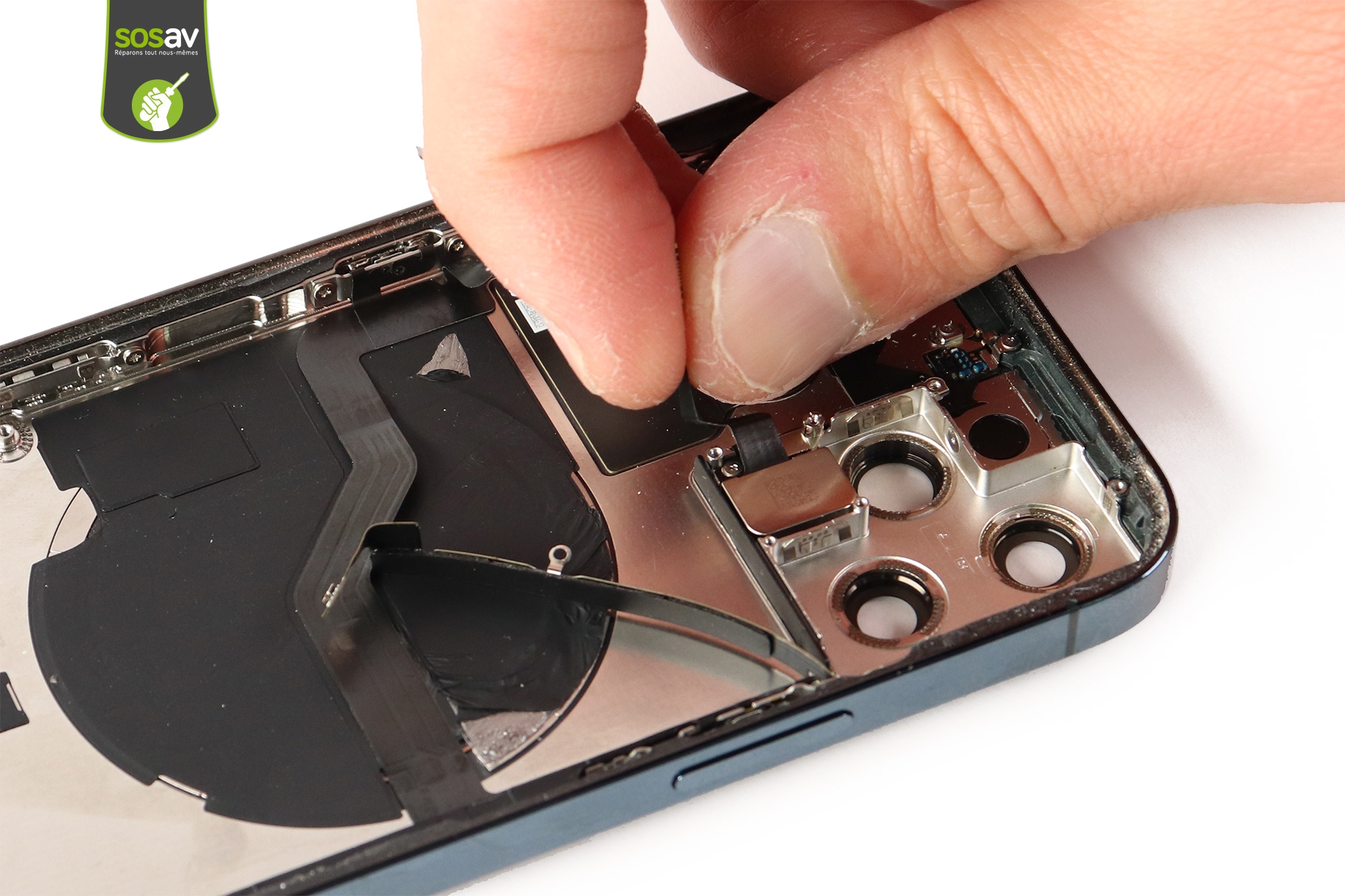

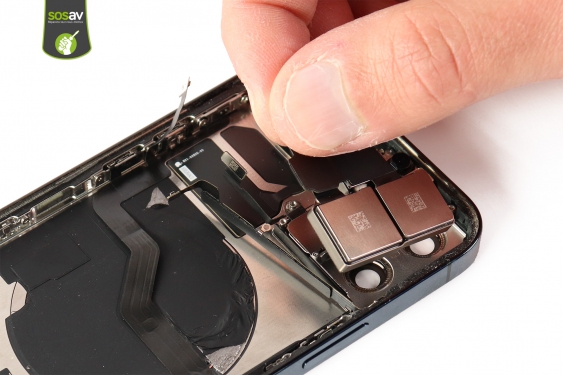

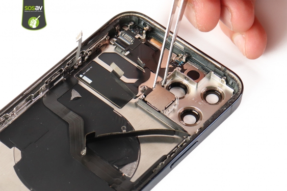

De nouveau avec le tournevis tri-wing, dévissez les 4 vis entourées en vert. (Photo 1)Puis retirez la plaque avec la pince.
Etape 35

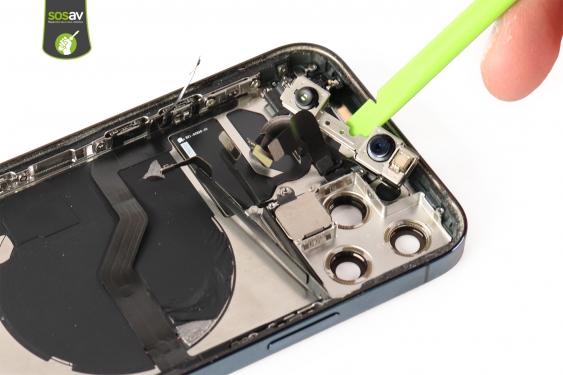

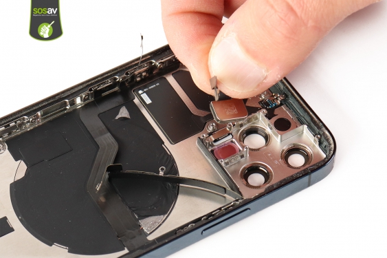

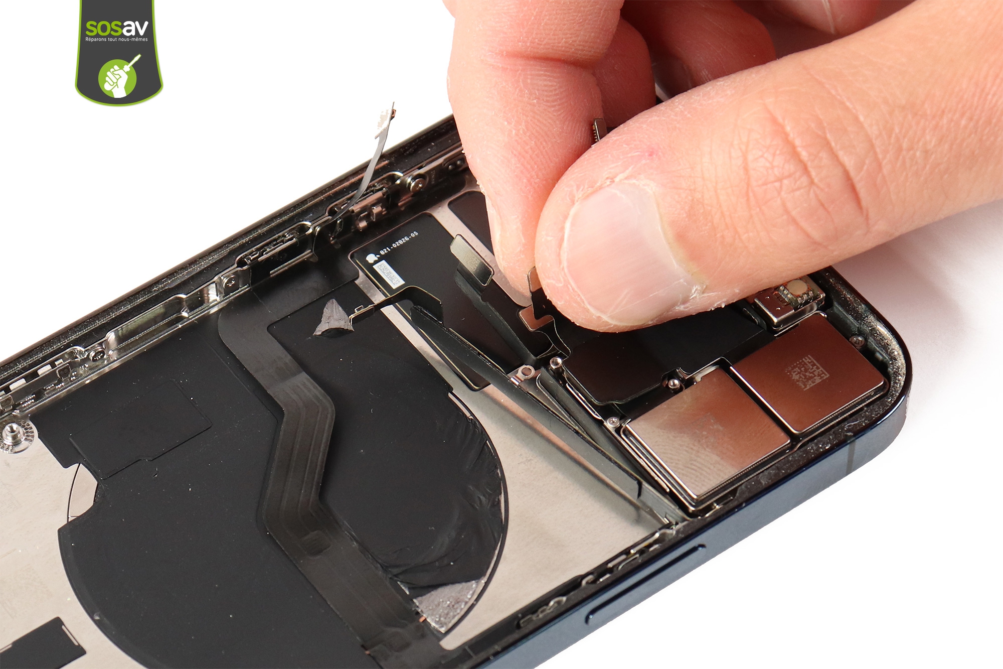

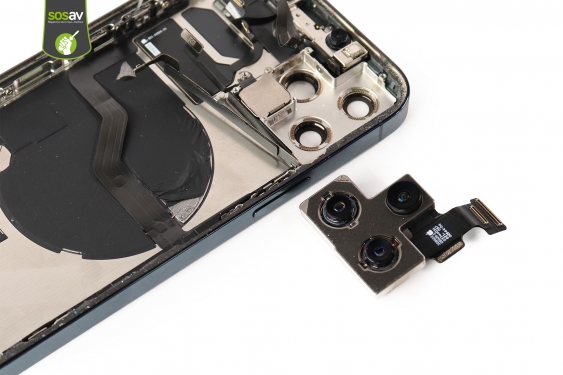

Vous pouvez libérer la caméra arrière.
Etape 36

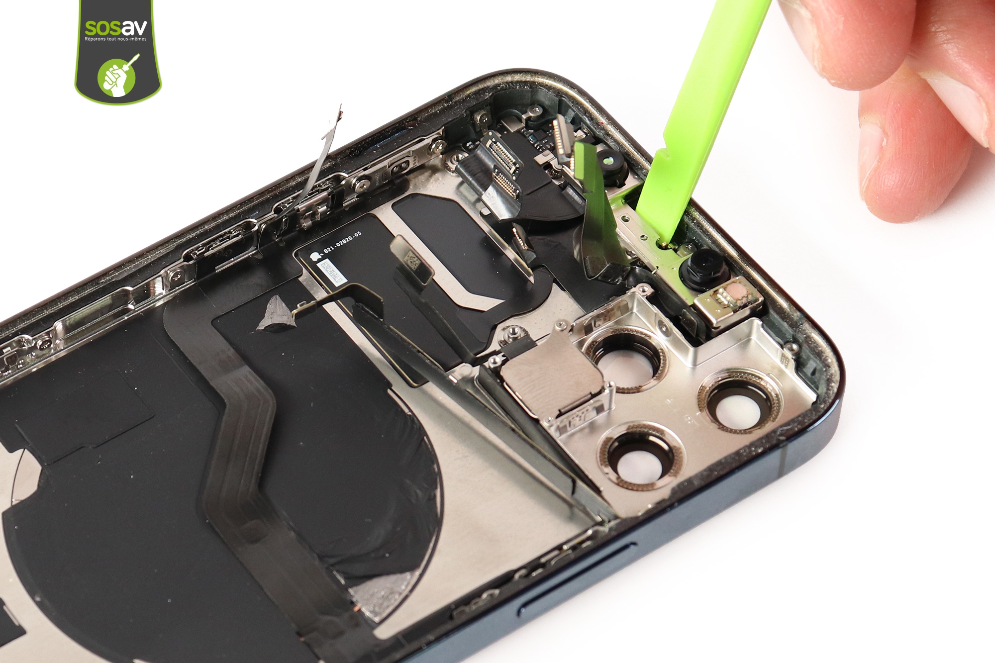

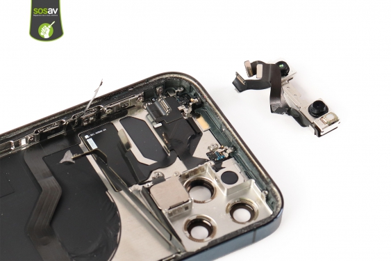

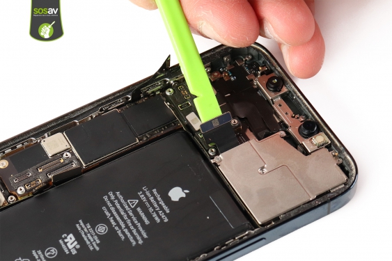

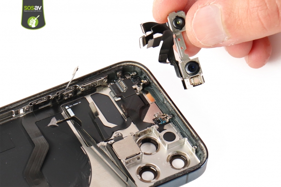

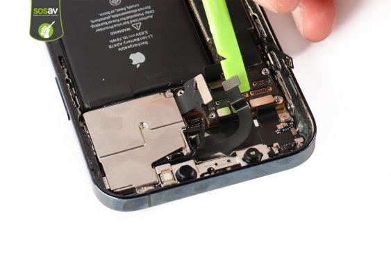

Poursuivez en sortant la caméra avant / Face ID en faisant levier avec la spatule en nylon.
Etape 37

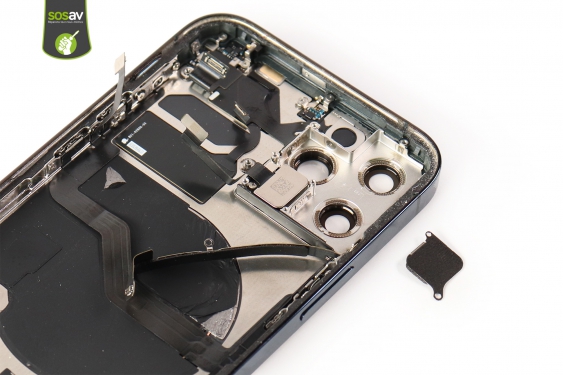

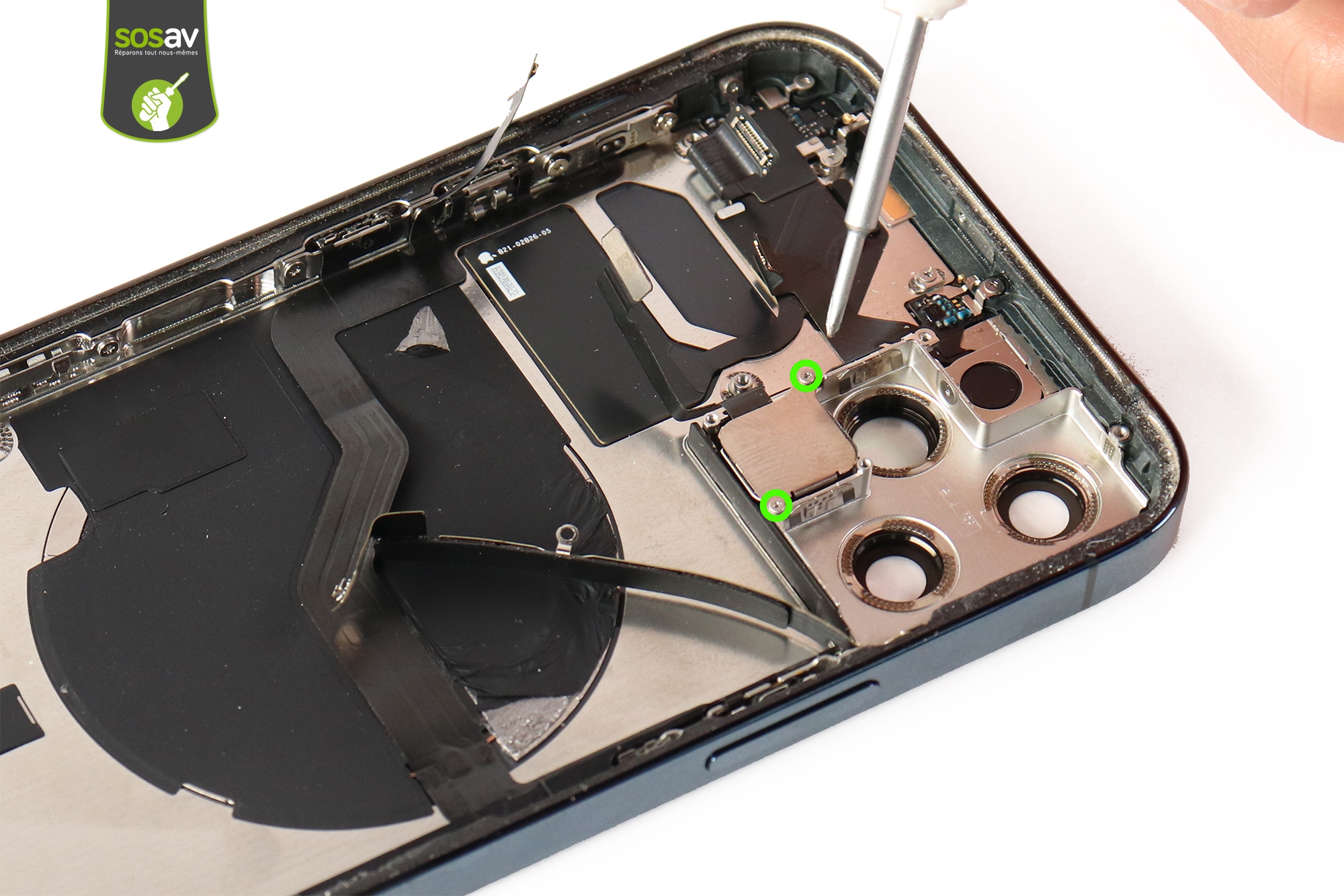

2 autres vis tri-wing à retirer, entourées en verte sur la Photo 1.Enlevez ensuite la plaque de protection avec la pince.
Etape 38
Vous pouvez sortir le Lidar.
Etape 39

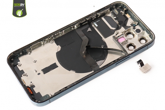

Le lidar est déposé et le châssis iPhone 12 Pro est entièrement démonté.Suivez ce tuto gratuit pour le remplacer si besoin !
