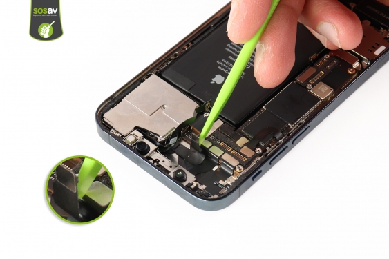

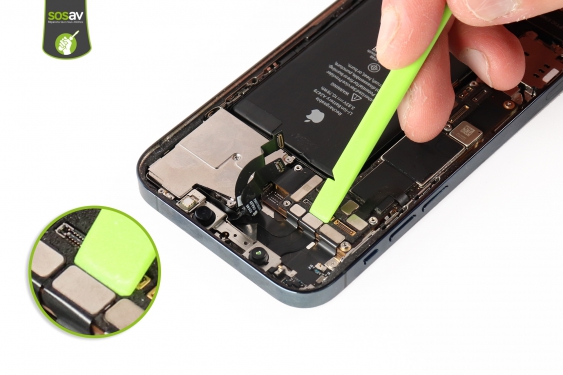

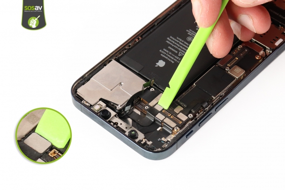

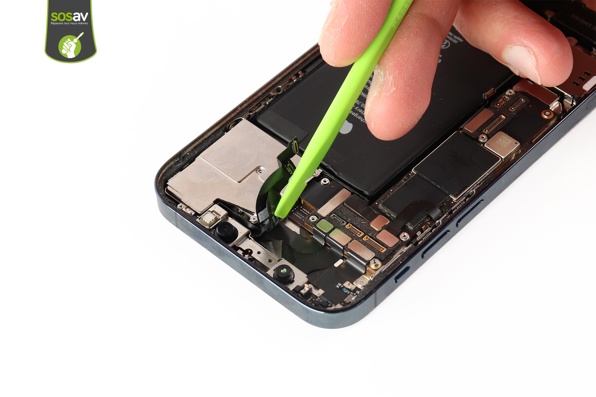

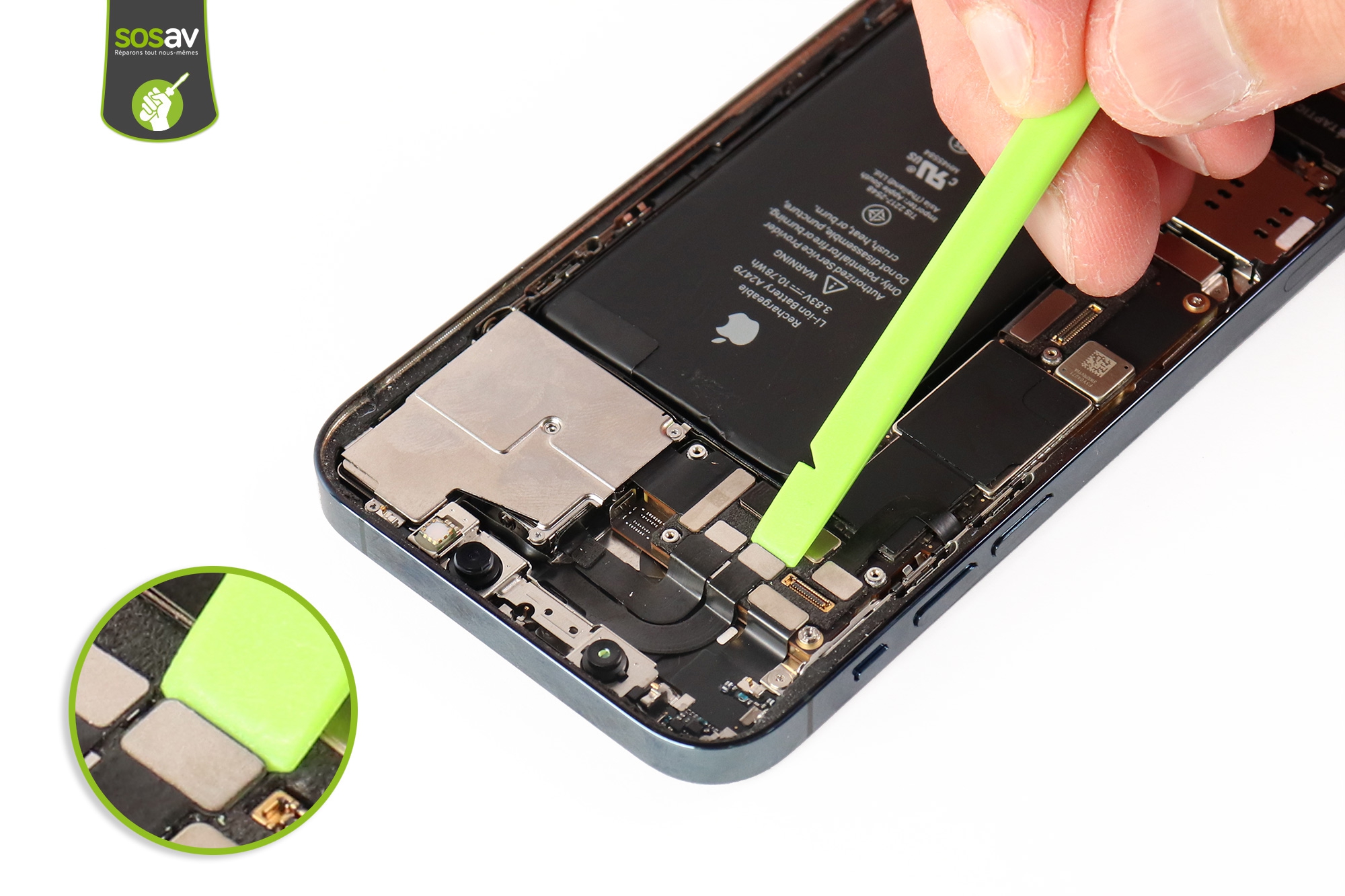

Reprenez la spatule en nylon pour débrancher les deux premières nappes de la caméra avant / Face ID.

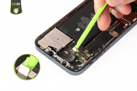

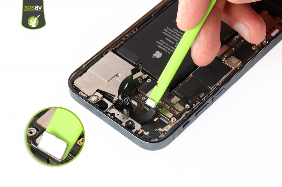

Repoussez la nappe afin de laisser la place de déverrouiller le dernier connecteur !

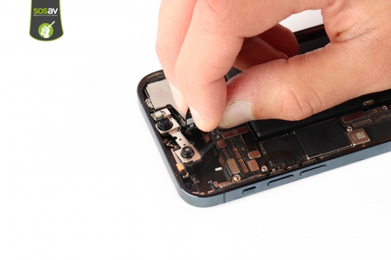

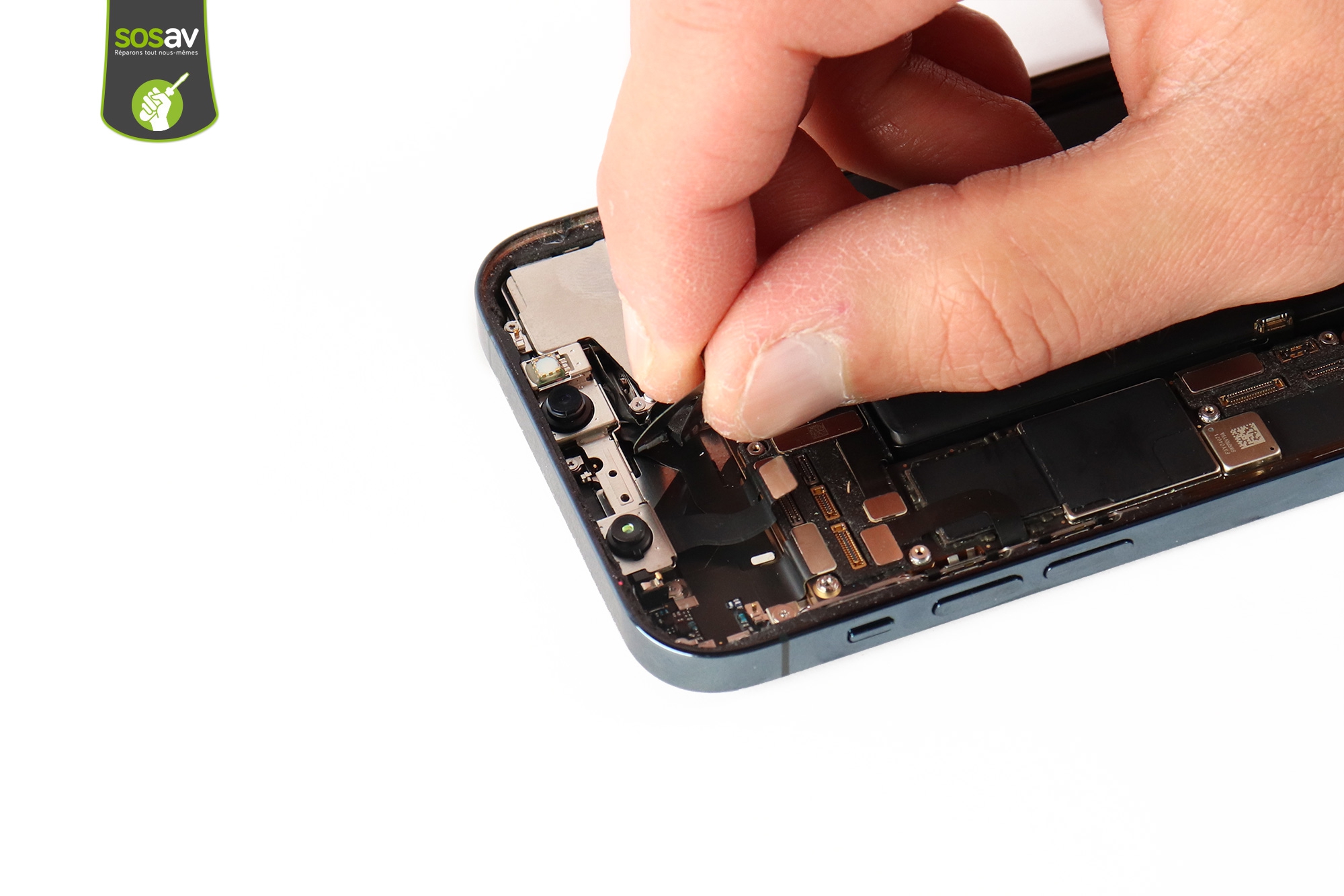

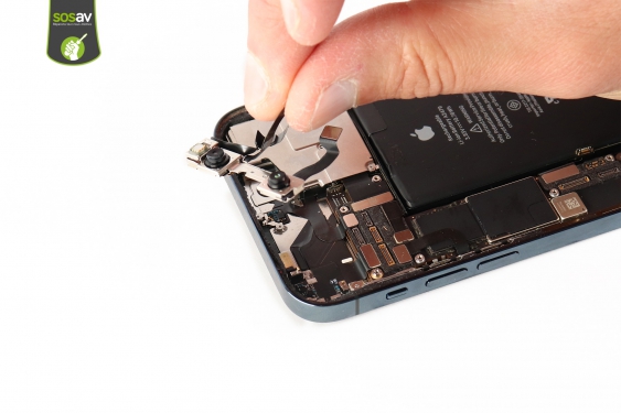

Vous pouvez retirer délicatement l'ensemble de la nappe caméra avant Face ID.

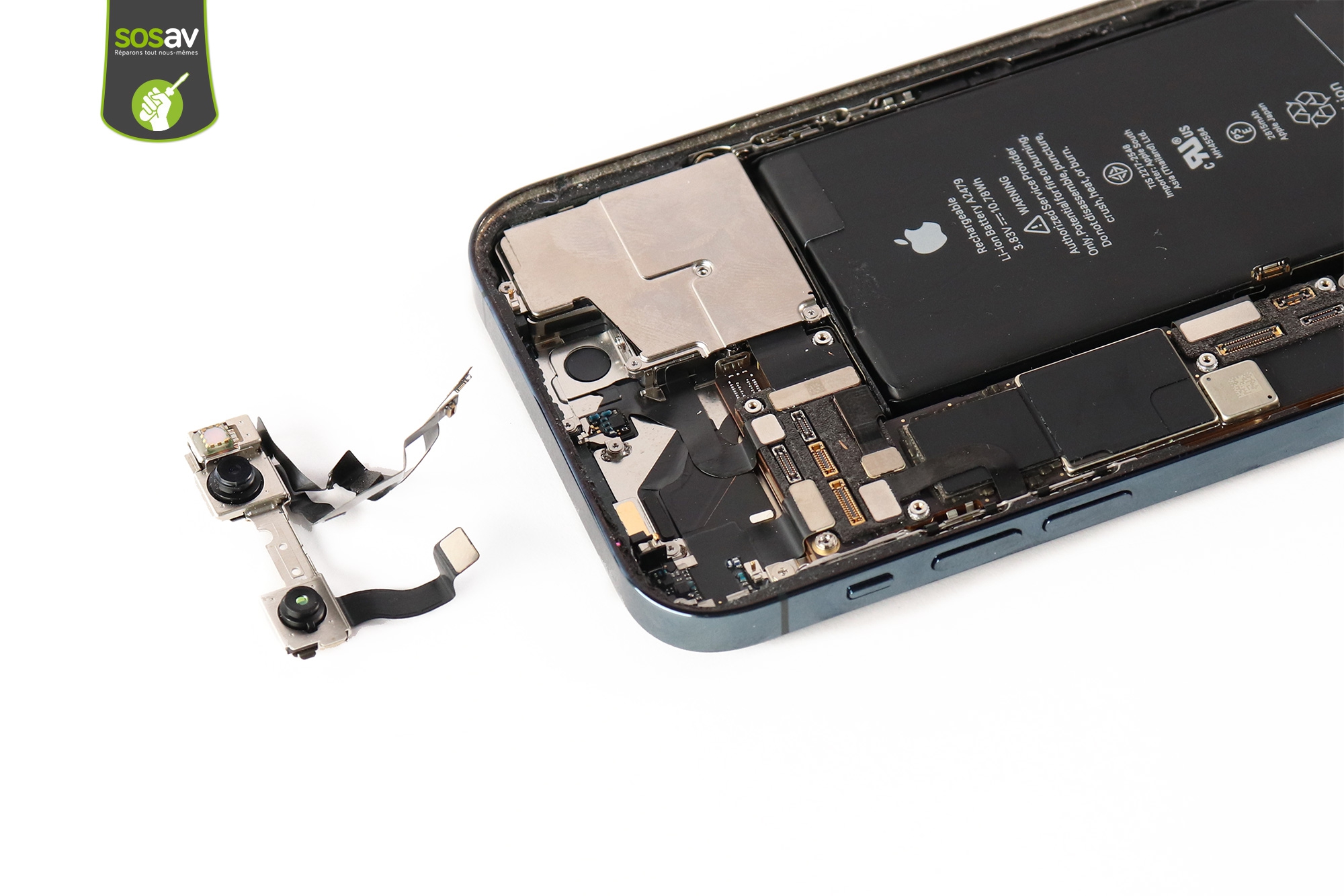

L'ensemble caméra avant / Face ID est extrait.Suivez ce tuto gratuit pour la remplacer.Attention, tout changement de la caméra avant fait perdre la fonction Face ID !
