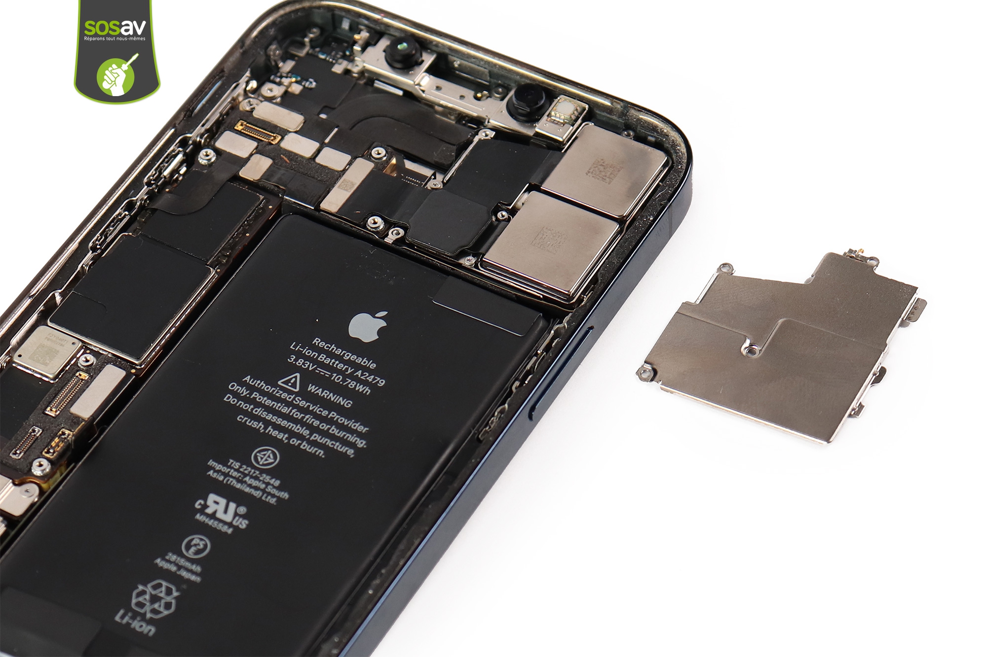

Commencez par dévisser les 2 vis pentalobes entourées en rouge (Photo 1)Puis chauffez 2 à 3 minutes toute la face avant pour ramollir la colle qui retient l'écran.N'hésitez pas à chauffer de nouveau lors des prochaines étapes, si une résistance se fait sentir ! L'écran est bien collé et difficile à retirer !

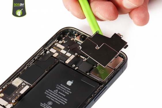

Dévissez ensuite les 6 vis Tri-wing entourées en vert. (Photo 1)Retirez la première plaque métallique à l'aide de la pince.Ainsi que la deuxième.
Les deux plaques sont retirées.

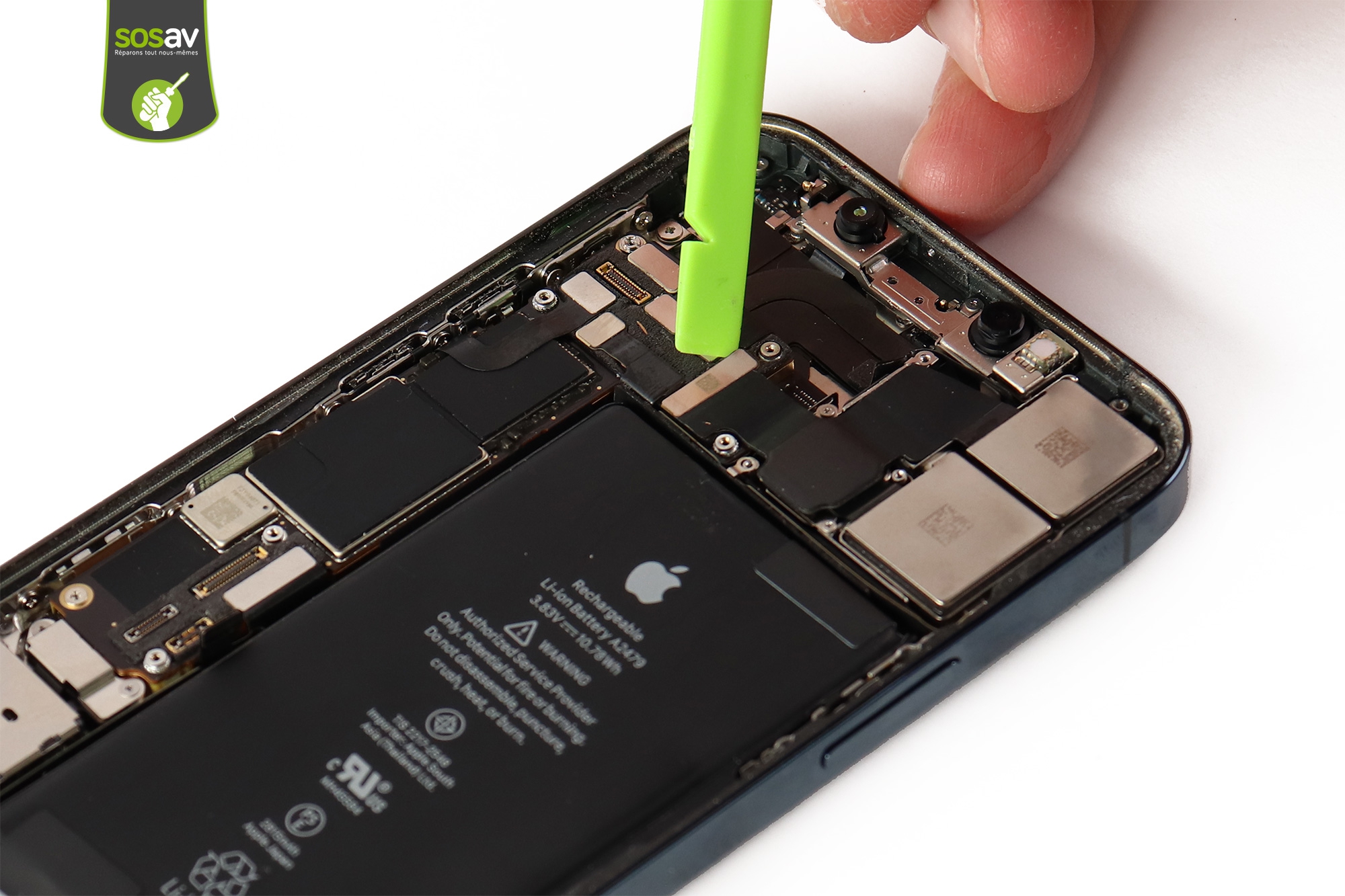

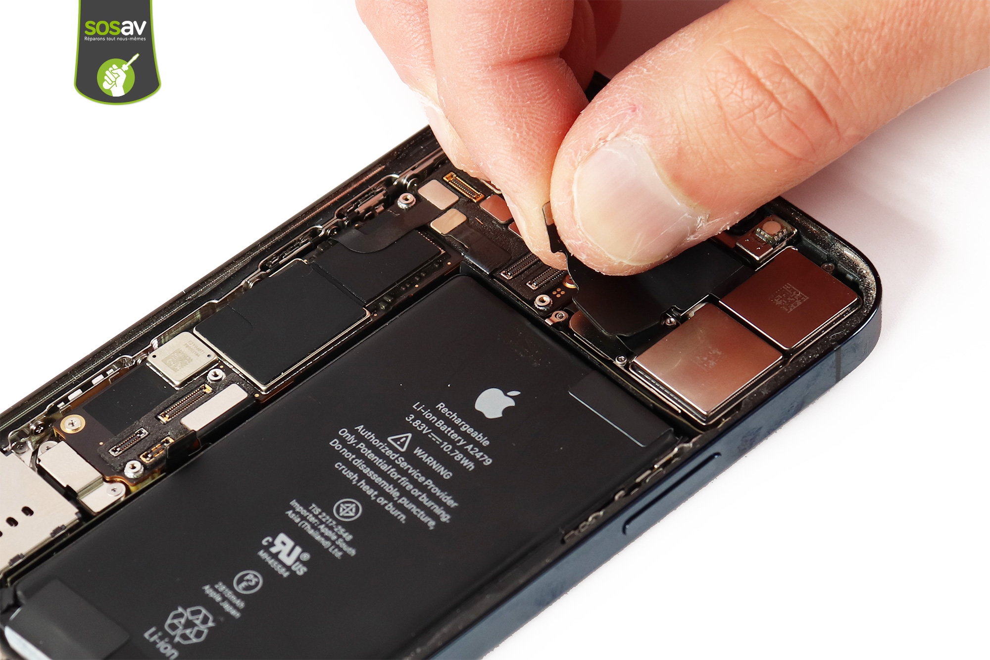

Débranchez ensuite la première nappe de l'écran...... Ainsi que la seconde.
Terminez par débrancher la nappe du haut-parleur interne.Attention, si vous l'endommagez, Face ID risque de ne plus fonctionner correctement !

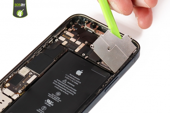

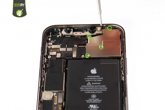

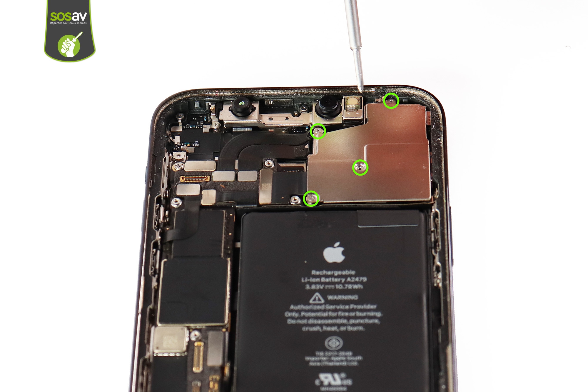

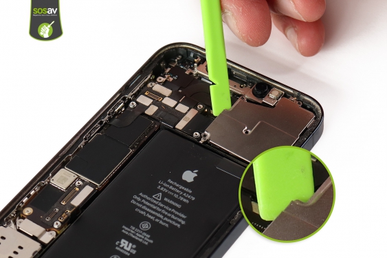

De nouveau avec le tri-wing, dévissez les 4 vis entourées en vert. (Photo 1)Retirez ensuite la plaque de protection métallique.
La plaque est sortie.

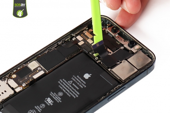

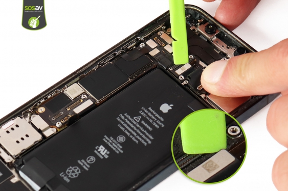

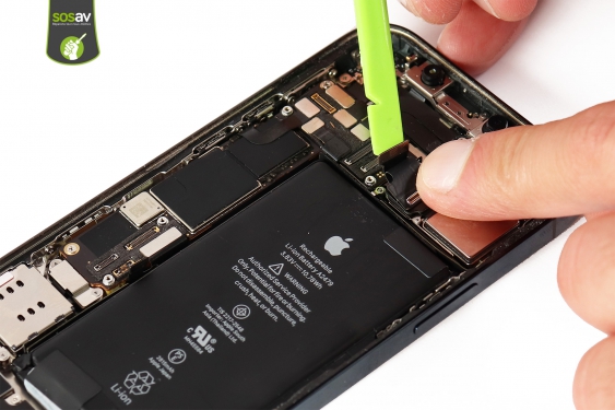

Réutilisez la spatule en nylon pour débrancher la première nappe de la caméra.Puis déconnectez la seconde nappe cachée en-dessous.

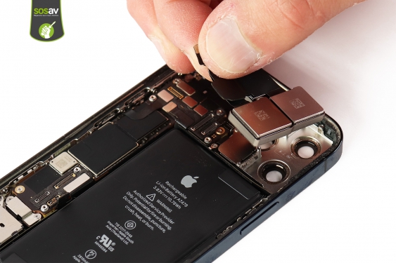

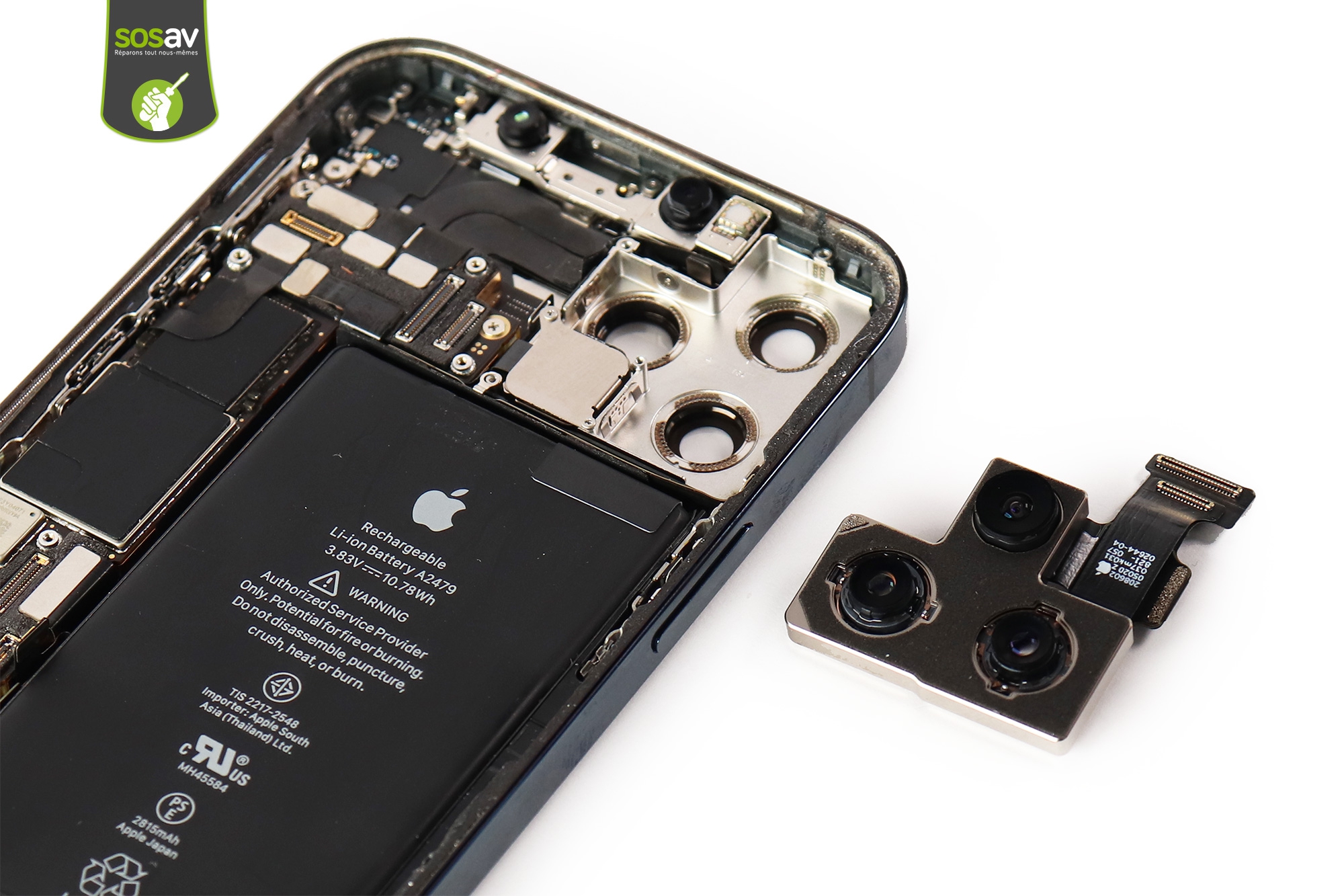

A présent, vous pouvez extraire sans difficulté la caméra arrière.
La caméra arrière iPhone 12 Pro est extraite.En cas de problèmes lors de la prise de vue, remplacez-la pour une caméra neuve en suivant ce tuto gratuit !
