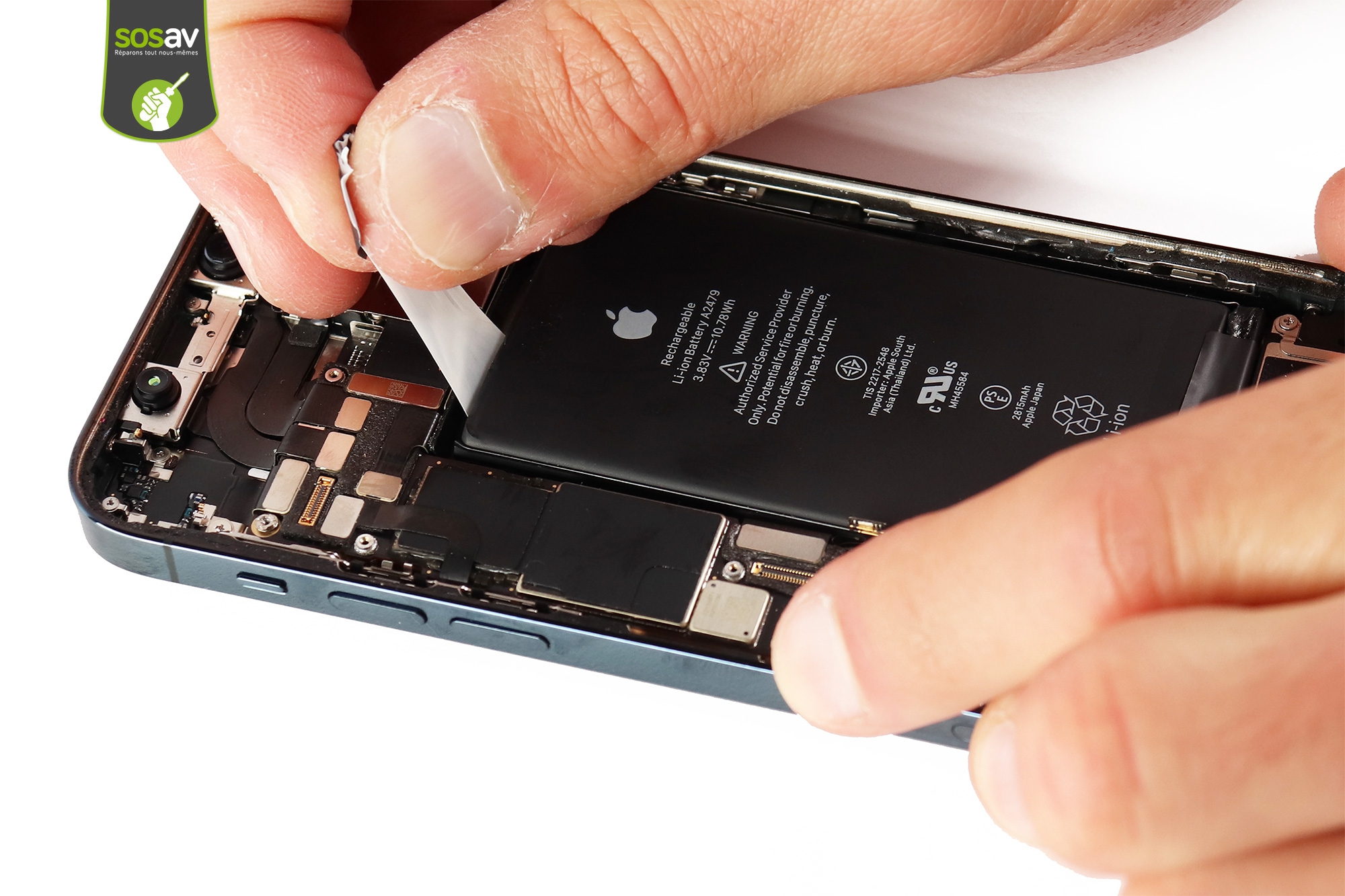

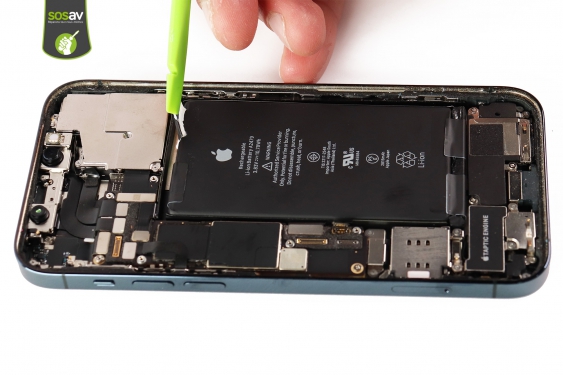

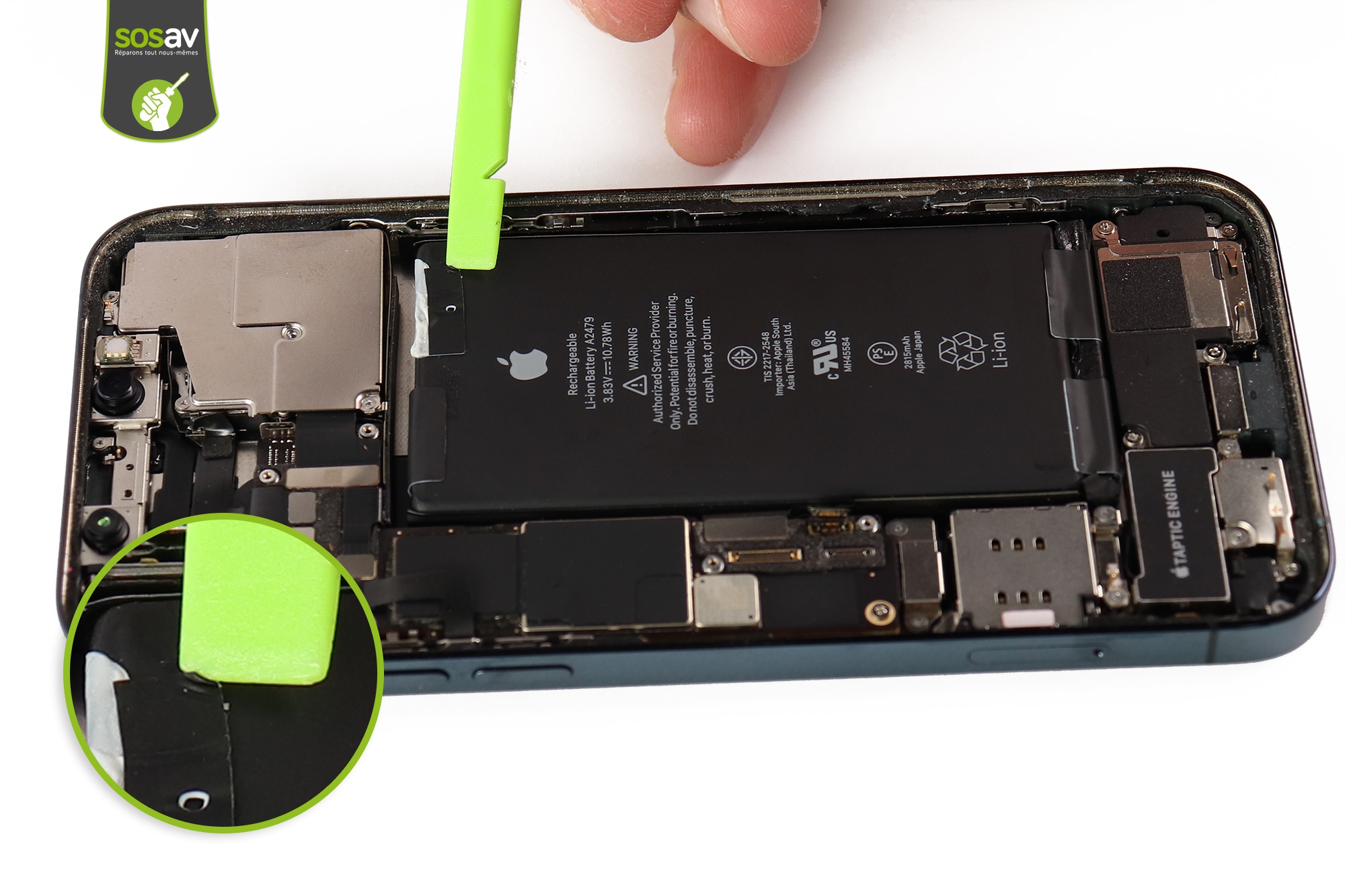

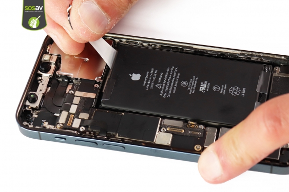

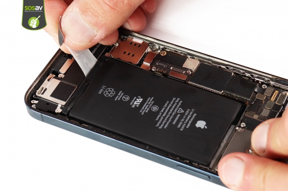

Avec la spatule en nylon, décollez le premiers des 4 stickers batteries et tirez dessus jusqu'à le retirer totalement.
Répétez l'opération pour les stickers restants.Les stickers sont fragiles et peuvent se casser avant d'être complèrement retirés ! Chauffez davantage avec le sèche-cheveux si cela arrive :)

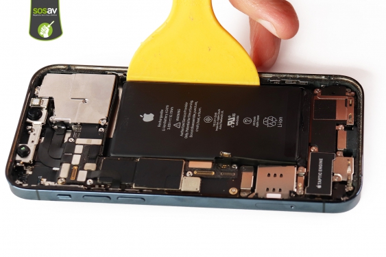

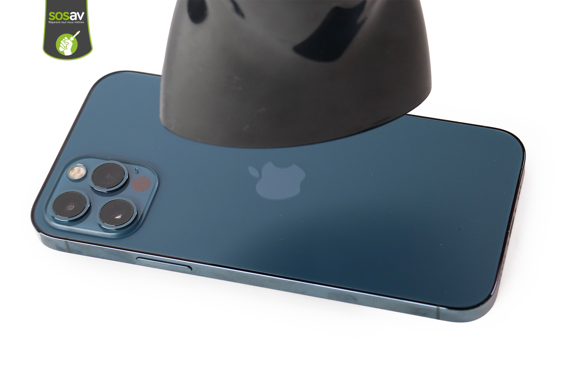

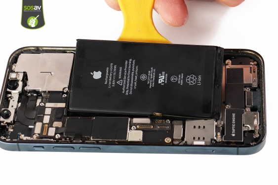

Pour faciliter le retrait de la batterie assez fermement collée, chauffez 20 à 30 secondes la face arrière opposée.Attention à ne jamais chauffer la batterie directement ! Puis glissez progressivement la spatule large et plate pour décoller et extraire la batterie.Veillez à ne pas plier ni percer la batterie !

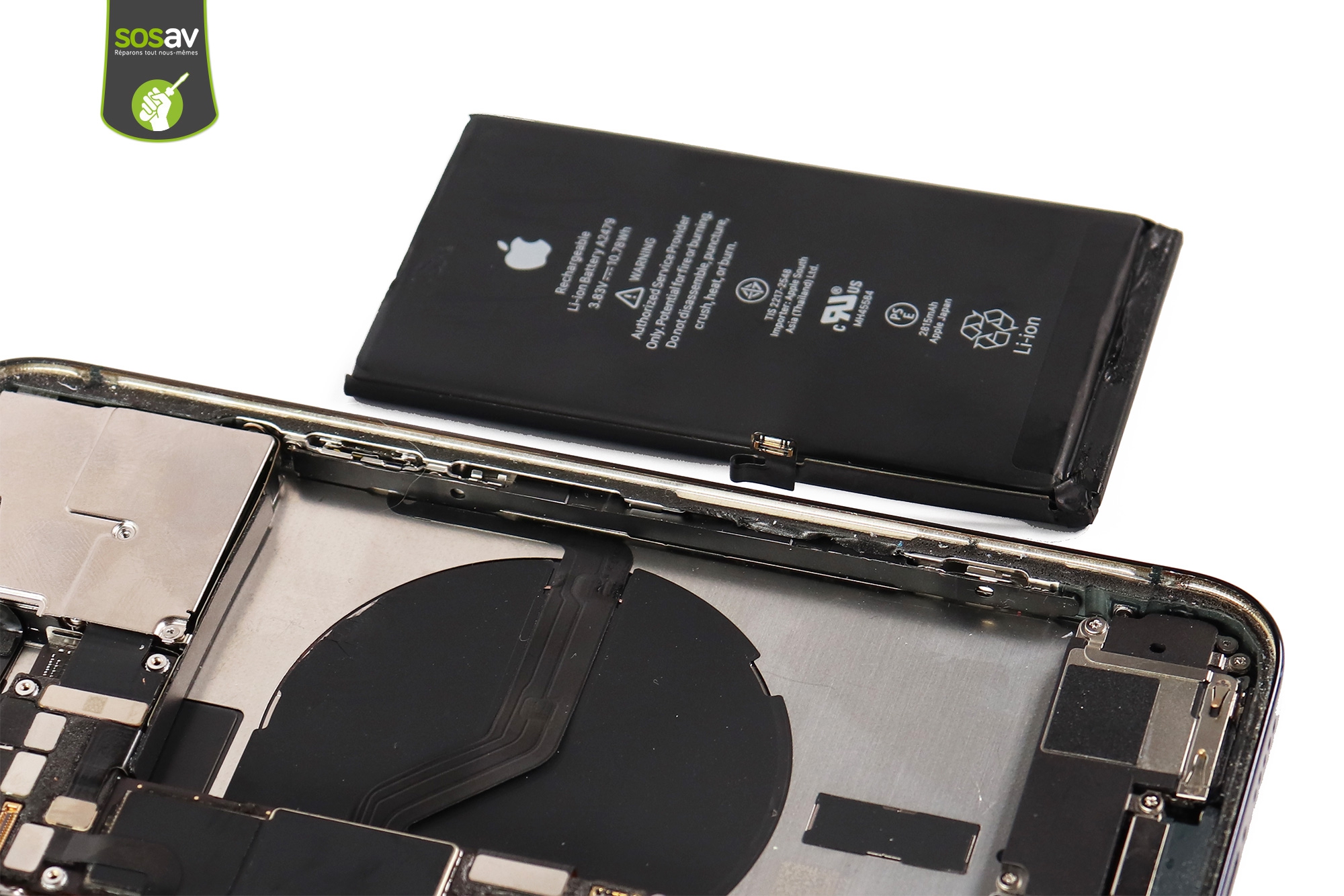

La batterie iPhone 12 Pro est extraite.Changez-la par une batterie neuve si besoin, grâce à ce tuto gratuit !
