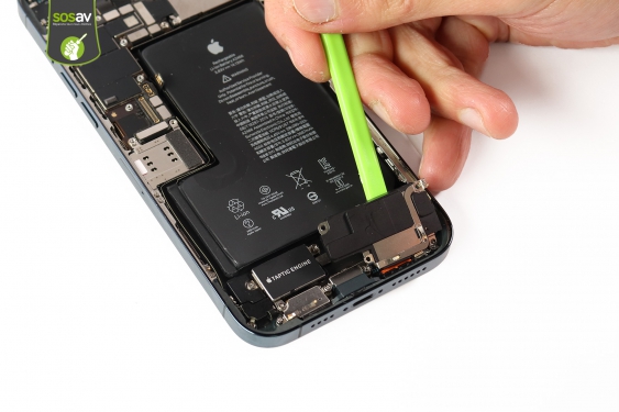

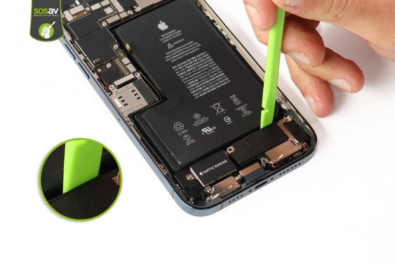

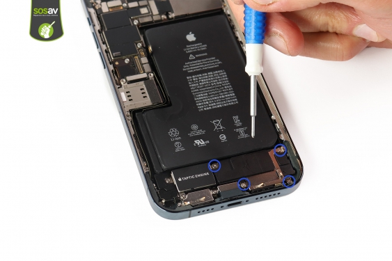

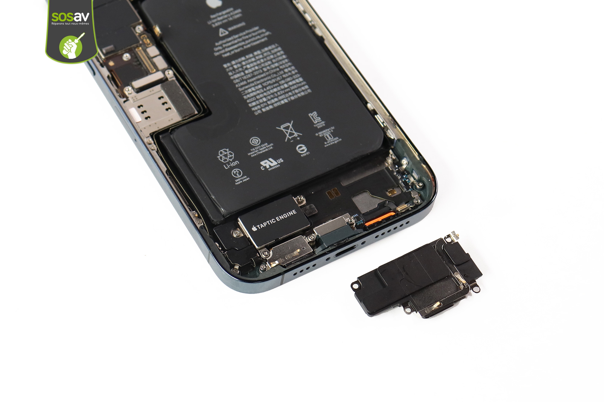

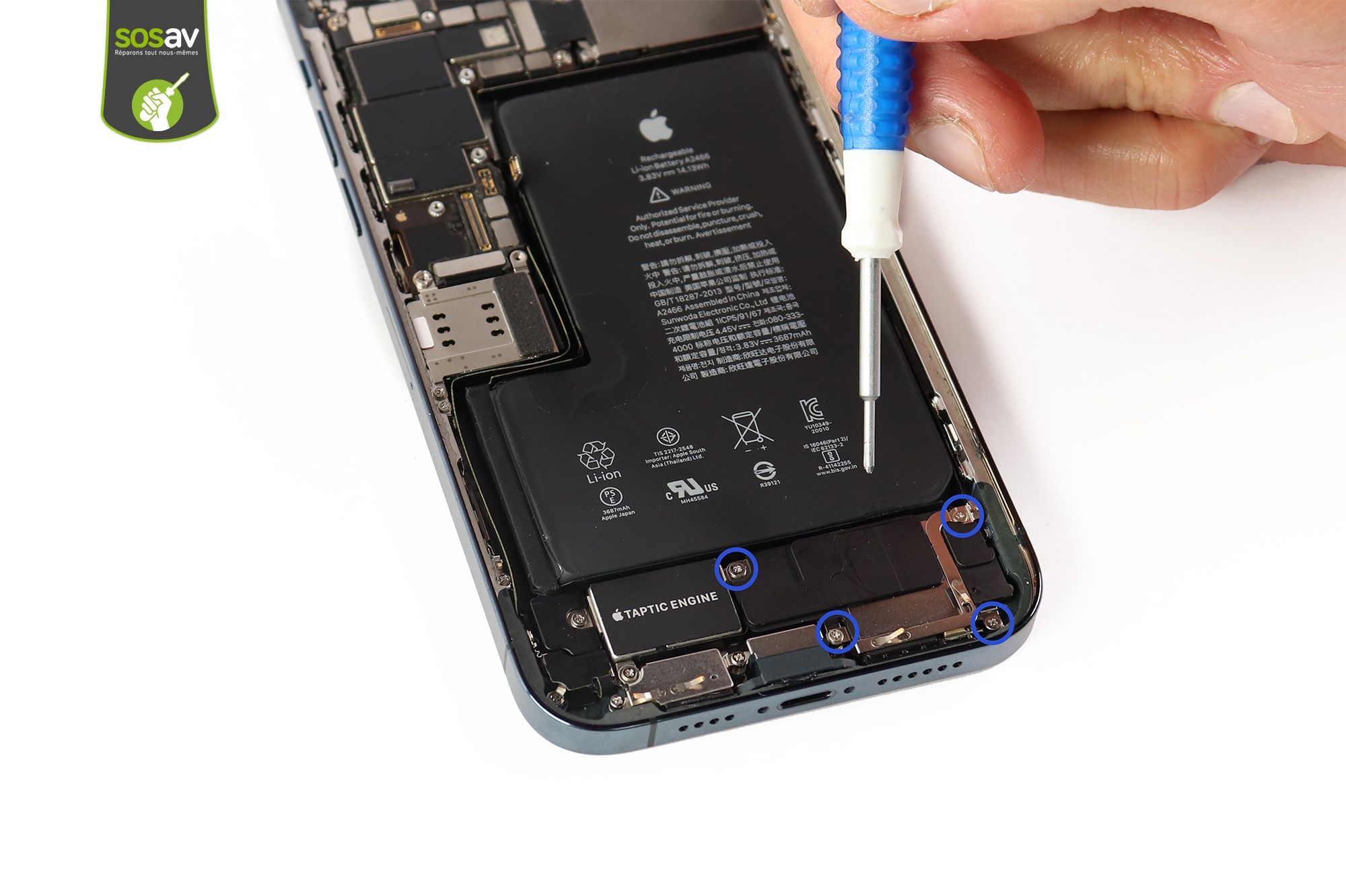

Dévissez les 4 vis cruciformes entourées en bleu (Photo 1)Délogez ensuite le haut-parleur externe à l'aide de la spatule.
Le haut-parleur externe est sorti.

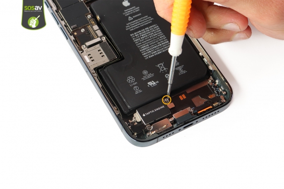

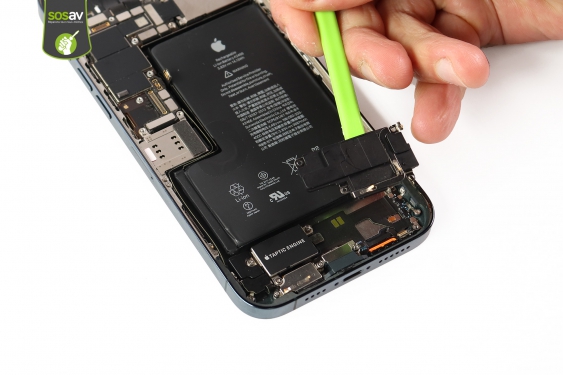

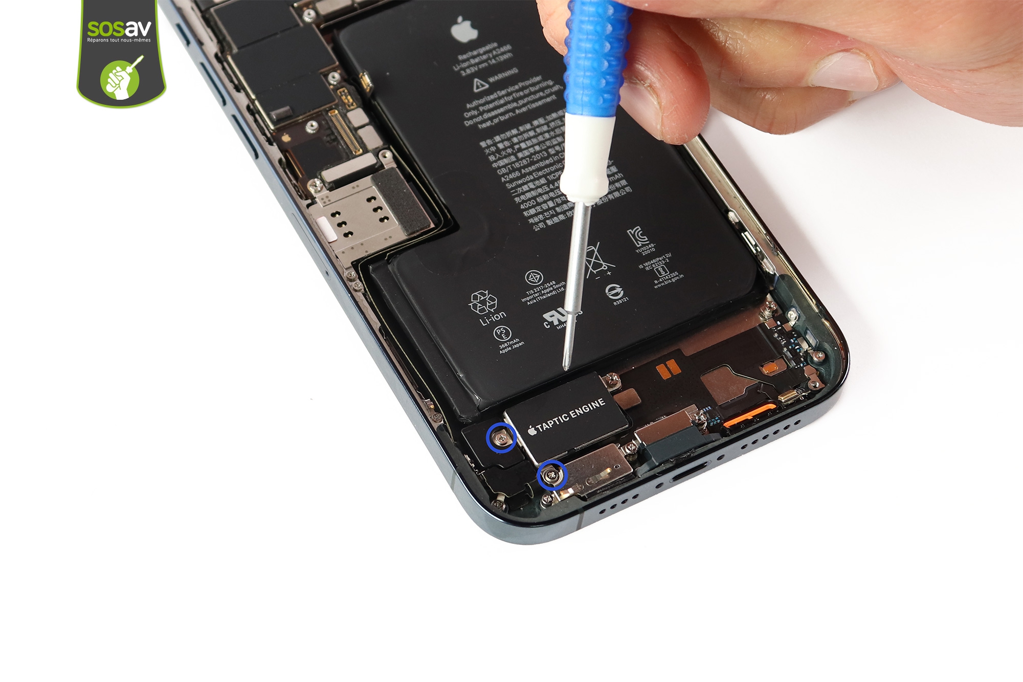

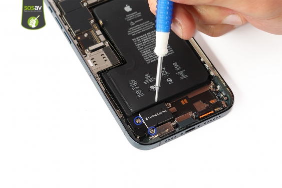

De nouveau avec le tournevis cruciforme, dévissez le 2 vis entourées en bleu. (Photo 1)Puis la vis à rivet entourée en orange. (Photo 2)

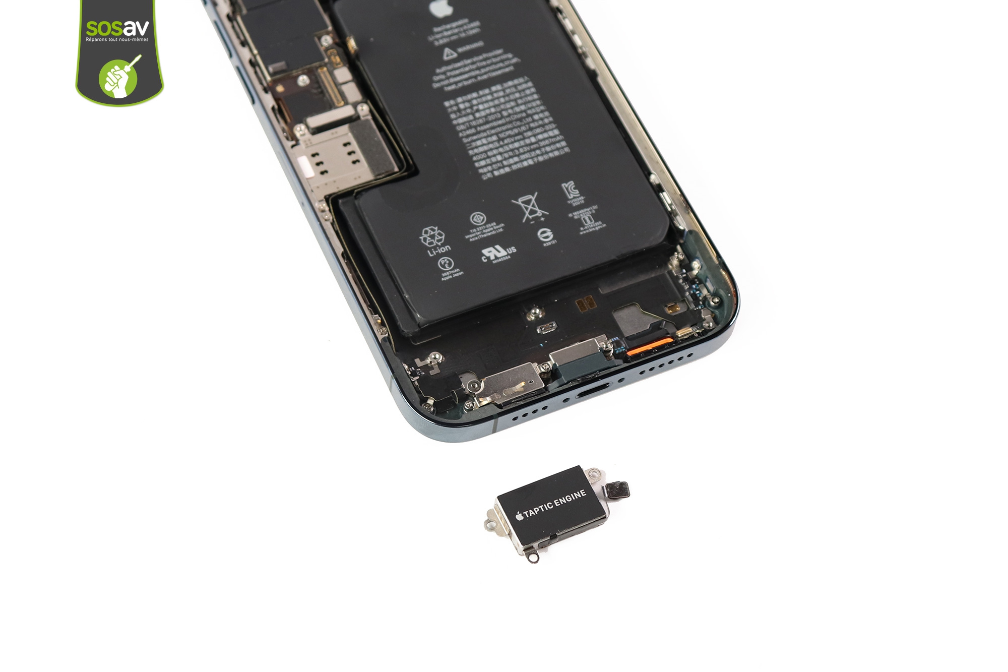

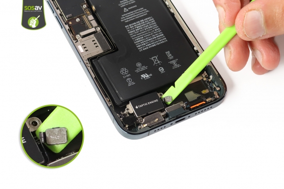

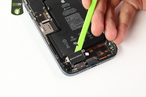

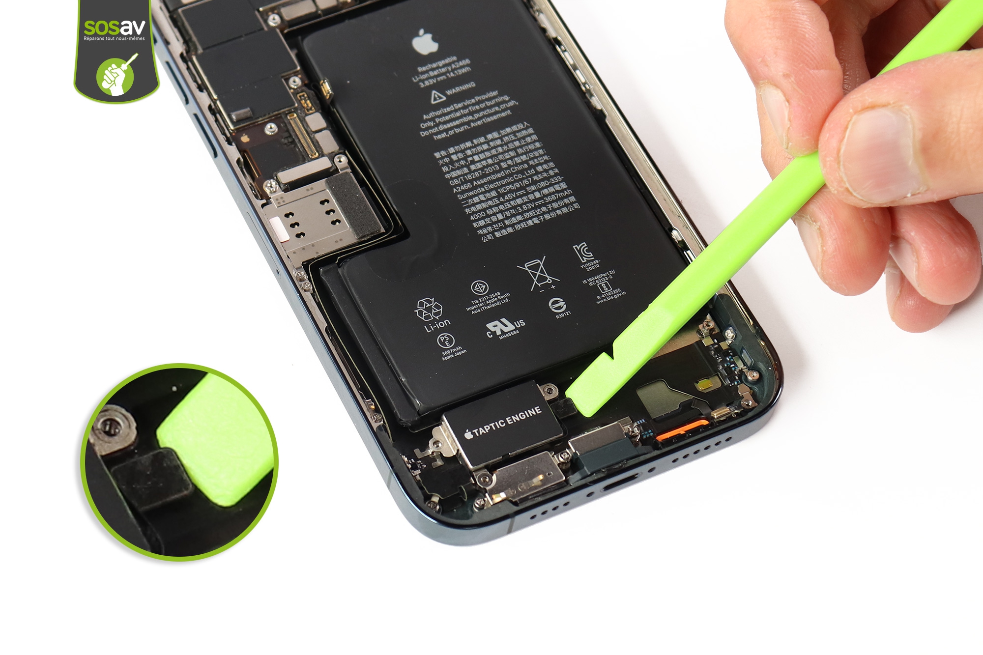

Reprenez la spatule en nylon pour débrancher la nappe du vibreur.Vous pouvez sortir le vibreur / taptic engine sans encombre.
Le taptic engine / vibreur iPhone 12 Pro Max est extrait.Suivez les étapes de ce tuto gratuit pour le remplacer si besoin !
