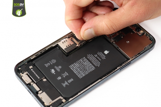

Avant tout chose, commencez par débrancher la batterie !Cela évite les risques éventuels de courts-circuits lors de votre réparation iPhone.
Poursuivez en débranchant la première nappe de l'écran...... Ainsi que la seconde.
L'écran iPhone 12 Pro Max est séparé et partiellement démonté.

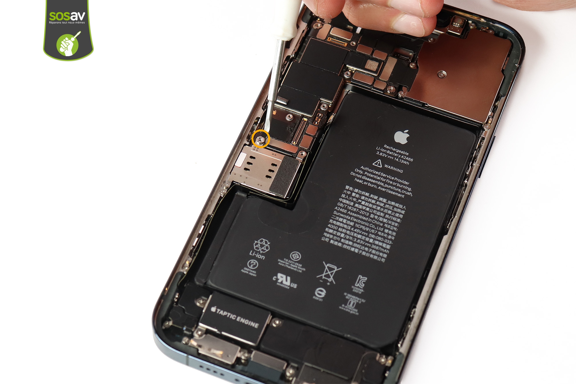

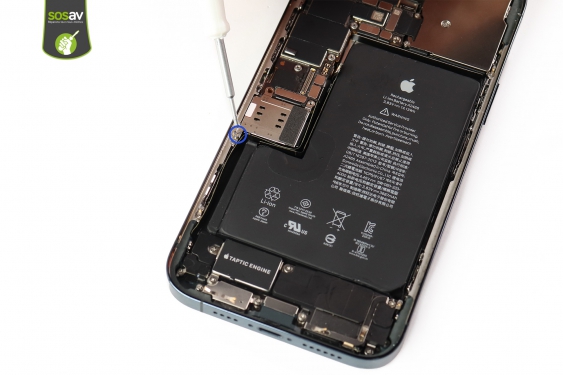

Dévissez la vis à rivet entourée en orange (Photo 1).Puis la vis cruciforme entourée en bleu (Photo 2)

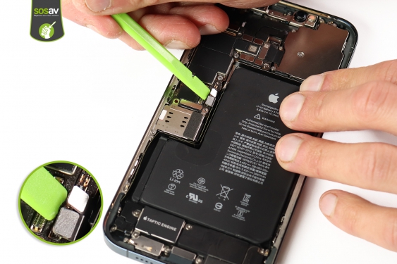

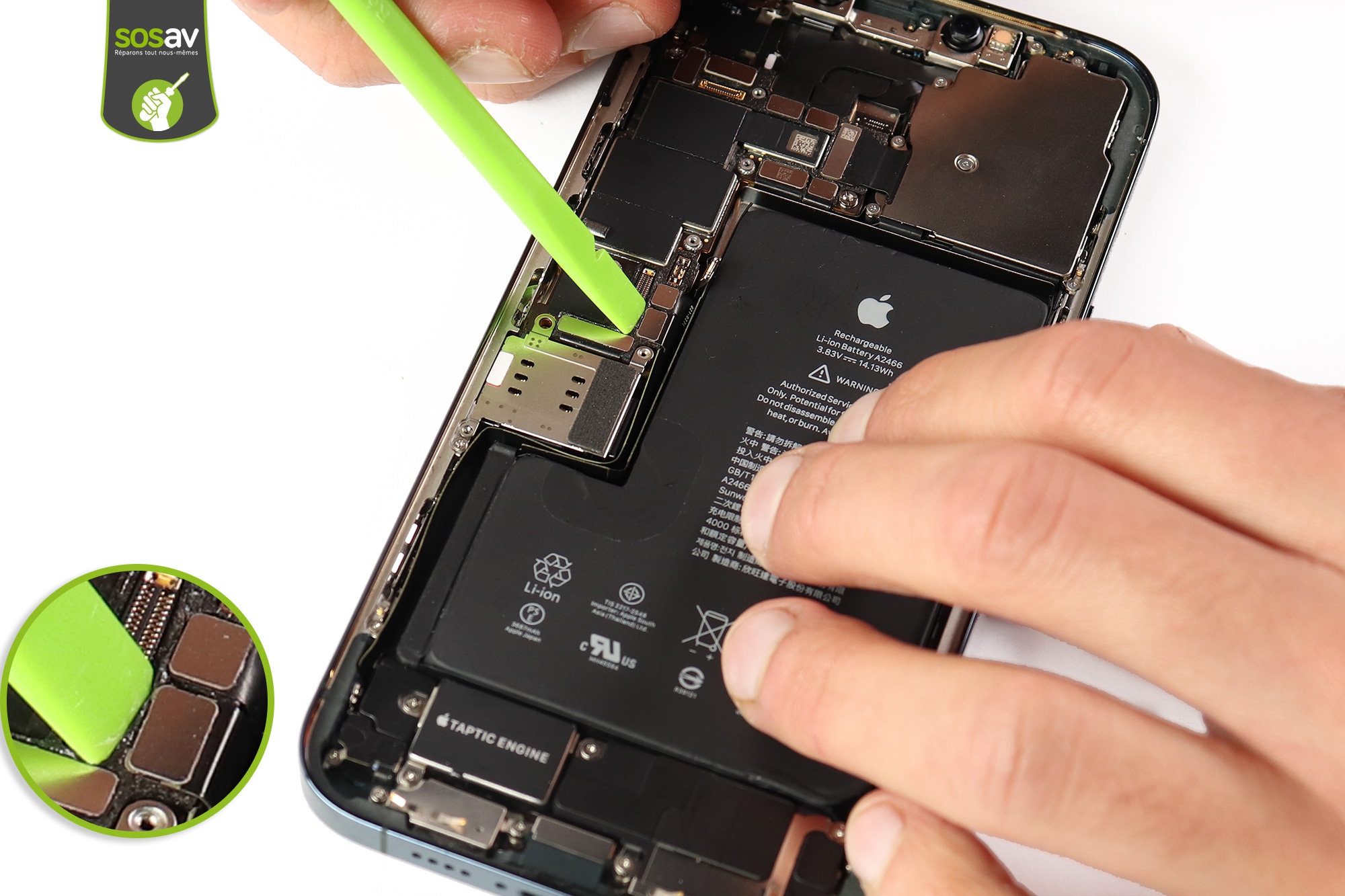

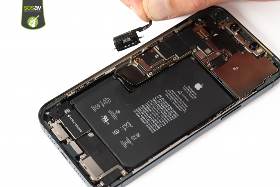

Avec la spatule en nylon, débranchez la nappe du lecteur SIM et aussi celle du connecteur de charge pour plus de facilité.Vous pouvez retirer le lecteur SIM.

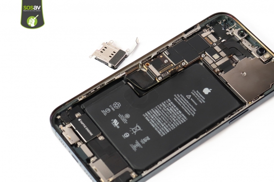

Le lecteur SIM iPhone 12 Pro Max est sorti.Vous savez maintenant comment faire pour le remplacer grâce à ce tuto gratuit !
