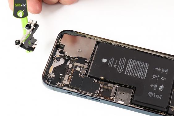

Dévissez ensuite les 4 vis tri-wing entourées en vert. (Photo 1)Retirez la plaque métallique.
Retirez les 4 autres vis tri-wing entourées en vert. (Photo 1)Puis sortez la seconde plaque métallique.
Les 2 plaques métalliques sont extraites.

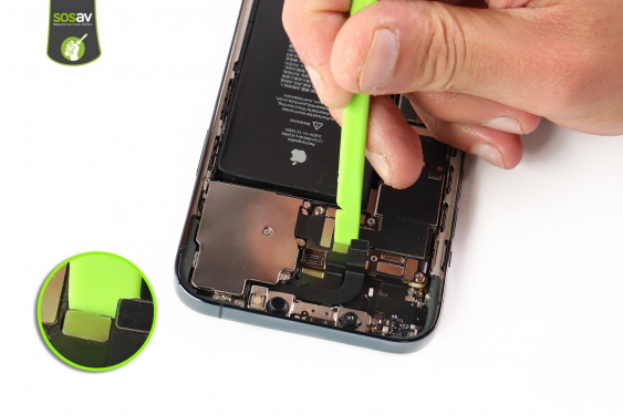

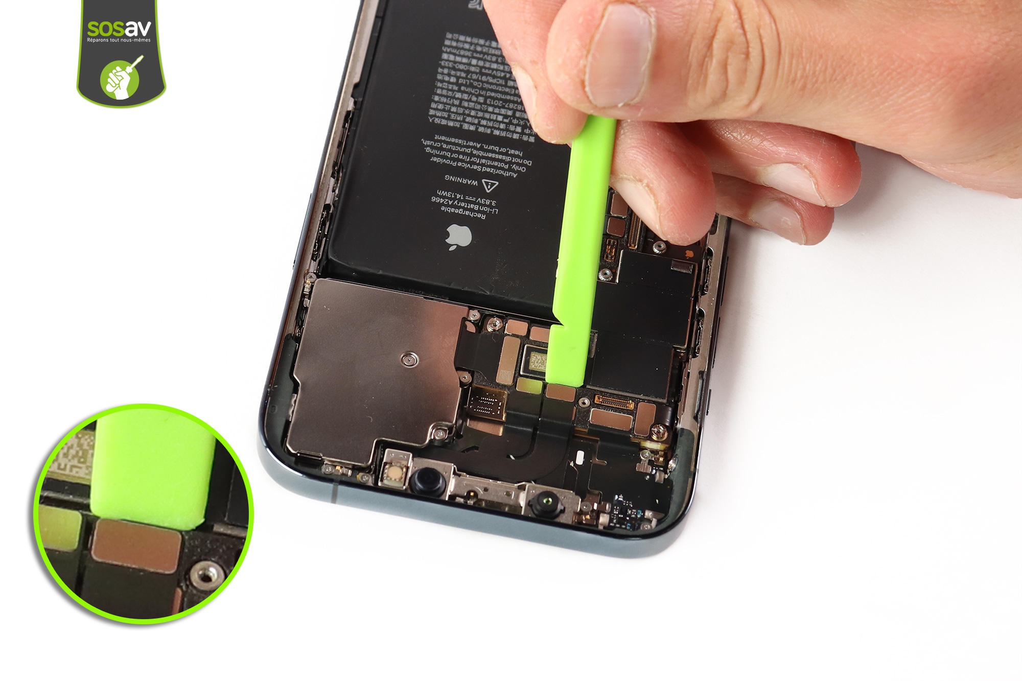

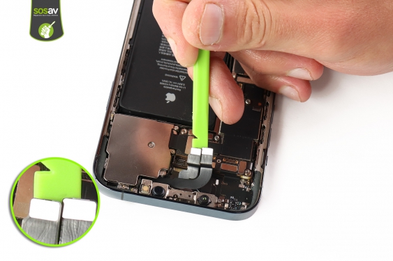

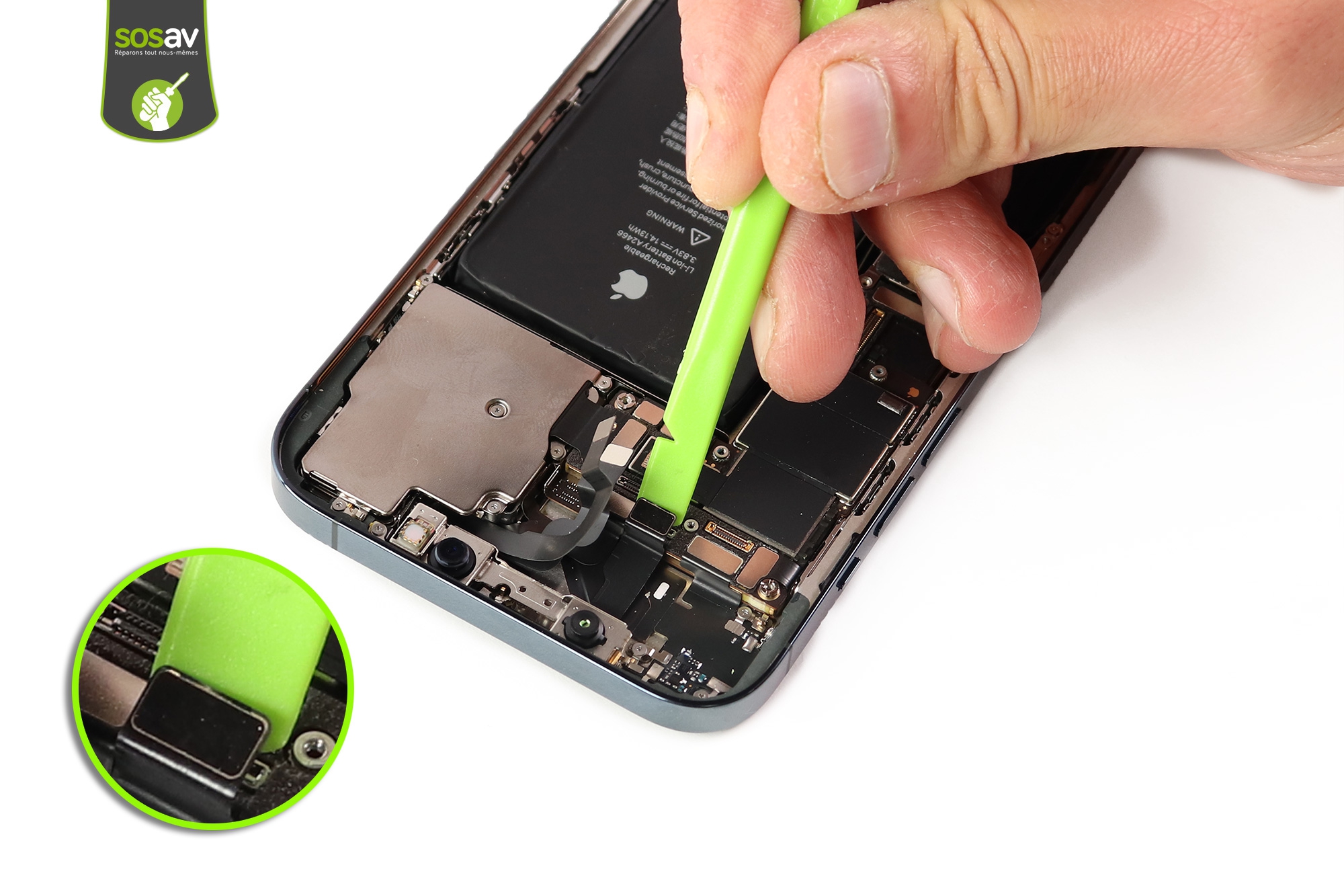

Utilisez la spatule en nylon pour déconnecter les deux premières nappes de la caméra avant.

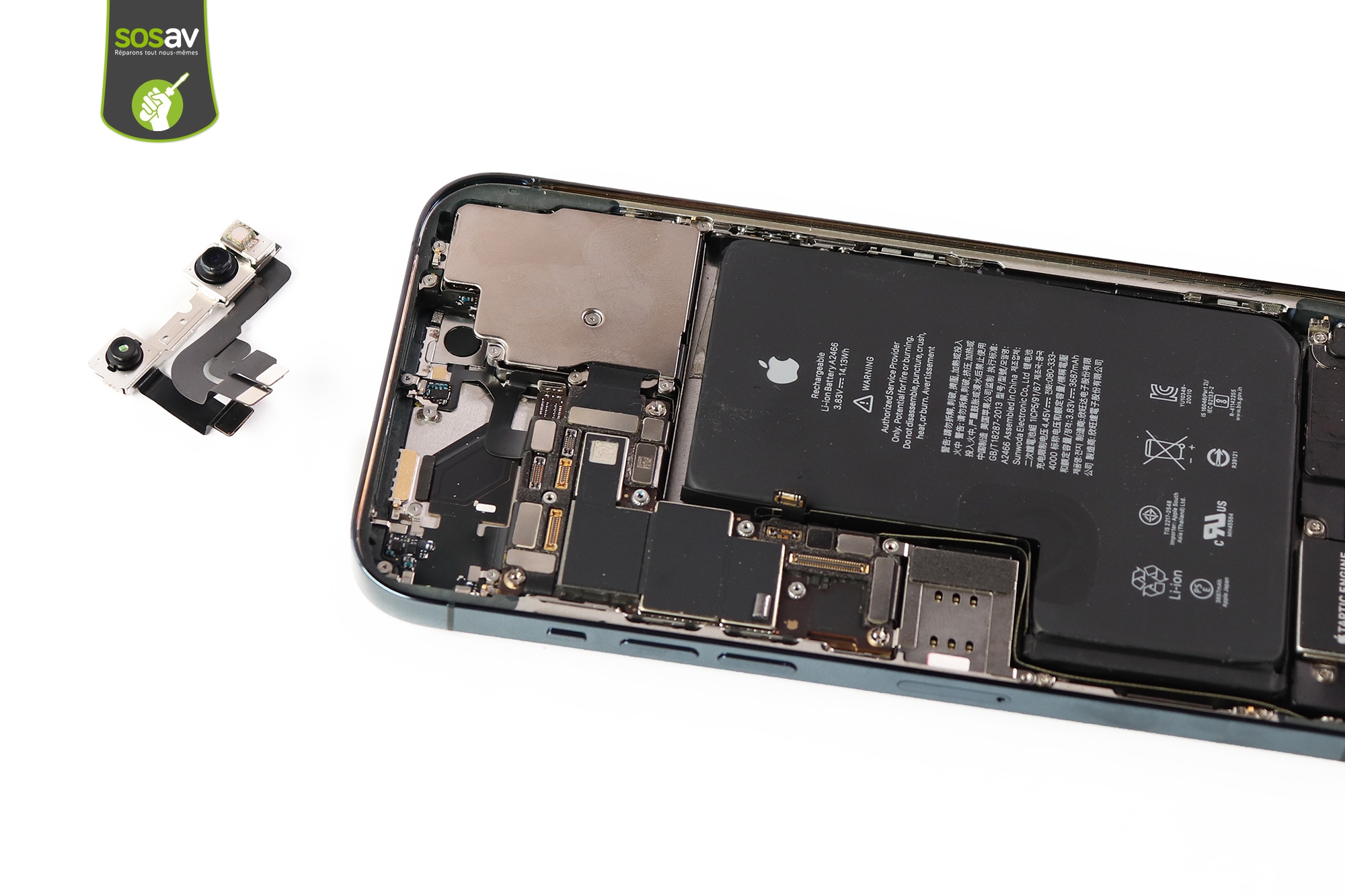

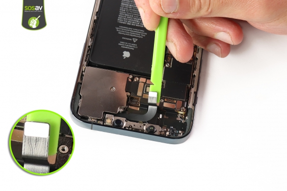

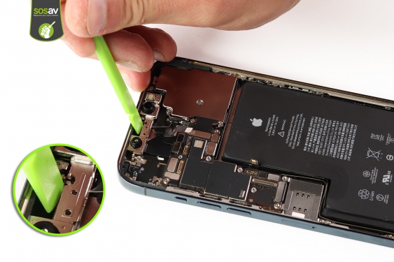

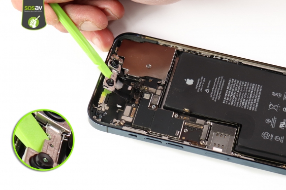

Vous avez accès à la dernière nappe cachée en-dessous.Puis sortez en douceur la caméra avant / Face ID.
Le Face ID / Caméra avant iPhone 12 Pro Max est sorti.Suivez ce tuto gratuit pour le remplacer.ATTENTION, nous vous rappelons que le changement de cette pièce entraîne la perte définitive de Face ID.
