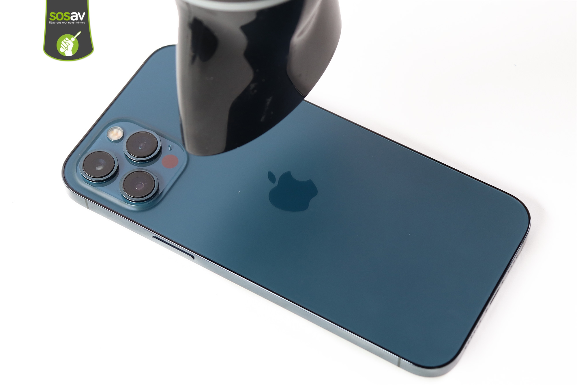

Chauffez 20 à 30 secondes la face arrière, opposée à la batterie, afin de ramollir la colle.Ne chauffez jamais directement la batterie !Vous pouvez tenter de retirer les stickers batterie mais ils sont si fermement collés que la chauffe est quasi l'unique solution !

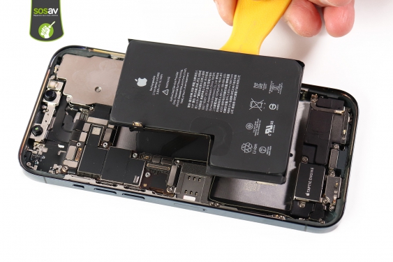

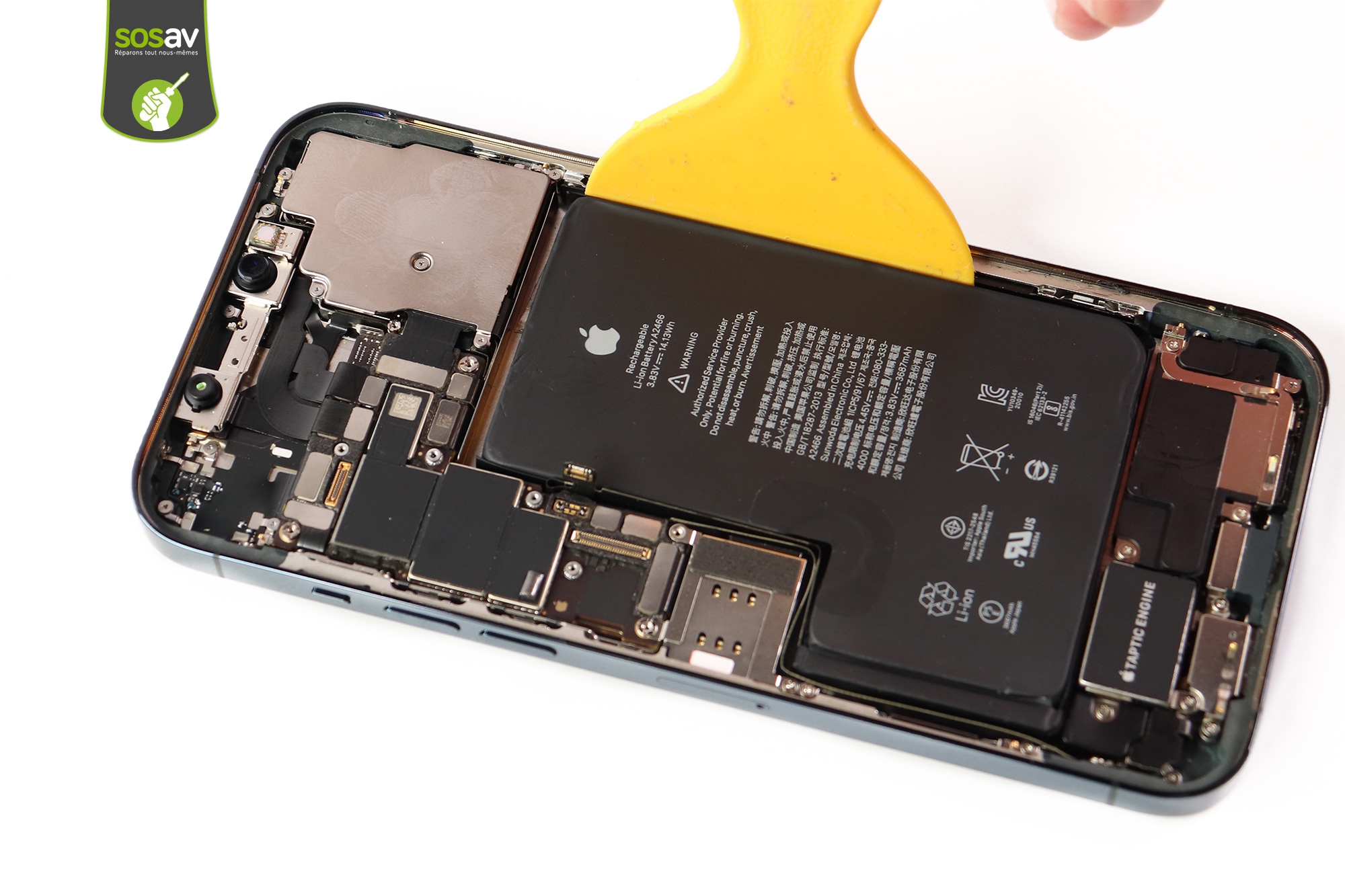

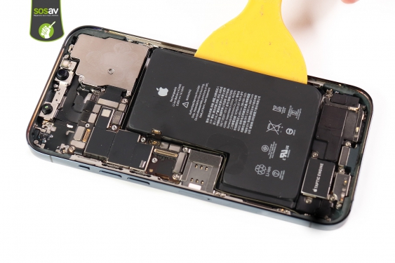

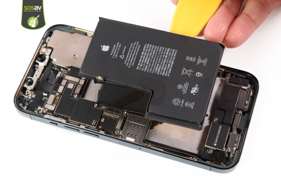

Glissez progressivement la spatule large et plate sous la batterie pour la décoller.Attention à ne pas la plier ni percer !

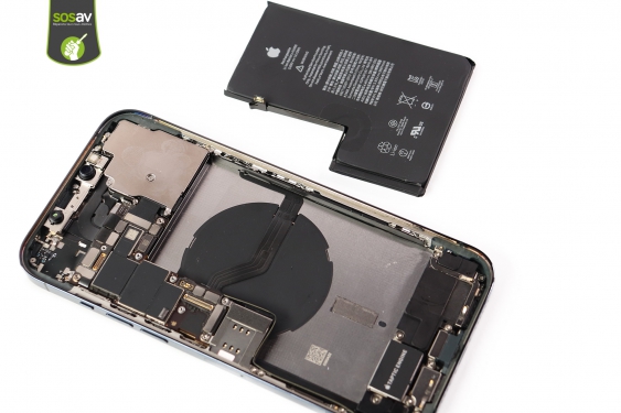

La batterie iPhone 12 Pro Max est décollée.Changez-la facilement en suivant ce tuto de réparation gratuit !
