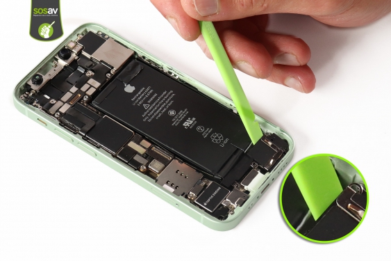

Utilisez la spatule en nylon pour débrancher la nappe de la batterie.Cela évite les éventuels courts-circuits lors de la suite de la réparation iPhone 12 Mini.

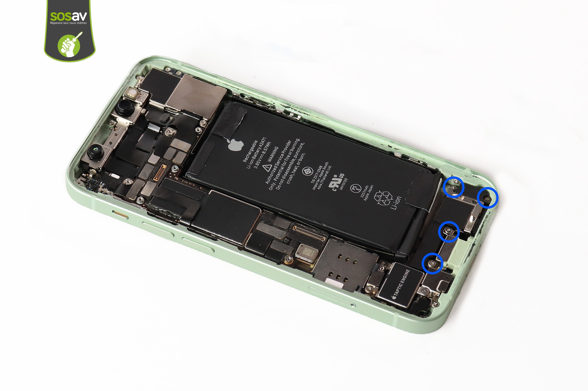

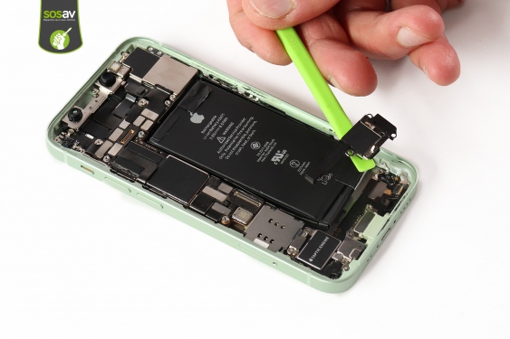

Dévissez les 4 vis cruciformes entourées en bleu. (Photo 1)Puis délogez délicatement le haut-parleur à l'aide de la spatule.

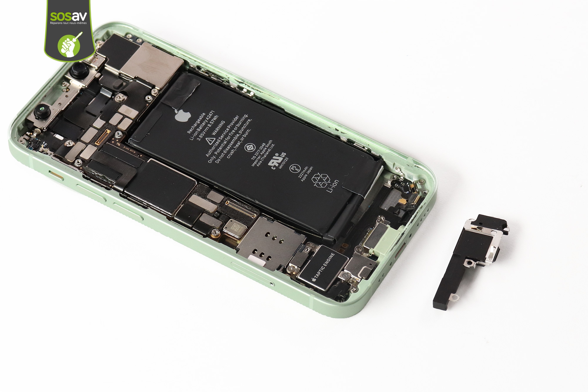

Le haut-parleur externe iPhone 12 Mini est démonté.En cas de soucis de son, changez-le en suivant les étapes de ce tuto gratuit !
