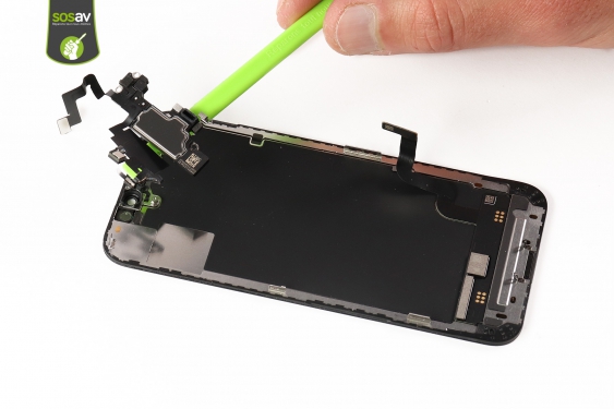

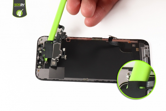

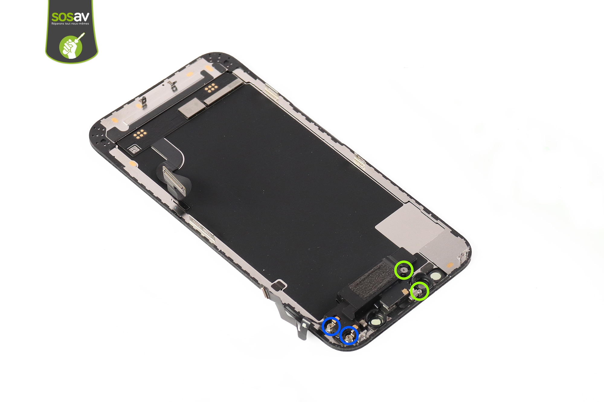

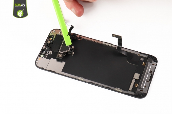

Dévissez ensuite les 2 vis tri-wing entourées en vert.De même que la vis cruciforme entourée en bleu.Puis, à l'aide de la spatule en nylon, basculez le bloc haut-parleur interne sur lui-même.

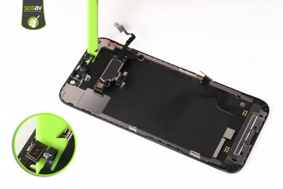

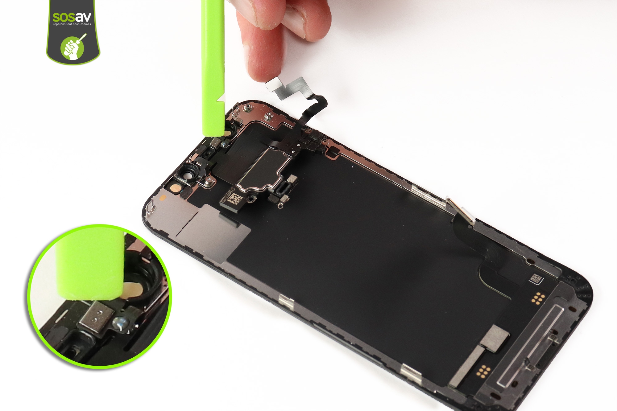

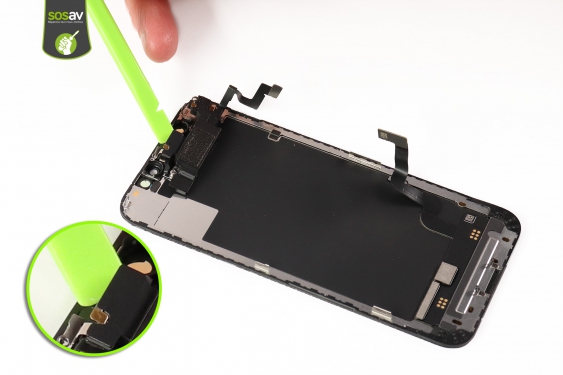

Gardez la spatule en main pour déloger le capteur proximité.Puis sortez doucement l'ensemble de la nappe.Attention, la nappe est fragile !

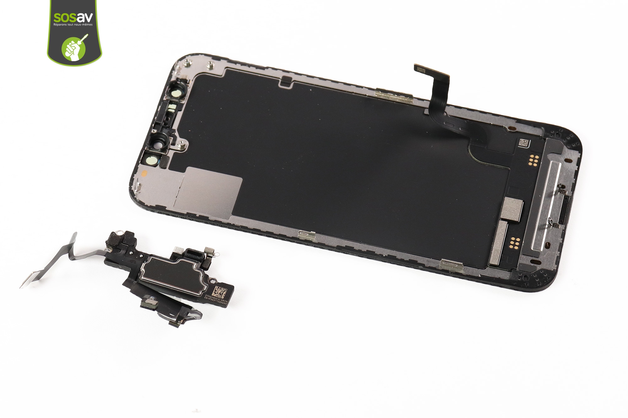

L'écran est entièrement démonté et le bloc capteur proximité / haut-parleur interne iPhone 12 Mini est déposé.Suivez ce tuto gratuit pour changer l'un ou l'autre ! Attention, le changement du haut-parleur interne entraîne la perte du Face ID.
