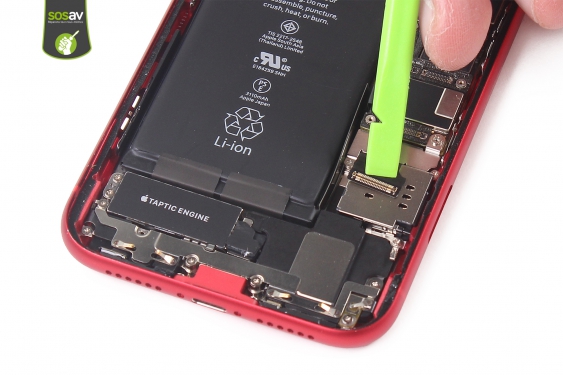

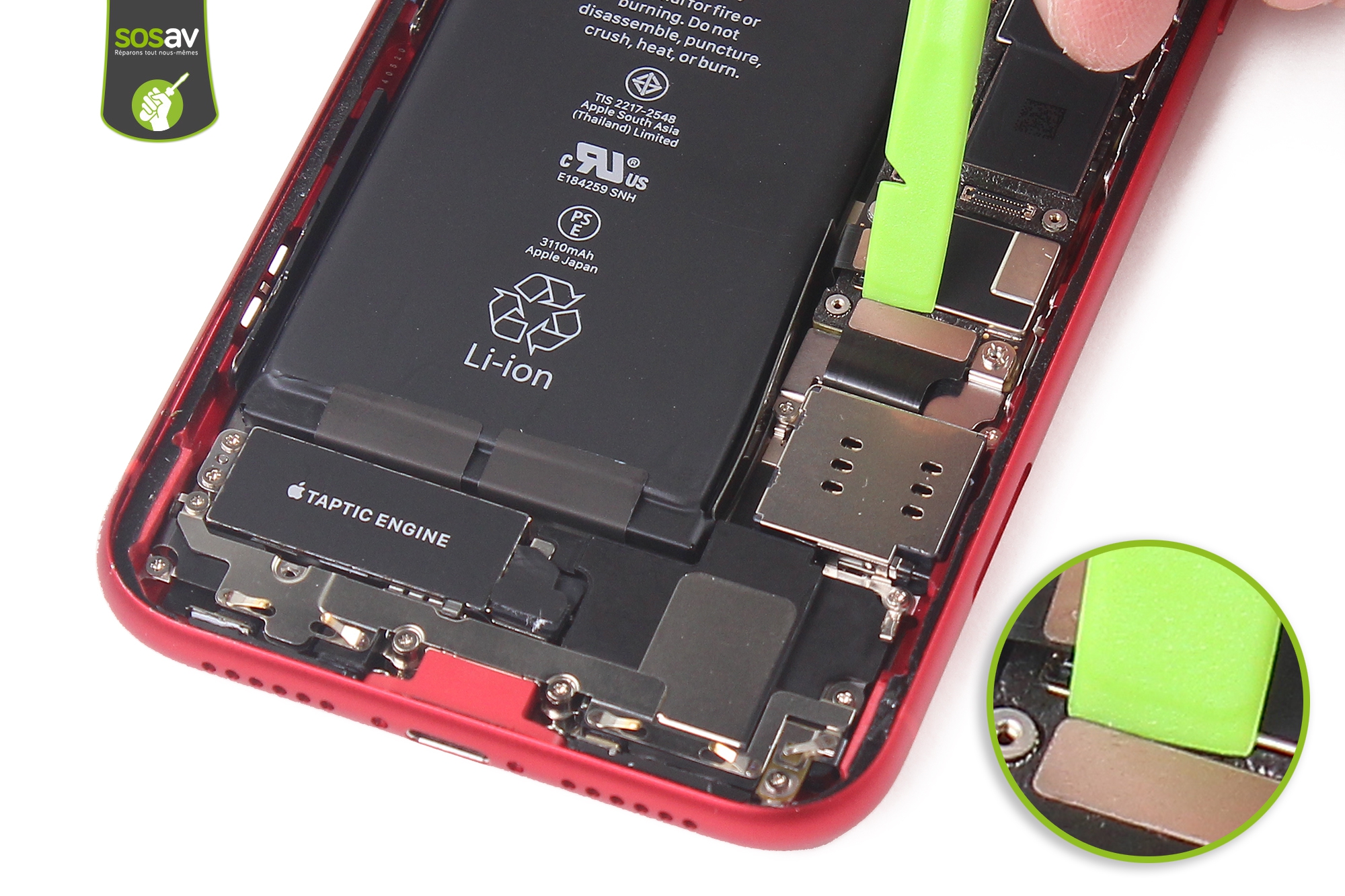

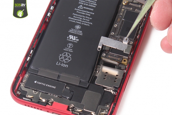

Débranchez ensuite la nappe du connecteur de charge grâce à la spatule en nylon.Puis repliez-la sur elle-même afin de pouvoir dévisser ensuite la plaque métallique.

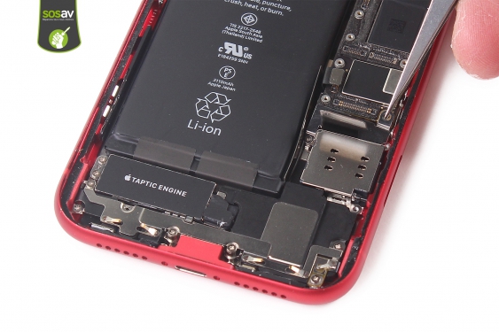

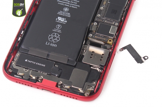

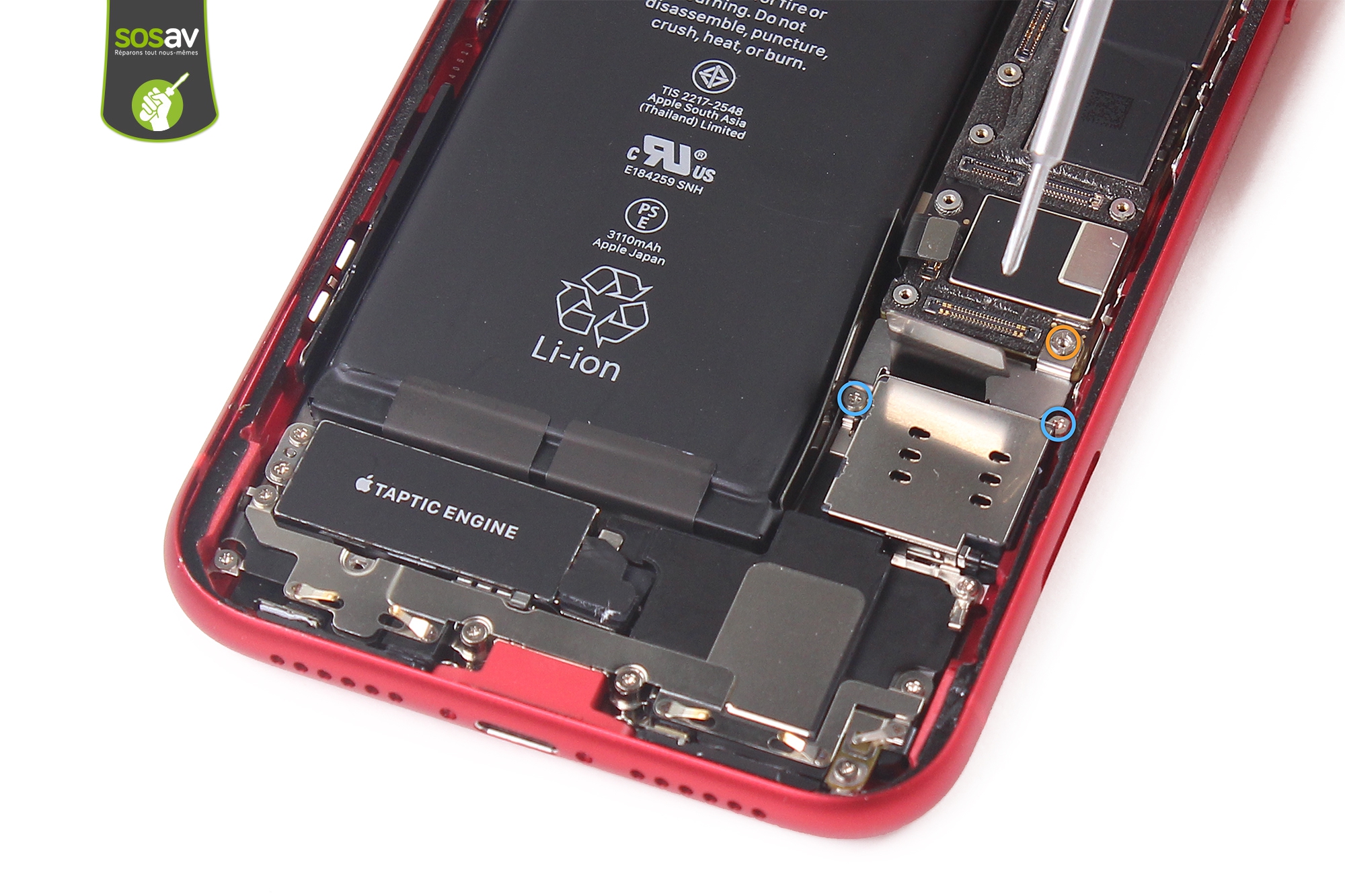

Avant de pouvoir ôter la plaque métallique :Dévissez les 2 vis crucirformes entourées en bleu.Puis dévissez la vis à rivet entourée en orange à l'aide du tournevis plat de notre kit outils.A présent, vous pouvez retirer la plaque métallique avec la pince.

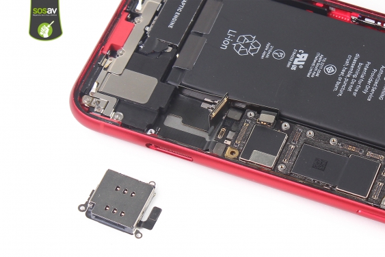

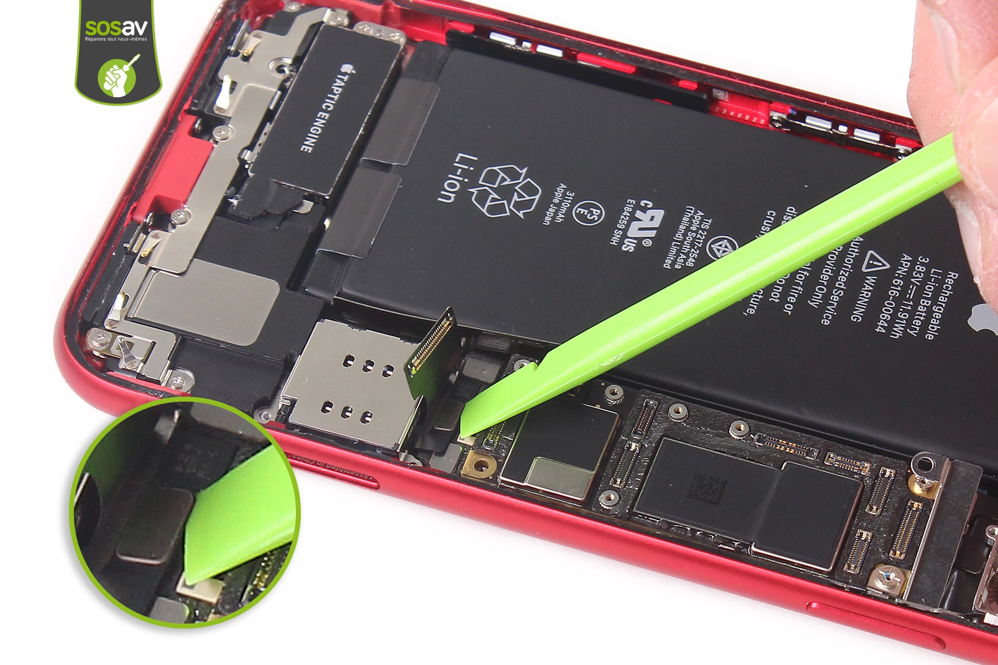

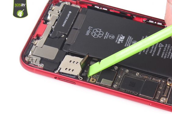

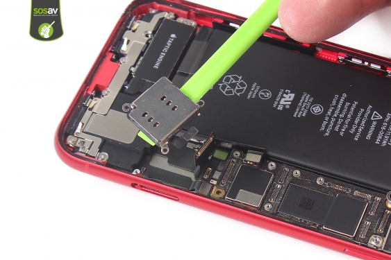

Réutilisez la spatule en nylon pour déclipser la nappe du lecteur SIM cachée sous la nappe du connecteur de charge.Vous pouvez ensuite l'extraire en toute sécurité.
Votre lecteur SIM iPhone 11 est maintenant déposé.En cas de problème avec la lecture de votre carte SIM, vous savez maintenant comment le remplacer grâce à ce guide gratuit.
Pour remonter votre iPhone 11 suivez ce guide en sens inverse.
