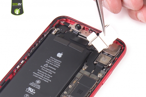

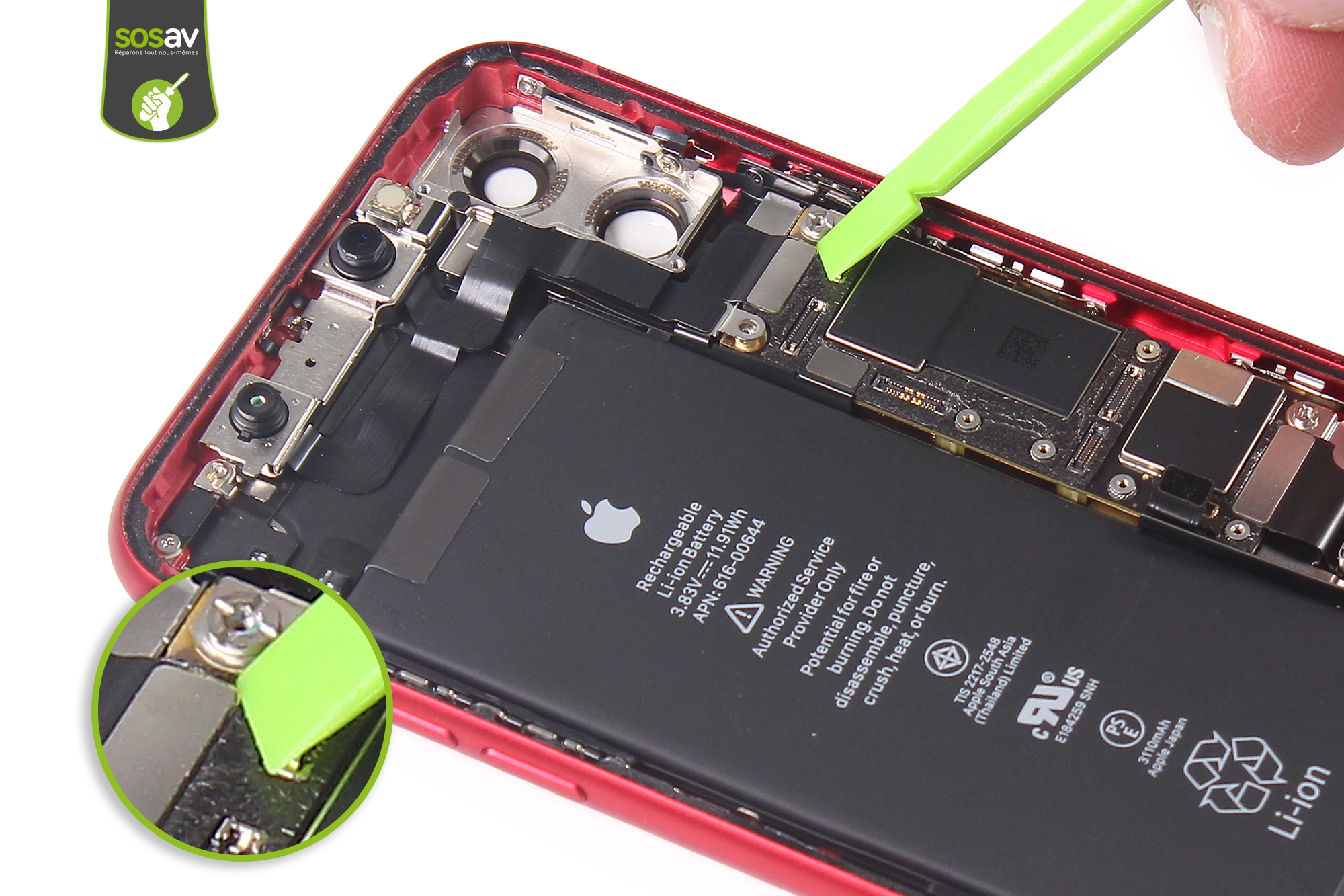

Munissez-vous du tournevis Tri-Wing afin de dévisser les 3 vis entourées en vert. (Photo 1)Utilisez ensuite la pince pour enlever le cache métallique.
Déconnectez la batterie grâce à la spatule en nylon.Il s'agit d'une précaution indispensable pour éviter les éventuels courts-circuits lors de votre réparation iPhone 11.
De nouveau avec le tournevis Tri-Wing, dévissez les 5 vis entourées en vert. (Photo 1)Une fois n'est pas coutume, retirez la plaque métallique avec la pince pour libérer l'accès aux nappes.Ces plaques métalliques protègent les nappes et évitent leur déconnexion intempestive en cas de choc léger.

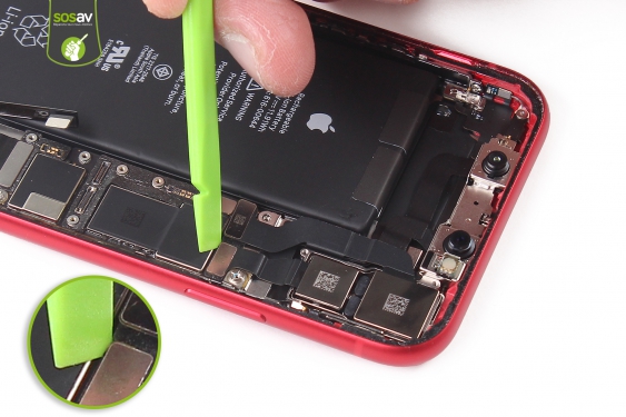

Réutilisez la spatule en nylon pour déconnecter la nappe du capteur proximité...
... Puis les 2 nappes de l'écran.

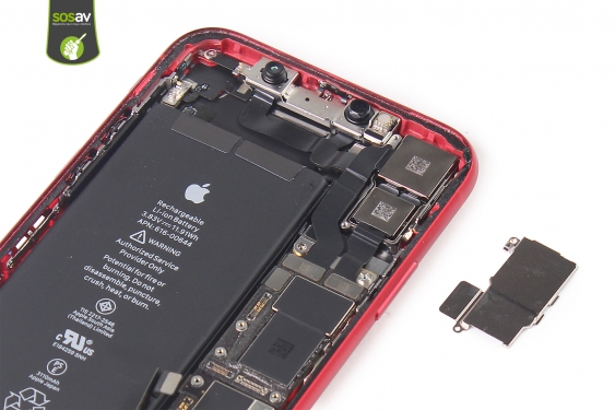

Votre écran iPhone 11 est partiellement démonté.

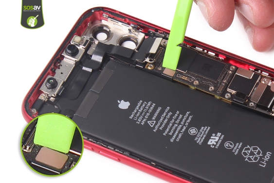

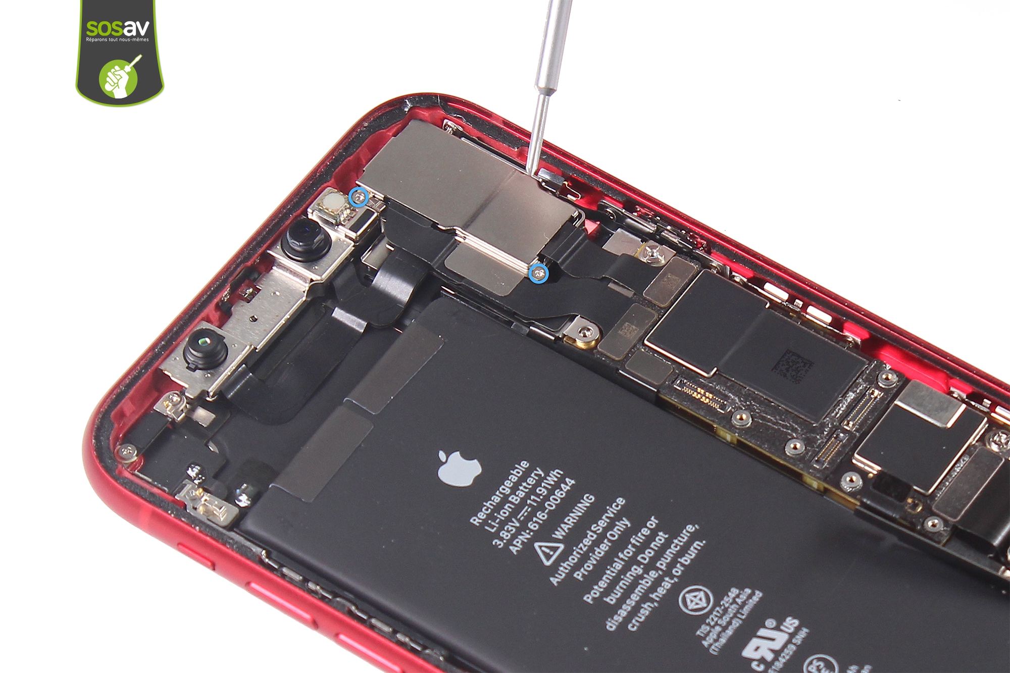

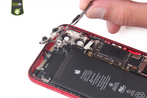

Armez-vous du tournevis cruciforme pour dévisser les 2 vis entourées en bleu. (Photo 1)Puis retirez la plaque de protection des nappes avec la pince.

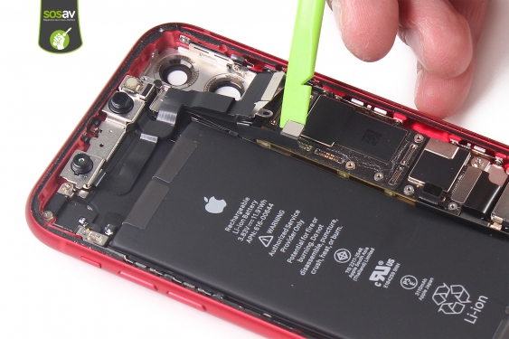

Reprenez la spatule en nylon pour déconnecter le premier connecteur du double capteur de la caméra arrière.Faites de même pour le second connecteur.

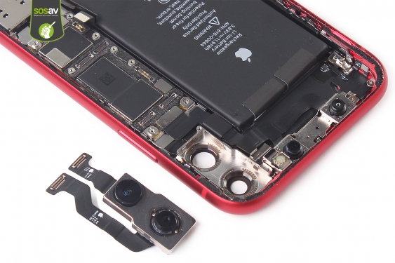

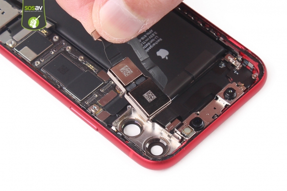

Vous n'avez plus qu'à extraire délicatement la caméra arrière !
La caméra arrière est maintenant déposée.

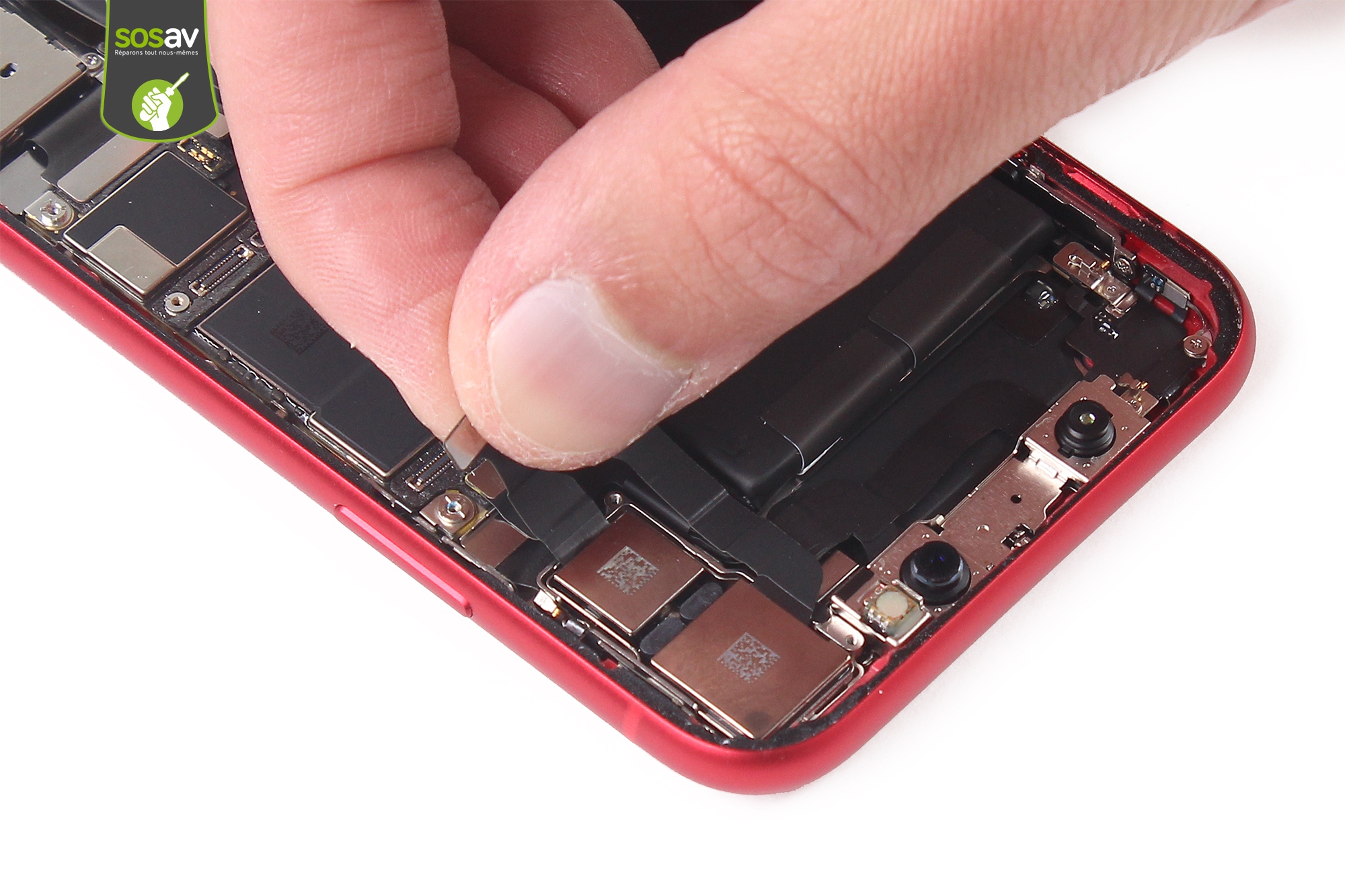

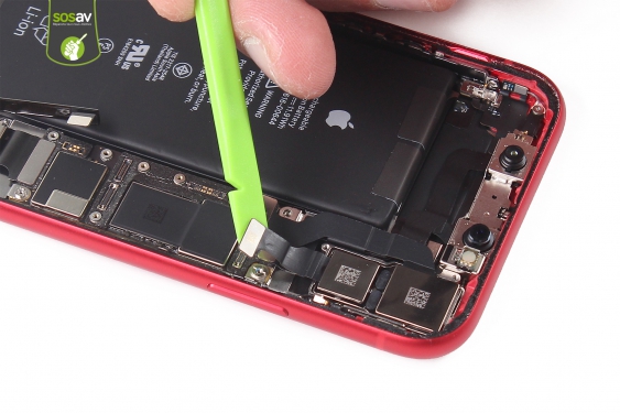

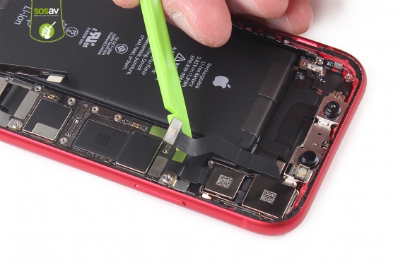

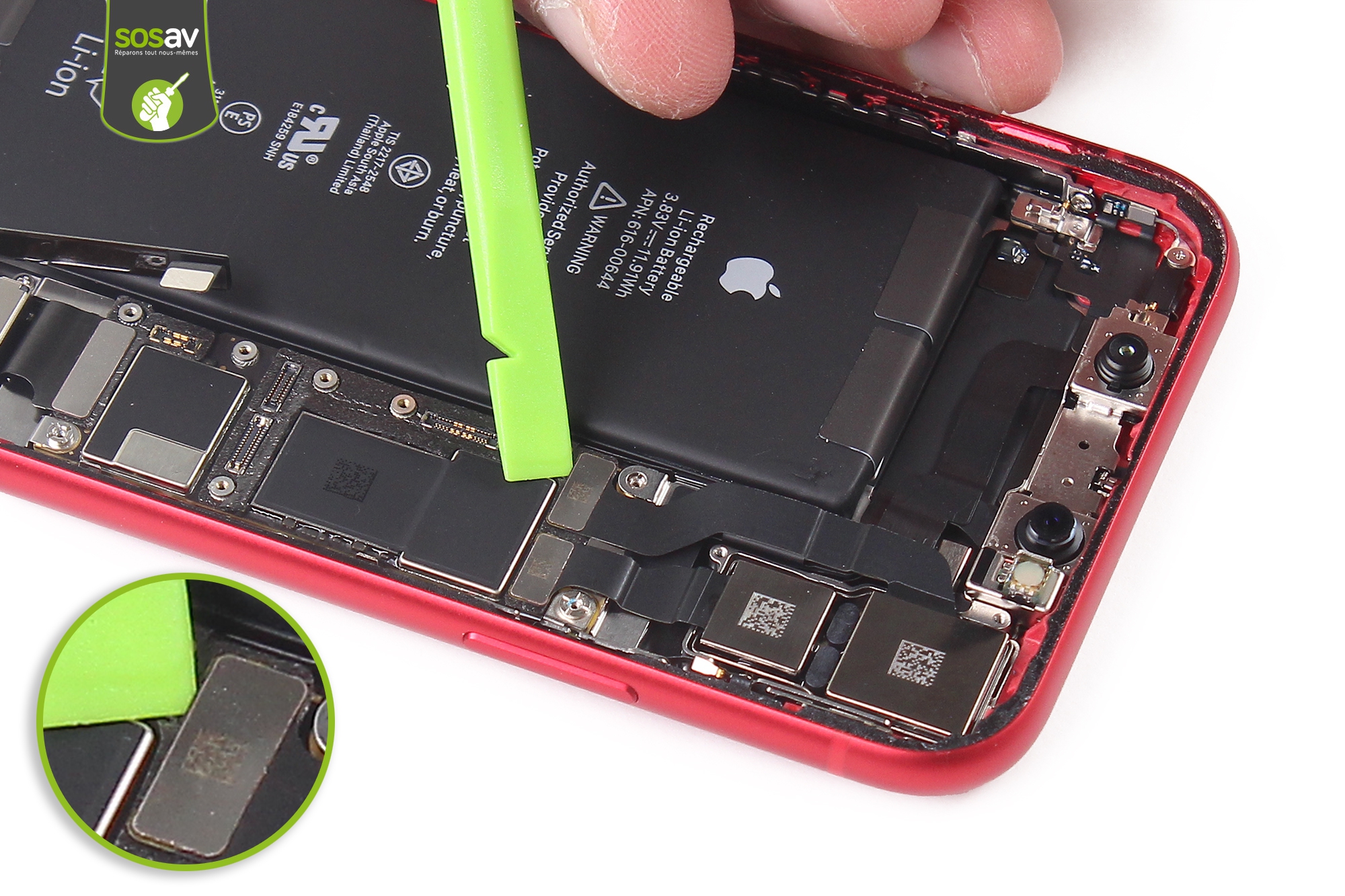

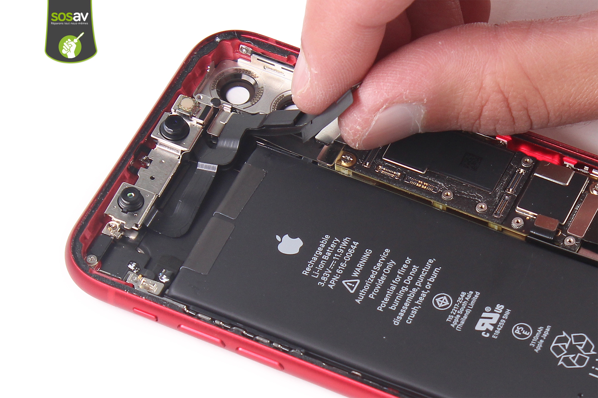

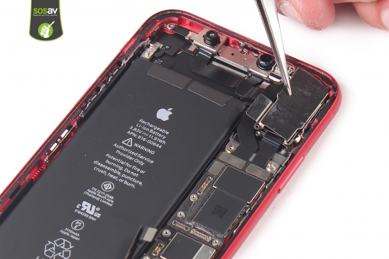

Poursuivez en deconnectant la première nappe de la caméra avant / Face ID désormais accessible.Puis déverrouillez la seconde nappe de liaison, toujours à l'aide de la spatule en nylon.

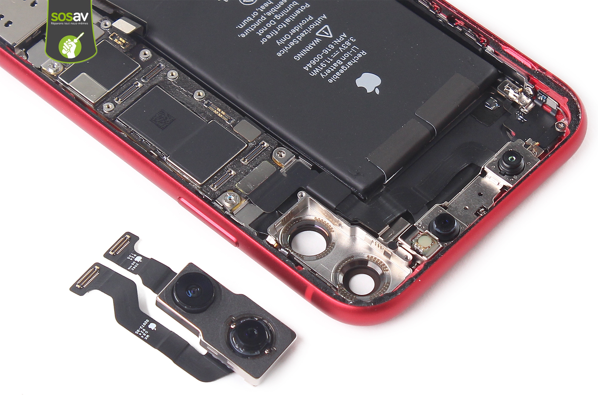

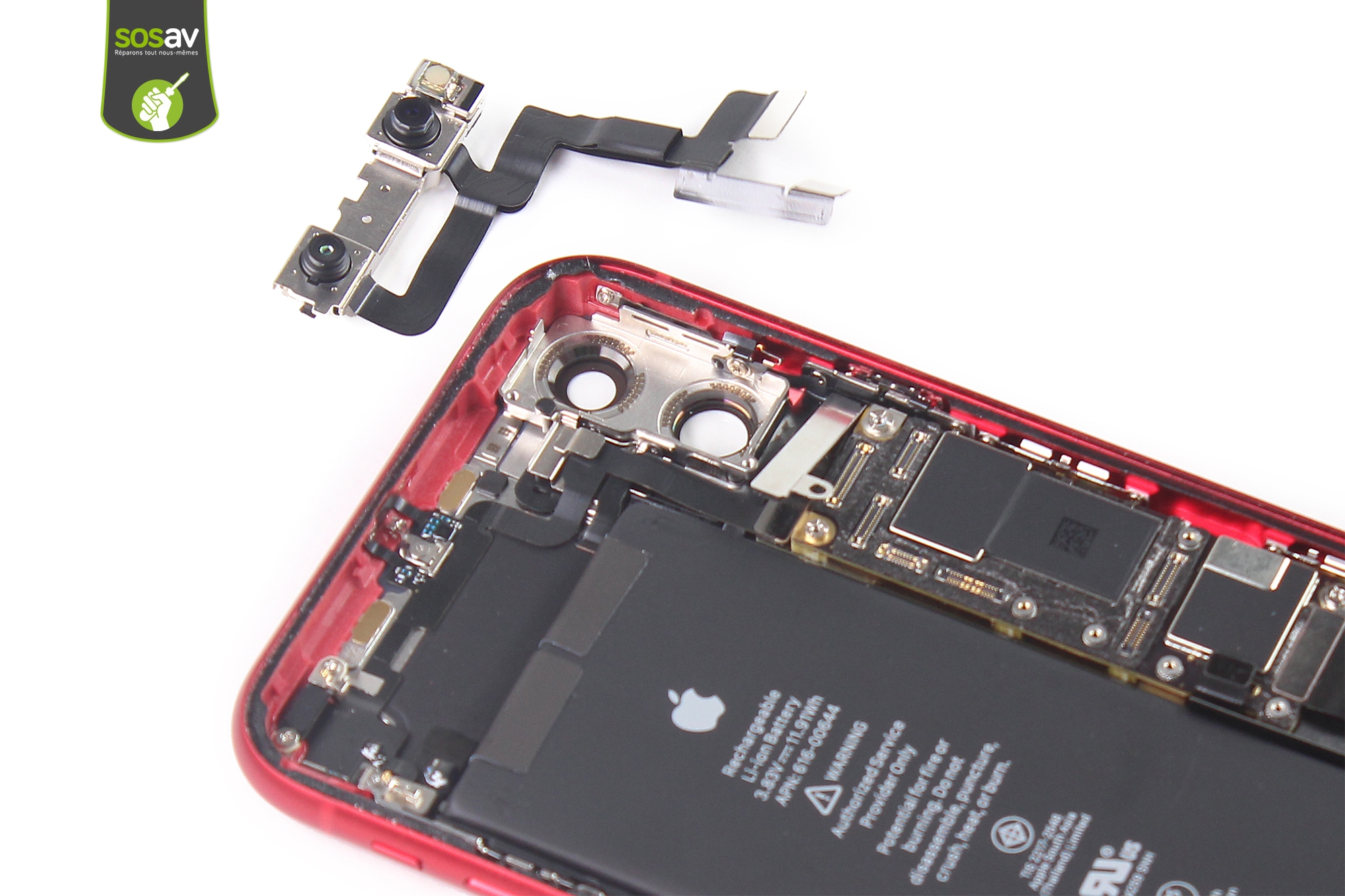

Vous pouvez sortir la caméra avant Face ID en toute sécurité.
Votre caméra avant / Face ID iPhone 11 est extraite.En cas de problème avec vos selfies, vous savez comment changer la caméra avant grâce à ce guide gratuit ! Mais la fonctionnalité Face ID sera alors perdue.
