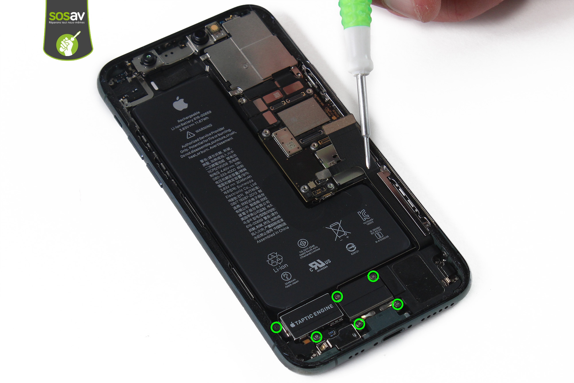

Reprenez le tournevis Tri-Wing pour retirer les 6 vis entourées en vert. (Photo 1)Vous l'aurez compris, vous devez de nouveau retirer la plaque métallique de protection avec la spatule en nylon.

Armez-vous de nouveau du tournevis Tri-Wing pour dévisser les 6 vis entourées en vert. (Photo 1)Puis retirez la plaque métallique de protection avec la spatule en nylon.
A l'aide du tournevis plat, dévissez la vis entourée en orange. (Photo 1)Il ne vous reste plus qu'à débrancher la nappe du vibreur pour pouvoir l'extraire !
