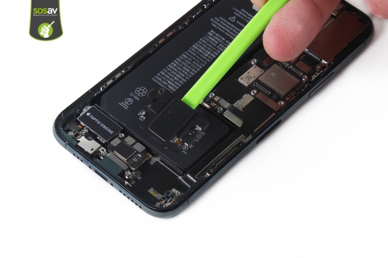

Munissez-vous du tournevis Tri-wing de notre kit outils pour dévisser les 2 vis entourées en vert. (Photo 1)Puis retirez la plaque de protection des nappes à l'aide de la spatule en nylon.

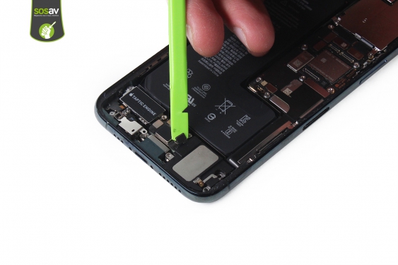

Déconnectez ainsi la nappe de la batterie.Il s'agit d'une mesure de précaution pour éviter les éventuels courts-circuits lors de la suite de la réparation iPhone 11 Pro.

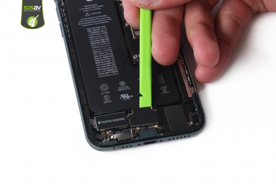

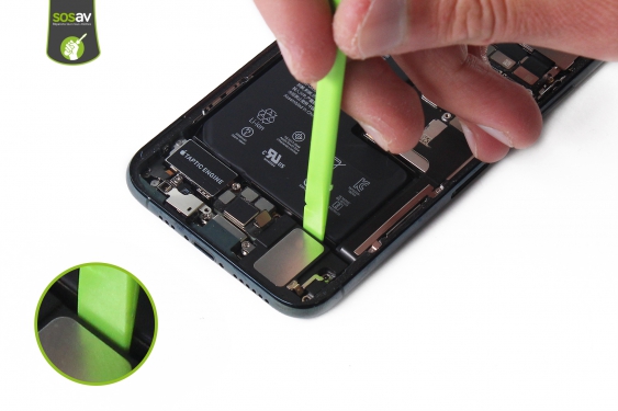

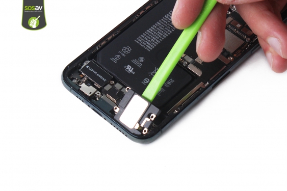

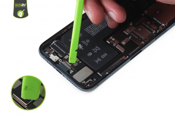

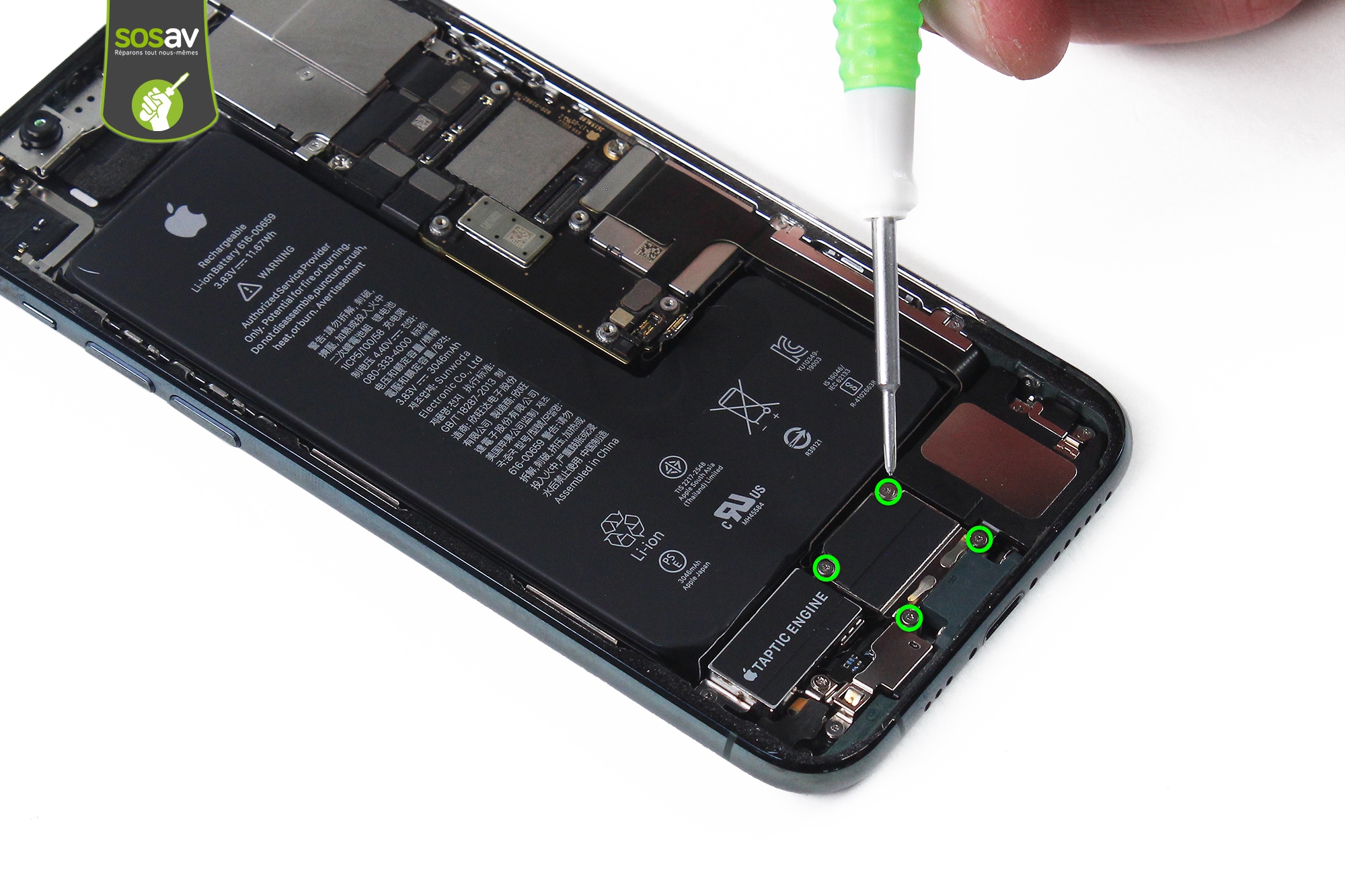

Munissez-vous du tournevis Tri-Wing pour dévisser les 4 vis entourées en vert. (Photo 1)Vous pouvez retirer la plaque métallique de protection avec la spatule en nylon.

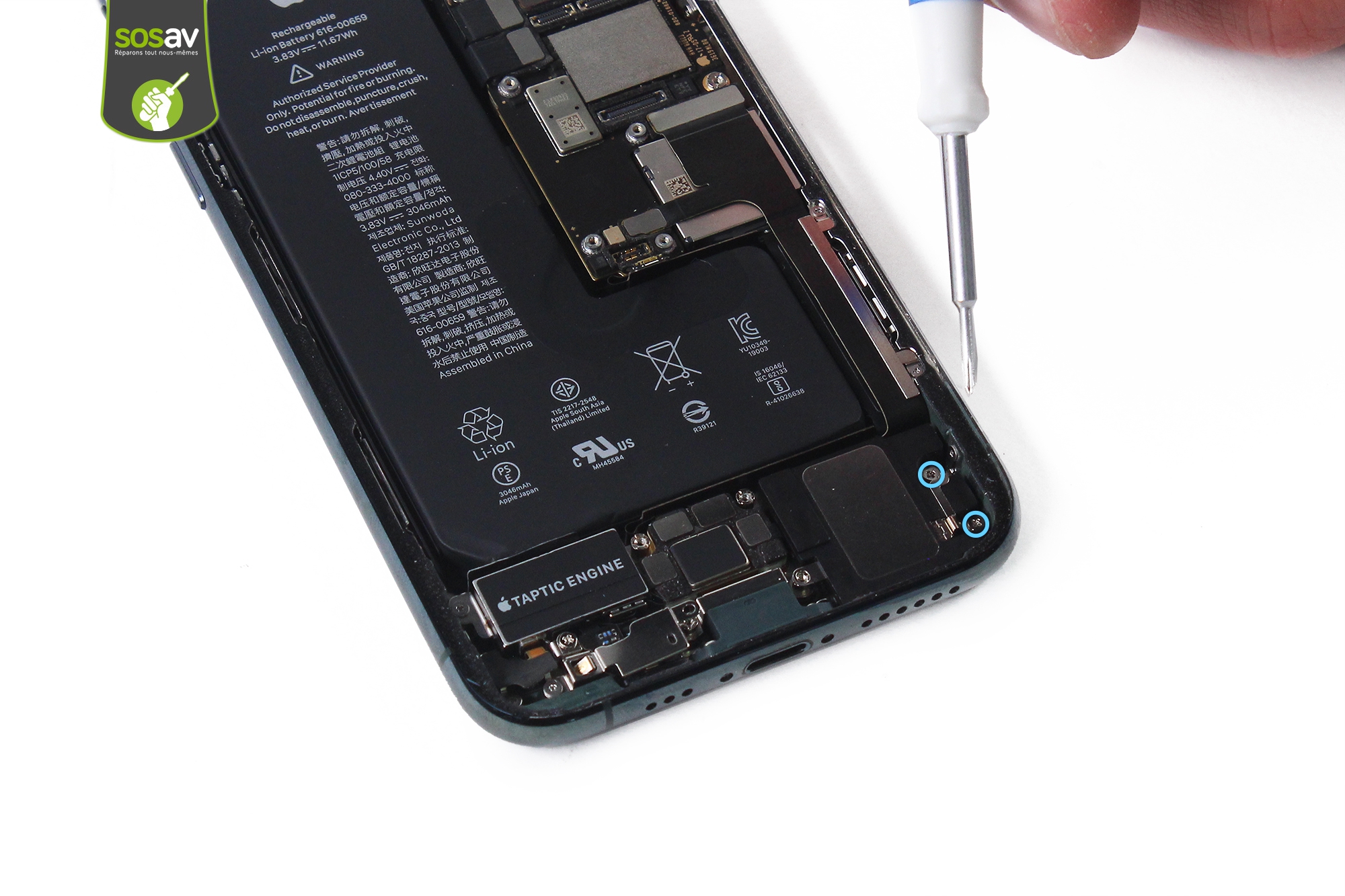

Dévissez les 2 vis cruciformes entourées en bleu. (Photo 1)Puis débranchez la nappe du haut-parleur grâce à la spatule.

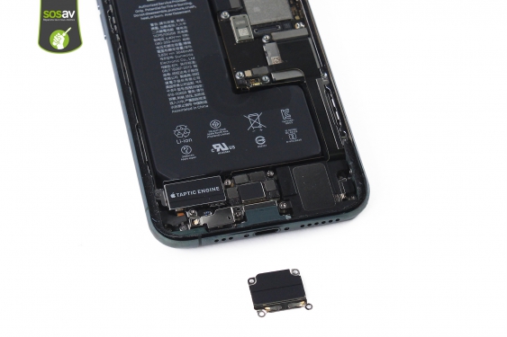

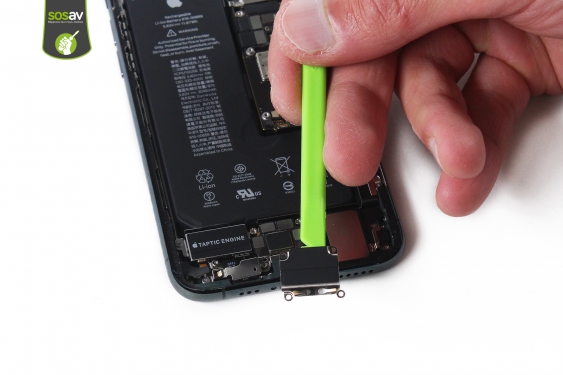

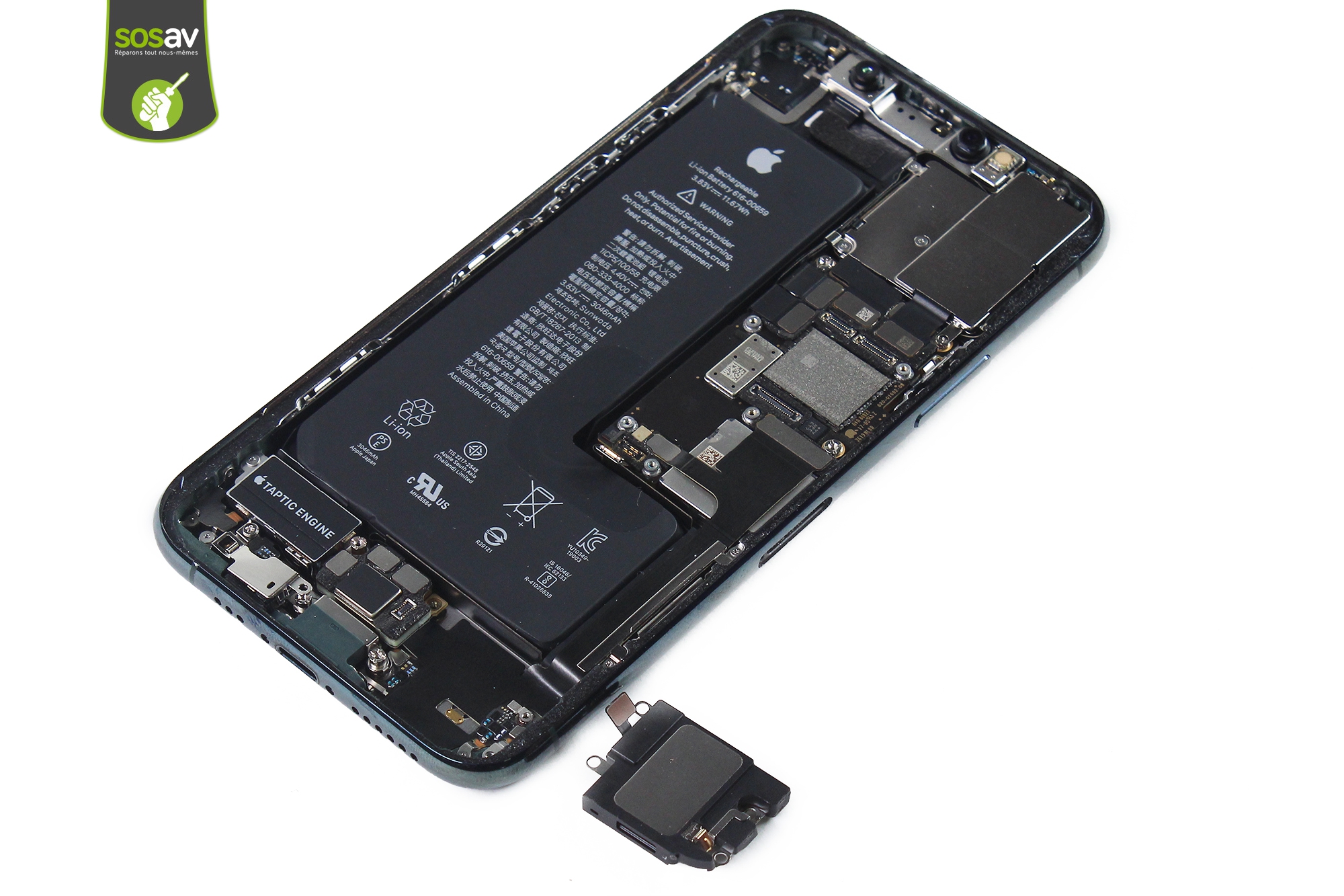

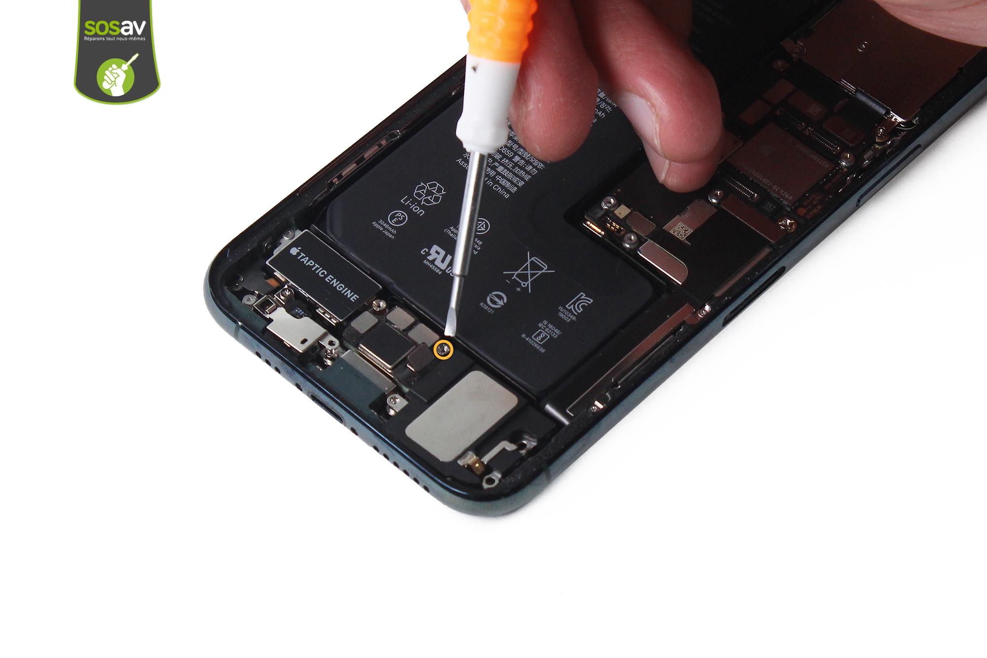

Retirez la dernière vis entourée en orange, avec le tournevis plat. (Photo 1)Faites levier avec la spatule en nylon pour déloger et extraire le haut-parleur externe.
Le haut-parleur externe iPhone 11 Pro est déposé.Si vous rencontrez des problèmes de son, vous savez maintenant comment faire pour le remplacer.
