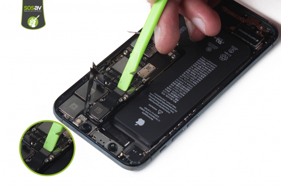

Munissez-vous du tournevis Tri-wing de notre kit outils pour dévisser les 2 vis entourées en vert. (Photo 1)Puis retirez la plaque de protection des nappes à l'aide de la spatule en nylon.
Déconnectez ainsi la nappe de la batterie.Il s'agit d'une mesure de précaution pour éviter les éventuels courts-circuits lors de la suite de la réparation iPhone 11 Pro.
Reprenez le tournevis Tri-Wing pour retirer les 6 vis entourées en vert. (Photo 1)Vous l'aurez compris, vous devez de nouveau retirer la plaque métallique de protection avec la spatule en nylon.

De nouveau avec le tournevis Tri-Wing, dévissez les 4 vis entourées en vert. (Photo 1)Vous pouvez ôter la plaque métallique de protection avec la spatule en nylon.

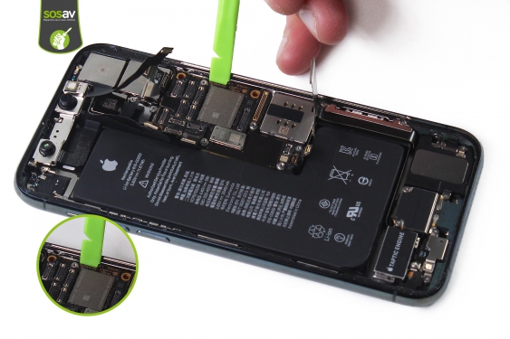

Servez-vous de la pince pour extraire la petite plaque métallique qui longe la nappe.

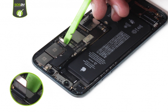

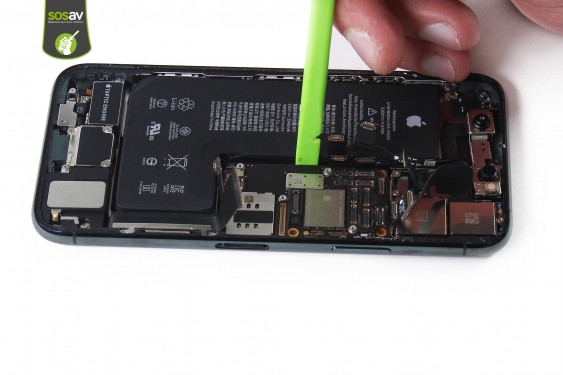

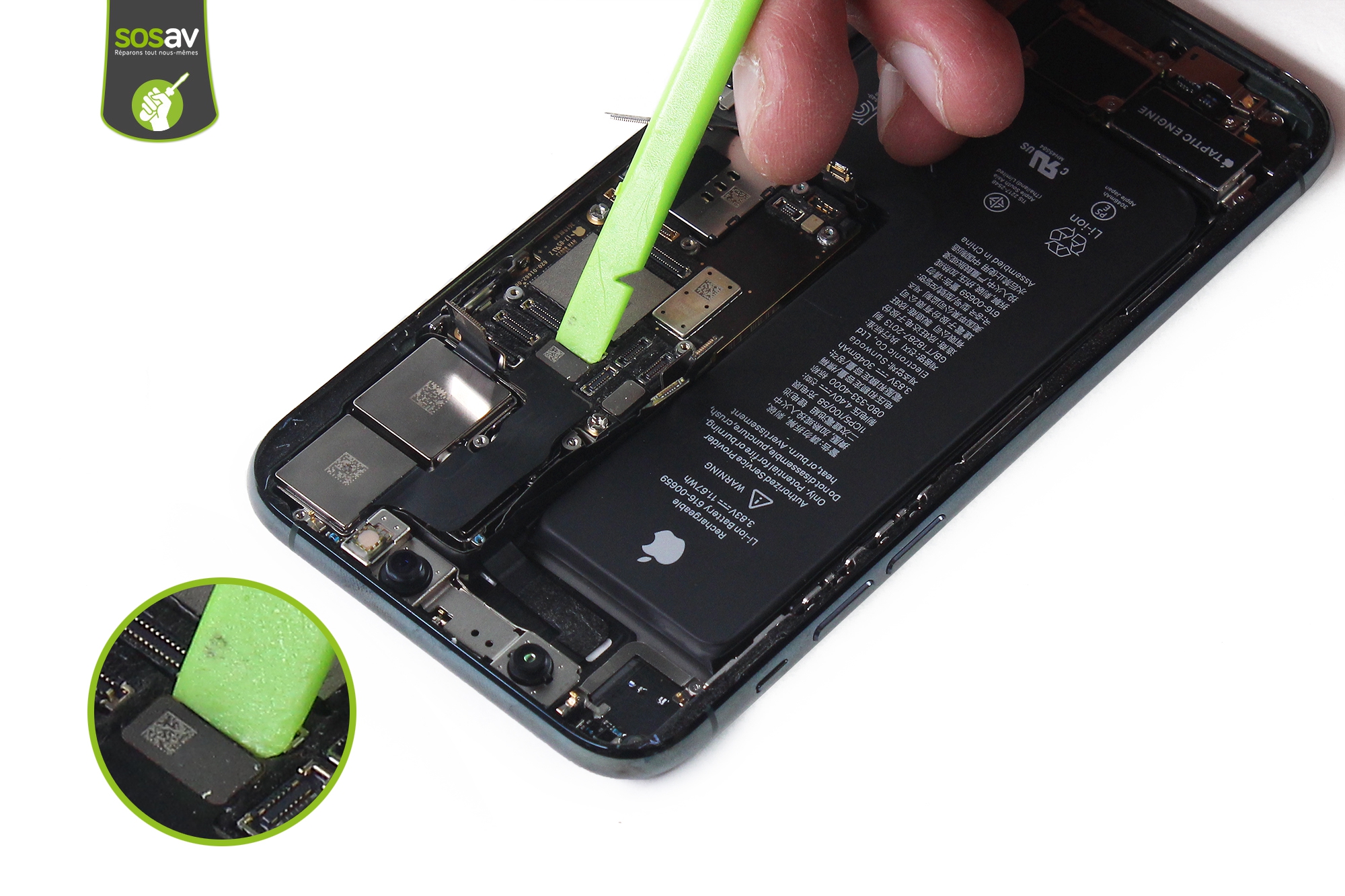

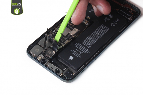

C'est parti pour la déconnexion de toutes les nappes reliées à la carte mère !Déconnectez la première nappe de la caméra avant avec la spatule...... Et déverrouillez également la seconde.

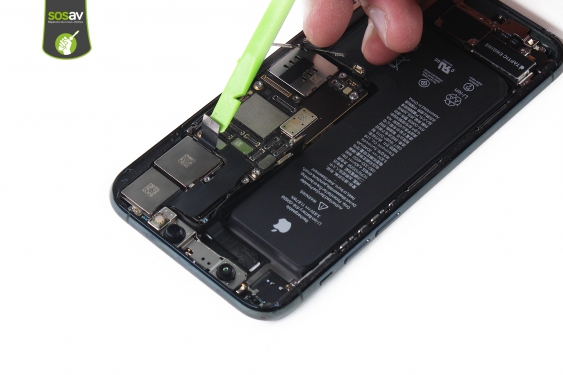

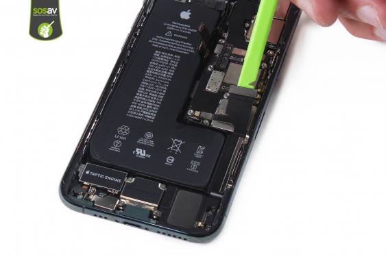

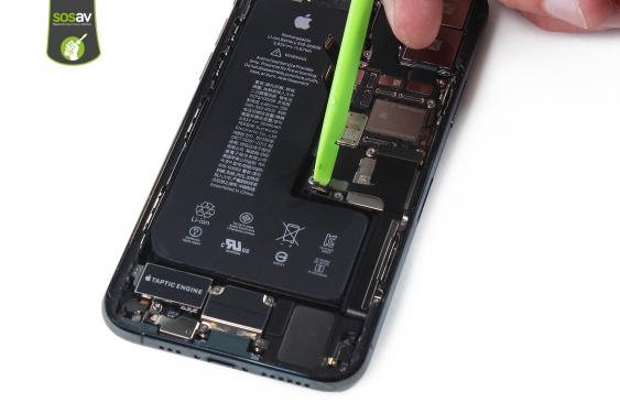

Poursuivez en déverrouillant la troisième nappe cachée en-dessous.

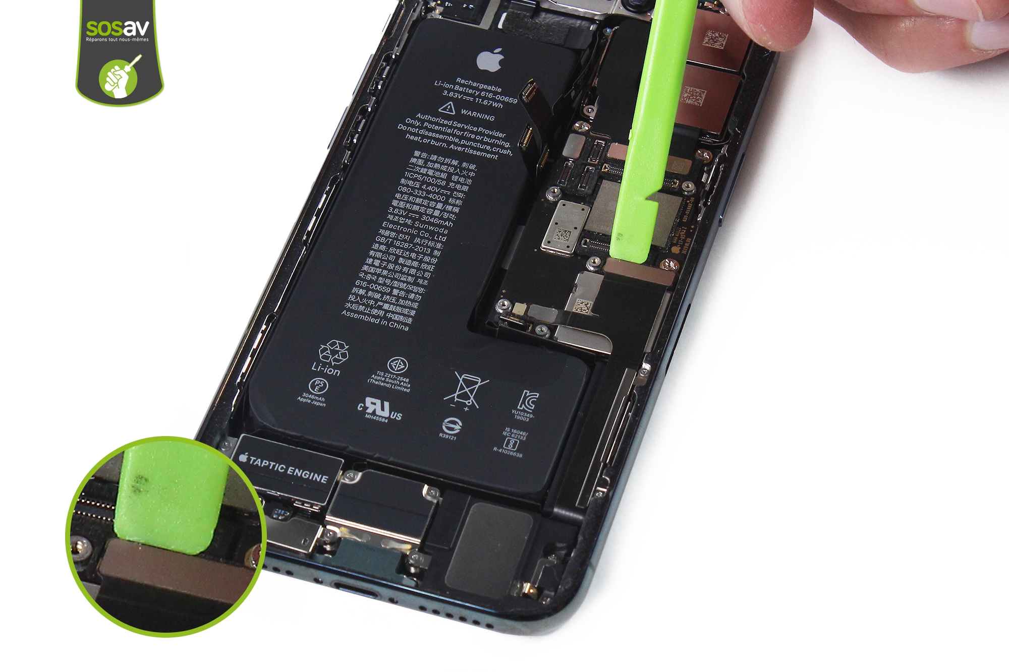

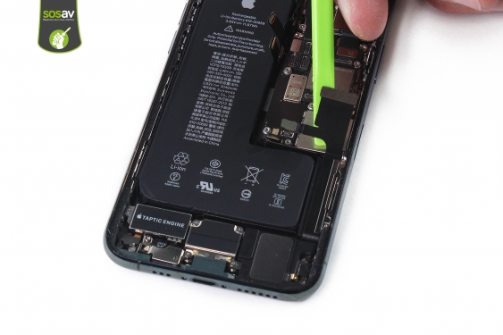

Débranchez ensuite les deux nappes du connecteur de charge.Repliez la nappe sur elle-même pour ne pas gêner la suite de l'opération.

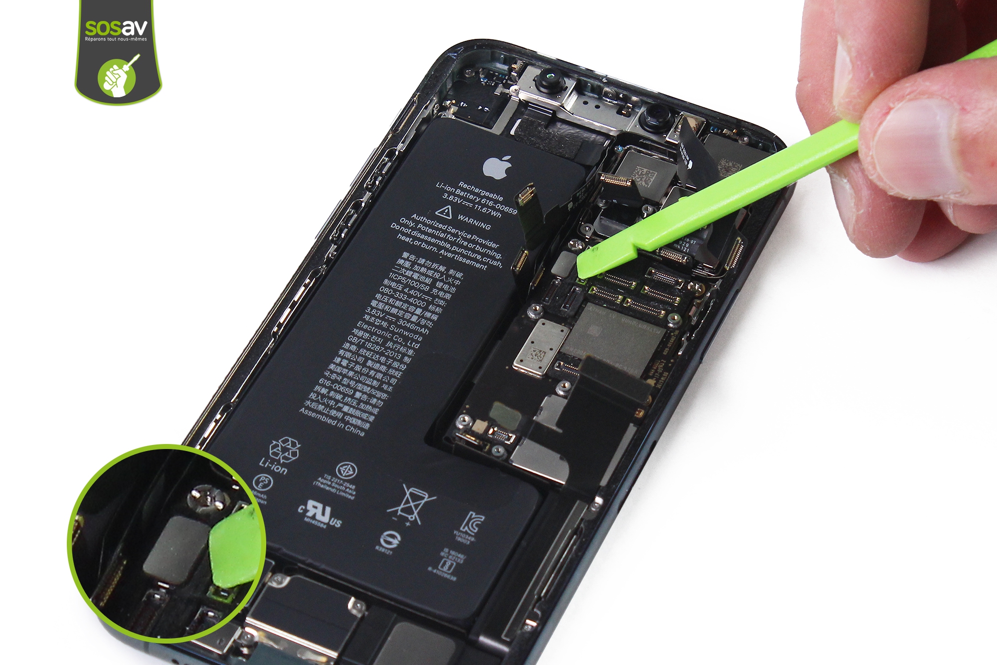

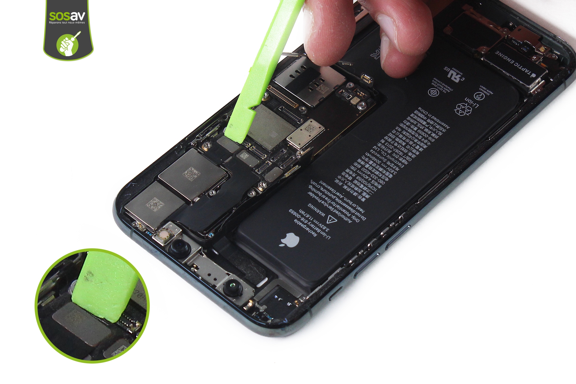

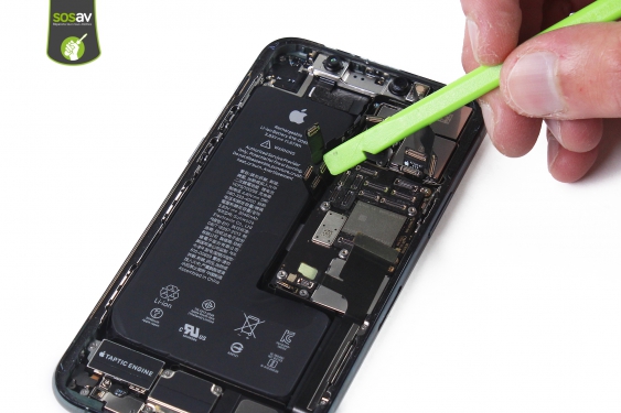

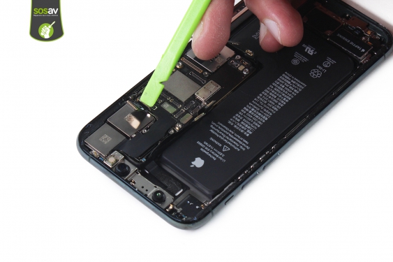

Revenez en haut pour déconnecter les deux premières nappes (caméra arrière et nappe power).

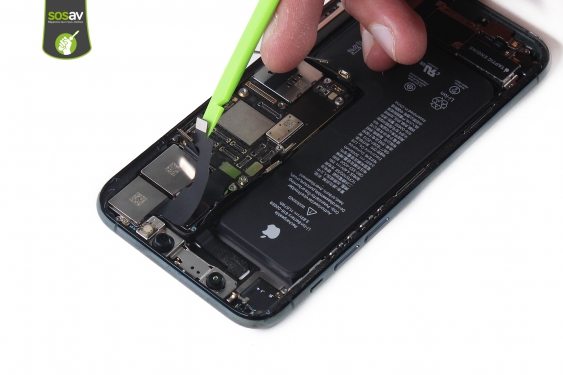

Déverrouillez ensuite les deux autres nappes de la caméra arrière.
Terminez par débrancher le dernier connecteur.

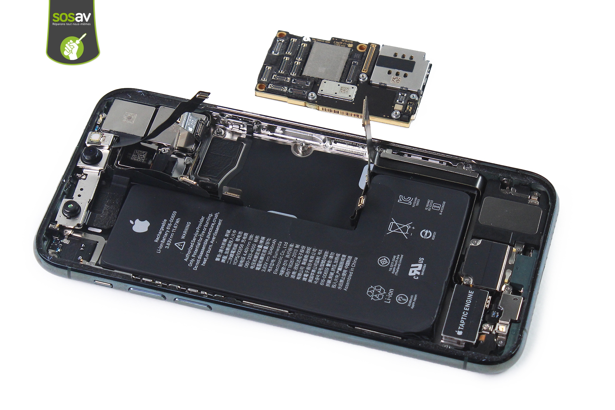

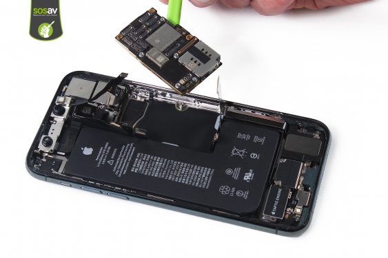

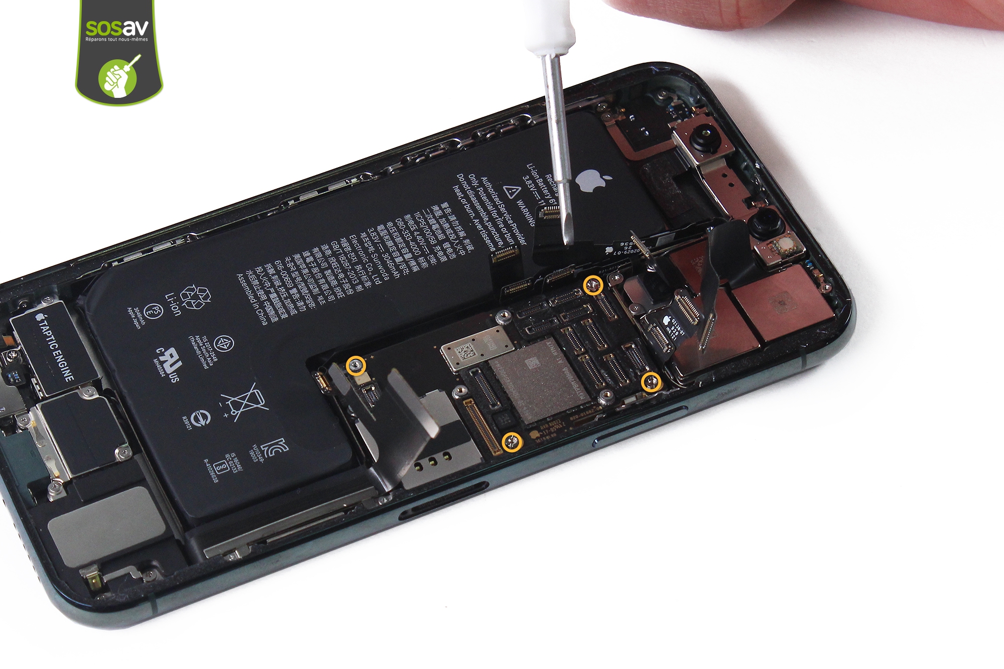

Reprenez le tournevis plat pour dévisser les 4 vis entourées en orange qui retiennent la carte mère au châssis. (Photo 1).Vous pouvez ensuite soulever et extraire délicatement la carte mère à l'aide de la spatule en nylon.
Votre carte mère iPhone 11 Pro est déposée.Si besoin, remplacez-la par une carte mère reconditionnée en suivant ce guide gratuit !
