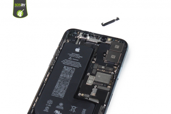

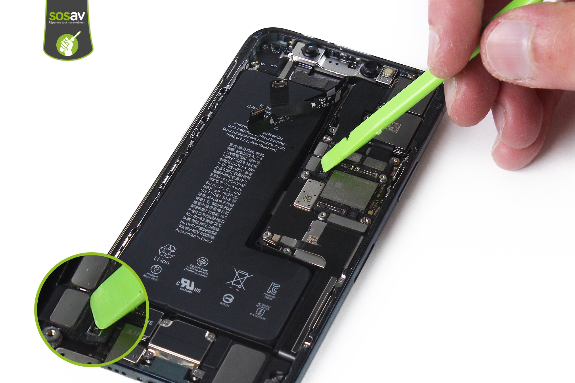

De nouveau avec le tournevis Tri-Wing, dévissez les 4 vis entourées en vert. (Photo 1)Vous pouvez ôter la plaque métallique de protection avec la spatule en nylon.

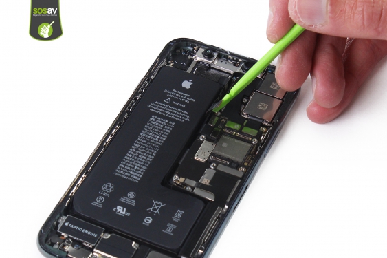

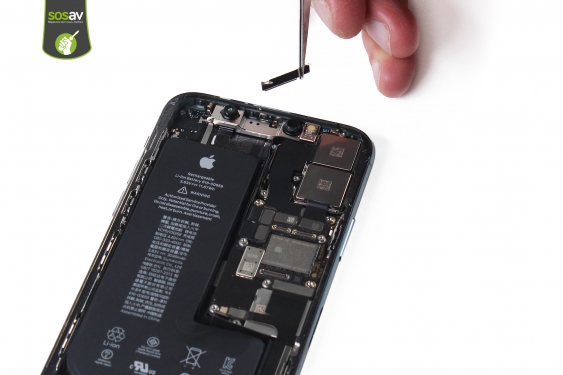

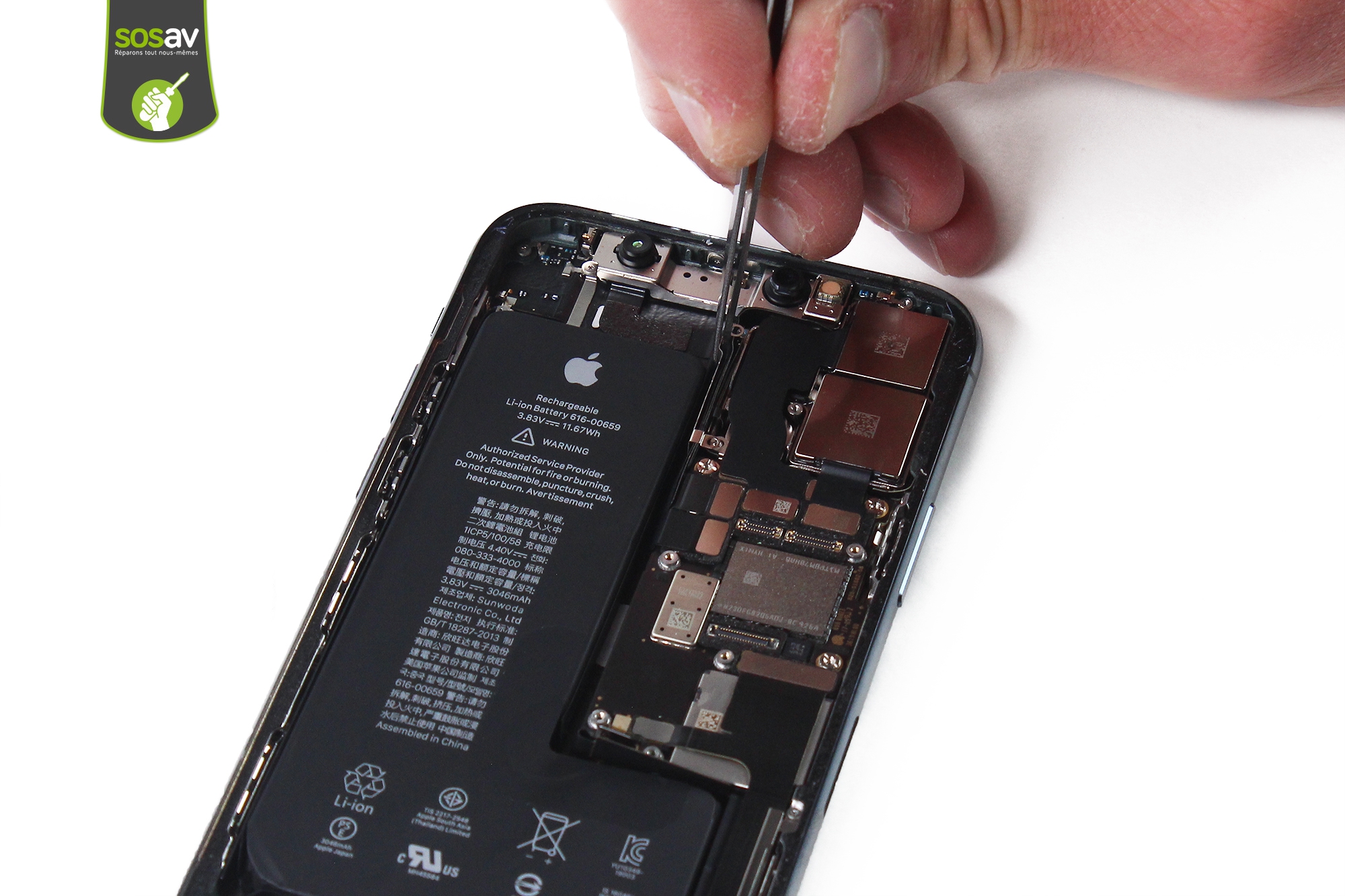

Servez-vous de la pince pour extraire la petite plaque métallique qui longe la nappe.

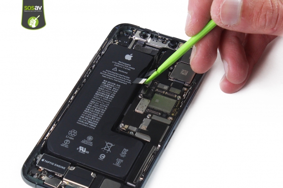

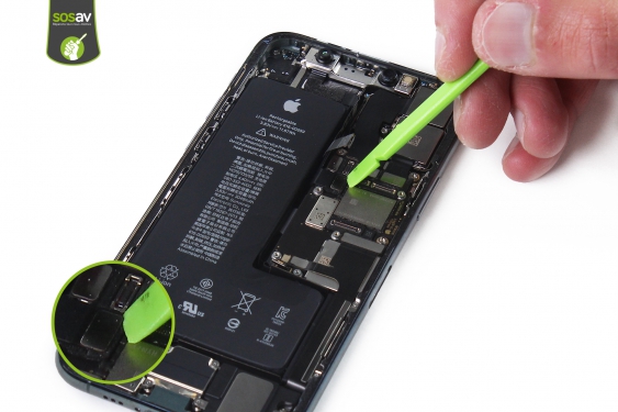

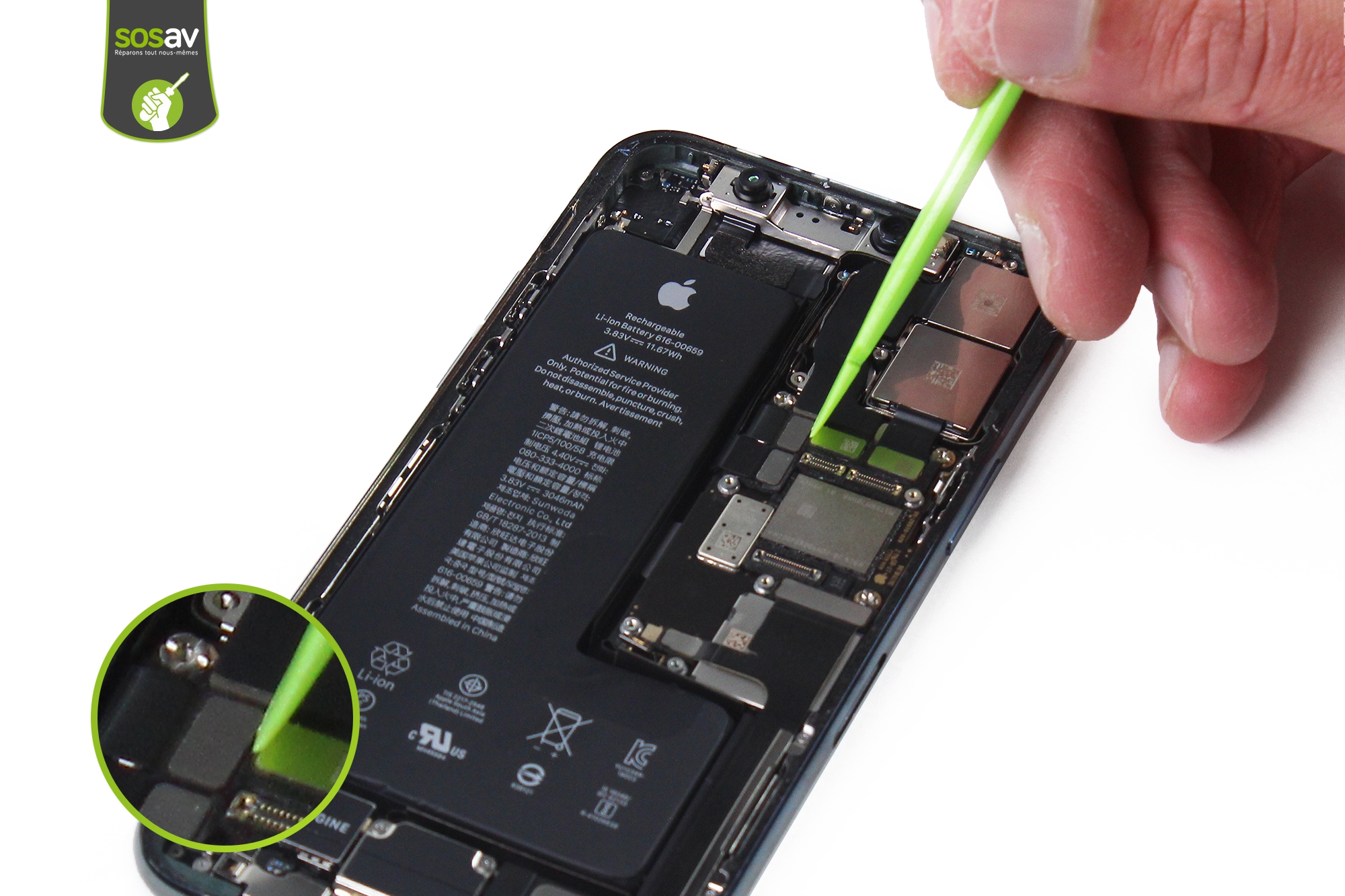

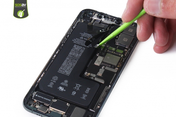

Déconnectez la première nappe de la caméra avant avec la spatule...... Et déverrouillez également la seconde.

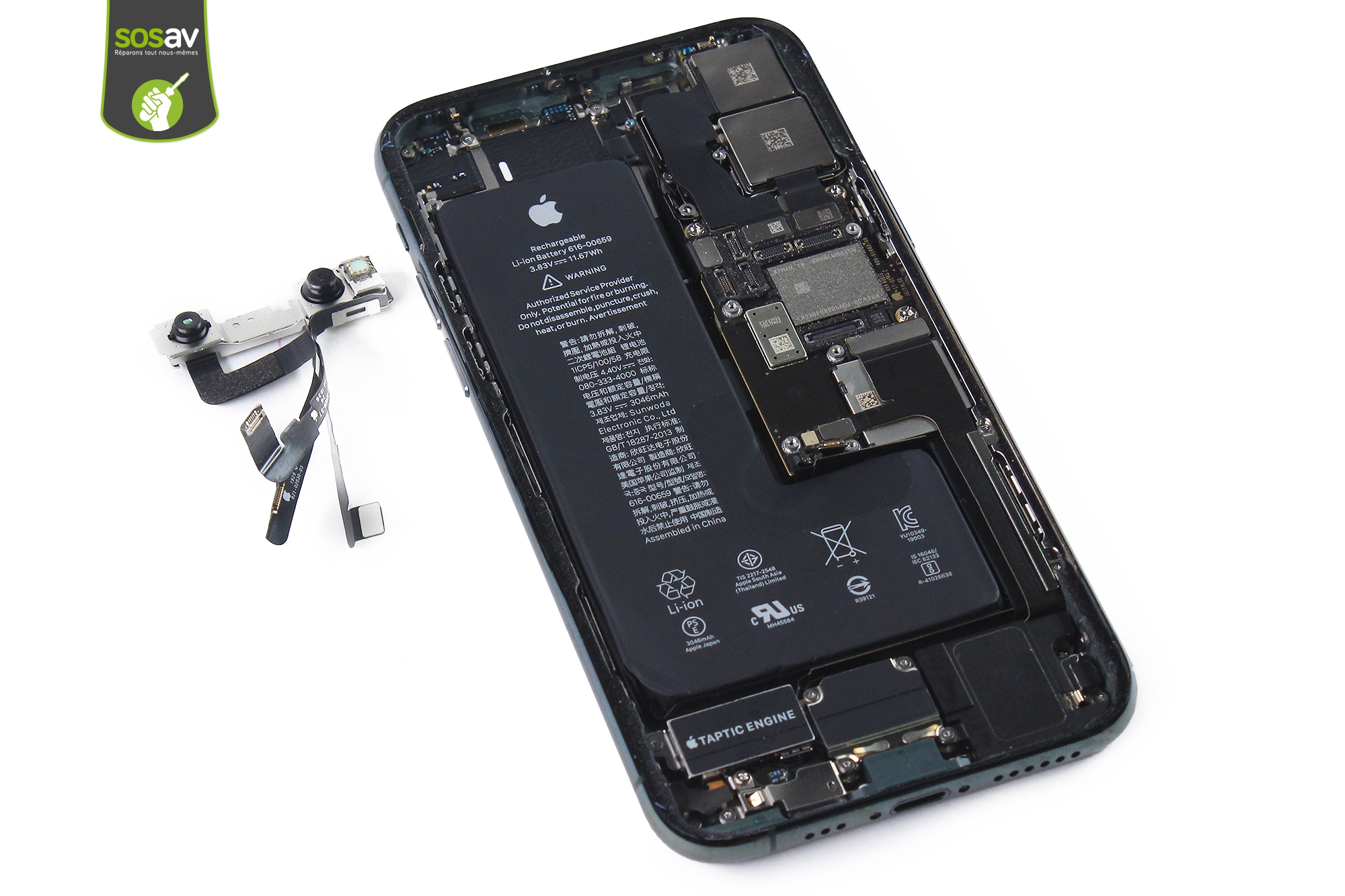

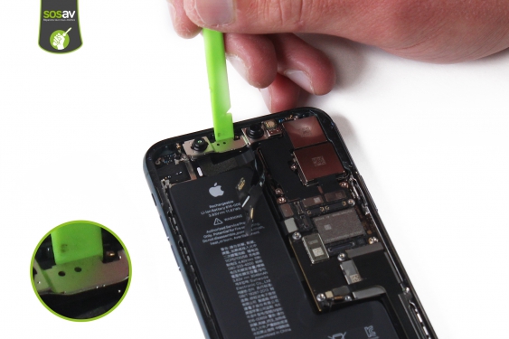

Poursuivez en déverrouillant la troisième nappe cachée en-dessous.Puis sortez délicatement la caméra avant / Face ID.
Votre caméra avant / Face ID iPhone 11 Pro est déposée.En cas de problème avec la prise de selfie, vous savez maintenant comment faire pour changer la caméra grâce à ce guide gratuit. Mais n'oubliez pas que vous perdrez la fonction Face ID.
