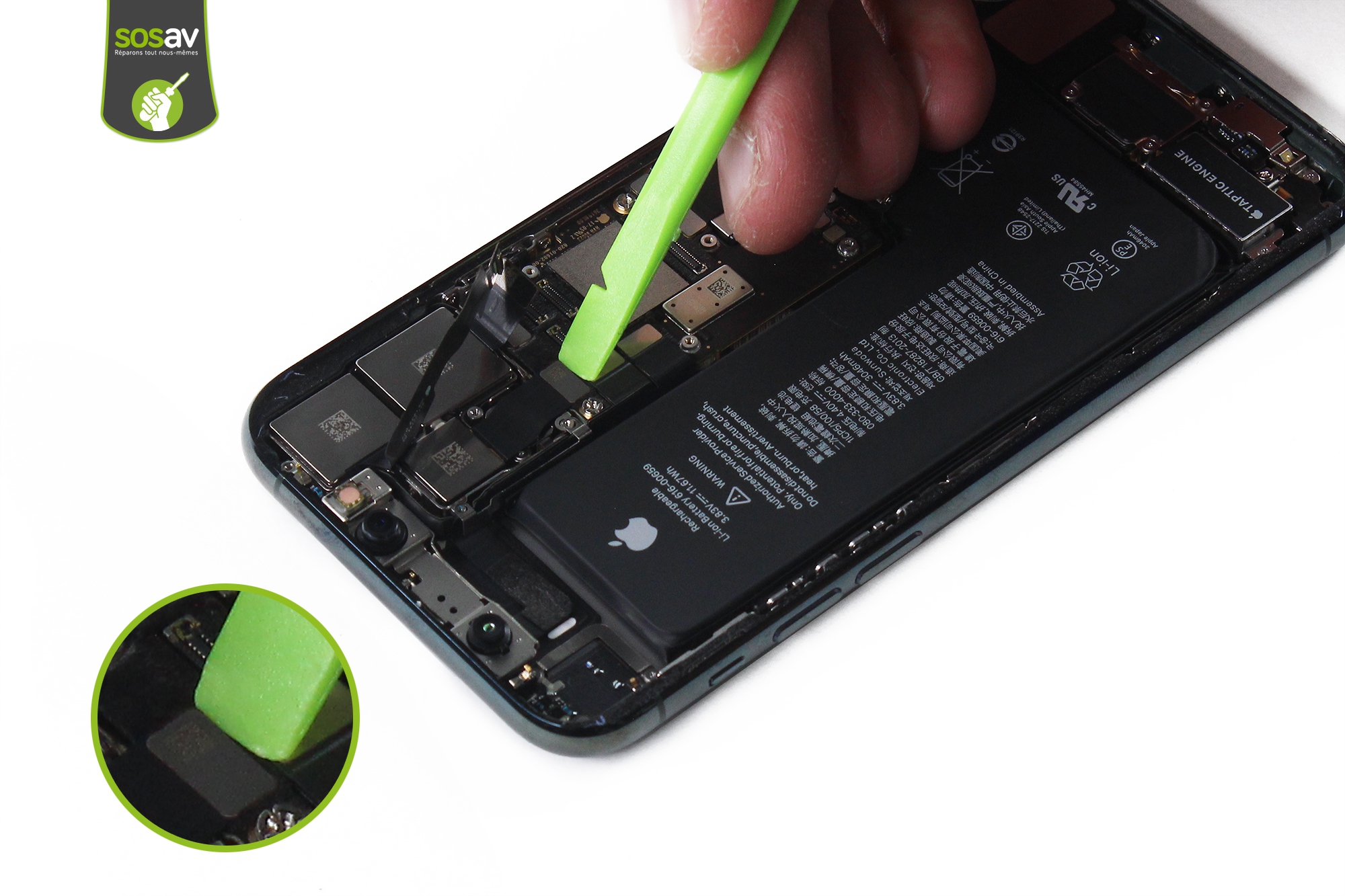

Munissez-vous du tournevis Tri-wing de notre kit outils pour dévisser les 2 vis entourées en vert. (Photo 1)Puis retirez la plaque de protection des nappes à l'aide de la spatule en nylon.
Déconnectez ainsi la nappe de la batterie.Il s'agit d'une mesure de précaution pour éviter les éventuels courts-circuits lors de la suite de la réparation iPhone 11 Pro.

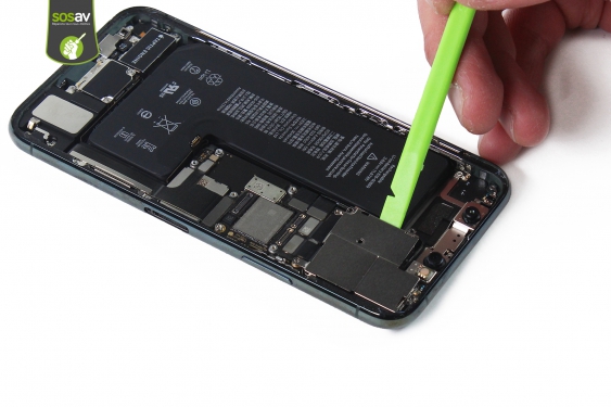

Reprenez le tournevis Tri-Wing pour retirer les 6 vis entourées en vert. (Photo 1)Vous l'aurez compris, vous devez de nouveau retirer la plaque métallique de protection avec la spatule en nylon.

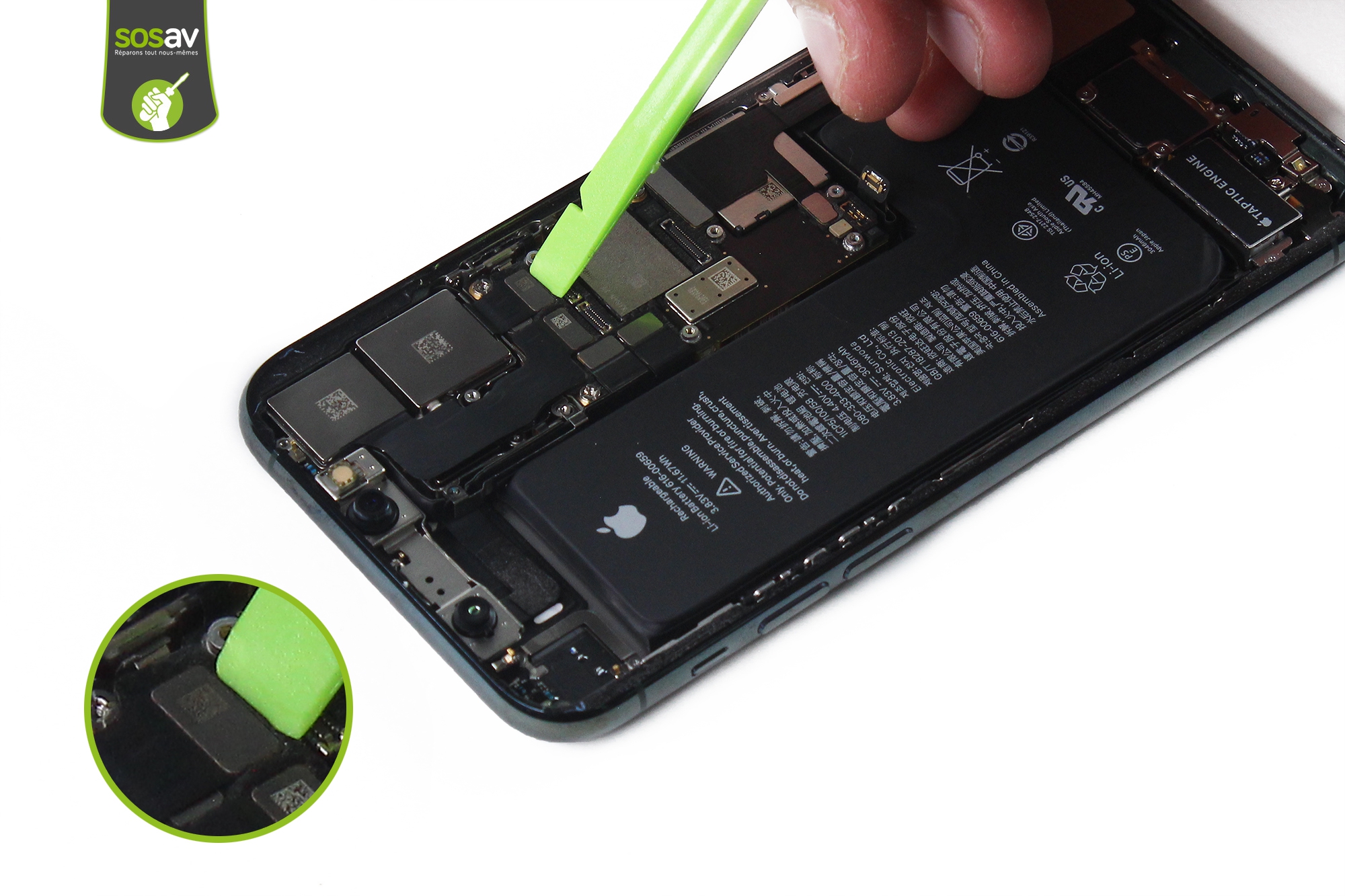

Avec la spatule en nylon, déverrouillez ensuite la 1ère nappe de l'écran.Poursuivez en débranchant la nappe du haut-parleur interne / capteur proximité / Face ID.
Terminez enfin par déconnecter la 2nde nappe de l'écran.

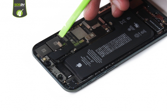

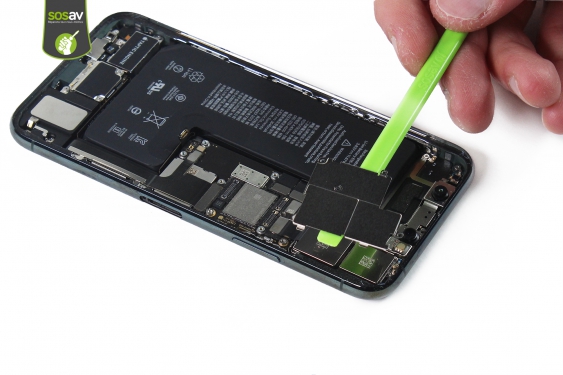

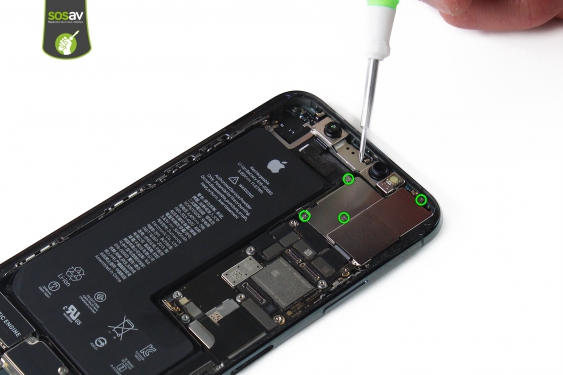

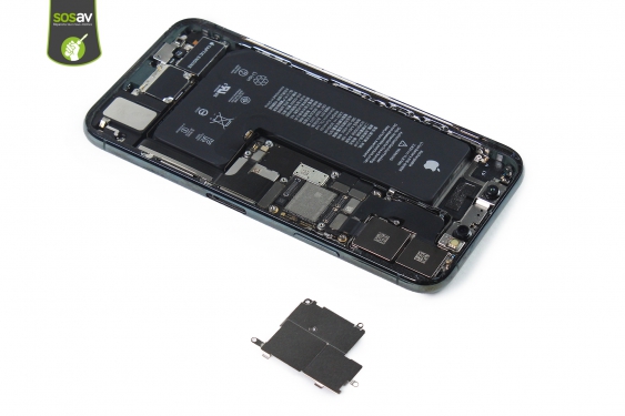

De nouveau avec le tournevis Tri-Wing, dévissez les 4 vis entourées en vert. (Photo 1)Vous pouvez ôter la plaque métallique de protection avec la spatule en nylon.

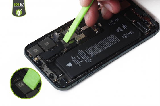

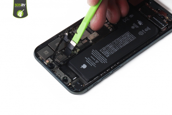

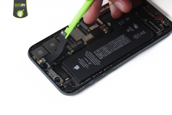

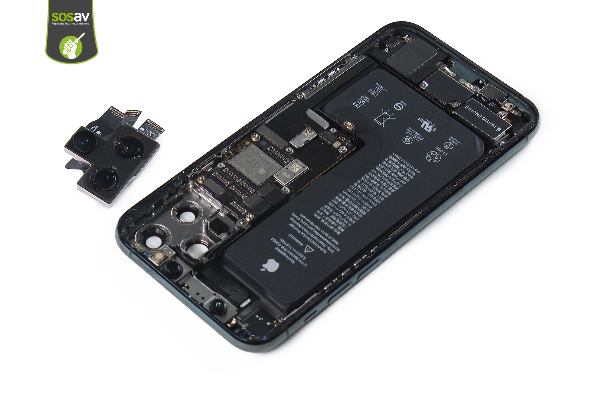

Gardez la spatule en nylon en main pour déconnecter la première nappe de la caméra arrière.Déverrouillez ensuite la seconde nappe.

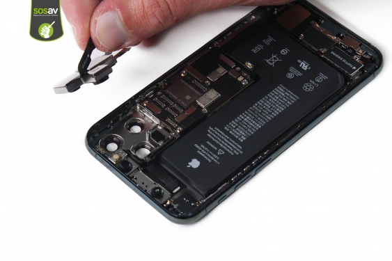

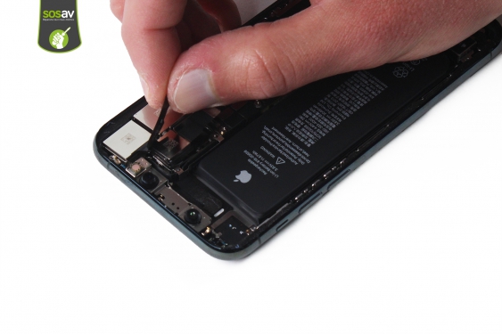

Terminez par débrancher la troisième et dernière nappe cachée en-dessous.Il ne vous reste plus qu'à enlever la caméra.
Votre caméra arrière iPhone 11 Pro est démontée.En cas de problème lors de la prise de vue, vous savez maintenant comment la change grâce à notre guide gratuit !
Pour remonter votre iPhone 11 Pro suivez ce guide en sens inverse.
